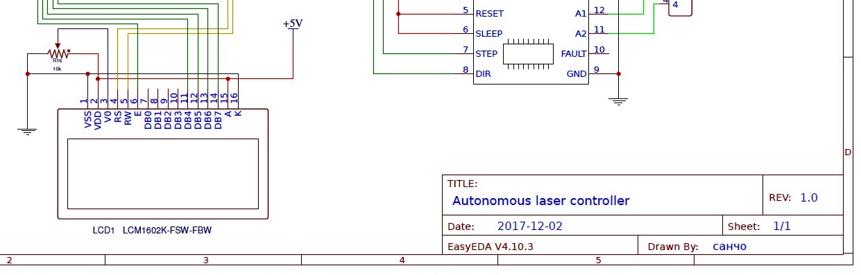

И ещё непонятки по подключению экрана: в первом посте так:
schematic.jpg (3982 просмотра) <a class='original' href='./download/file.php?id=130469&mode=view' target=_blank>Загрузить оригинал (40.28 КБ)</a>

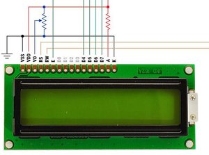

А тут так:
Безымянный.jpg (3982 просмотра) <a class='original' href='./download/file.php?id=130470&mode=view' target=_blank>Загрузить оригинал (87.59 КБ)</a>
Это я про соединение A-VDD , где то было про разные экраны, не могу найти.
А тут так:
вот как в первом посте нарисовано, так и надо соединить, переменный резистор настраивает контраст, есть еще яркость экрана, резистор к ножке подсветки "А", на плате под него место оставлено в разрыв дорожки. но он уже есть на плате дисплея,можно перемычку поставить(то есть без него) дисплей очень ярко подсвечивается. поэтому я его заменил на 2К, стало отлично. а так там стоял 200 Ом.
Кондеры от дребезга подпаивать как можно ближе к контактам, там же на плате есть места под них, какие, значения не имеет, смд красивее и компактнее. можно и под выводные плату развести, а можно прям снизу на выводы кнопок напаять (навесным монтажем).

Q-starь писал(а):
Zion писал(а): Это я про соединение A-VDD , где то было про разные экраны, не могу найти.
В зависимости от производителя дисплея, пины питания могут различаться! У одних 1 плюс, 2 минус, у других наоборот. Что бы выяснить где минус необходимо прозвонить один из пинов питания и, например, металлизацию отверстий крепления, или экран на плате дисплея. Тот что звонится - это минус. Переполюсовка дисплея выводит его из строя! Будьте внимательны!

И подсветку экрана нужно подключать через резистор или диод, что бы снизить напряжение питания подсветки до 4,2 вольт. При 5 вольтовом питании на некоторых моделях подсветка быстро перегорает.

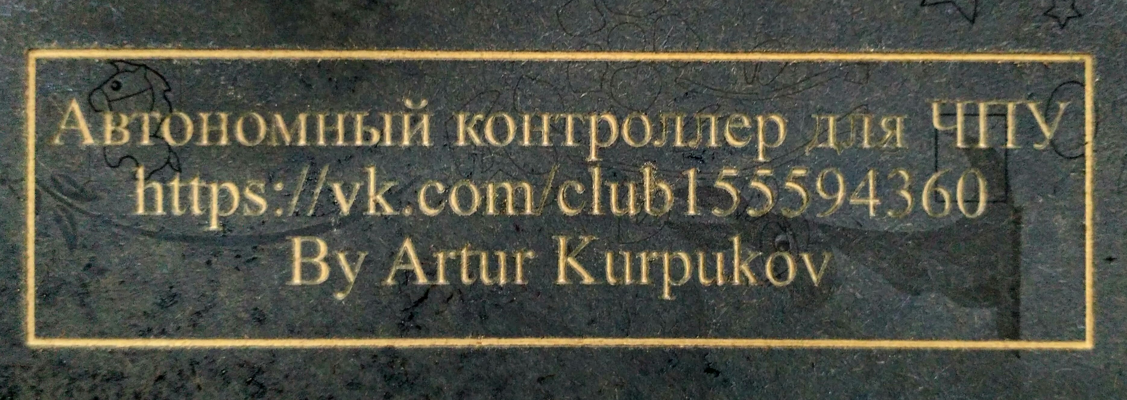

Фрезер, гравировка текста, видео - https://cloud.mail.ru/public/DUtt/azAgTXbzc

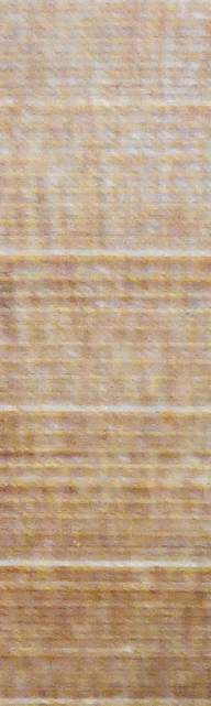

Здравствуйте. Сталкивались ли с пропуском строк? При выжигании змейкой по Х , каждые 5 мм. Грешу на закусывание подшипников.

UmkaAP писал(а):Здравствуйте. Сталкивались ли с пропуском строк? При выжигании змейкой по Х , каждые 5 мм. Грешу на закусывание подшипников.
у меня такое было на моих самодельных драйверах. на л297, на какой-то частоте постоянно шли пропуски, больше я не мастерю самодельные драйвера.
еще при слишком большом ускорении и большом микрошаге такое может быть.

Драйвера 4988 Vref настроен. Перемычки три. Деление шага 1/16. Двигателя nema17 питание 28 вольт. По Х редуктор 1 к 2 по У 1 к 3. Вопрос по программе: в ней указана скорость и ускорение. На что влияют настройки? Если в g коде будет больше скорость/ ускорение, то все снизится до установленных в контроллере? Движение кнопками идет с неизменной скоростью? Вроде изменение скорости в контроллере становится заметным при возврате на Х0У0.
эти настройки влияют не на исполнение программы. а только на сам станок, там указывается допустимая скорость и ускорение для такой скорости, при которых не будет пропусков в работе, если в программе указать скорости больше чем в настройках, они не смогут стать большими при исполнении, чем в настройках станка.
Попробуй снизить ускорение, у меня выжигатель нихромом имеет ременный привод на обеих осях, на той оси где стоит спираль, максимальная скорость в настройках 26м.мин при ускорении 18м.мин, скорость выжигания для белого ставлю 4300-4600, при таком ускорении каретка успевает разогнаться на расстоянии 0.2мм. до скорости 4600мм.мин.

Спасибо ArrSoft и Козёл за подробные ответы. Ставил драйвера 8825 Vref 0.8 свист давящий на уши и дико греются. Вернул 4988. Уменьшил скорость и ускорение так, чтобы при возврате головки из правого нижнего угла в левый верхний не происходил срыв двигателей. Попробовал выжечь векторный рисунок с разрешение 300 точек (размер точки получился 0,085 мм ранее было 0,254 мм). В живую пропусков не видно, на фото вроде есть. При выжигании линии в 100 мм по Х ровно 100 мм, по У 99,7 мм. Только сейчас увидел, что оффсет есть в программе. Без него глубоко прожигает края. В теории можно увеличить ускорение и скорость, ведь при выжигании/ резке небольшого объекта головка не успеет разогнаться до срыва двигателя. Нужно еще побороть точки запуска лазера. Вечером промыл и смазал подшипники. Очень не нравятся sbr, как ни зажимай (если только до полного клина) у них люфт вверх от оси движения.
