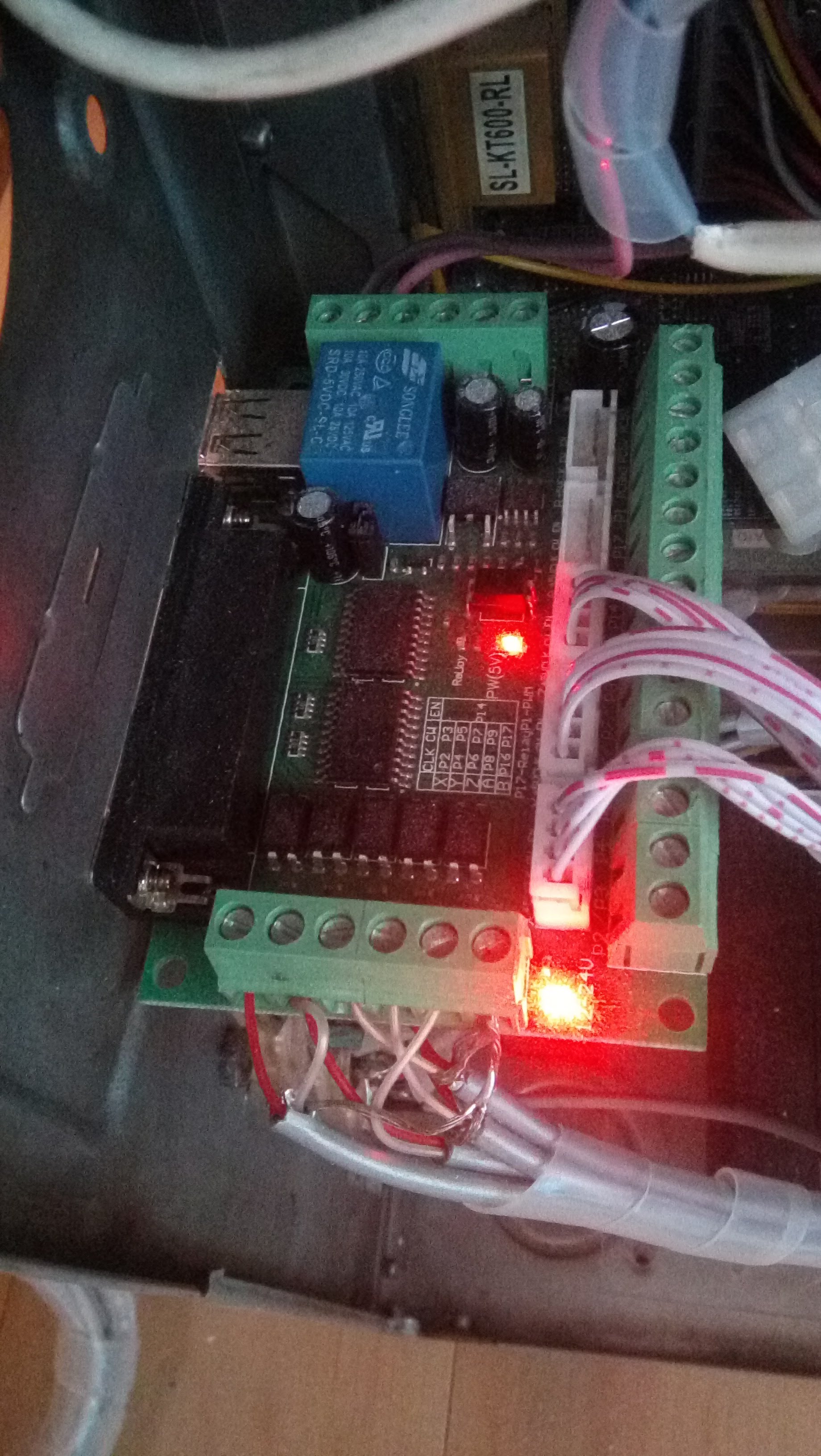

Знают ;) , многие делали. Я делал, ставил на станок все оси работали :good: но почему то никак не хотели работать пины 10,11,12,13,15 с такой вот платой.
Чтобы заработали пины 10,11,12,13,15 необходимо подать питание 12-24V

На плату подается два питания. +5В с USB разъема и +12-24В. Без 12-24В работает STEP, DIR, ENABLE. Концевики и и цифро-аналоговый преобразователь для управления шпинделем на этой плате работать не будут. Нужно подать оба питающих напряжения.

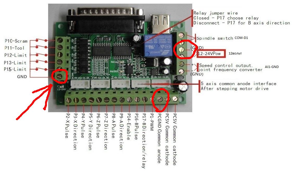

Егорушка писал(а):и.
А по поводу клеймы GND я вас видимо не совсем понял. Мне одну клейму на землю прицепить?.
плата.JPG (2846 просмотров) <a class='original' href='./download/file.php?id=129371&mode=view' target=_blank>Загрузить оригинал (104.18 КБ)</a>
Пробуй эти по одной.

У нормальных драйверов на входе оптопары. Есть два способа подключения драйверов. Один с использованием общего провода GND, другой более правильный это использовать +5в. Все аноды оптопар соединяешь с +5 вольтами, а катоды с сигналами step,dir,enable. В настройках порта соответственно инвертируешь нужные сигналы. Каждый драйвер соединен 4 проводами.
На левой стороне (если lpt сверху) порты ввода для датчиков. GND на этой стороне это не GND, а общий провод для всех датчиков.
С правой стороны разъем реле, +- 12-24 вольта и аналоговое управление шпинделем 0-10В.
Единственная масса которая к меня используется для работы платы это минус 12 вольт. Питание через USB компика.
Ни что не заземлено. Ни один провод кроме датчиков home не экранирован. Шпиндель коллекторный. Единственный глюк иногда при выключении шпинделя на несколько секунд мышь замирает.
Порт подтянутый к 5 вольтам и управляемый низким уровнем более помехозащищен, чем порт управляемый высоким уровнем ИМХО.
Попробовал. Скажу честно. Стал пропускать шаги еще чаще. И по 2 контакта и по 1 соединял (хотя они вроде запаралелены) и все 3 сразу. Идейка была замечательная, особенно если учесть что на некоторых схемах из великого интернета эти выходы цепляют на землю.
