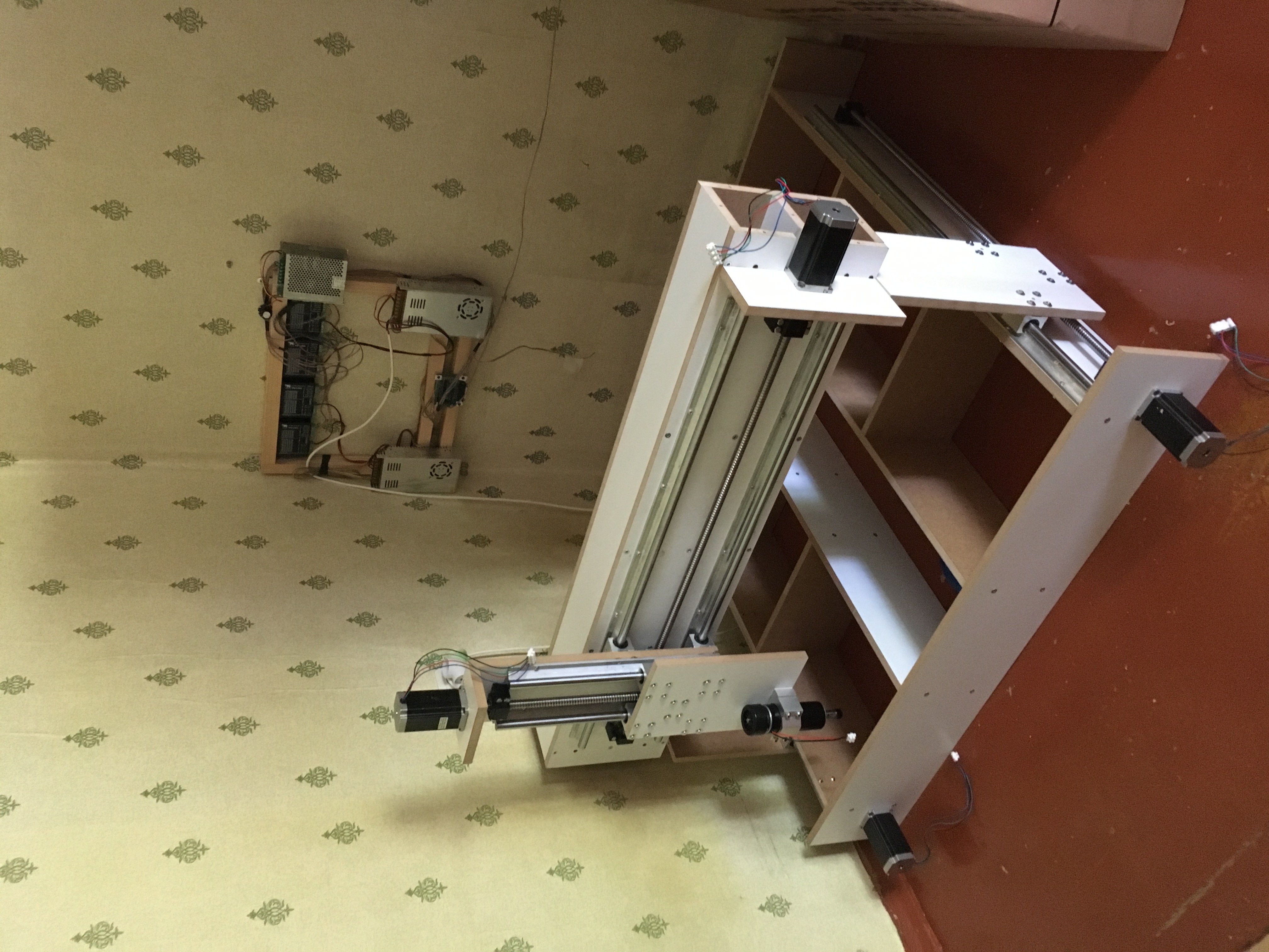

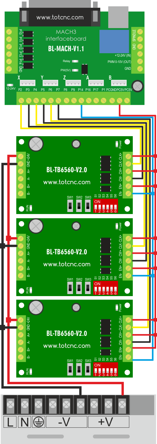

Всем доброго времени суток. Есть у меня не большой ЧПУ собранный своими руками, но вот закончить я его никак не могу. Прошу вашей помощи в этом не легком деле. Вот сам станок в процессе сборки, но общий вид уже понятен.
Шпиндель стоит 2.2КВт с водяным охлаждением. Вот такой https://ru.aliexpress.com/item/Water-Co ... 0.0.NvIXEN
ШД Nema 23 и драйвера DQ542MA контроллер bl-mach-v1.1
Ссылка на ШД и драйвера https://ru.aliexpress.com/item/4axis-Ne ... 0.0.9jwGSu
Станок работает замечательно, только пока не включен шпиндель. Если же задать программу и помолотить по воздуху то станок справляется на ура, ни одного лишнего движения. Но если включить шпиндель и помолотить воздух то начинаются пропуски шагов, а по оси Y (там 2 двигателя) при перемещении на солидное расстояние один двигатель может заклинить и ось кособочит. Так же при запуске шпинделя или его торможении если двигать любую из осей появляется какой то жужжание лишние шумы и дерганье. То как я это все подключил. Кто нибудь с таким сталкивался?
Сам станок. (3539 просмотров) <a class='original' href='./download/file.php?id=129161&mode=view' target=_blank>Загрузить оригинал (1.97 МБ)</a>
Сам станок.
Схема подключения платы контроллера к драйверам. (3538 просмотров) <a class='original' href='./download/file.php?id=129162&mode=view' target=_blank>Загрузить оригинал (178.76 КБ)</a>

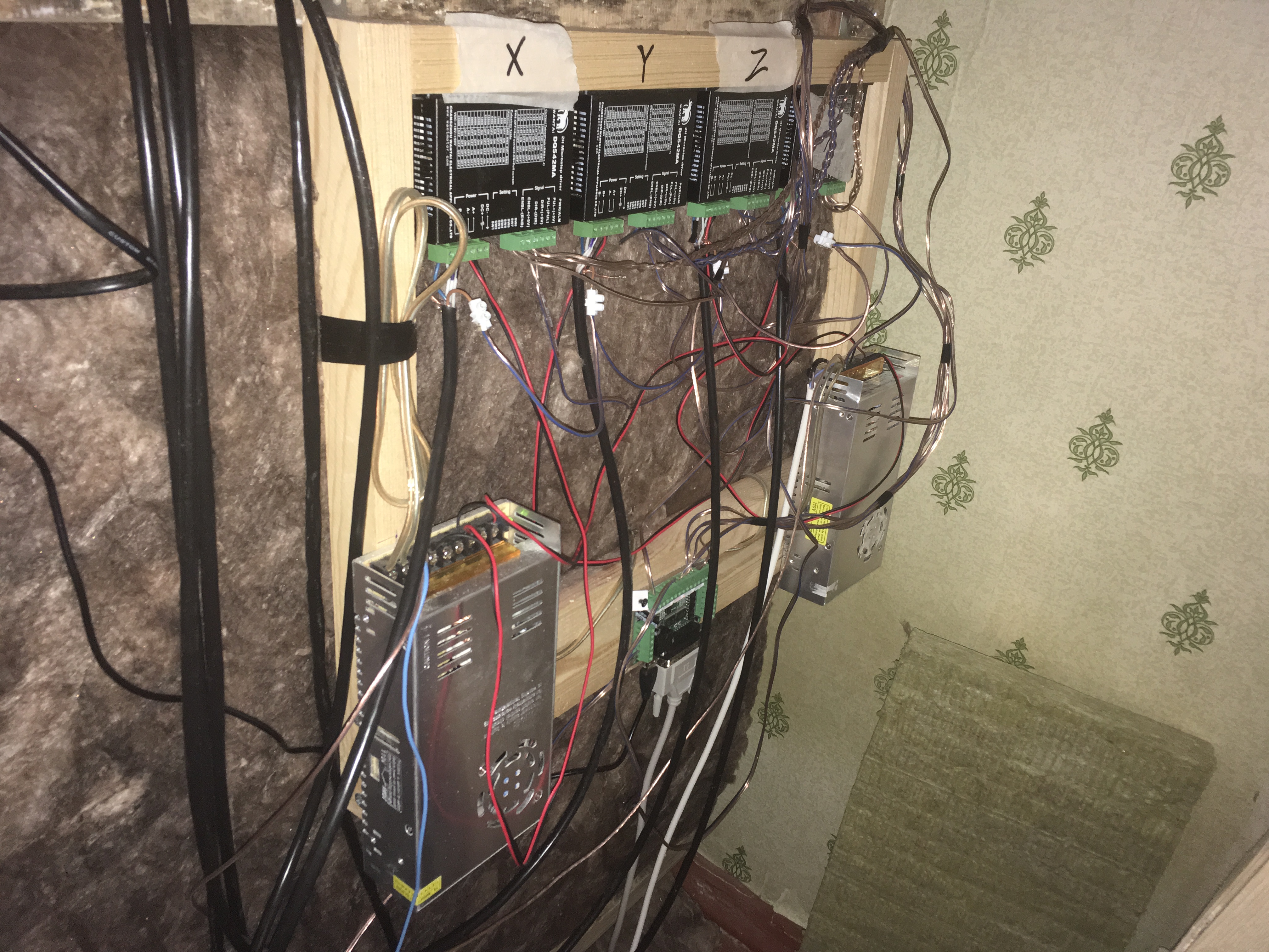

Экранированный кабель к шпинделю излишне. К ШД совершенно бесполезно, навести на силовые кабеля ШД практически невозможно.
Все работает обычно вообще без никакой земли нормально.
Наводит у вас явно на сигнальные цепи.
У меня частотник прям в непосредственной близости от платы, длинные кабеля все в куче, никакой земли, экранов и фильтров и нет никаких проблем.
Скорее всего дело где-то в другом месте. Фото компа с драйверами и платой развязки покажите.

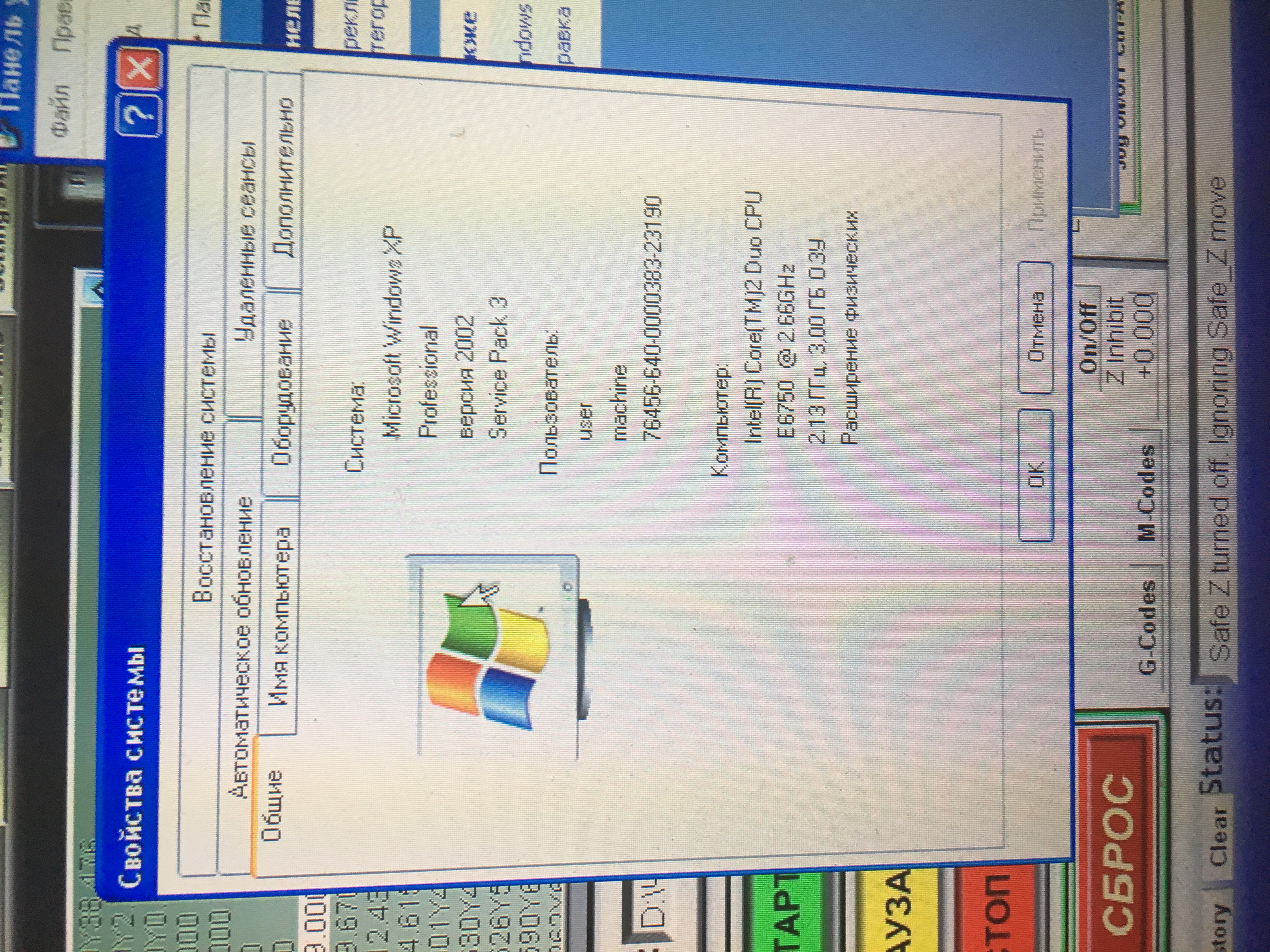

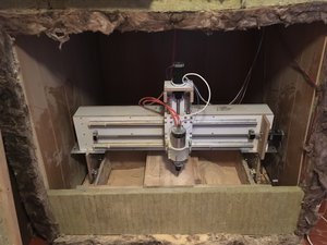

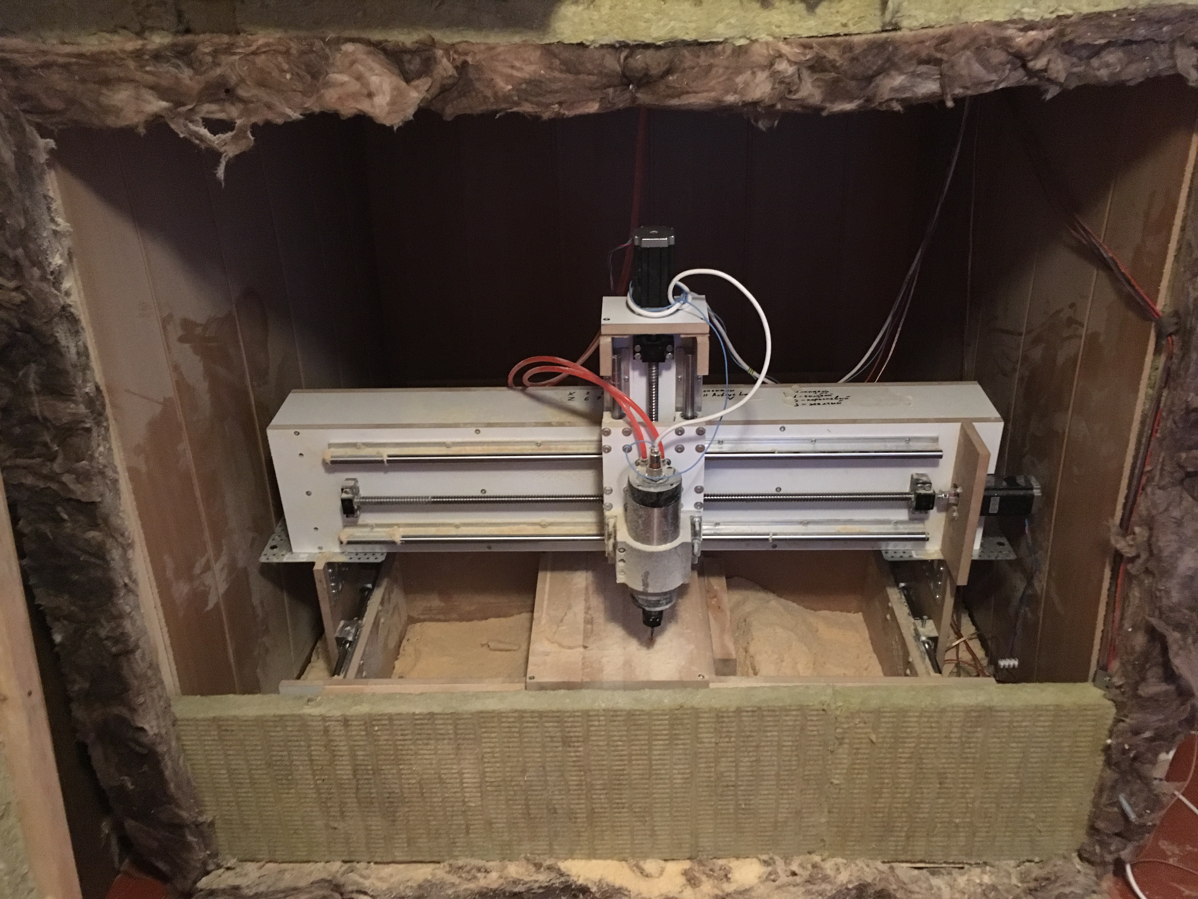

Вот это фото. Или вам нужно сфотографировать железный ящик? Может ли стекловата создавать эти самые помехи?
IMG_0178.JPG (3396 просмотров) <a class='original' href='./download/file.php?id=129234&mode=view' target=_blank>Загрузить оригинал (2.74 МБ)</a>
IMG_0179.JPG (3396 просмотров) <a class='original' href='./download/file.php?id=129235&mode=view' target=_blank>Загрузить оригинал (4 МБ)</a>
