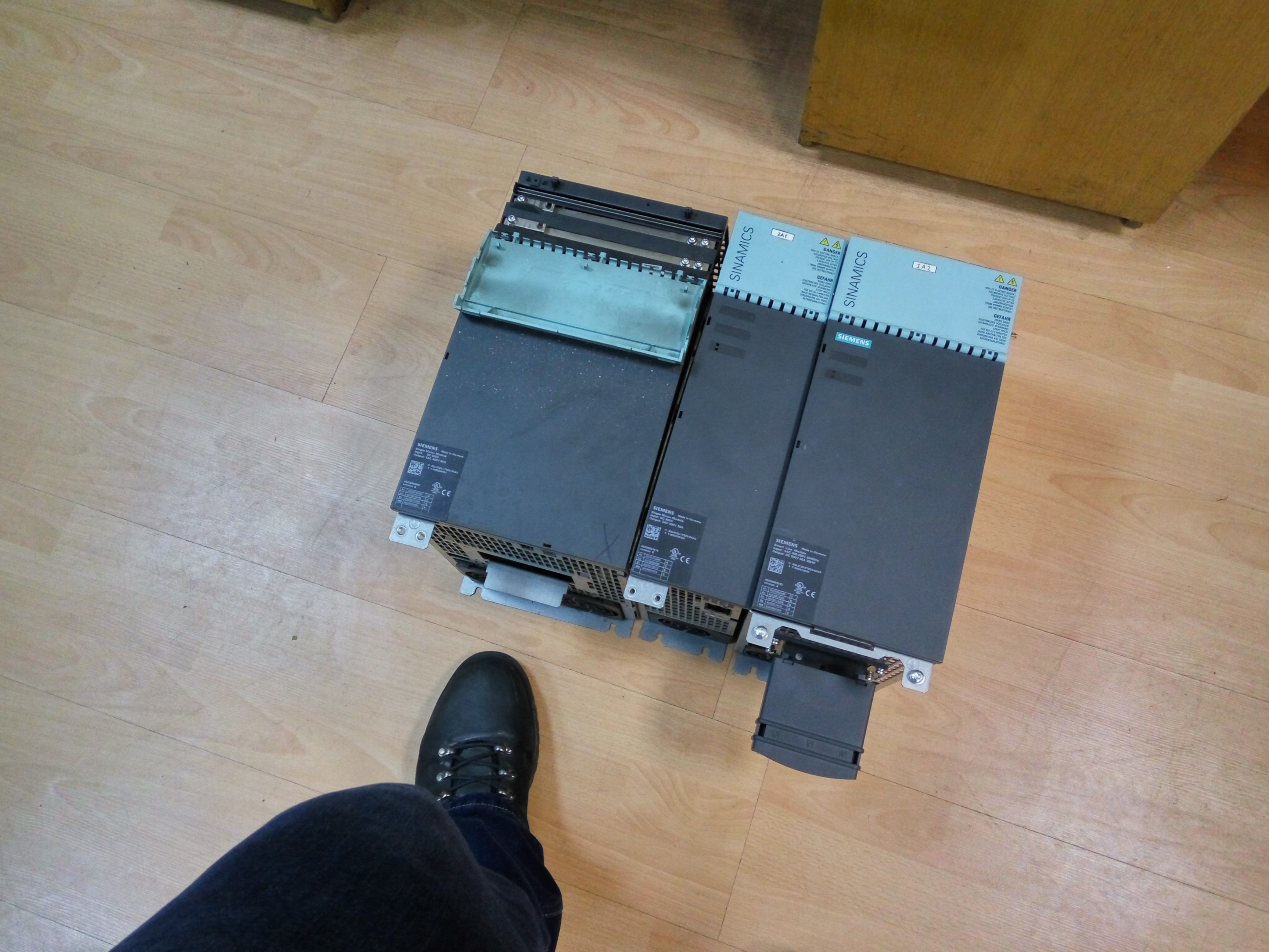

Ну так вот, Sinamics S120.
IMG_20180105_091832_HDR.jpg (7067 просмотров) <a class='original' href='./download/file.php?id=128407&mode=view' target=_blank>Загрузить оригинал (1.51 МБ)</a>

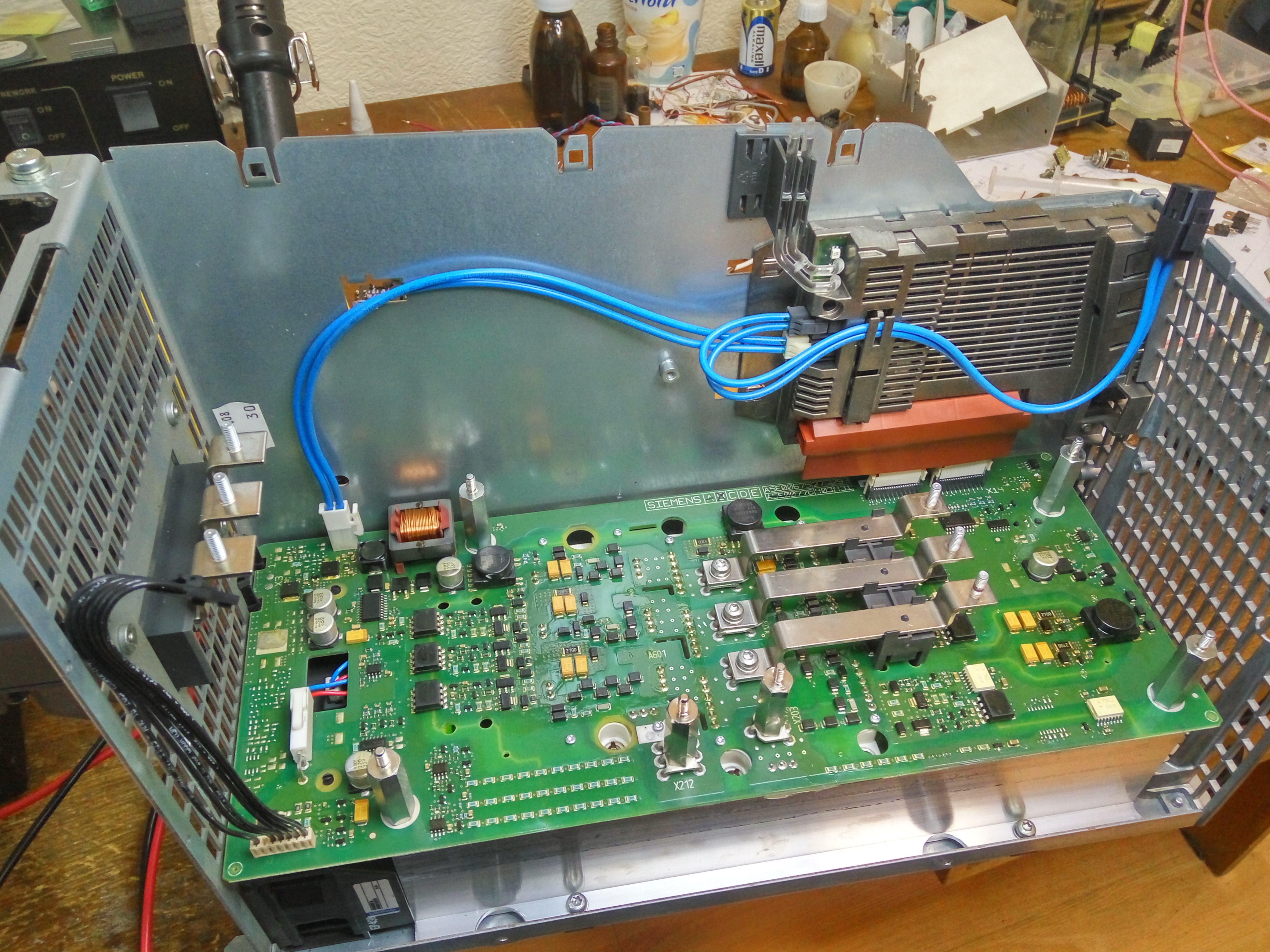

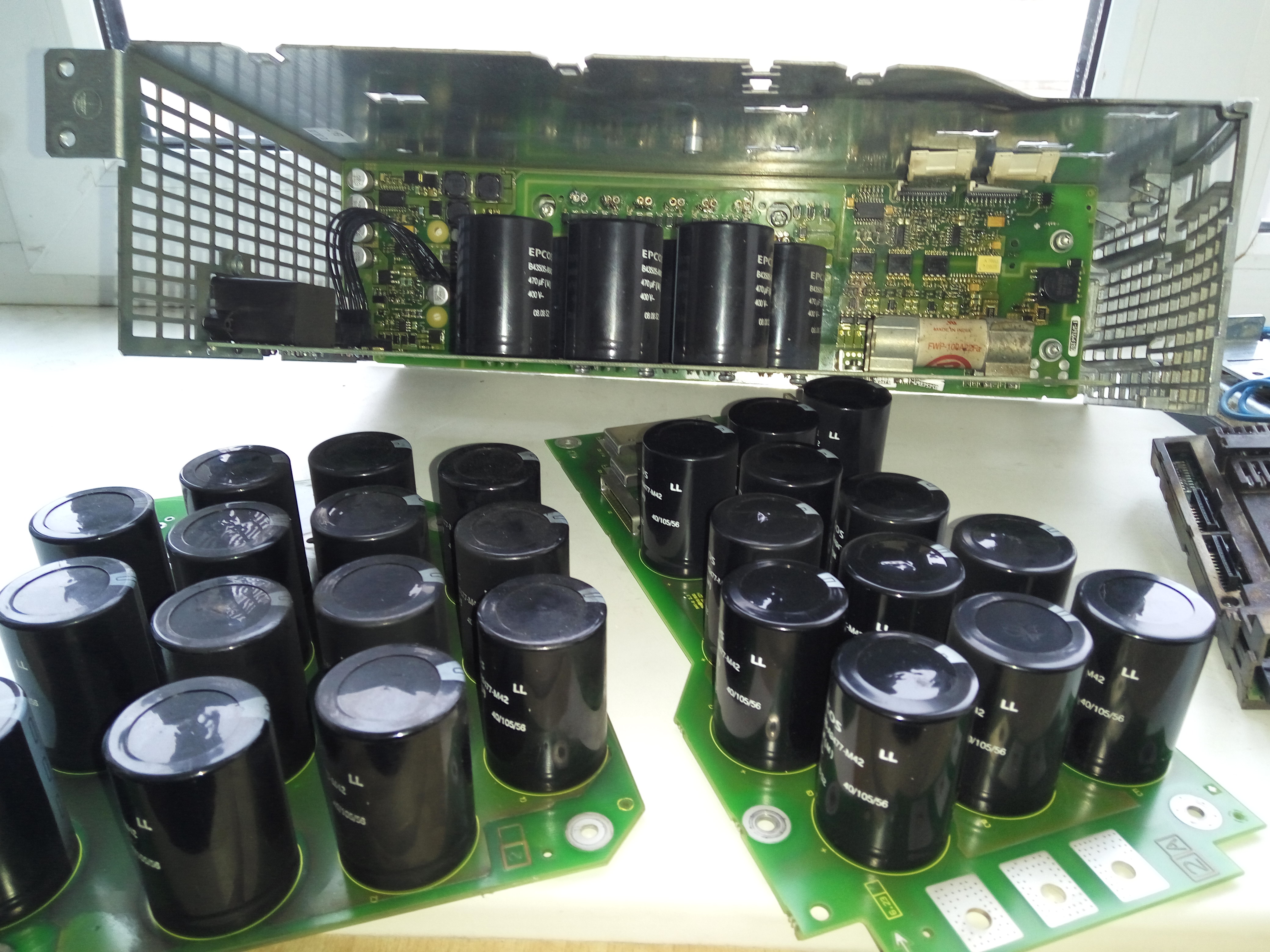

Книжный формат, так называемый, в нем же есть и ЧПУ, чтоб рядышком повесить и другие модули.
Блок питания приводов выпрямляет 380 и делает 600В постоянки, а дальше эти 600 вольт по двум блестящим шинам раздается всем желающим. Шины поменьше - 24В цепей управления. Так же, если кто-то сливает энергию и она никому не нужна БП врубается в режим инвертора и сливает ее в сеть. В общем вот так. Запас этой энергии получается неплохой, т.к. к каждом модуле есть чуть-чуть кондеров:
IMG_20180105_134816.jpg (7067 просмотров) <a class='original' href='./download/file.php?id=128411&mode=view' target=_blank>Загрузить оригинал (1.77 МБ)</a>

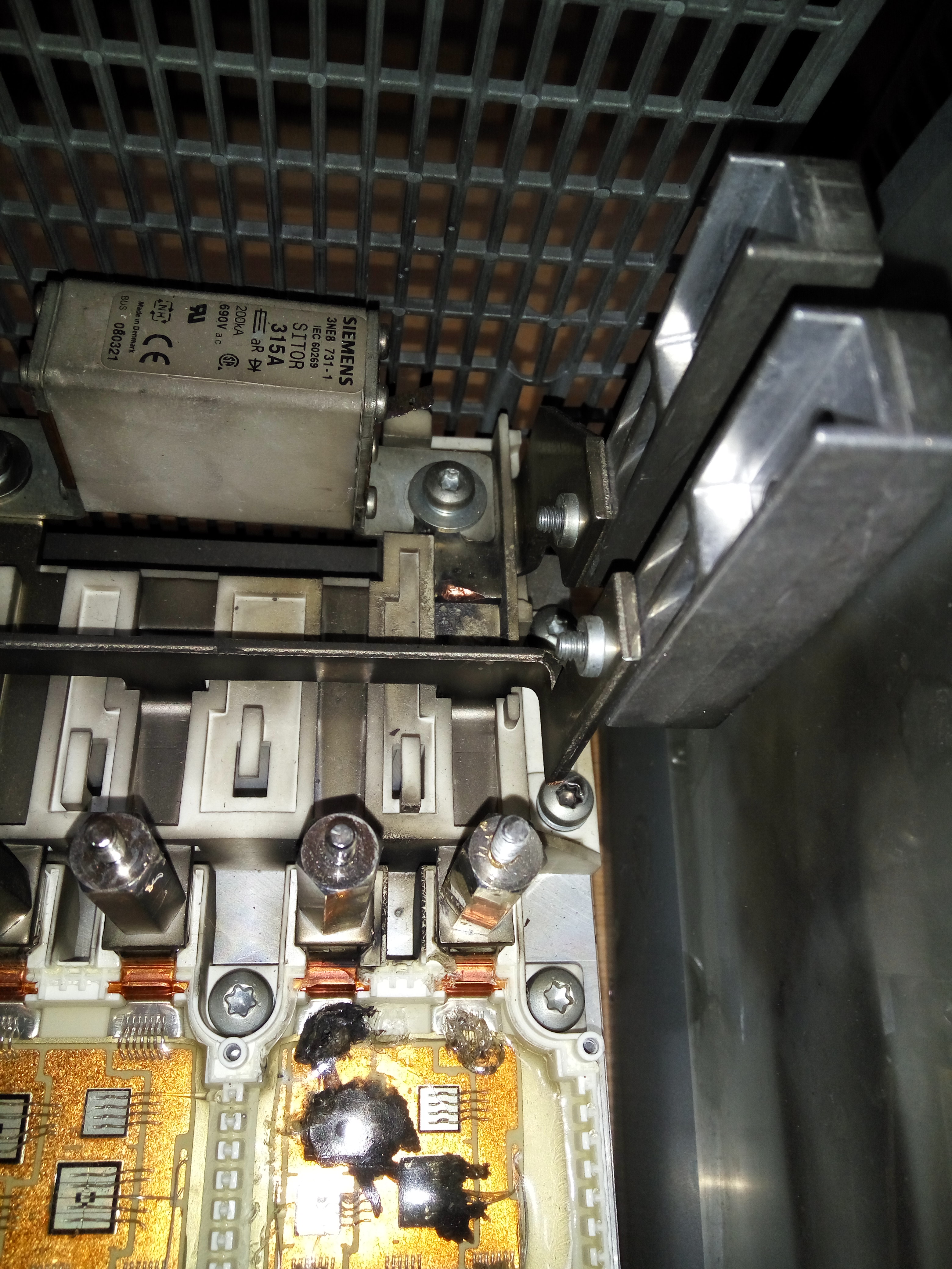

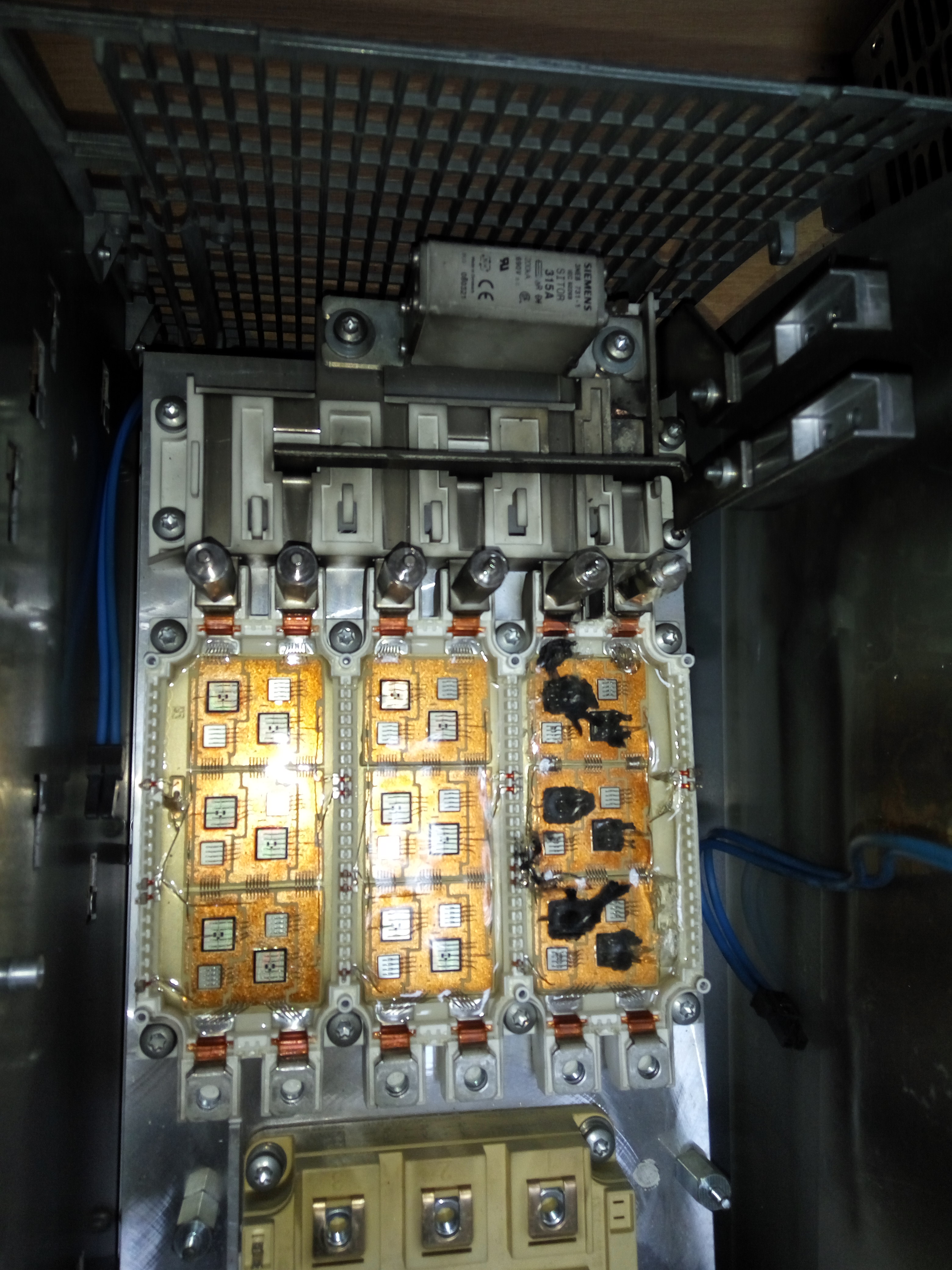

И все хорошо, когда работает, а что происходит, когда ключ пробивает? )))
Вот здесь начинается самое интересное.
IMG_20180105_092337.jpg (7067 просмотров) <a class='original' href='./download/file.php?id=128408&mode=view' target=_blank>Загрузить оригинал (1.76 МБ)</a>
IMG_20180104_151831_HDR.jpg (7067 просмотров) <a class='original' href='./download/file.php?id=128406&mode=view' target=_blank>Загрузить оригинал (2.18 МБ)</a>

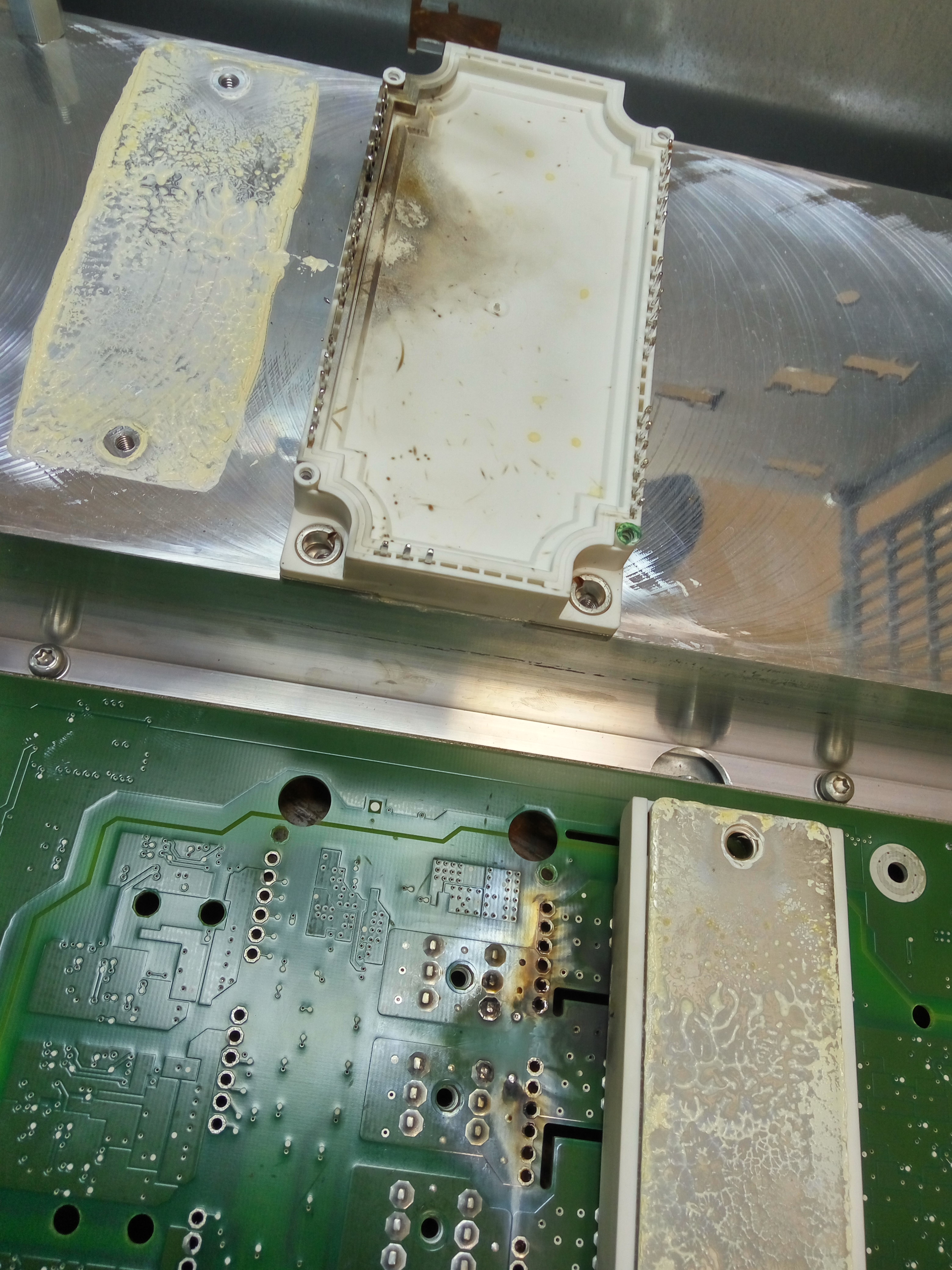

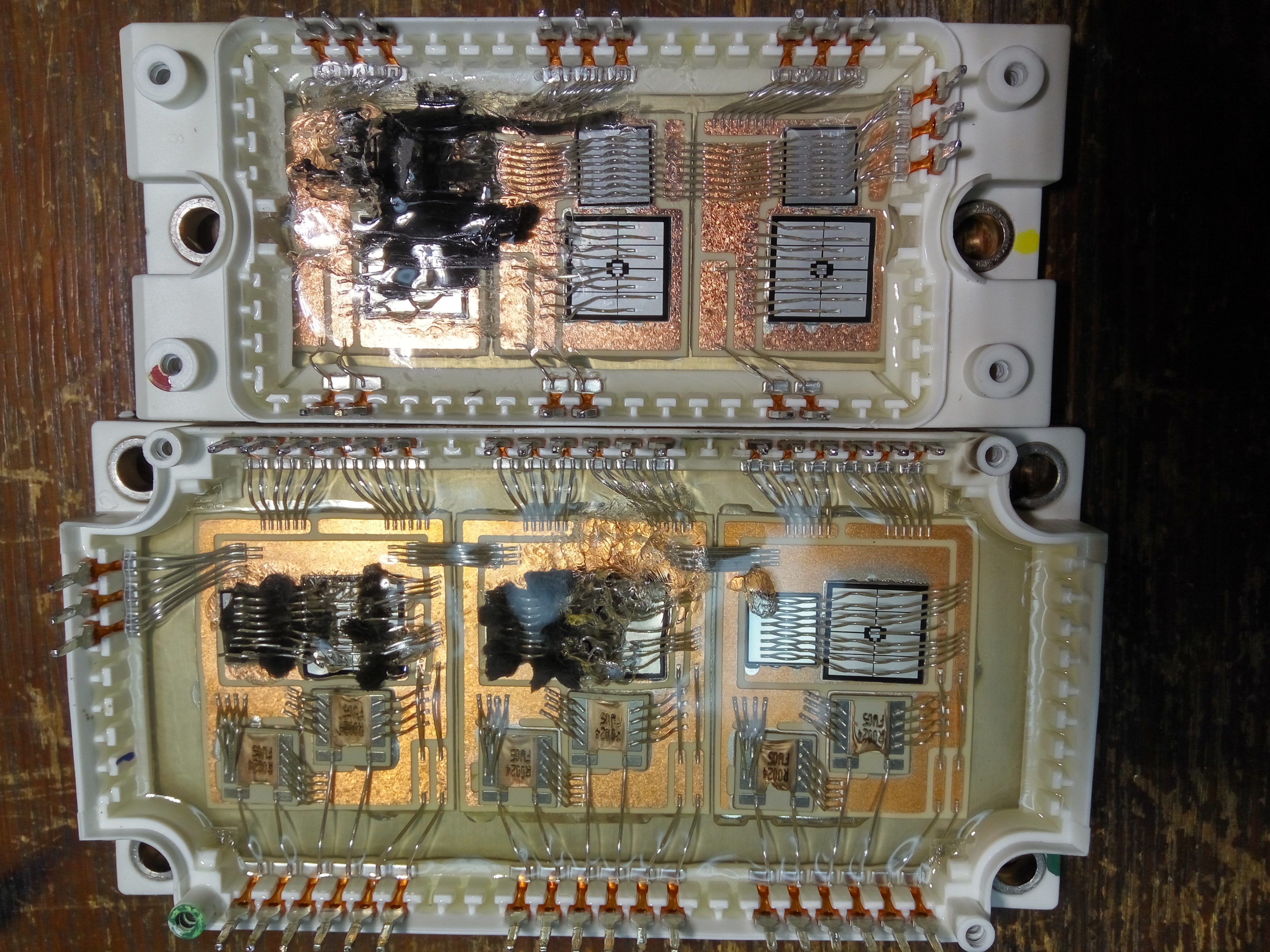

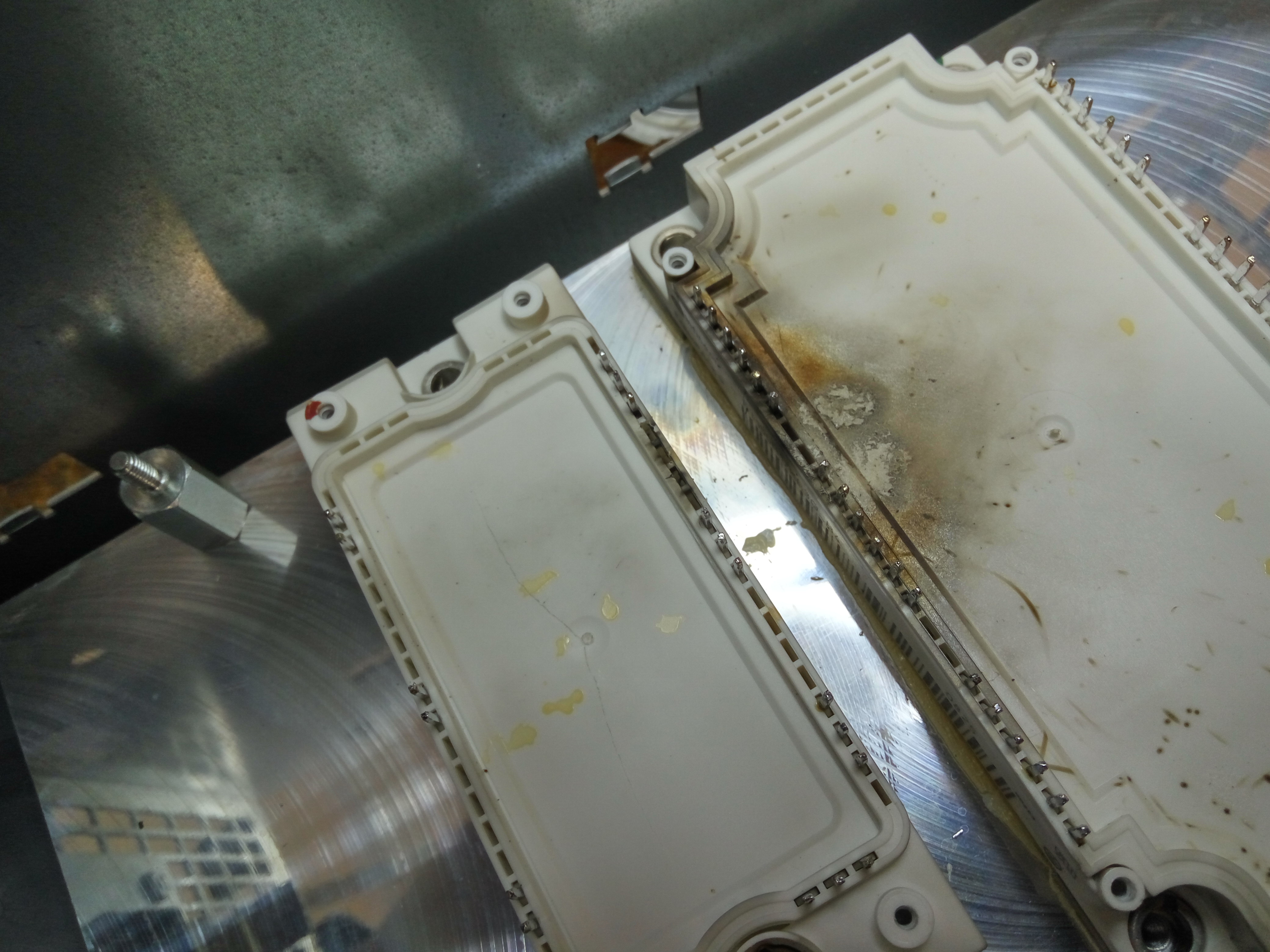

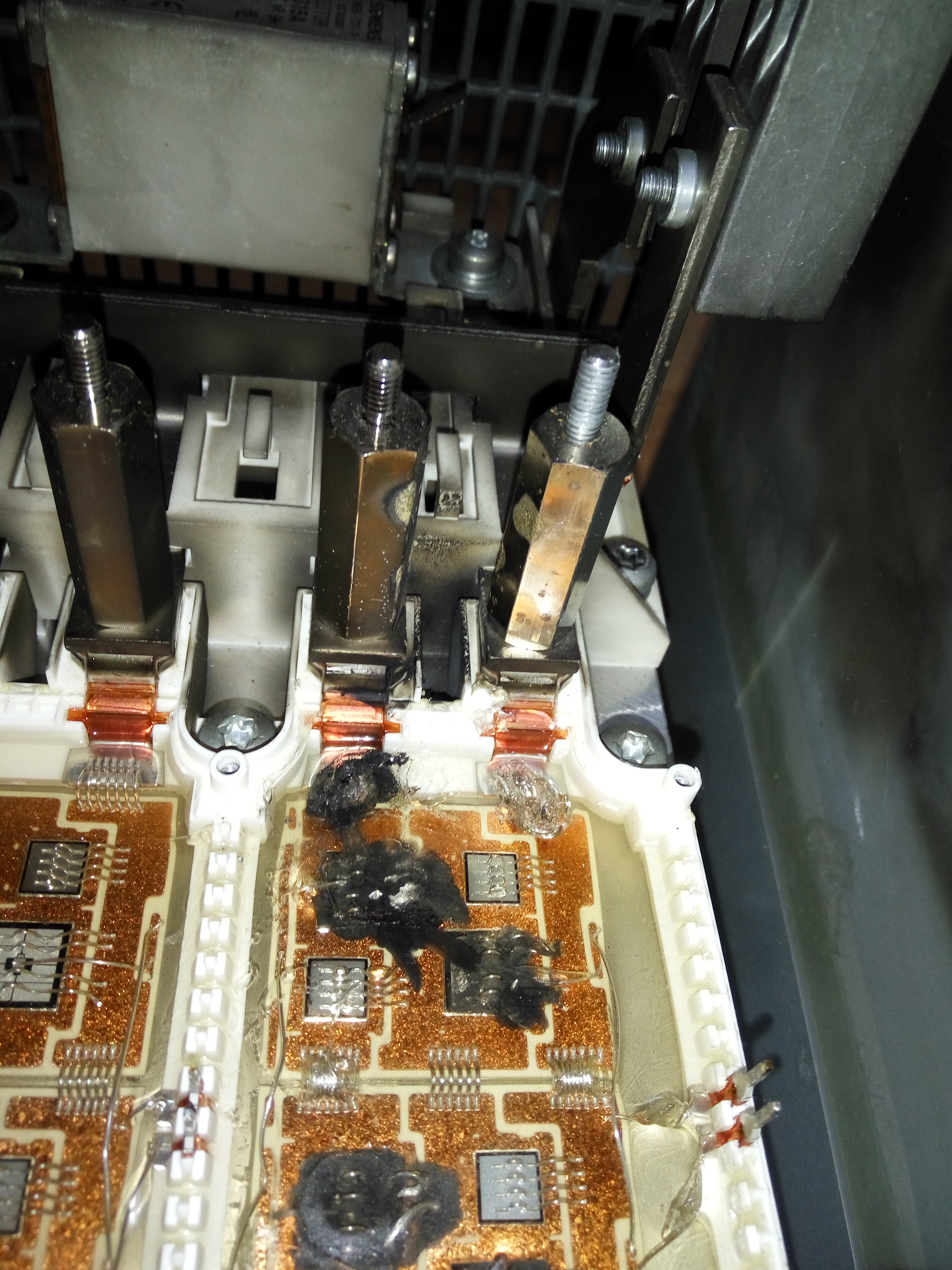

Силовой модуль умирает, но умирая он изрыгает в окружающее пространство облако плазмы , паров алюминия, меди, и еще кучи всего судя по всему, со всеми этими запасенными в кондерах килоджоулями энергии. И это все весьма проводящее...
В общем хронология веселая:
IMG_20180105_092452.jpg (7067 просмотров) <a class='original' href='./download/file.php?id=128410&mode=view' target=_blank>Загрузить оригинал (1.96 МБ)</a>
Стреляет модуль, ему подрывает крышку (на фото она уже снята) и плюет облаком горящей дряни в винтовые стойки, которые подводят постоянку к модуля. Между ними так же загорается дуга, все это счастье выжигает предохранитель на 315А по входу, но уже похрен, т.к. очередная вспышка перебрасывает дугу на входные шины ДО предохранителя:
IMG_20180105_092425.jpg (7067 просмотров) <a class='original' href='./download/file.php?id=128409&mode=view' target=_blank>Загрузить оригинал (2.1 МБ)</a>
Грохот получается охренительный. Я не слышал, но операторы говорят впечатления так себе :)

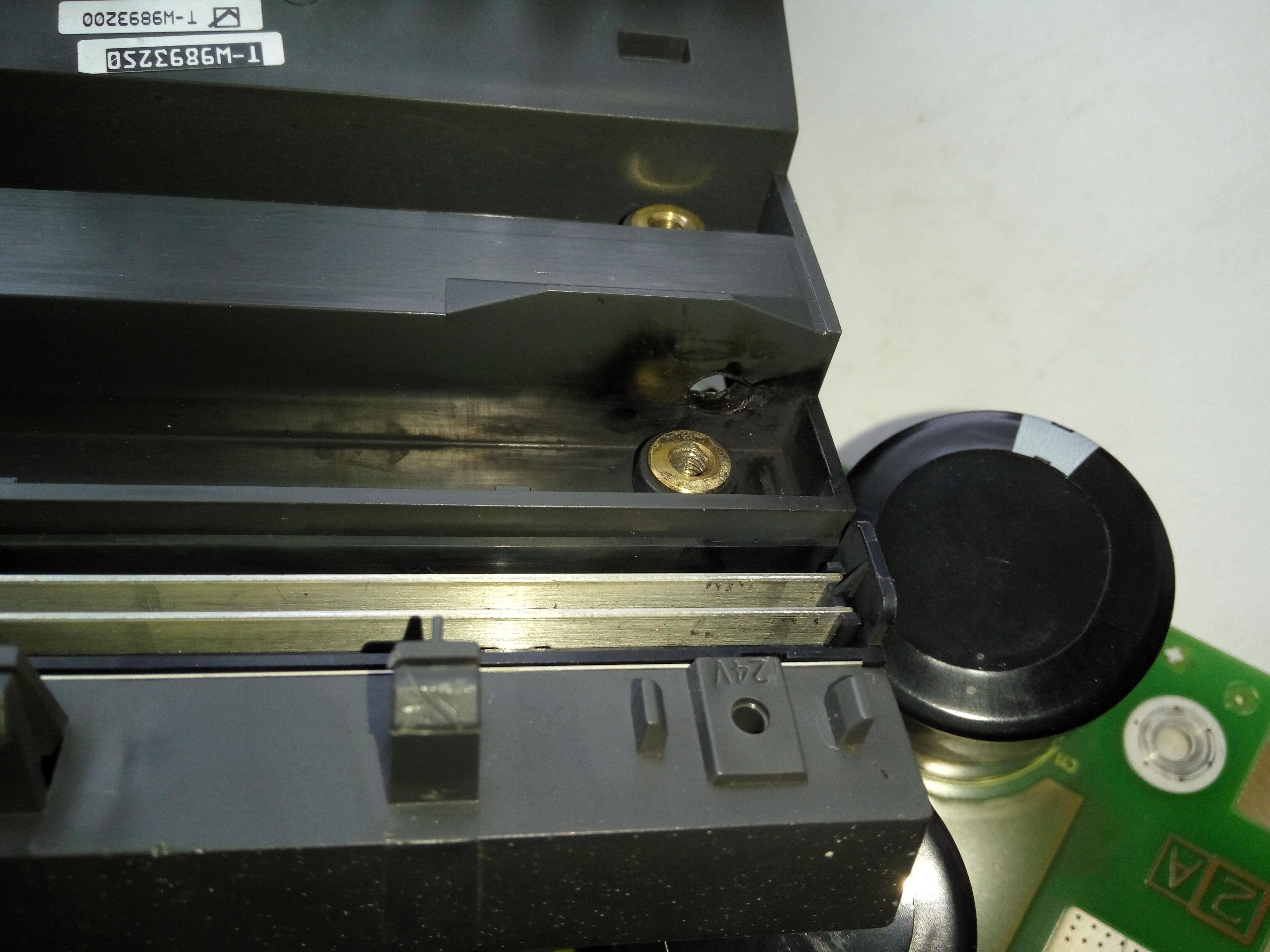

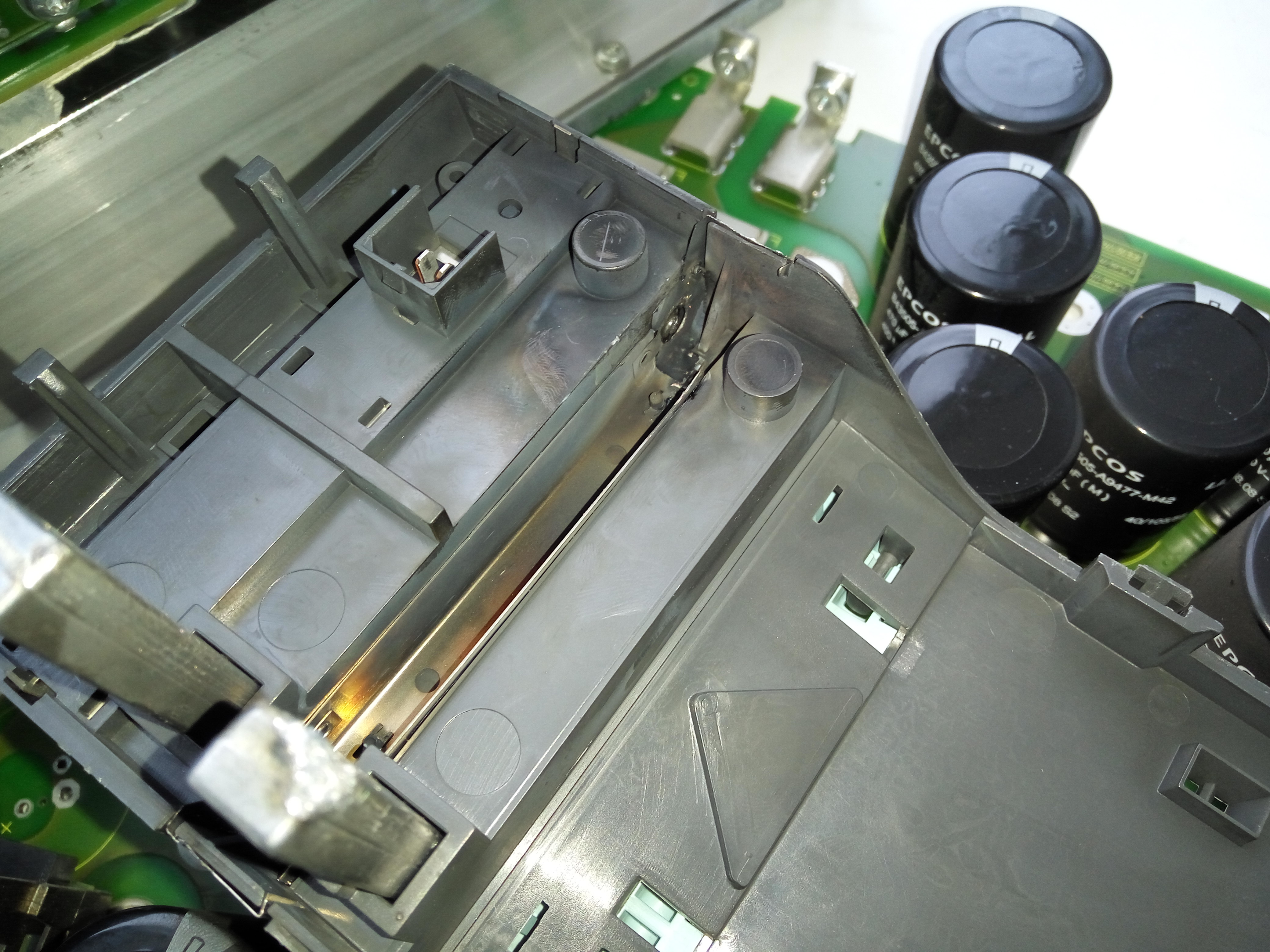

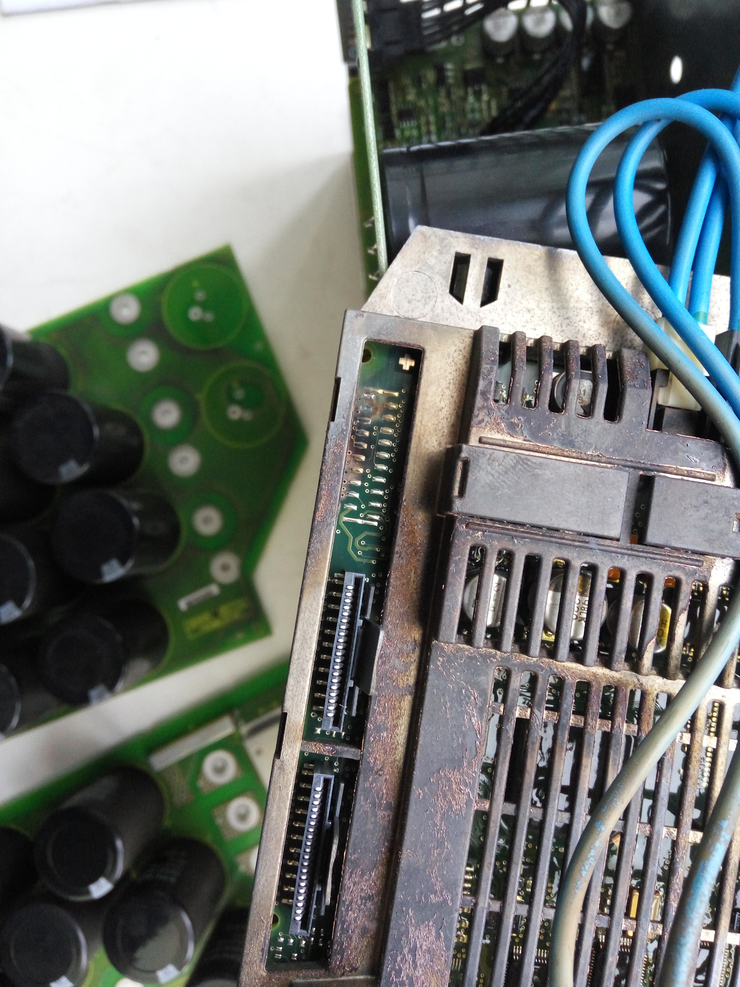

И ладно бы это случайность... Вот еще случай: не протянута шина между модулями, на втулке видны следы эрозии. Контакт начал греться и сделал дыру в пластике рядом:
IMG_20180105_135015.jpg (7067 просмотров) <a class='original' href='./download/file.php?id=128414&mode=view' target=_blank>Загрузить оригинал (1.56 МБ)</a>
И все бы ничего, но под пластиком - заземленный экран:
IMG_20180105_135024.jpg (7067 просмотров) <a class='original' href='./download/file.php?id=128415&mode=view' target=_blank>Загрузить оригинал (1.78 МБ)</a>

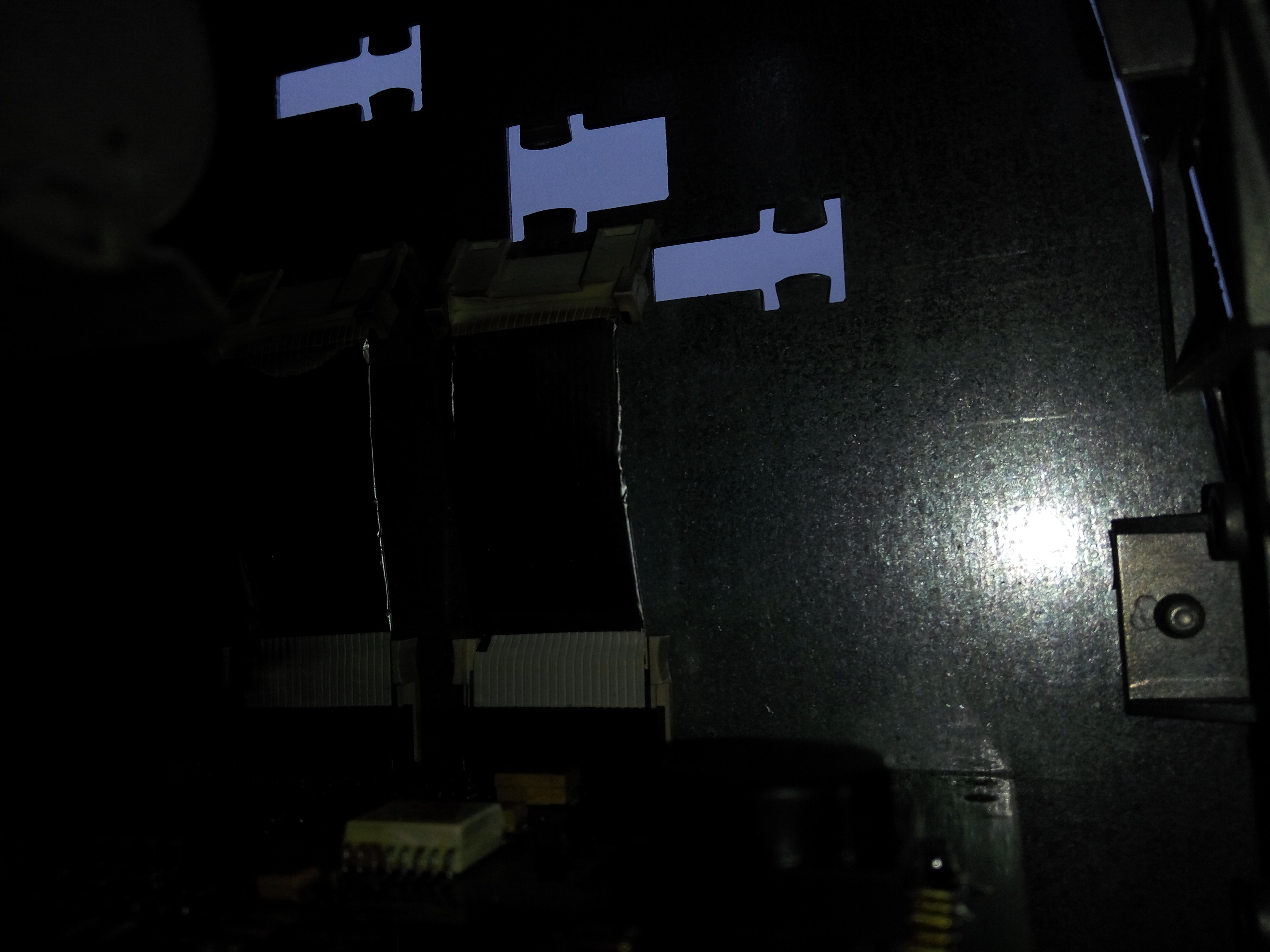

Опять начинается ад и сотона с полыханием, только уже под крышкой. Вообще силовая часть от мозгов изолирована оптронами и трансформаторами, но это пока дуга не находит что-нибудь пролетая мимо:
IMG_20180105_134906.jpg (7067 просмотров) <a class='original' href='./download/file.php?id=128412&mode=view' target=_blank>Загрузить оригинал (2.14 МБ)</a>
В общем погорели и мозги тоже. Там же еще и шлейфы управления зацепило...
Во втором похожем случае мозги убило уже по-другому. Опять же по воздуху перекрыло на управляющий разъем (точнее место под него на плате, в том варианте там ничего нет), таким образом пролезло на сторону цифровой части и все сожгло.
Короче это не единичный случай, это фишка такая. Чинить обычно уже нечего. Из 6 модулей, которые ко мне попадали, у меня сейчас 1й, в который заказываем ключи, т.к. его похоже можно поднять. Обычно внутри фарш...

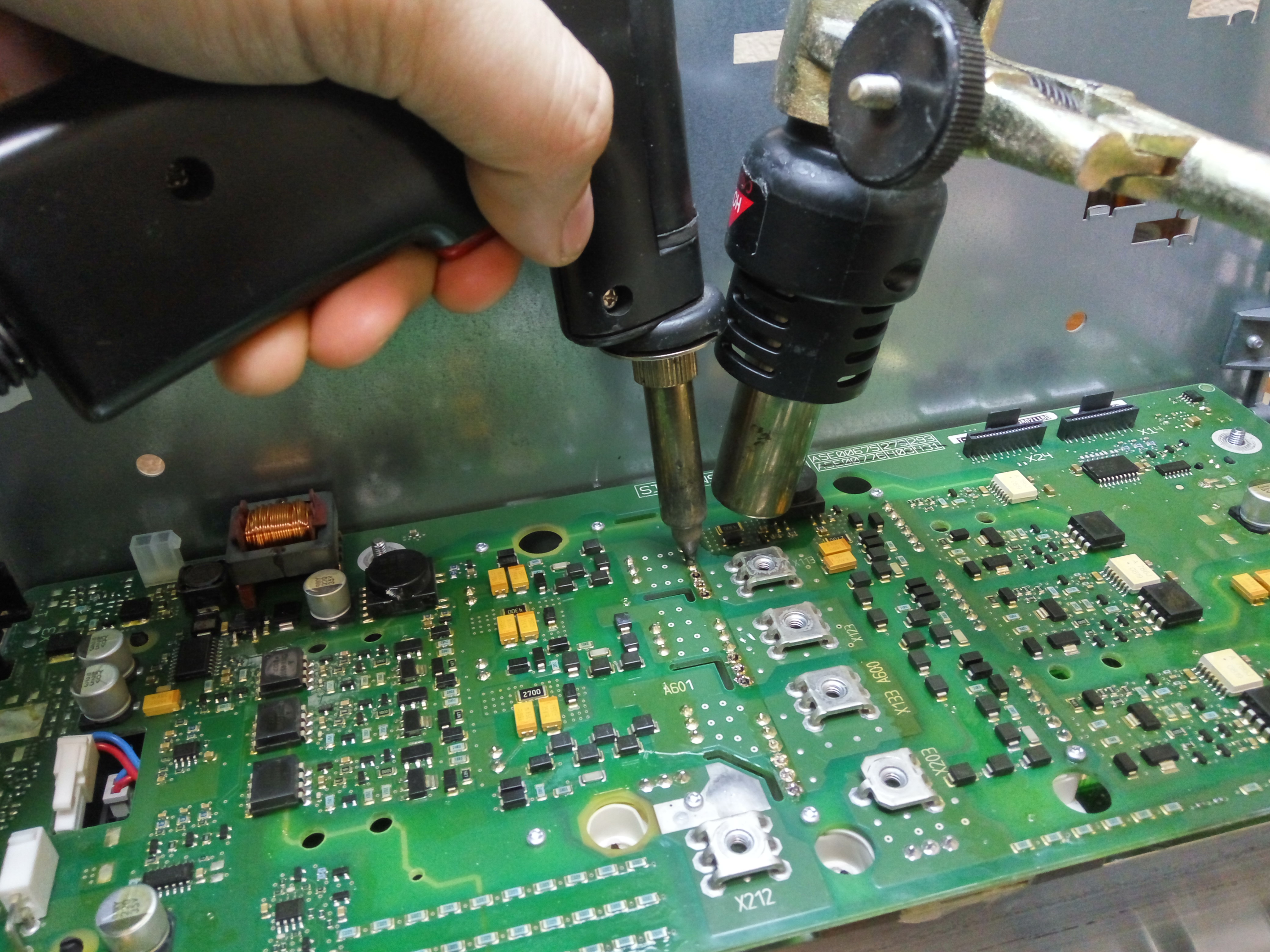

Хотя обычно при вылете силы такой печали быть не должно. Вот так вот красиво конструктив сделан... Ну и напоследок чутка фоток...

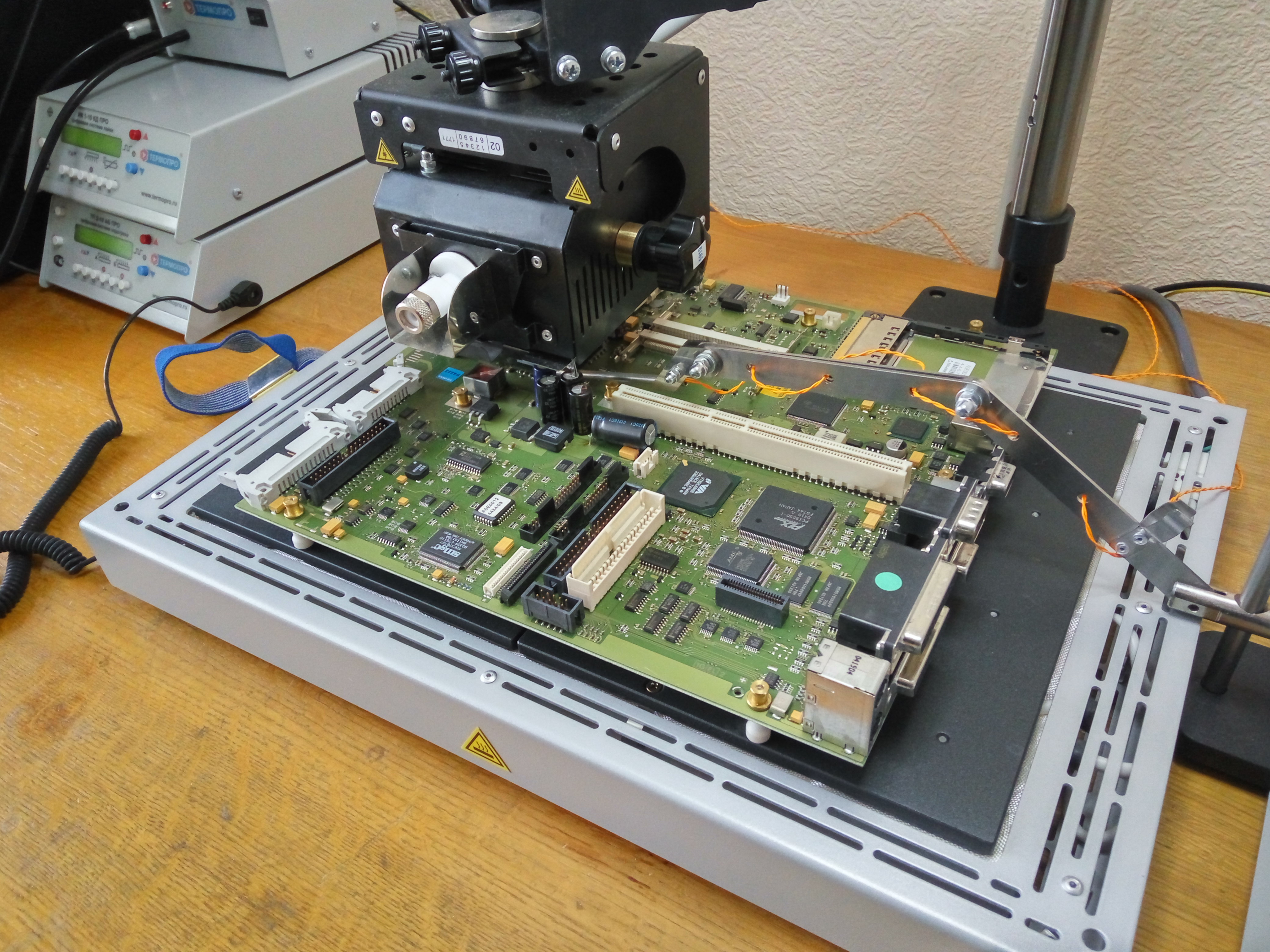

IMG_20180329_083343_HDR.jpg (6630 просмотров) <a class='original' href='./download/file.php?id=135846&mode=view' target=_blank>Загрузить оригинал (1.9 МБ)</a>
Такие веселые платки стоят во ВО ВСЕХ (ну по крайней мере почти) операторских панелях: OP10, OP12, OP15 как старых, так и новых. На борту USB хаб, который множит одну линию на 4, куда втыкается тачпад, внешний порт, в зависимости от комплектации, и сам контроллер клавиатуры. В более ранних вариантых балом правил ST7, а потом туда воткнули кипарис - CY7C64215. Так вот вариант на кипарисе реально достал! Контроллер вешается. Просто работал, а потом оп и перестал. Может сразу и глухо, может постепенно начать отваливаться. По итогу все работает, кроме клавиш.
А плата отдельно не продается - она вместе с панелькой в которой еще монитор и прощая требуха продается, и ценник соответствующий...
А неисправность вообще интересная - проявляться начала внезапно, первый случай в 2017 году, хотя станки есть и 10 и 15 годов - симптомы один в один. А наработка разная, прям диверсия какая-то. Причем цеха разные, а было что нашли плату БУ у какой-то конторки, они ее наверное с ebay притащили - оказалась с этой же неисправностью. Штук 6 наверное уже приносили. Пока что научился их чинить хитрым костылем, т.е. проц вроде как и жив, но ведет себя неадекватно, однако схренали...
Сейчас снабженцы закупают отладчик для кипариса, поковыряю, но чувствую придется просто написать свой софт для контроллера, тогда хоть поменять его можно будет, т.к. костыль имеет некоторые ограничения...

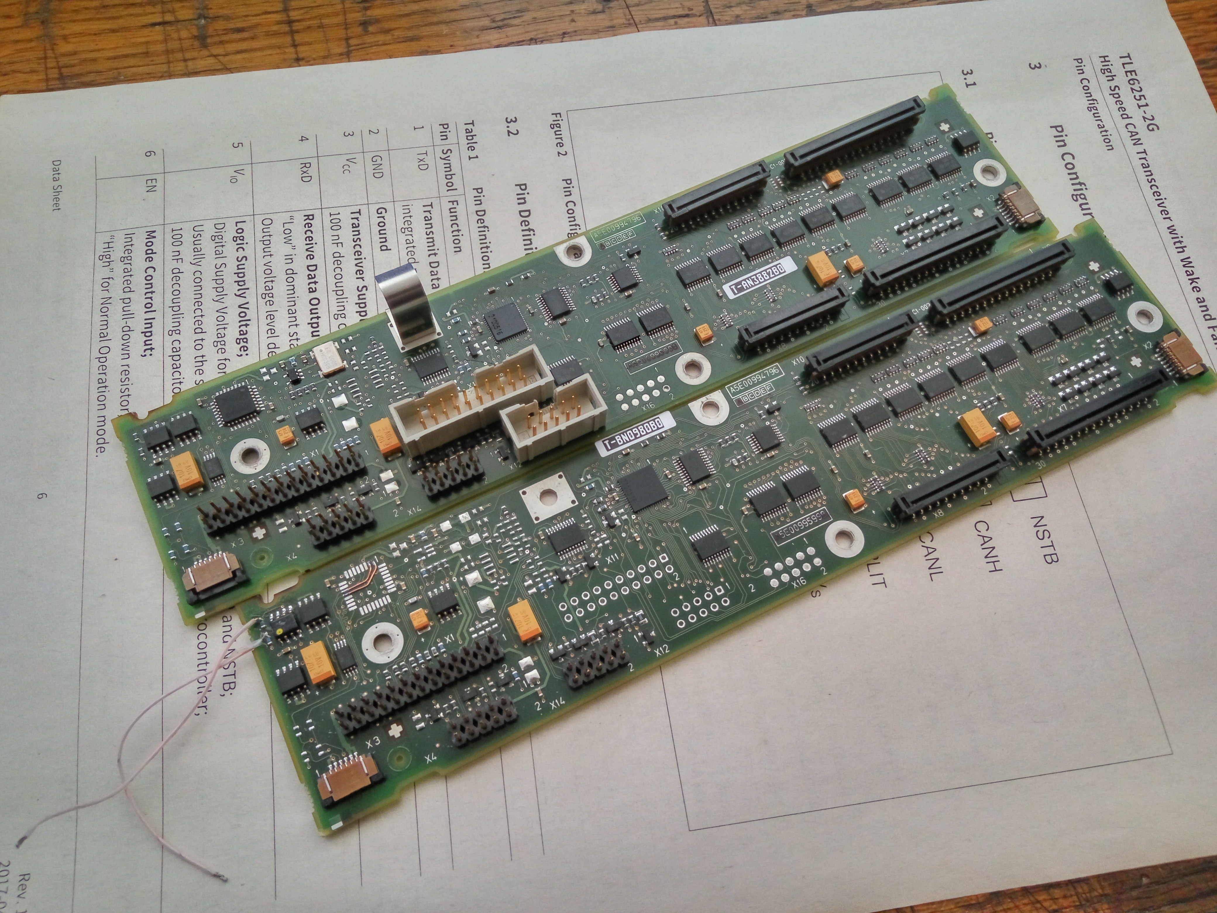

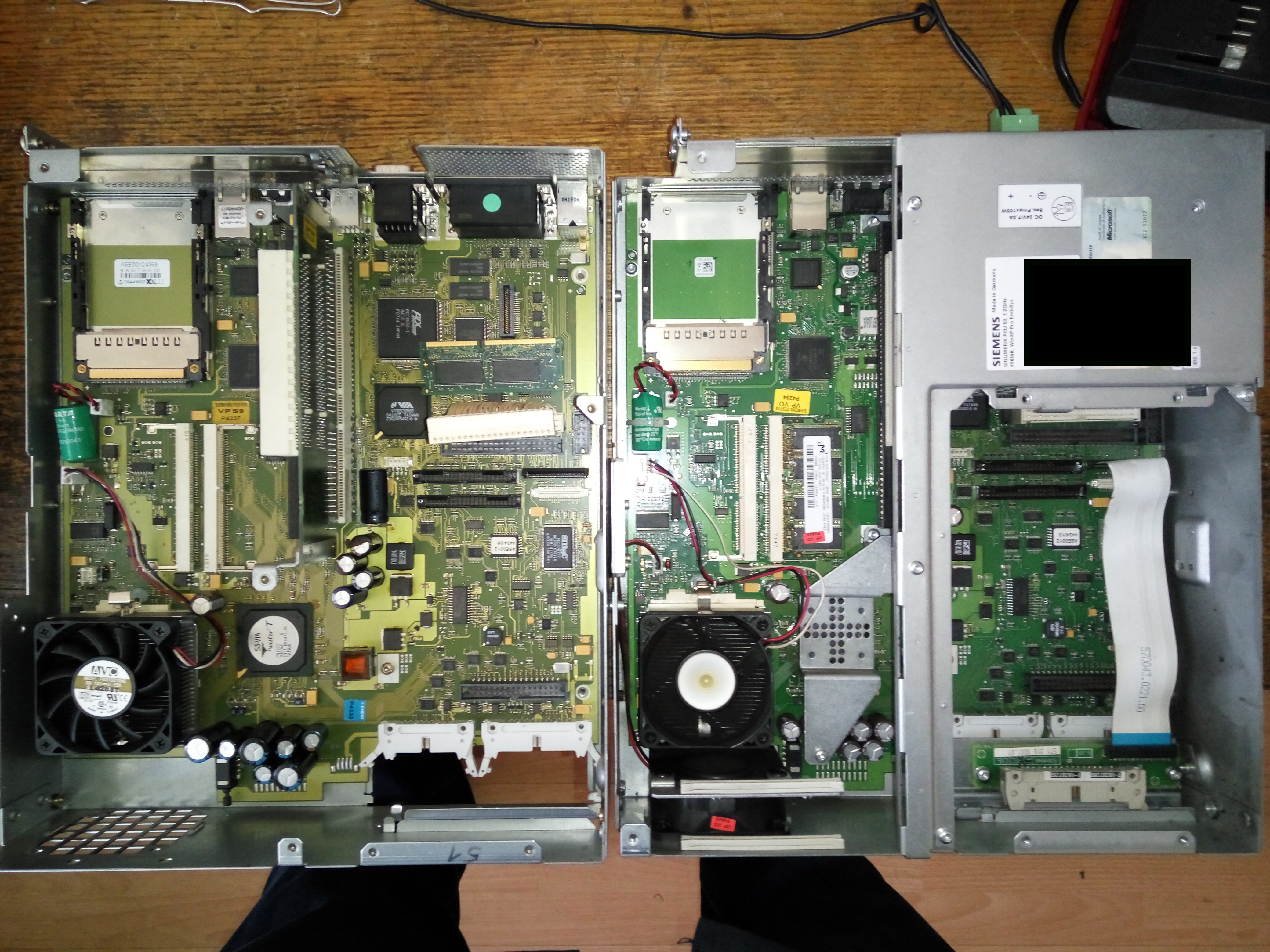

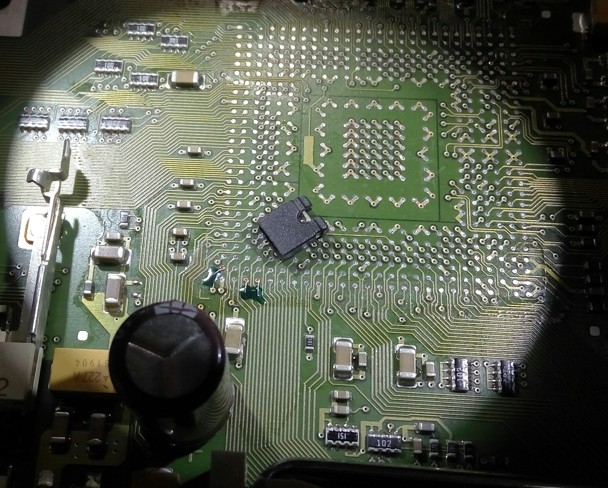

Первое о чем хочется сказать - PCU50. Точнее его материнка, т.к. второе о чем скажу будет его БП.

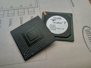

Так вот, этот PCU50 собран на чипсете от VIA, в котором имеется крайне неудачный северный мост:
IMG_20180329_090919_HDR.jpg (6618 просмотров) <a class='original' href='./download/file.php?id=135861&mode=view' target=_blank>Загрузить оригинал (1.55 МБ)</a>
У кого много стоек с этим компом тот знает, т.к. он отваливается у всех. В общем у нас их отваливалось уже дохрена:

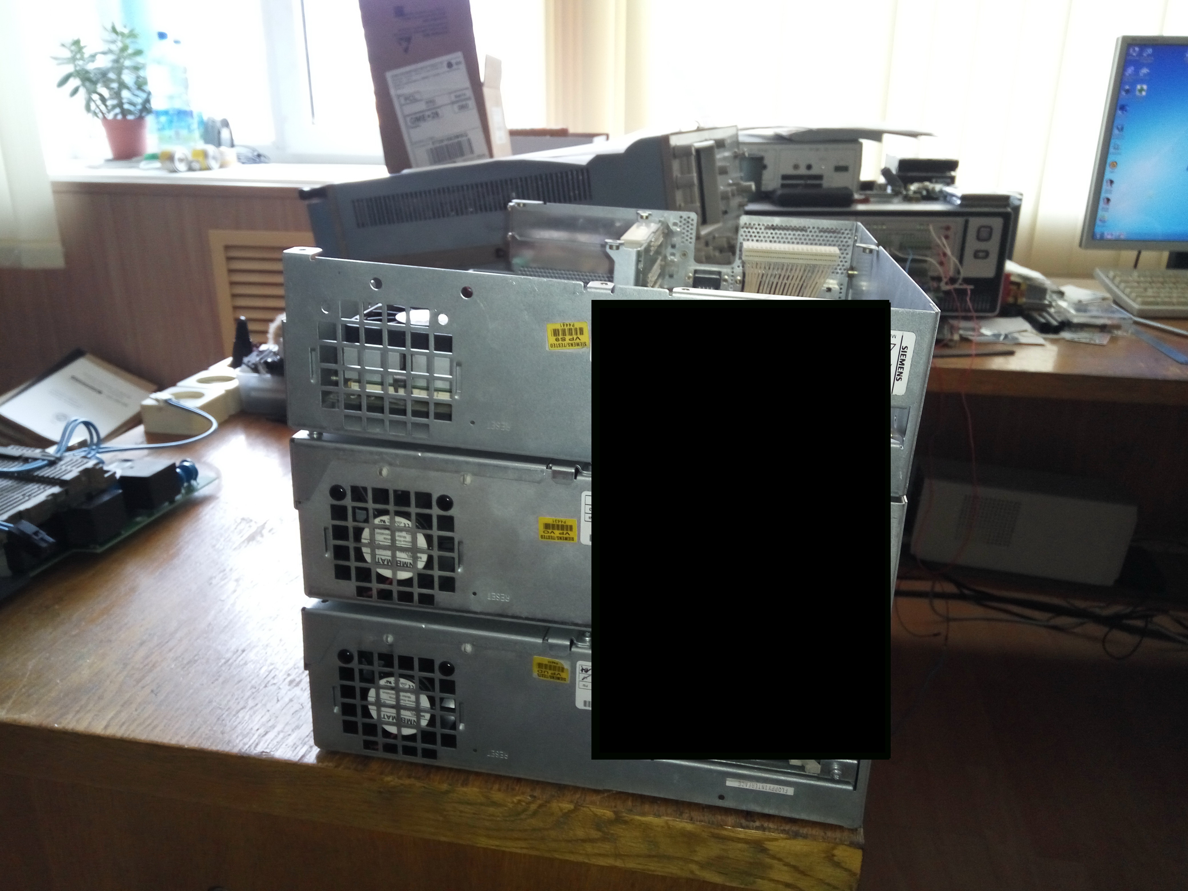

2018-01-16 11.16.23.jpg (6615 просмотров) <a class='original' href='./download/file.php?id=135869&mode=view' target=_blank>Загрузить оригинал (1.81 МБ)</a>
Вот это только то, что у меня сейчас на столе, а прошло их уже наверное около десятка...
Сначала их покупали новые. Они всегда были дорогие, но по первости еще как-то не настолько. Сейчас ценник на них что-то около 5к евро, т.к. "оножснятоспроизводста". Короче в итоге купили паяльную станцию и теперь чиним сами...
2018-01-16 11.23.46.jpg (6612 просмотров) <a class='original' href='./download/file.php?id=135870&mode=view' target=_blank>Загрузить оригинал (2.62 МБ)</a>
2018-01-16 13.31.15.jpg (6618 просмотров) <a class='original' href='./download/file.php?id=135860&mode=view' target=_blank>Загрузить оригинал (1.9 МБ)</a>
Благо в Solution Line от PCU отказались как от не нужной фигни и перешли на тонкий клиент, которые цепляется прямо к ЧПУ в шкафу и весь HMI вертится там...

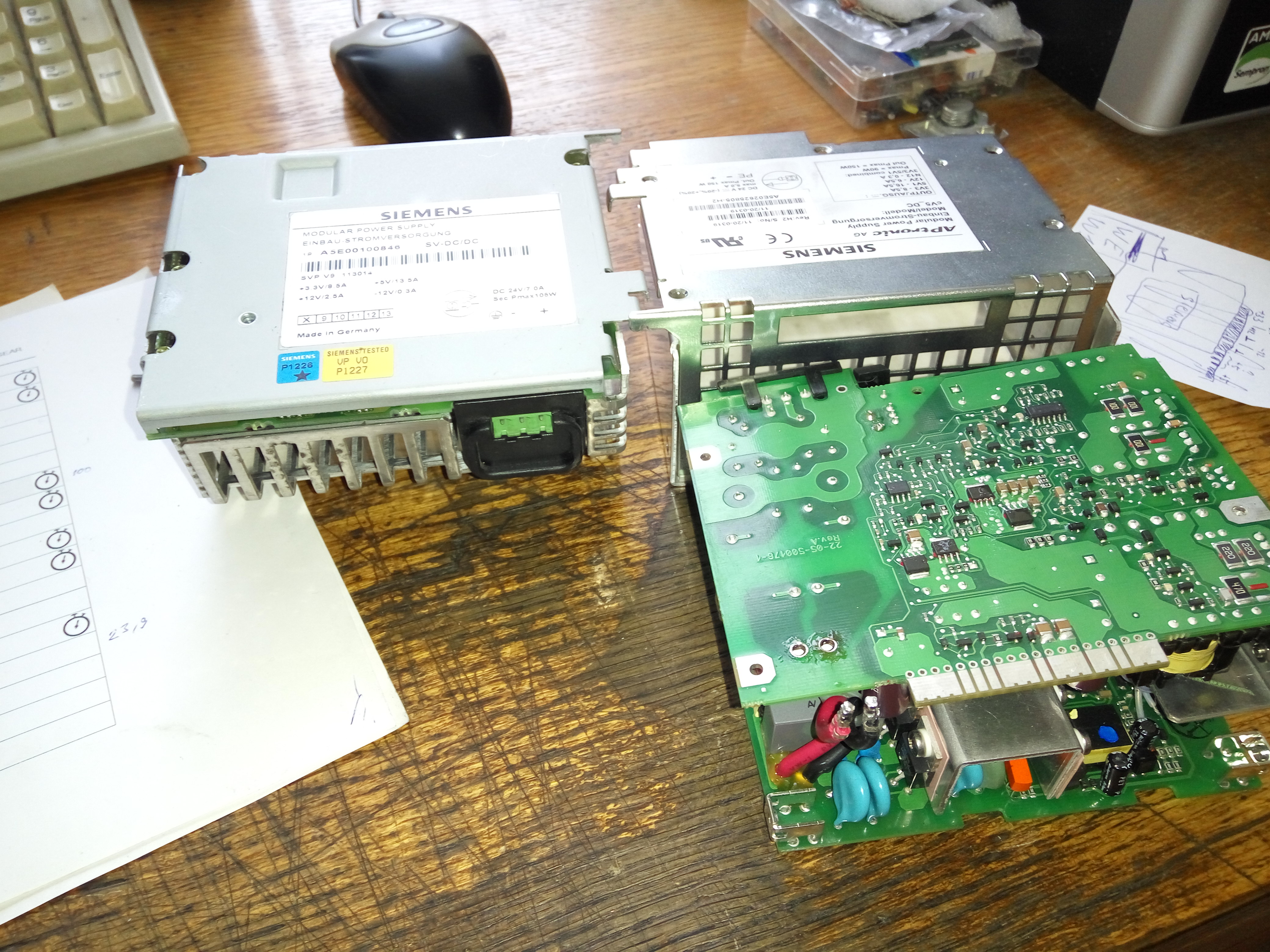

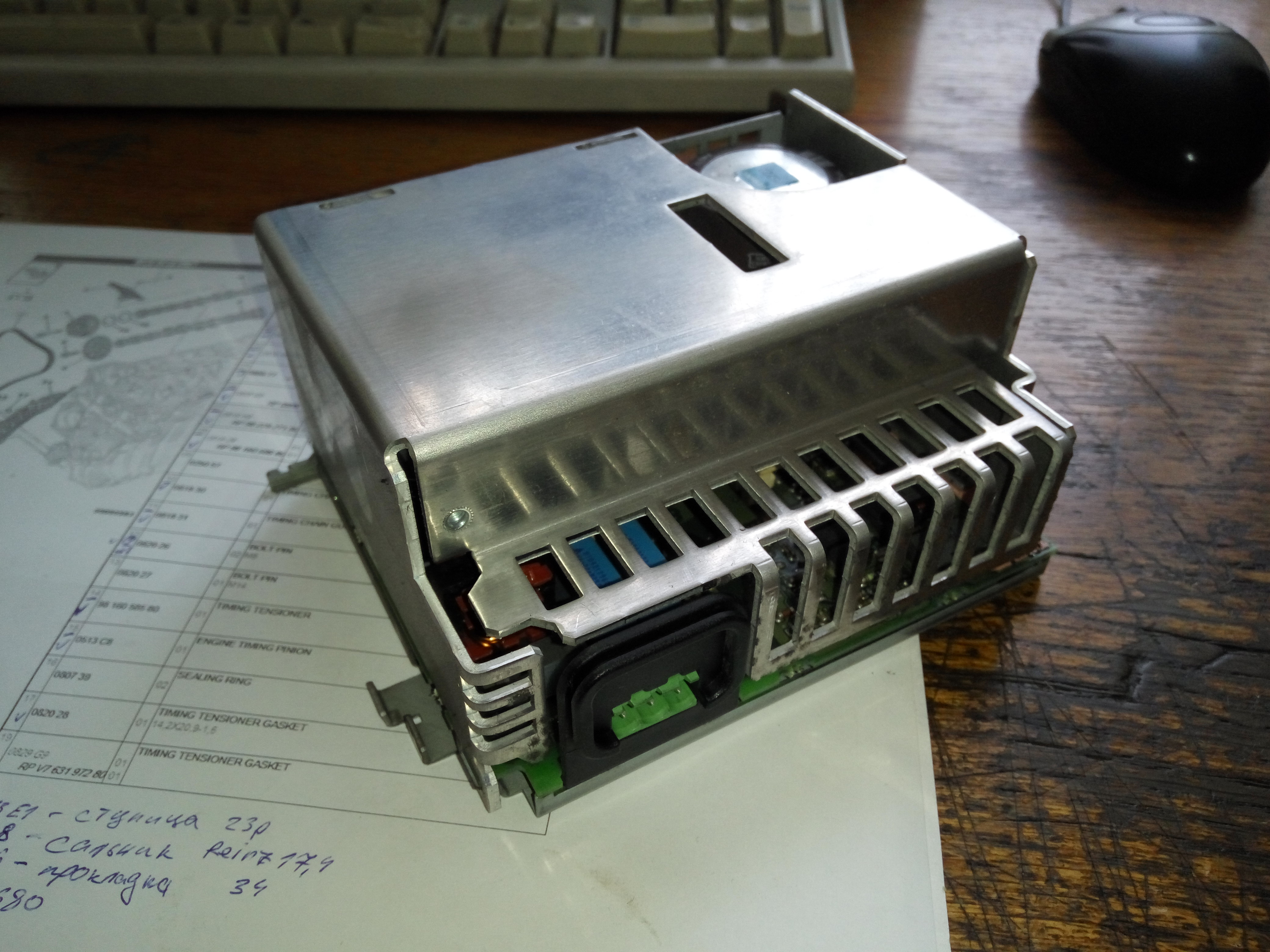

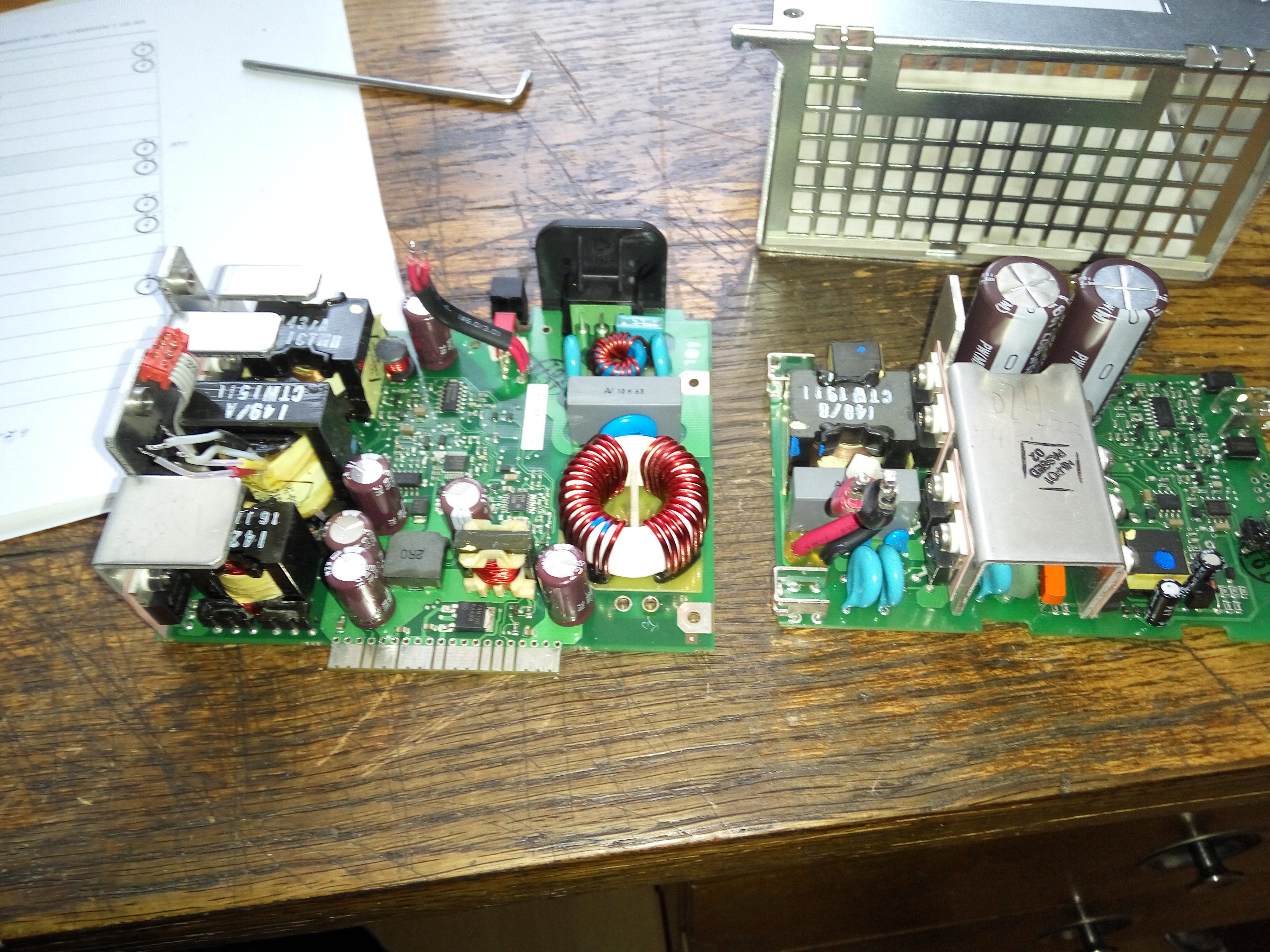

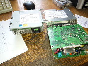

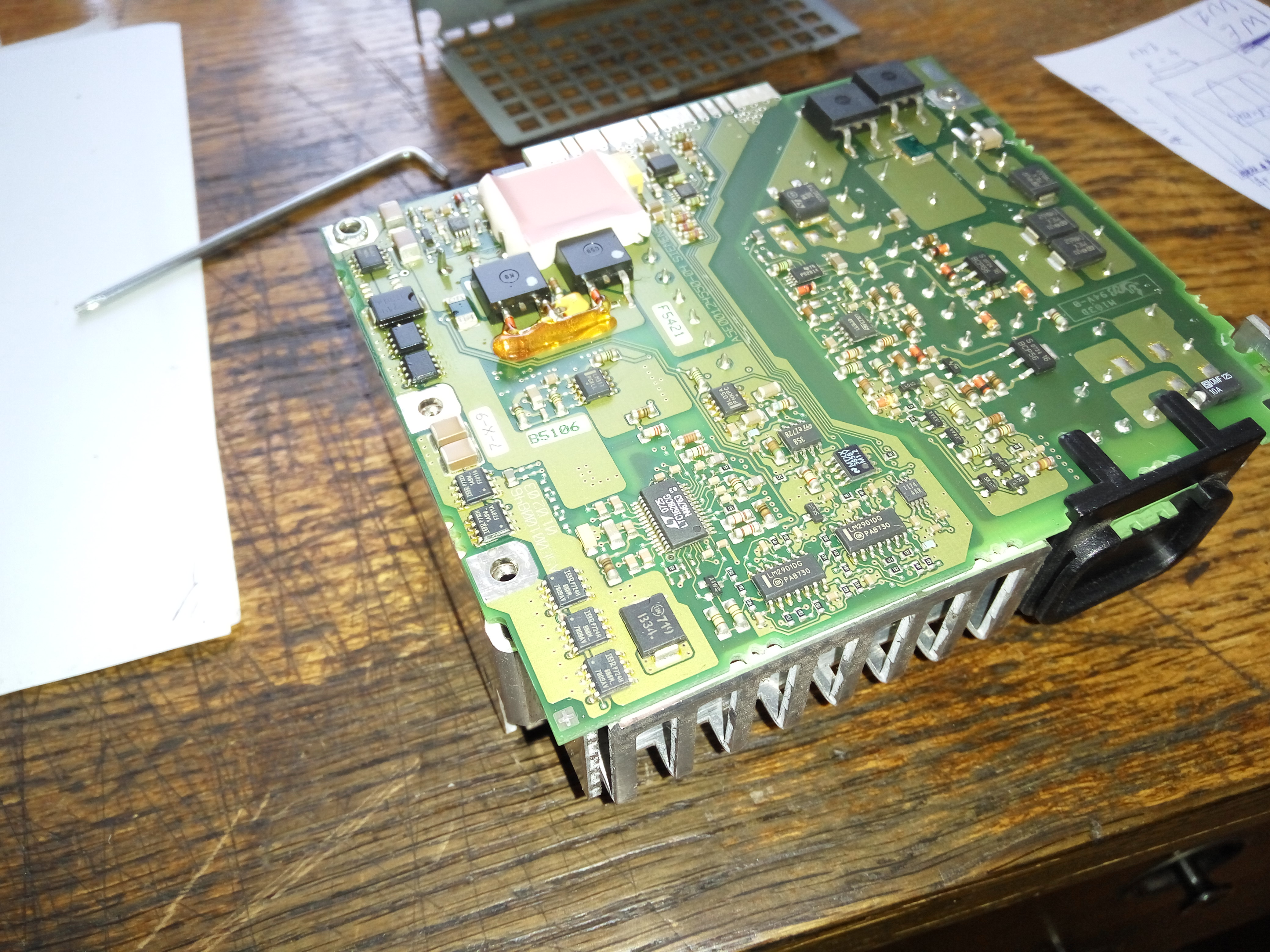

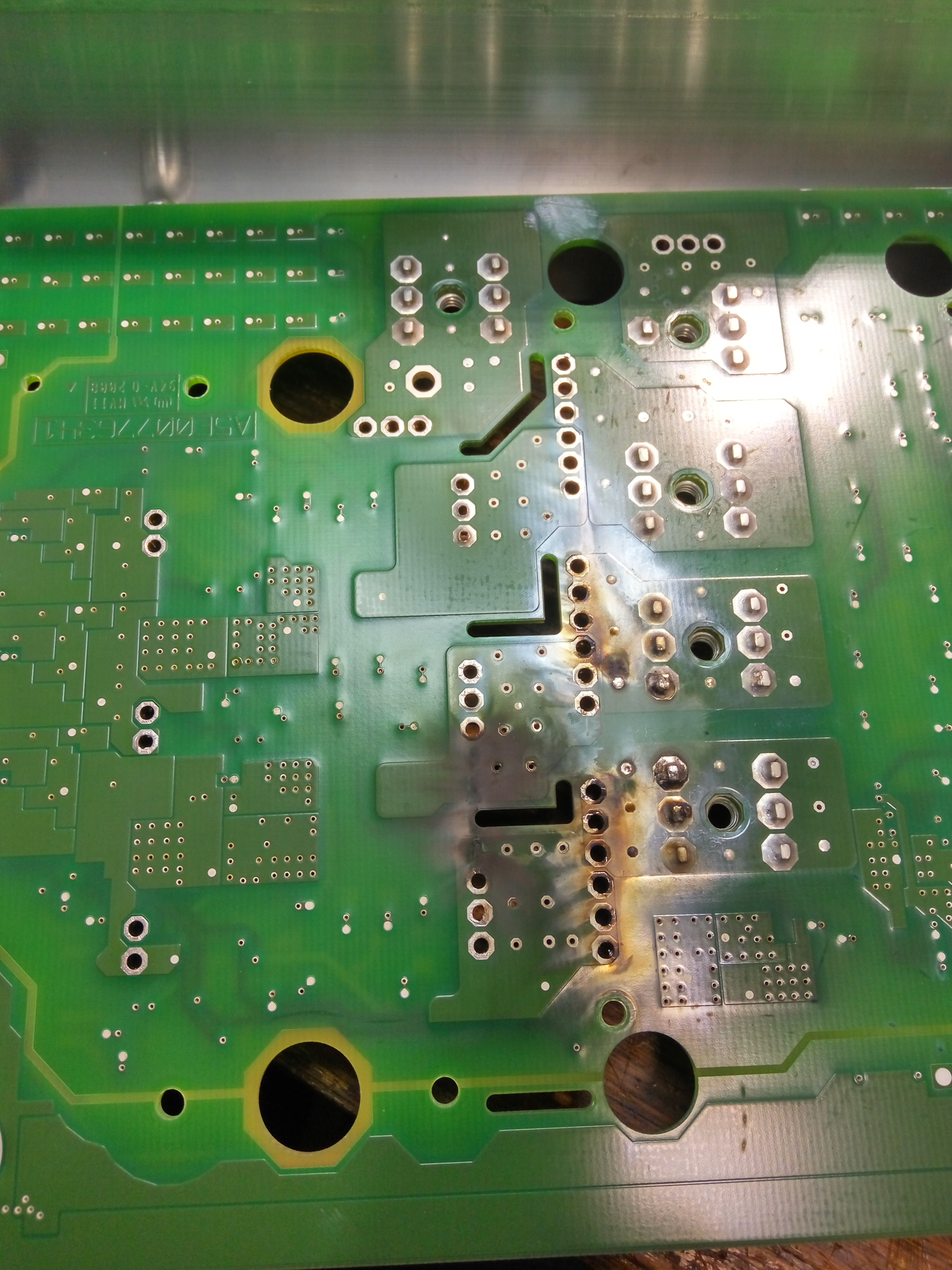

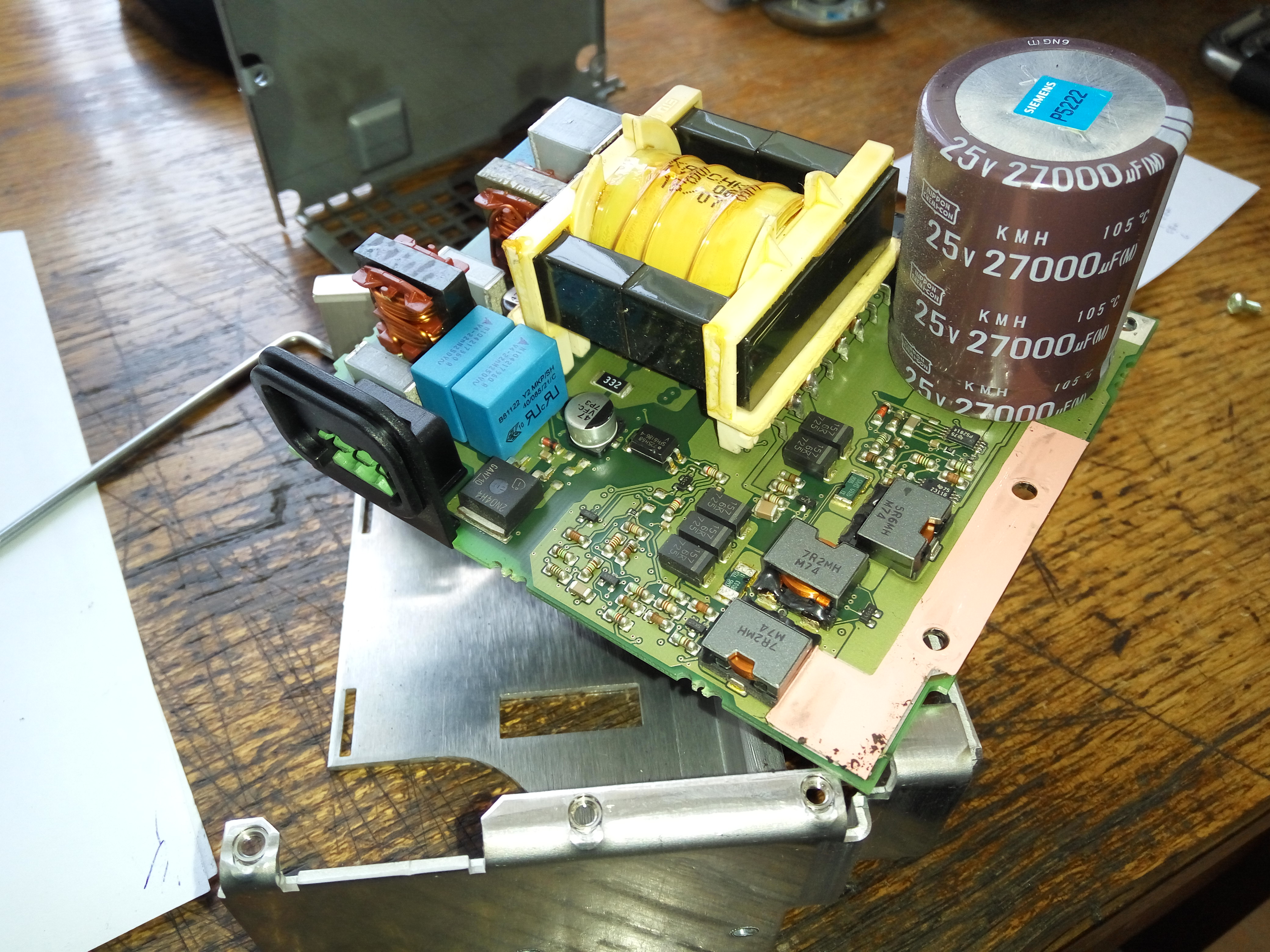

А теперь второе: блок питания этой самой PCU50. Жила была первая версия этой панели, с первой же версисей БП. С БП проблем никогда не было от слова СОВСЕМ. Вот так он выглядел:
2018-01-16 11.30.41.jpg (6618 просмотров) <a class='original' href='./download/file.php?id=135855&mode=view' target=_blank>Загрузить оригинал (1.72 МБ)</a>
А потом PCU обновили. БП оставили в том же размере, но воткнуть в него решили побольше фарша. В первом была одна платка, тоже сложновато, но надежно и не вылетало:
2018-01-16 11.32.48.jpg (6618 просмотров) <a class='original' href='./download/file.php?id=135856&mode=view' target=_blank>Загрузить оригинал (2.18 МБ)</a>
2018-01-16 11.33.23.jpg (6618 просмотров) <a class='original' href='./download/file.php?id=135857&mode=view' target=_blank>Загрузить оригинал (2.16 МБ)</a>
Сдесь же сделали плотный будерброд с хреновой тучей всякой шелухи, ШИМ на чипсете из половин на низкой и высокой стороне и связанных через специальный трансформатор, синхронный выпрямитель и всякий прочий ненужный бред. Без распайки плат не подобраться паяльником, с распайкой - не подобраться осциллографом (собственно им и без распайки не добраться), наверное для этого и сделали...
2018-01-16 11.36.47.jpg (6618 просмотров) <a class='original' href='./download/file.php?id=135858&mode=view' target=_blank>Загрузить оригинал (2.19 МБ)</a>
2018-01-16 11.37.16.jpg (6618 просмотров) <a class='original' href='./download/file.php?id=135859&mode=view' target=_blank>Загрузить оригинал (2.12 МБ)</a>
Короче что могу сказать, их ПЛК - вещь отличная, 611й симодрайв тоже. ЧПУ 840е аппаратно неплохи, только в одной за все время оперативку перепаивал, а так норм, но вот софт слетать любит, архивы катать в цехах - регулярное дело. А вот c описанными выше бяками - это конечно хоть стой, хоть падай...
