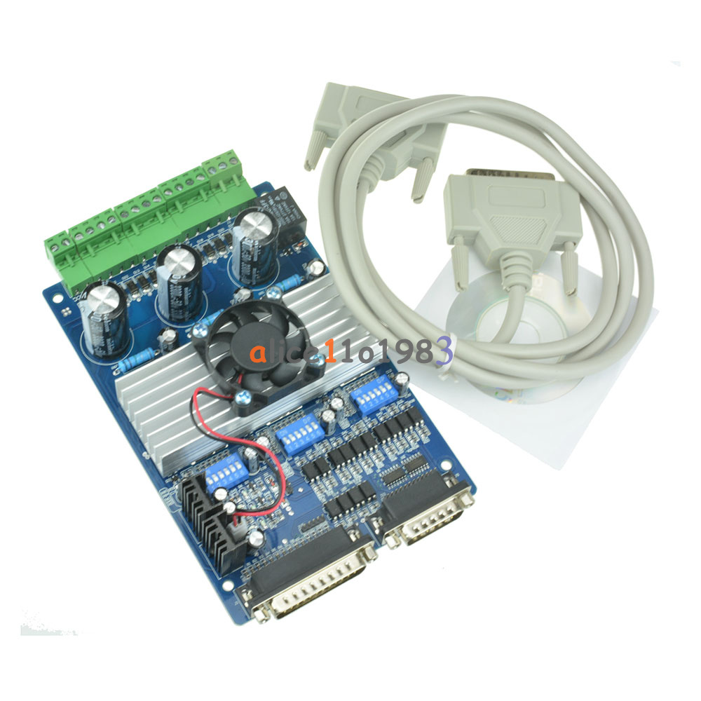

Добрый день, уважаемые форумчане.
Получил посылку из Китая. ТВ6560, фото прилагаю.

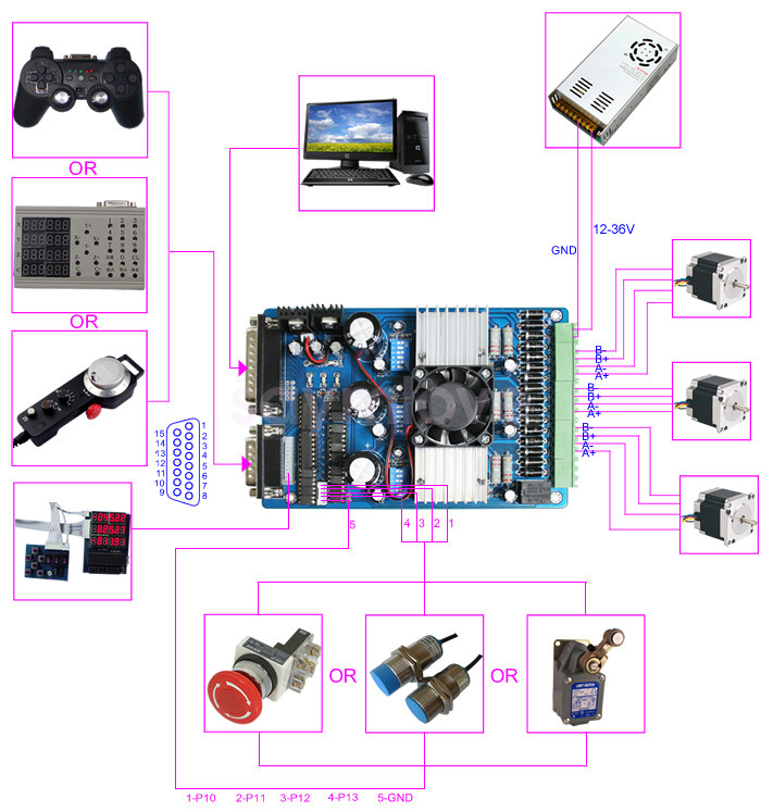

В документации такой платы нет, нашел похожую.
И в документации нашел схему подключения двигателей:
Output interface is defined (in the picture for 1 to 17)
P1 P2 P3 P4 P5 P6 P7 P8 P9 P10 P11 P12 P13 P14 P15 P16 P17
正 地 XA+ XA- XB+ XB- YA+ YA- YB+ YB- ZA+ ZA- ZB+ ZB- MO + GND MO
Сравнивая с файлом, где нарисовано, как подключать двигатели, видим, что по схеме где должен быть минус, там плюс.
И наоборот где плюс, там минус. Как правильно подключать? Не хочется повредить плату.
Такой китаец. (5156 просмотров) <a class='original' href='./download/file.php?id=124459&mode=view' target=_blank>Загрузить оригинал (193.48 КБ)</a>
Такой китаец.
Вот такое описание. (5156 просмотров) <a class='original' href='./download/file.php?id=124460&mode=view' target=_blank>Загрузить оригинал (172.3 КБ)</a>
Вот такое описание.
Re: Синий китаец
Прозвони на конденсаторы линии от клемм, или по дорогам отследи. Минус кондеров и будет минусом питания...

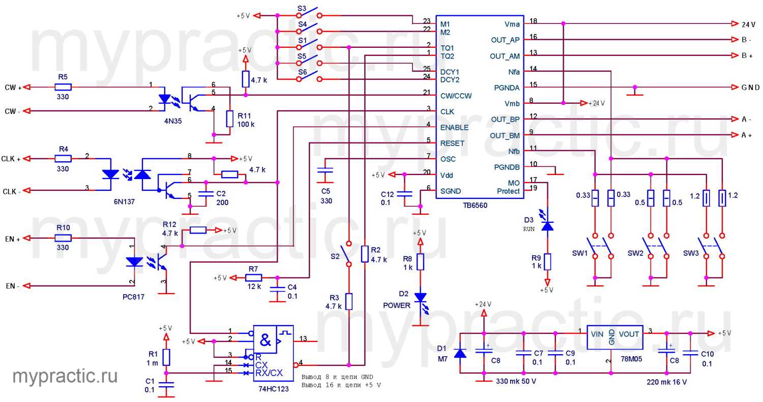

хелп товарищи. от перегрузки вылетела 1 ось. подскажите что где проверить. и стал сильно нагреваться стаб 5в заминуту градусов до 60

Re: Синий китаец
pruync писал(а): ↑ подскажите что где проверить
походу менять микросхему драйвера ТВ6560 убитой оси и обвязку проверять
Вот похоже схема на эту плату, но нужно уточнить по факту

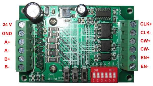

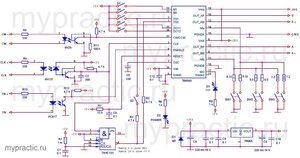

kfmut писал(а): ↑ Интересно было бы запобедить свои старые ошибки...
А чем не устраивает штатная схема с смд резисторами и переключателями?
Driver_TB6560_V2.jpg (2775 просмотров) <a class='original' href='./download/file.php?id=197172&mode=view' target=_blank>Загрузить оригинал (113.73 КБ)</a>
Весьма компактно получается...
Driver_TB6560_V2_4.jpg (2769 просмотров) <a class='original' href='./download/file.php?id=197173&mode=view' target=_blank>Загрузить оригинал (37.89 КБ)</a>
