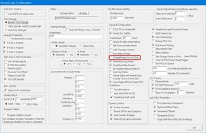

Filingo писал(а):Одно не нравится, что при нажатии аварийной остановки двигатели снимаются с удержания -так должно быть?
Так это от программы зависит. Если сигнал отключается - то и плата на это отреагирует.
Конкретно в mach3 есть такая галочка:
2017-08-29_11-38-10.jpg (5398 просмотров) <a class='original' href='./download/file.php?id=119205&mode=view' target=_blank>Загрузить оригинал (227.61 КБ)</a>
Если ее поставить - моторы будут работать во время работы программы даже в режиме estop.

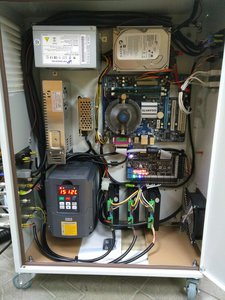

Выходные прошли хорошо :) , переделывал шкаф для станка. До переделки использовал вот такой комплект https://ru.aliexpress.com/item/CNC-Rout ... 0.0.UuBd6X хотел сэкономить, как бы всё работало но.... В общем заказал плату у Михаила и купил драйвера Leadshine M542, в пятницу всё было на руках и началась переделка. Сегодня доделал немного и испытал станок с новой электроникой. Ну что я могу сказать, это как сравнивать велосипед и мотоцикл, на велосипеде тоже можно ехать но мотоцикле всё таки намного лучше. :) Плата настраивается очень просто, очень понравилось подключение и как это сделано (очень удобные разъёмы), светодиоды очень помогают в проверке и настройке платы. Задействовал оба реле, одно для включения шпинделя, другое для включения помпы СОЖ. Настроил функцию ChargePump, теперь не надо соблюдать последовательность запуска программы и подачи питания. Моторы стали работать очень тихо, чётко и быстро. В общем одни положительные эмоции. Спасибо Михаилу за такую замечательную плату.
IMG_20170904_133037.jpg (5316 просмотров) <a class='original' href='./download/file.php?id=119763&mode=view' target=_blank>Загрузить оригинал (3.68 МБ)</a>

novodk
Сообщения: 138
Зарегистрирован: 30 мар 2017, 09:46
Репутация: 37
Откуда: Новосибирск
Re: StepMaster ver 2.5
Сообщение novodk »
Вы посмотрите какие у меня провода на фото, всё встало и вставилось с первого раза. :) Работать было одно удовольствие.

novodk
Сообщения: 138
Репутация: 37
Откуда: Новосибирск
Сообщение novodk »
Уже три месяца всё живёт в этом ящике, и старый вариант и новый, проблем с помехами нет и я знаю что не будет. А витую пару одножильную я бы не стал применять, очень ненадёжно. Если бы внимательно прочитали, я тоже шкаф не с нуля собирал а модернизировал.

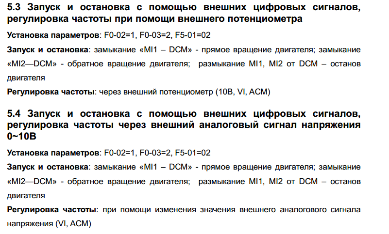

endyclay
Сообщения: 7
Зарегистрирован: 05 май 2017, 14:35
Настоящее имя: leonid pr
Сообщение endyclay »
Подключал следующим образом:
- АСМ - АСМ и V1 - V1 между собой соответственно
- MI1 и DCM подключаем к 17 реле. Если смотреть прямо на отверстия, то DCM подключаем слева. А MI1 справа.
Инструкцию по настройке Kinda Слава отправлял по почте, делал точно по инструкции. Если надо, то могу поискать в почте
Но лучше прочитать полностью инструкцию Kinda книжную, я уже плохо помню тонкости
2017-10-04_15-37-41.png (4700 просмотров) <a class='original' href='./download/file.php?id=121448&mode=view' target=_blank>Загрузить оригинал (465.71 КБ)</a>

Инструкцию по настройке Kinda нашел в документации к нему:
Безымянный784.png (4617 просмотров) <a class='original' href='./download/file.php?id=121546&mode=view' target=_blank>Загрузить оригинал (75.28 КБ)</a>
Возможно кому-то пригодиться, что-бы не искать.

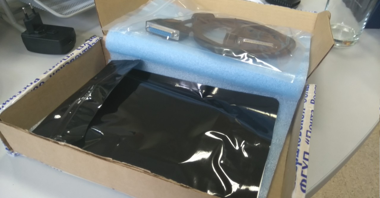

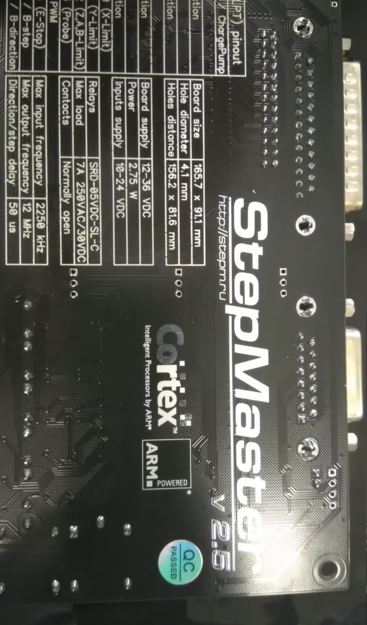

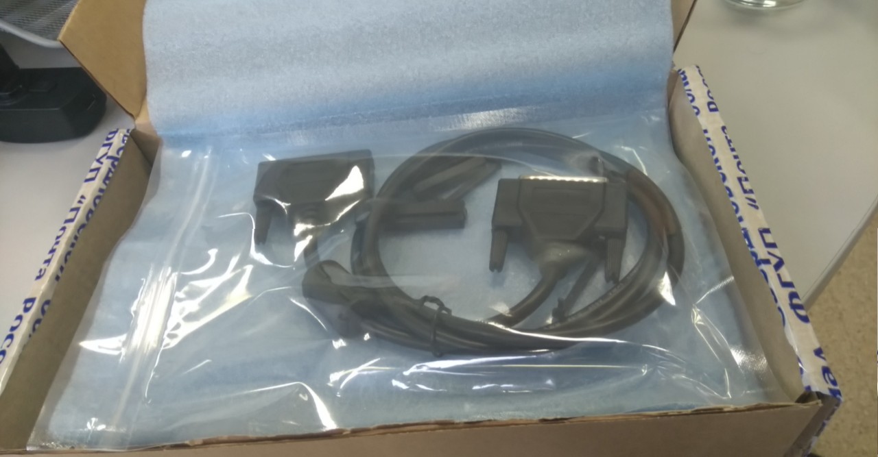

Nonstopich
Сообщения: 1016
Репутация: 284
Сообщение Nonstopich »
Я не знаю как у остальных владельцев плат, но у меня при вскрытии пакета глаза на лоб вылезли.
Качество! И вот так круто Михаил делает, фактически на коленке, дома.
По срокам говорить ничего не буду: почта России. Ей большой привет :) в конце концов, сам выбрал способ.
По упаковке: в несколько слоёв пористой "пупыркой", кабель в отдельном пакете вместе с крепами, и сама плата в антистатическом пакете.
^6F2438095ECDB7FA6FAF9ABB62B760EE891143B1D1E779C71B^pimgpsh_fullsize_distr.jpg (4445 просмотров) <a class='original' href='./download/file.php?id=121995&mode=view' target=_blank>Загрузить оригинал (114.87 КБ)</a>
^3A4976BBFB9A5B01B5E6F09A540CC72B99FF33A00533E7FDB3^pimgpsh_fullsize_distr.jpg (4445 просмотров) <a class='original' href='./download/file.php?id=121994&mode=view' target=_blank>Загрузить оригинал (107.57 КБ)</a>
Плата в буквальном смысле "вылизана". Единственный косяк, что мне удалось найти - это покривившийся светодиод.
^BD1B586B1058C6A3936825627C84036214CF6138C9CA2968F5^pimgpsh_fullsize_distr.jpg (4445 просмотров) <a class='original' href='./download/file.php?id=121997&mode=view' target=_blank>Загрузить оригинал (186.46 КБ)</a>
^D089D1F80E951F90FCC5388F7BA593A295B4D341587FA0DA7B^pimgpsh_fullsize_distr.jpg (4445 просмотров) <a class='original' href='./download/file.php?id=121998&mode=view' target=_blank>Загрузить оригинал (191.57 КБ)</a>
^32461AB3BC41673DD44A56A6E82E9D2CA41099AB85E9ED8982^pimgpsh_fullsize_distr.jpg (4445 просмотров) <a class='original' href='./download/file.php?id=121996&mode=view' target=_blank>Загрузить оригинал (190.02 КБ)</a>
Наклейка какая-то :D
У меня детский восторг. Мир становится чутка лучше каждый раз, когда видишь подобное качество.
Михаил, спасибо!
Сообщения: 11731
Nonstopich, Большое СПАСИБО!
Косяков, на самом деле больше. Например, потемневшая маркировка. Такое случилось из за того, что я пытался немного доработать печку, и перераспределил потоки горячего воздуха, не протестировав.
Но этот недостаток в дальнейшем, надеюсь, будет исправлен - купил более дорогую печь с принудительной конвекцией и настройкой температурного профиля через компьютер. Жду, когда приедет.
Пластиковая наклейка в этот раз черная (к сожалению, закончился белый пластик). Я заказал и получил новый, но вот тебе досталась не очень красивая наклейка.
На задней части логотип "Cortex" - буква "r" не должна была быть белой, да и белые буквы немного больше, чем нужно. Мелочи, но я об этом косяке знаю, и исправил в новой партии плат.
С переключением LPT/NCStudio были проблемы при использовании новой платы NCStudio с TTL выходом (у старой версии был выход открытый коллектор).
Это я тоже исправил в разводке. Платы должны приехать через недельку (хочется надеяться).
Наклейка сзади - чтобы я сам не запутался, что полностью протестировал плату.
