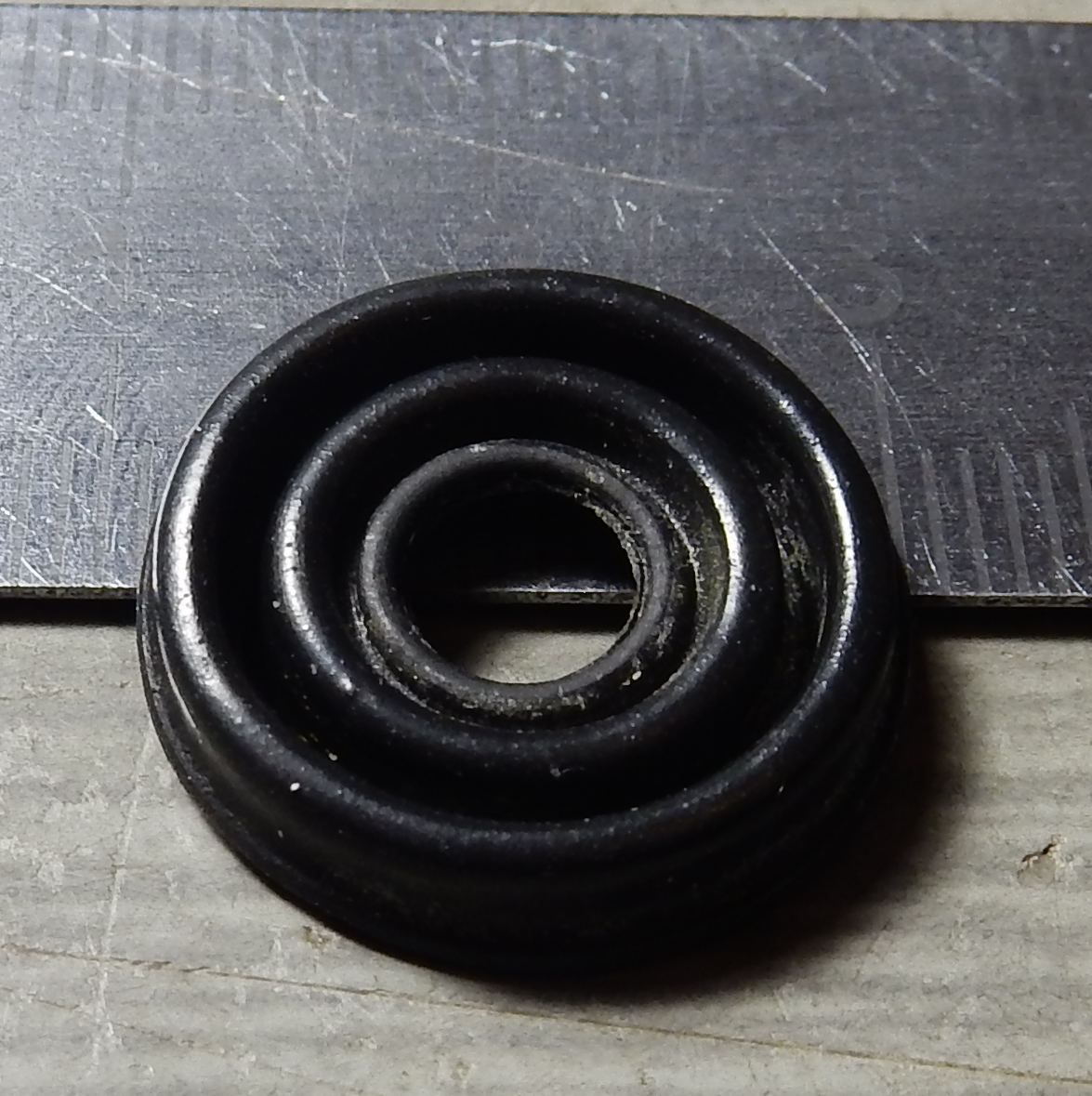

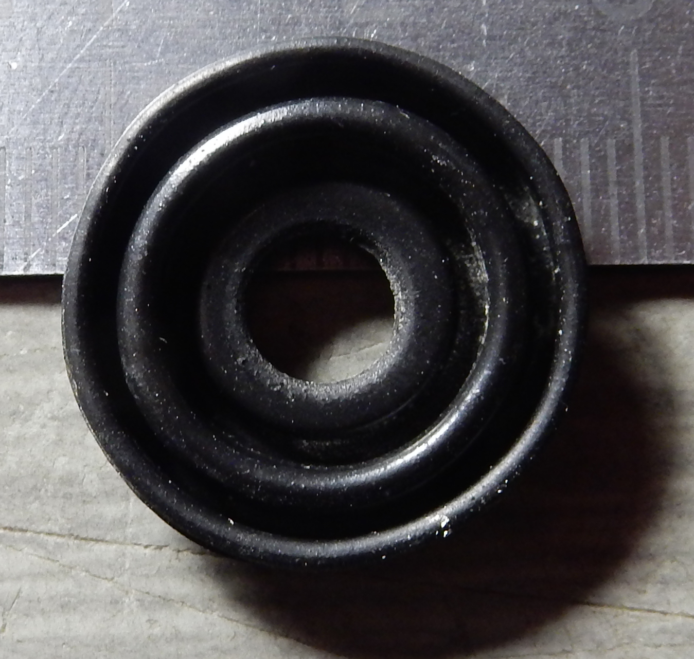

Резинка от "Контакта-3"
DSCN3841_cr.jpg (2315 просмотров) <a class='original' href='./download/file.php?id=109219&mode=view' target=_blank>Загрузить оригинал (781.66 КБ)</a>
DSCN3839_cr.jpg (2315 просмотров) <a class='original' href='./download/file.php?id=109218&mode=view' target=_blank>Загрузить оригинал (743.02 КБ)</a>
DSCN3842_cr.jpg (2315 просмотров) <a class='original' href='./download/file.php?id=109217&mode=view' target=_blank>Загрузить оригинал (2.22 МБ)</a>

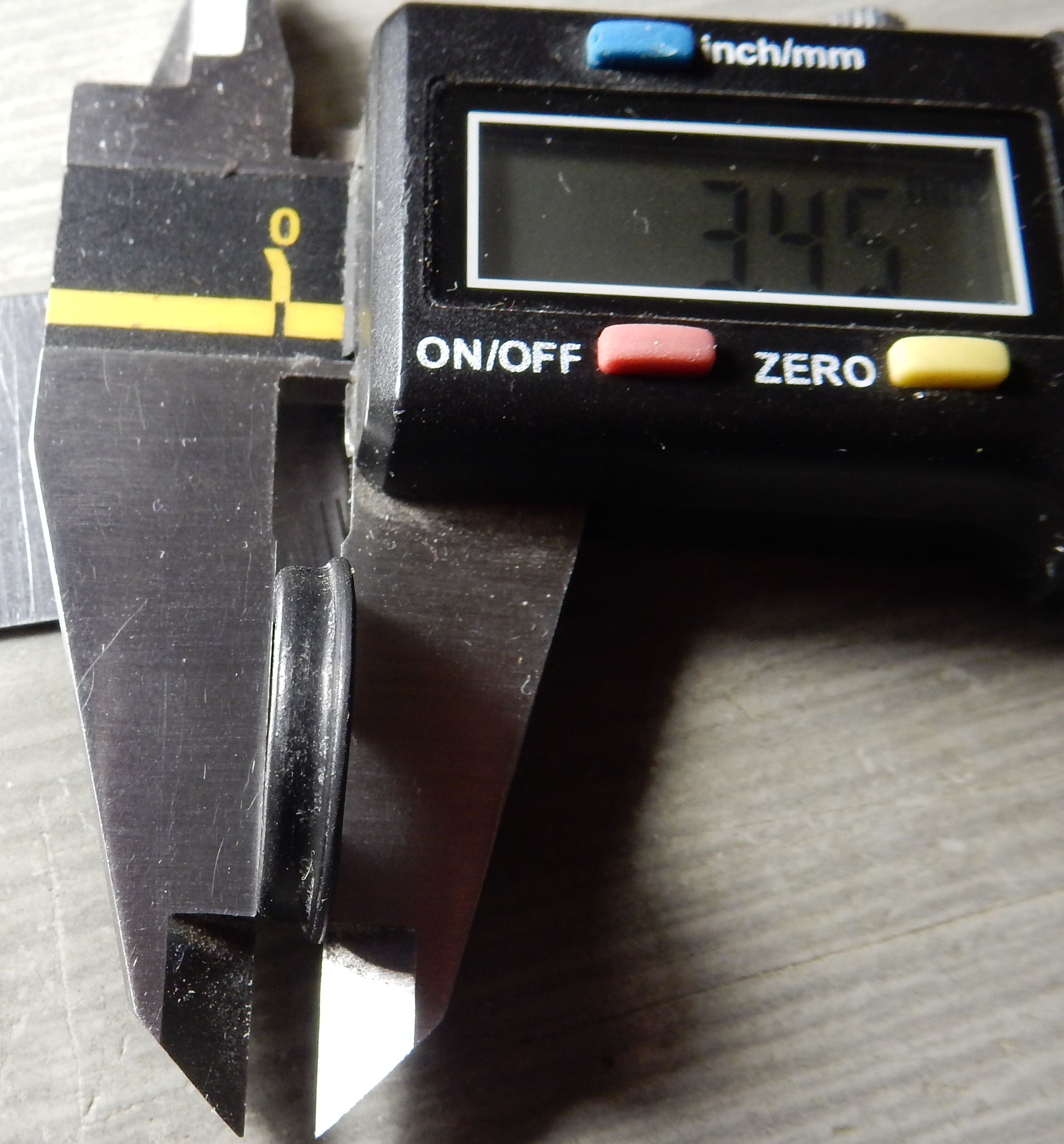

Толщина резины на гофрах - 0,3 мм. Высота - около 3,5. Внутренний диаметр 5,5, наружный - 19.
Внутренний и наружный края утолщены до 1 мм (валики).
Эластичность и прочность после 27 с лишним лет хранения не утрачена.

Сергей Саныч писал(а):Эластичность и прочность после 27 с лишним лет хранения не утрачена.
Этот "Контакт-3" - он изначально был маслом залит?
At the nanometer level, the world is made of rubber (с)
Re: Renishaw LP2 - жить будет?
netraider писал(а):"Контакт-3" - он изначально был маслом залит?
Нет, он сухой. Хотя конструкция герметичная - везде прокладки и уплотнения.
Однако никаких упоминаний про масло в документации нет.
