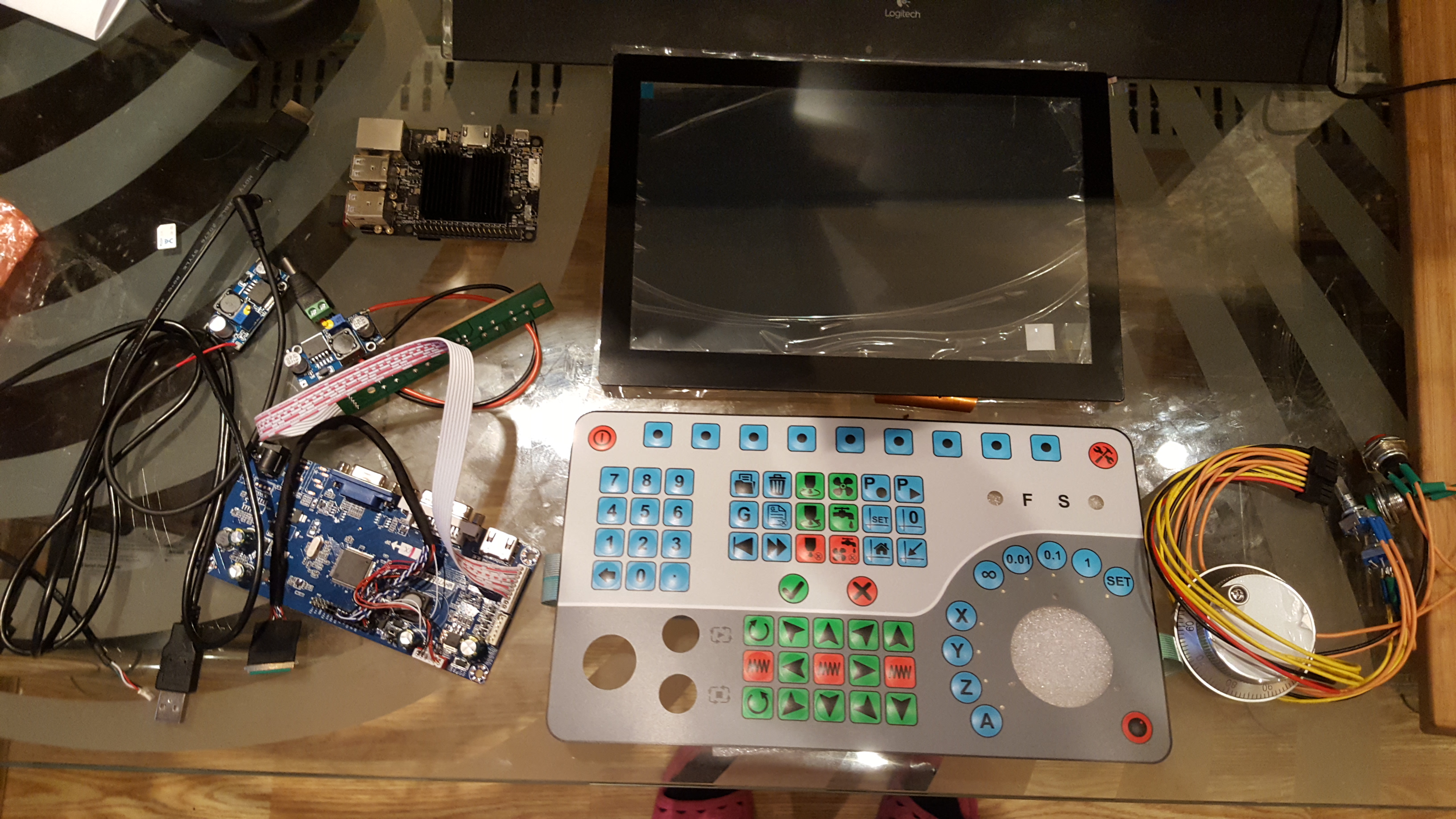

Re: Контроллеры myCNC
Плучил цацки. Буду мутить корпус.

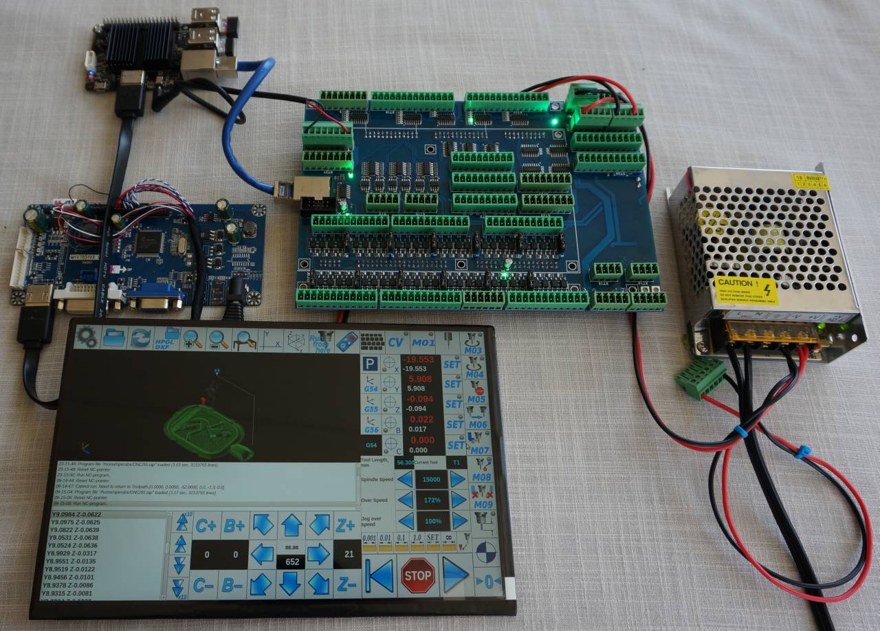

Наконец добрался проверить улучшенную версию ET10BB (breakout для контроллера ET10).
На этот раз получилось все как планировалось.
На плате добавлено примерно 70 светодиодов для облегчения диагностики входов-выходов.
Особенно внимательные пользователи предупредили, что китайские DC-DC, добавленные в предыдущий комплект, имеют плохую репутацию по надежности.
В этой версии DC-DC для питания компьютера и экрана разведены прямо на плате, внешних элементов не требуется. Поэтому весь комплект работает от единого питания 24В.
et10+bb+10pc-008.jpg (2755 просмотров) <a class='original' href='./download/file.php?id=88067&mode=view' target=_blank>Загрузить оригинал (235.04 КБ)</a>
Еще был вопрос по быстродействию компьютера. На фото в компьютер загружен тестовый файл от ювелирки - 50МБайт, 3 миллиона строк.
Время загрузки - 3.5 сек. Время визуализации - около полутора минут (визуализация делается в параллельном потоке, файл готов к запуску сразу после загрузки).
Файл отработал несколько раз без проблем (около 5 часов каждый запуск).
