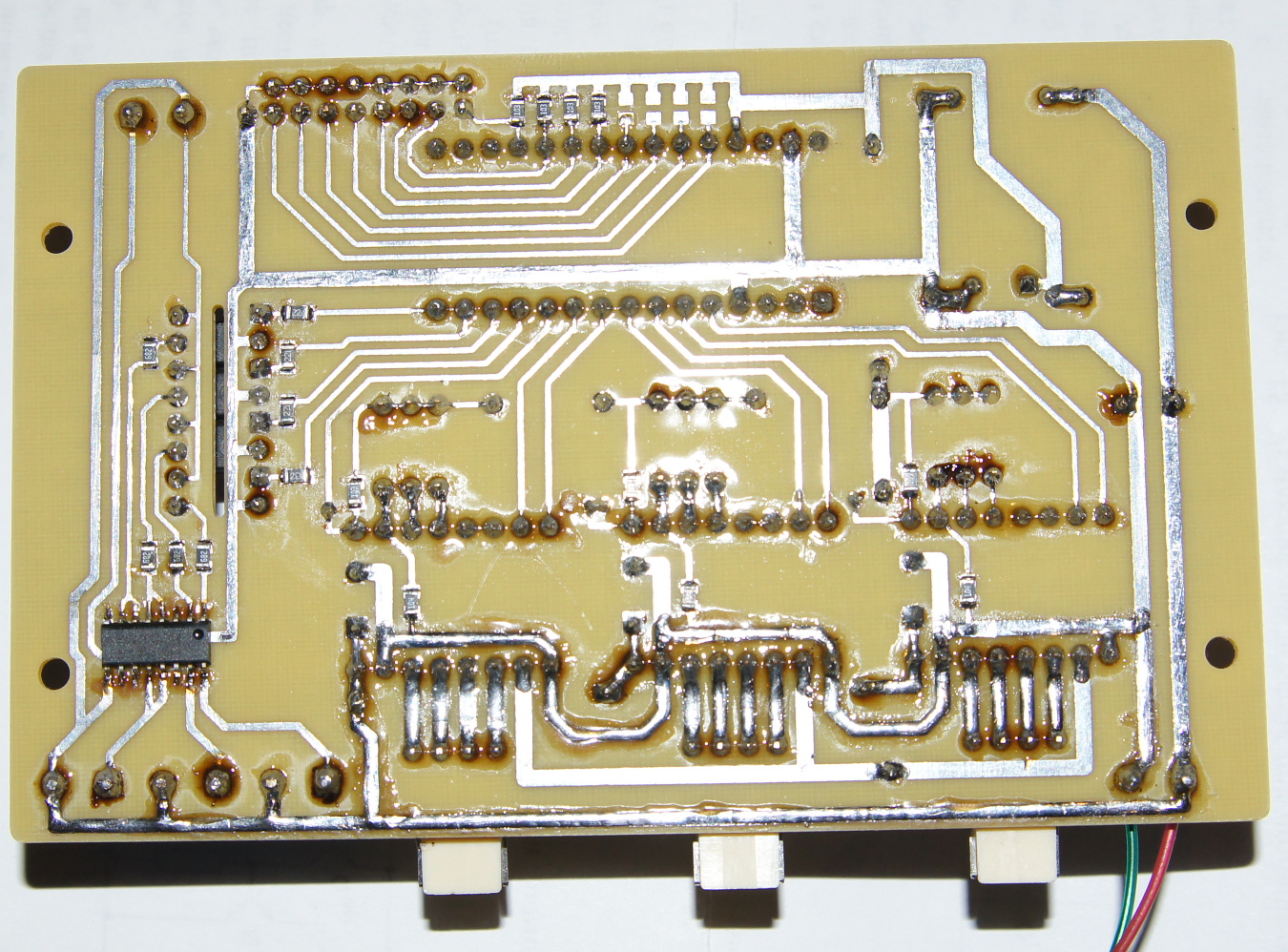

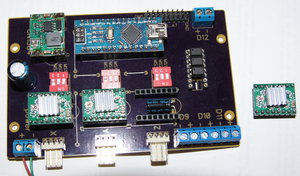

FedorM84, плата получилась красивая, но есть несколько но. Одна ось у вас очень далеко ведется до разъема - плата будет ловить все наводки от питания того двигателя. Низкое напряжение вы получаете от внутреннего стабилизатора на ардуино, лучше поставить внешний стабилизатор. Шаговый режим не настраивается (а если вы захотите поменять микрошаг?).
Конденсаторы кстати правильно разместил, там по описанию нужны именно электролиты и как можно ближе к ногам питания драйвера. У меня конденсаторы вообще разместились под драйверами. Если не забуду вечером кину фото моего варианта контроллера с разводкой. Правда он не для лазера делался, а для фрезера.

Спасибо за замечания :good: Ну она делалась под конкретные движки на уже готовом станке и M1, M2, M3 там замкнуты (на китайском контроллере), так что я просто не хотел городить дополнительно гнезда для джамперов. Можно как до добавить стабилизатор (и какой) или придется переделывать плату поностью (повод обзавестись оловоотсосом)? Наводки сильно повредят? Меня больше беспокоило почему движки не крутит, разводка то вроде бы по схеме. Оказалось два драйвера дохлые, но непонятно когда они умерли, до моих экспериментов или во время, так что жду новые.

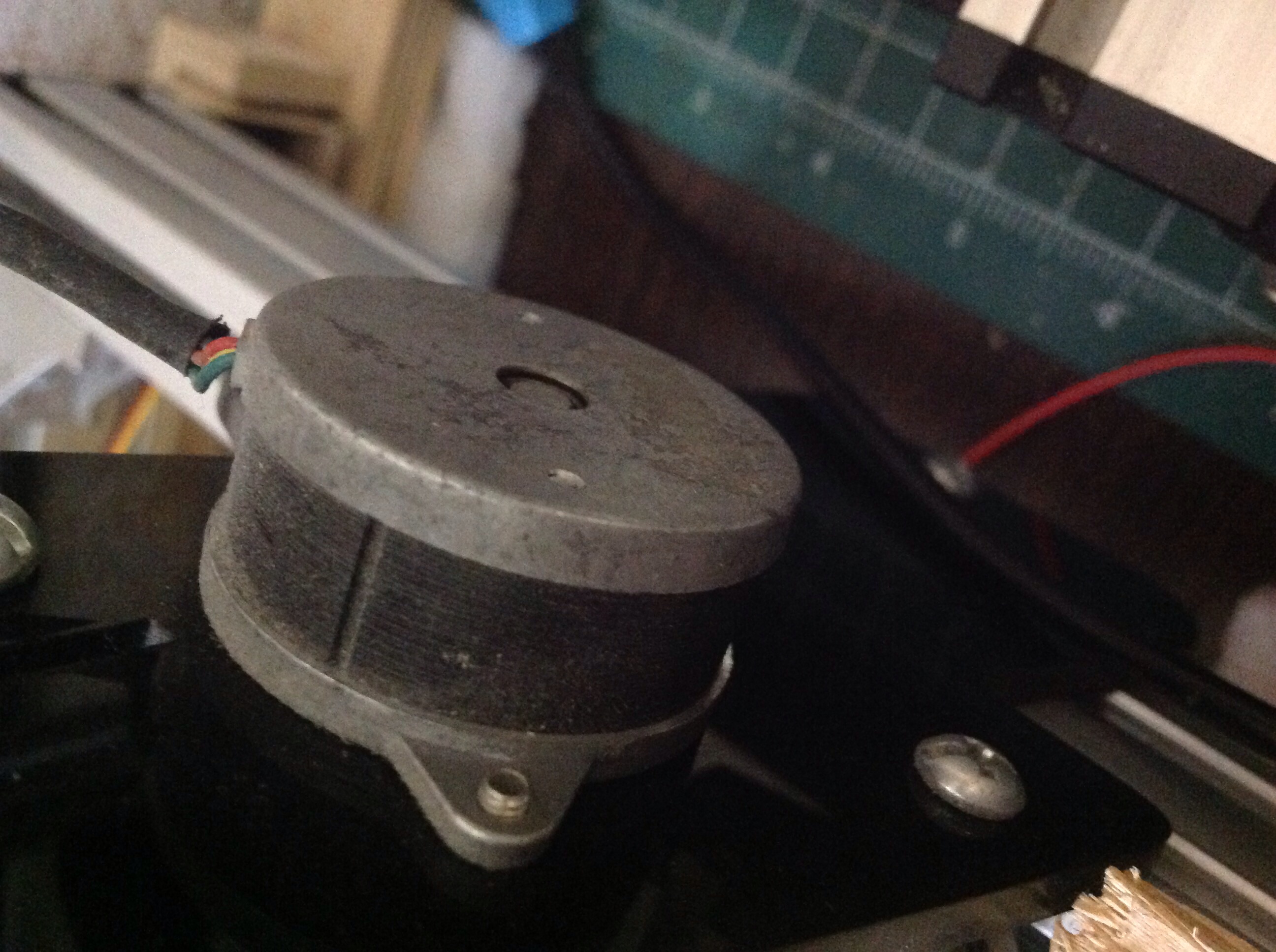

Движки вот такие, без опозновательных наклеек. (10192 просмотра) <a class='original' href='./download/file.php?id=82120&mode=view' target=_blank>Загрузить оригинал (834.06 КБ)</a>

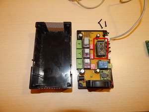

Ну вот мой вариант, правда прошивку grbl под него пришлось править прилично. Схему не рисовал - она практически повторяет рампс по возможностям, но на 3 оси. В архиве в формате диптрейса.
DSC08876_.JPG (10178 просмотров) <a class='original' href='./download/file.php?id=82132&mode=view' target=_blank>Загрузить оригинал (771.66 КБ)</a>

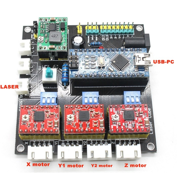

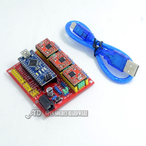

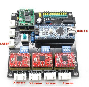

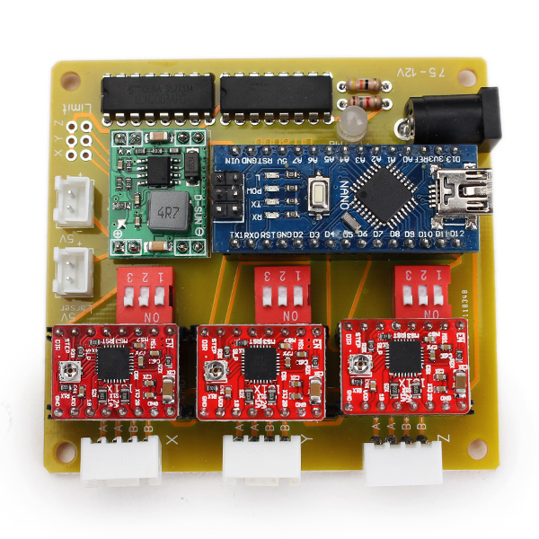

Похоже?
mini-laser-engraving-machine-laser-CNC-Dashboard-control-board-USB-CNC-3-axis-stepper-motor-controller.jpg (10169 просмотров) <a class='original' href='./download/file.php?id=82138&mode=view' target=_blank>Загрузить оригинал (239.92 КБ)</a>
Usb-чпу-3-оси-шагового-двигателя-плате-контроллера-для-DIY-лазерный-гравер-поддержка-G-код-или.jpg (10169 просмотров) <a class='original' href='./download/file.php?id=82139&mode=view' target=_blank>Загрузить оригинал (198.25 КБ)</a>
New-product-A4988-drive-module-CNC-shield-v4-engraving-machine-kit-FOR-.jpg (10169 просмотров) <a class='original' href='./download/file.php?id=82140&mode=view' target=_blank>Загрузить оригинал (87.77 КБ)</a>
USBCNC-3-Axis-Stepper-Motor-USB-Driver-Board-Controller-Laser-board-for-CNC.jpg (10169 просмотров) <a class='original' href='./download/file.php?id=82142&mode=view' target=_blank>Загрузить оригинал (110.99 КБ)</a>

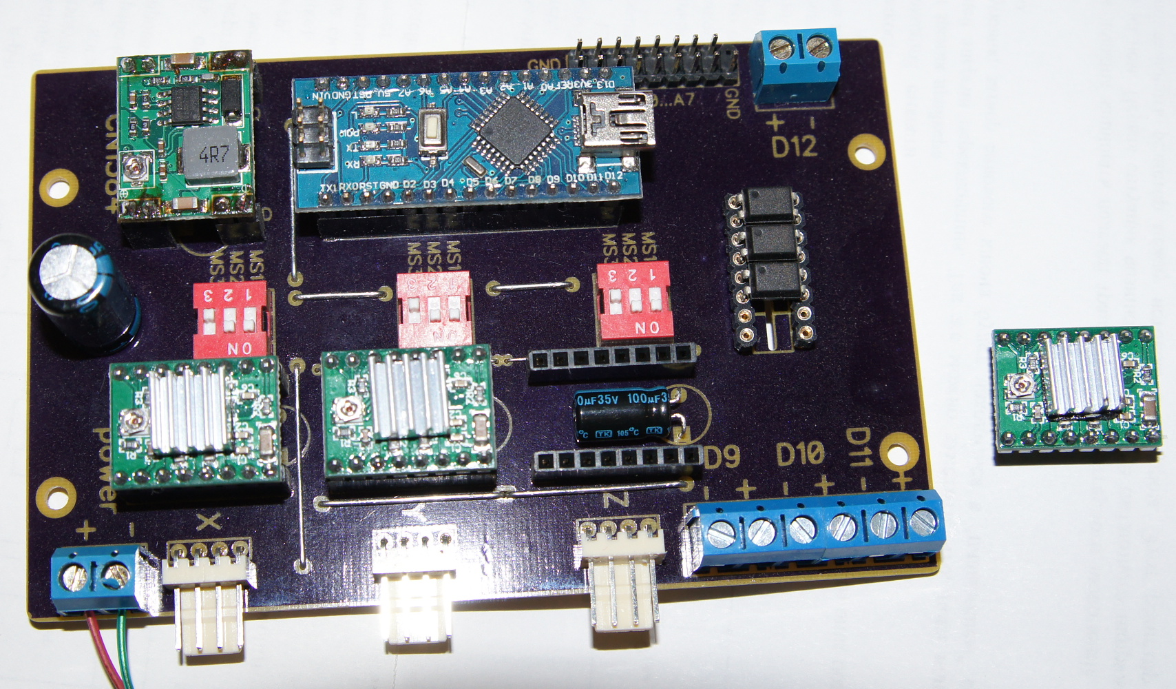

А это мое изделие (10169 просмотров) <a class='original' href='./download/file.php?id=82141&mode=view' target=_blank>Загрузить оригинал (459.2 КБ)</a>
А это мое изделие

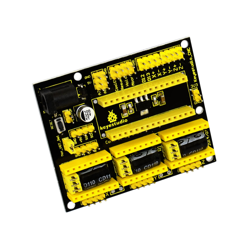

Вот ещё бюджетное решение (434руб.):
NEW-Keyestudio-CNC-shield-v4-0-motor-drive-board-compatible-with-arduino-nano-free-shipping.jpg (10164 просмотра) <a class='original' href='./download/file.php?id=82143&mode=view' target=_blank>Загрузить оригинал (180.17 КБ)</a>
Но тут свои заморочки - нестандартная разводка платы (степ поменяли с дир) , нет принудительного охлаждения драйверов, нет реле включения шпинделя, слаботочные разъемы, позволяющие неправильное подключение и т.д.,и.т.п. Но главное - накосячили, подлецы, с разводкой печатной платы - неправильно подключили джамперы. Поэтому дробление шага не меняется, как джамперы не переставляй. Нужно допиливать до работоспособного состояния.

За прототип эти картинки и брались, только у меня однослойная плата и разводка немного нестандартная.

у меня тоже нестандартная прошивка и однослойная плата. У грбл ноги stepX-stepY-stepZ-dirX-dirY-dirZ а для разводки ПП удобнее stepX-dirX-stepY-dirY-stepZ-dirZ.

А я заморочился и впаял кучу перемычек :lol: Но самое интересное было - это совмещение двух сторон по направляющим отверстиям.
Подозреваю, что наводки - серьезная проблема, так что плату придется переделать. Как подключить стабилизатор (и какой выбрать, желательно без планарных элементов), можно схемку какую-нибудь простенькую показать? Прошивку трогать не буду, т.к. собираюсь управлять бенбоксом, а не grbl, у него такая же распиновка, а скетча мне найти не удалось :(
Еще как сказать диптрейсу, чтобы он не делал металлизацию отверстий под компоненты? Т.е. только через перемычки!

Если напряжение до 24В, то можно использовать стабилизатор LM7805 с радиатором (достаточно небольшого), я использовал импульсный настраиваемый (маленькая платка), название в диптрейсе написано.
Разводку автомату не доверяю - руками всегда развожу, когда ведешь линию при нажатии на правую кнопку в меню есть перемычка. А на металлизацию просто не обращаю внимания.

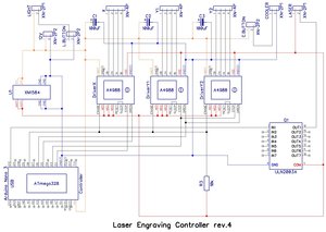

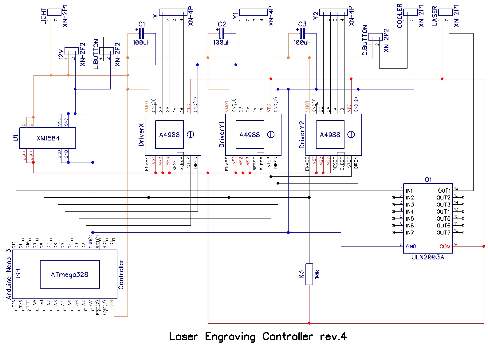

Спасибо! Вот схема с импульсным преобразователем. Может быть еще джампера MS1-MS3 добавлю. Что-нибудь еще следует учесть?
LEC_rev4.jpg (10097 просмотров) <a class='original' href='./download/file.php?id=82212&mode=view' target=_blank>Загрузить оригинал (262.65 КБ)</a>
Сообщения: 2098
Re: Китайский Ардуино и Grbl Controller

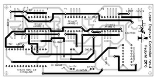

На входе стабилизатора не помешает электролит. Еще я не знаю как сделать - когда будет USB воткнут в ардуину пойдет обратная запитка цепи, по идее диод нужен на выходе стабилизатора, но его характеристика нестабильна (можно запланировать, а если не получится поставить перемычку). Да и с выхода стабилизатора подаете на +5 ардуины, Vin отключите - иначе погореть может все. Заодно получите хоть какую развязку по питанию - шумы от двигателей все равно будут долетать, но не так масштабно.
Стабилизатор настраивать без подключения остальных устройств (уже не помню на сколько он был настроен, или на 9В или на 12В). Резистор крутить надо медленно - очень чувствительный.

Непонятно, зачем на управление лазером целая УЛН-ка, от которой используется только один канал? Может хватит одного транзистора?
http://www.getchip.net/posts/062-kak-po ... -nagruzku/
FedorM84
Сообщения: 97
Зарегистрирован: 23 май 2014, 05:14
Репутация: 6
Сообщение FedorM84 »
yurayerz писал(а):Непонятно, зачем на управление лазером целая УЛН-ка, от которой используется только один канал? Может хватит одного транзистора?
С ней выглядит симпатичнее :-D Но вообще эту часть я тупо слизал с китайского контроллера из первого поста темы, правда там стоит УЛН2001 в DIP8, а у меня была как раз эта в наличие. И главное, что эта часть у меня заработала :-D Так что, пожалуй, оставлю как есть.

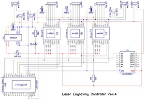

Хорошо, сегодня внесу изменения и выложу. Как раз есть еще один электролит. Диод можно любой, подходящий по вольтажу? С out+ кинуть дорожку на +5 дуины? И, кстати, можно стабилизатор как-то законтрить после настройки? А то мало ли что... Платки заказал сразу набор 10 штук. Надеюсь быстро дойдут, ПР последние месяцы приятно удивляет скоростью работы.

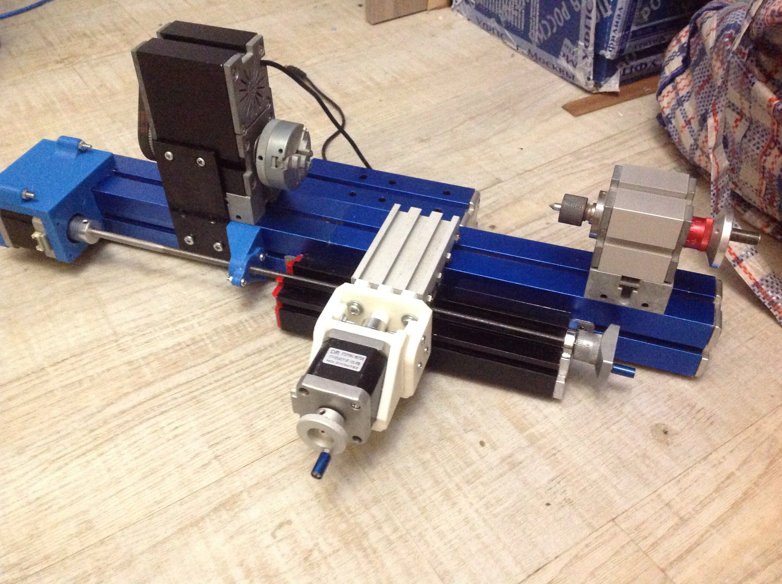

Кстати завалялся у меня на антресолях такой конструктор. Понимаю, что игрушка, но необходимые мне задачи он выполняет хорошо, так что думаю его тоже зачпушить - нечего без дела лежать. Механику почти доделал, в частности напечатал кронштейны для шаговиков (как раз есть два бесхозных). Еще поставлю концевики на продольную направляющую скорее всего. В электронике колесо не буду изобретать, обойдусь связкой УНО+CNC Shield+2 drv8825. Единственное, как обрабатывать сигнал пуск-останов шпинделя: тупо поставить реле или как-то поумнее можно?
IygwuDTdol8.jpg (10052 просмотра) <a class='original' href='./download/file.php?id=82229&mode=view' target=_blank>Загрузить оригинал (889.61 КБ)</a>
Сообщения: 2098
Любой, например распространенный 1n4148, сразу после стабилизатора, напряжение настраивать на выходе с диода (иначе получите пониженное). Законтрить можно маленькой капелькой лака.

FedorM84 писал(а): Единственное, как обрабатывать сигнал пуск-останов шпинделя: тупо поставить реле или как-то поумнее можно?
Я включаю реле через транзистор в ключевом режиме. Ссылку я уже давал выше.

Внес поправки! Еще светодиод добавил. На перемычки поставлю обычные шпыньки от ардуины. Теперь нормально?
LEC_rev4.jpg (10010 просмотров) <a class='original' href='./download/file.php?id=82280&mode=view' target=_blank>Загрузить оригинал (274.04 КБ)</a>
И разводка. Правда с картинкой какой-то глюк.
