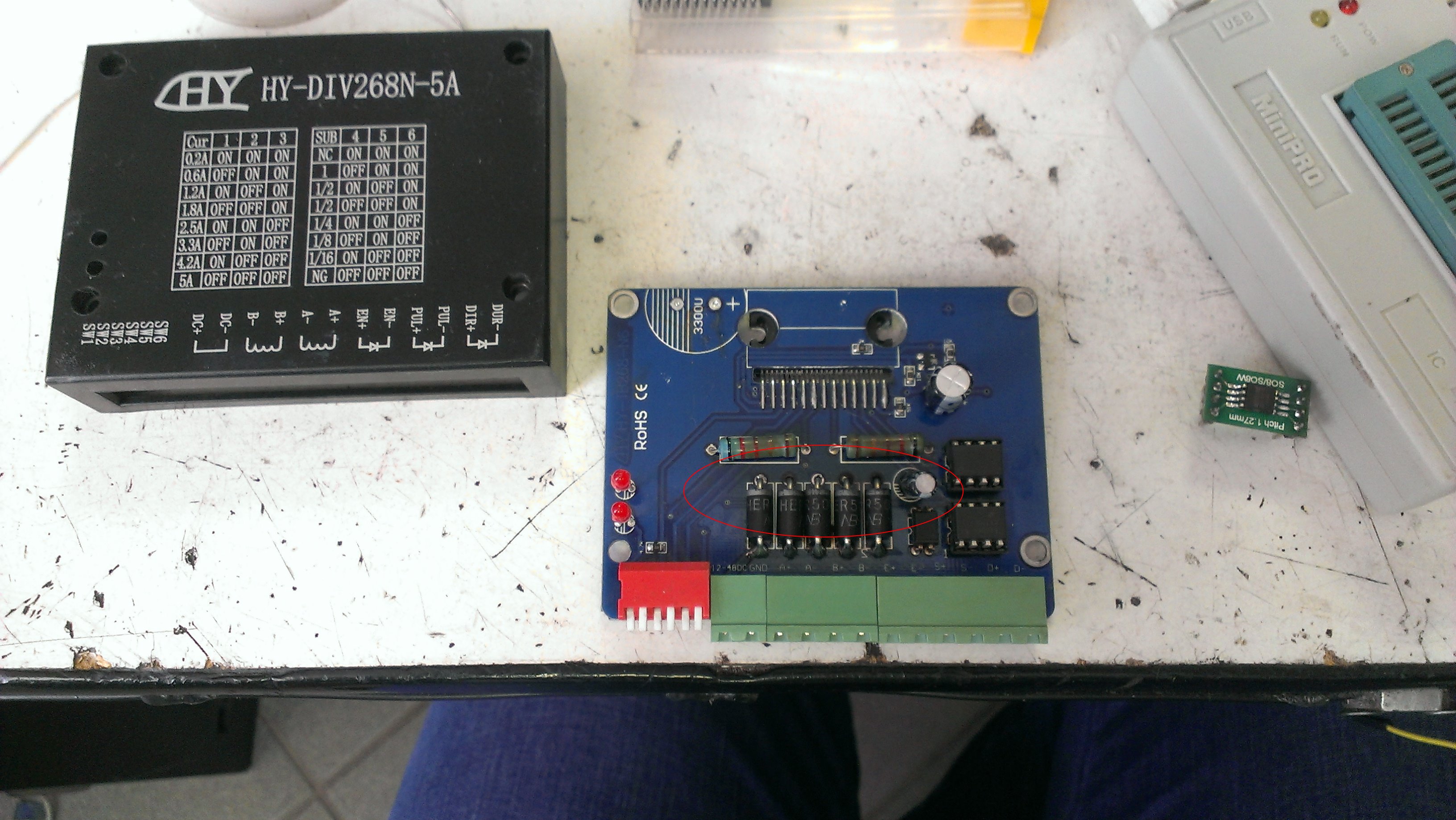

Taganrog
Сообщения: 1211
Репутация: 284
Откуда: Брянск
Re: В поисках микросхемы управдения ШД
Сообщение Taganrog »
Darxton писал(а):ну если меня не подводит, то там 3 обмотки видны.
Я говорил про этот драйвер (на видео работали они):
IMAG3453.jpg (3188 просмотров) <a class='original' href='./download/file.php?id=76811&mode=view' target=_blank>Загрузить оригинал (745.5 КБ)</a>
на фото видно что произошло с площадками и дорожками. И обратите внимание на цвет платы. Греелась она некисло..
IMAG3454.jpg (3188 просмотров) <a class='original' href='./download/file.php?id=76812&mode=view' target=_blank>Загрузить оригинал (771.2 КБ)</a>
Перегрев диодов. (Там стоят 5шт 3А диодов.) ведет за собой разрушение места паек. После обрыв контакта с движком. После выход из строя выходного ключа в TB6600- после КЗ на землю питания со сгоранием дорожки. В общем рекомендую сразу выпаивать их и менять на такие же, расчитаные не менее 5А.
А вот внутренности второго драйвера более дешевого )))
IMAG3455.jpg (3188 просмотров) <a class='original' href='./download/file.php?id=76813&mode=view' target=_blank>Загрузить оригинал (2.07 МБ)</a>
IMAG3456.jpg (3188 просмотров) <a class='original' href='./download/file.php?id=76814&mode=view' target=_blank>Загрузить оригинал (978.79 КБ)</a>
Как видите диодов вообще нет ))). При нагрузке движком 2-2,5А греются резисторы. Но он у меня подменный -долго не гонял незнаю про надежность. В щиток такой крепить не удобно. Потому поменяю микруху и диоды на первом и поставлю обратно.

Taganrog
Сообщения: 1211
Репутация: 284
Откуда: Брянск
pup писал(а):хм. а какие?
Например на такие
IMAG3458.jpg (3169 просмотров) <a class='original' href='./download/file.php?id=76816&mode=view' target=_blank>Загрузить оригинал (228.7 КБ)</a>
Маркировка : HER508
pup
Сообщения: 673
Репутация: 11
Сообщение pup »
то есть один из траблов этих драйверов - слабые диоды? еще тут спрошу: а резисторы отчего гореть могут? (они на фотке тоже подкопченые)
Taganrog
Сообщения: 1211
Репутация: 284
Откуда: Брянск
Ну их нагрев не так критичен. По опыту: достаточно много устройств где такие 2Ватные резисторы греясь работают годами.Хотя их краска темнеет. Видимо выбраны такими для удешевления. Ведь следующий номинал только 5Ватные. они дороже и больше по габаритам. А вообще хрен поймешь логику китайцев,стремящихся экономить на всем )))) На драйверах пока не видел ,чтоб эти резисторы в обрыв уходили.
