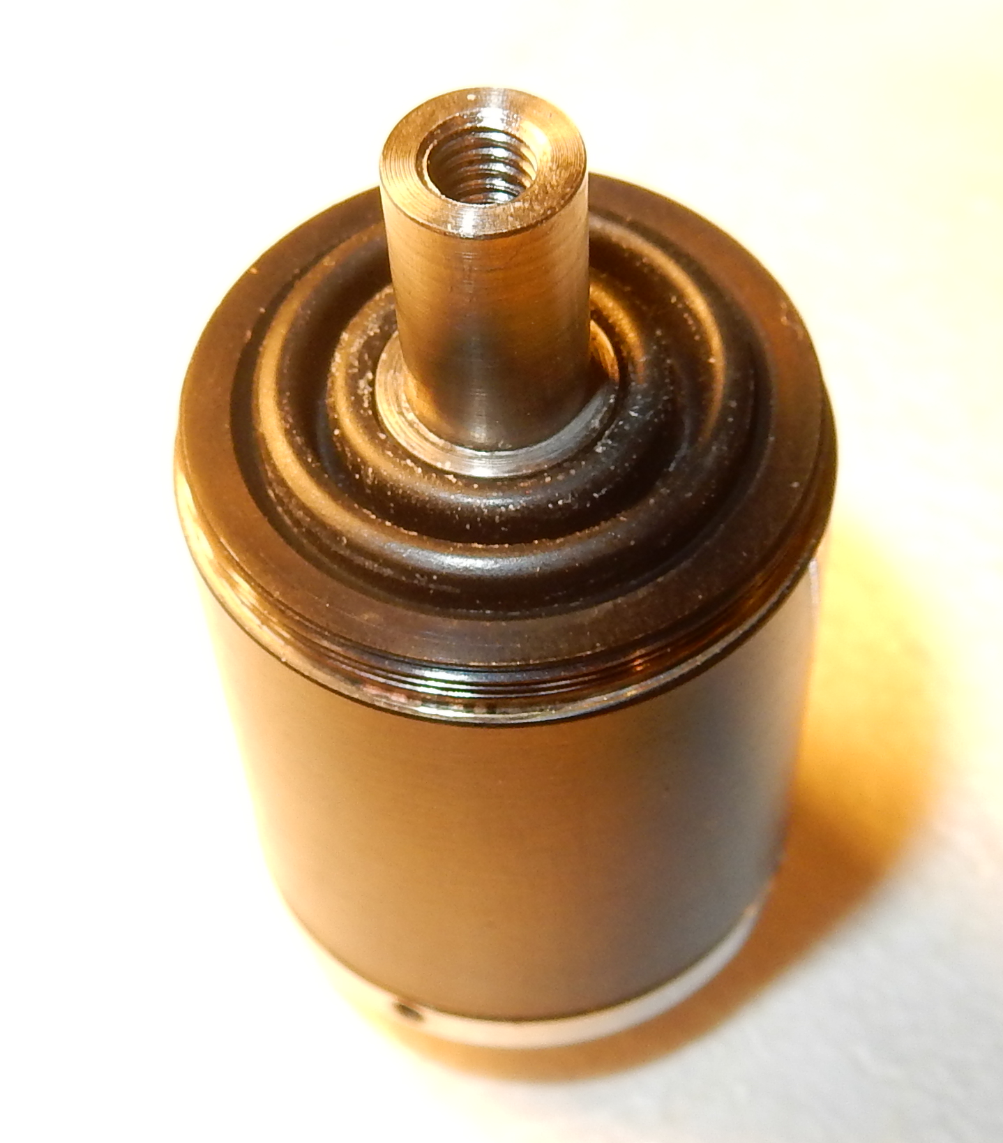

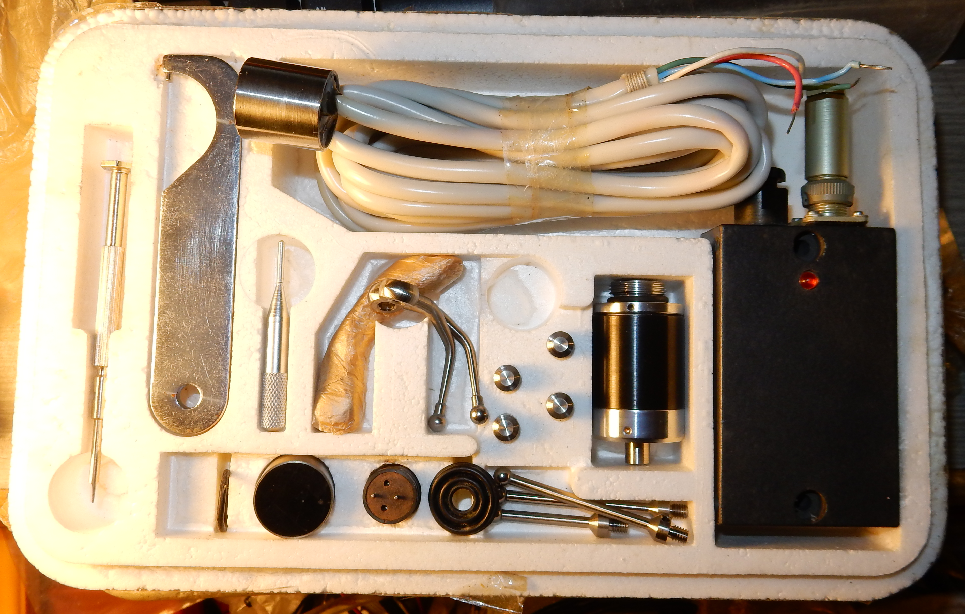

Купил датчик контакта "Контакт-3" Продам индикаторы Контакт-3 #1
Состояние, надо сказать, близкое к идеальному. Особенно, учитывая более 25 лет хранения. Тем не менее, серьезно повреждены коррозией только скрепки на паспорте :)
Датчик с принадлежностями был упакован в пенопластовую коробку, заклеенную липкой лентой и с 90 года, похоже, не вскрывавшуюся.
Комплект.jpg (5212 просмотров) <a class='original' href='./download/file.php?id=73855&mode=view' target=_blank>Загрузить оригинал (3.97 МБ)</a>

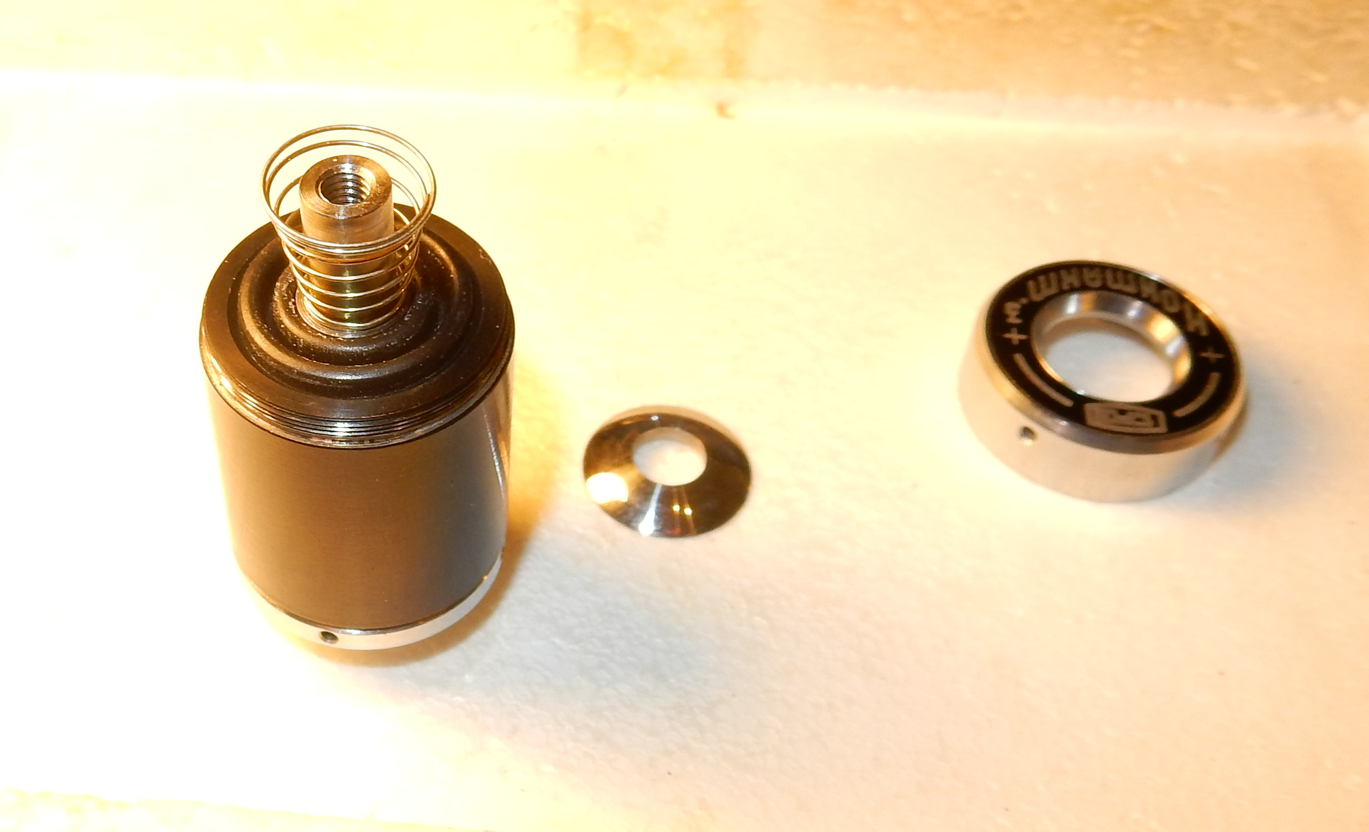

...и немедленно разобрал :) Благо, ключик для разборки шел в комплекте.
Контактный узел.jpg (5212 просмотров) <a class='original' href='./download/file.php?id=73856&mode=view' target=_blank>Загрузить оригинал (437.01 КБ)</a>
Защита.jpg (5212 просмотров) <a class='original' href='./download/file.php?id=73854&mode=view' target=_blank>Загрузить оригинал (1.26 МБ)</a>

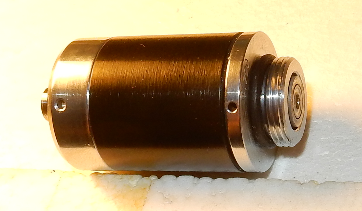

Манжета.jpg (5212 просмотров) <a class='original' href='./download/file.php?id=73857&mode=view' target=_blank>Загрузить оригинал (734.09 КБ)</a>

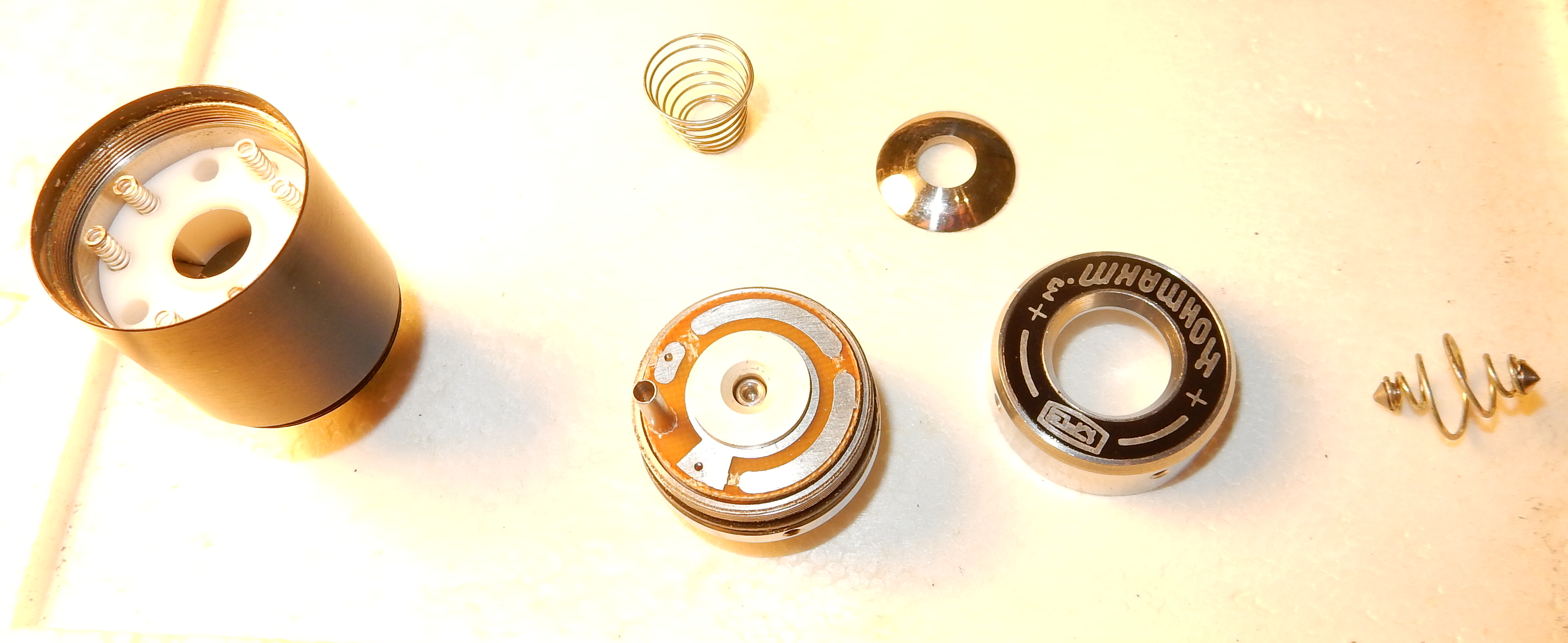

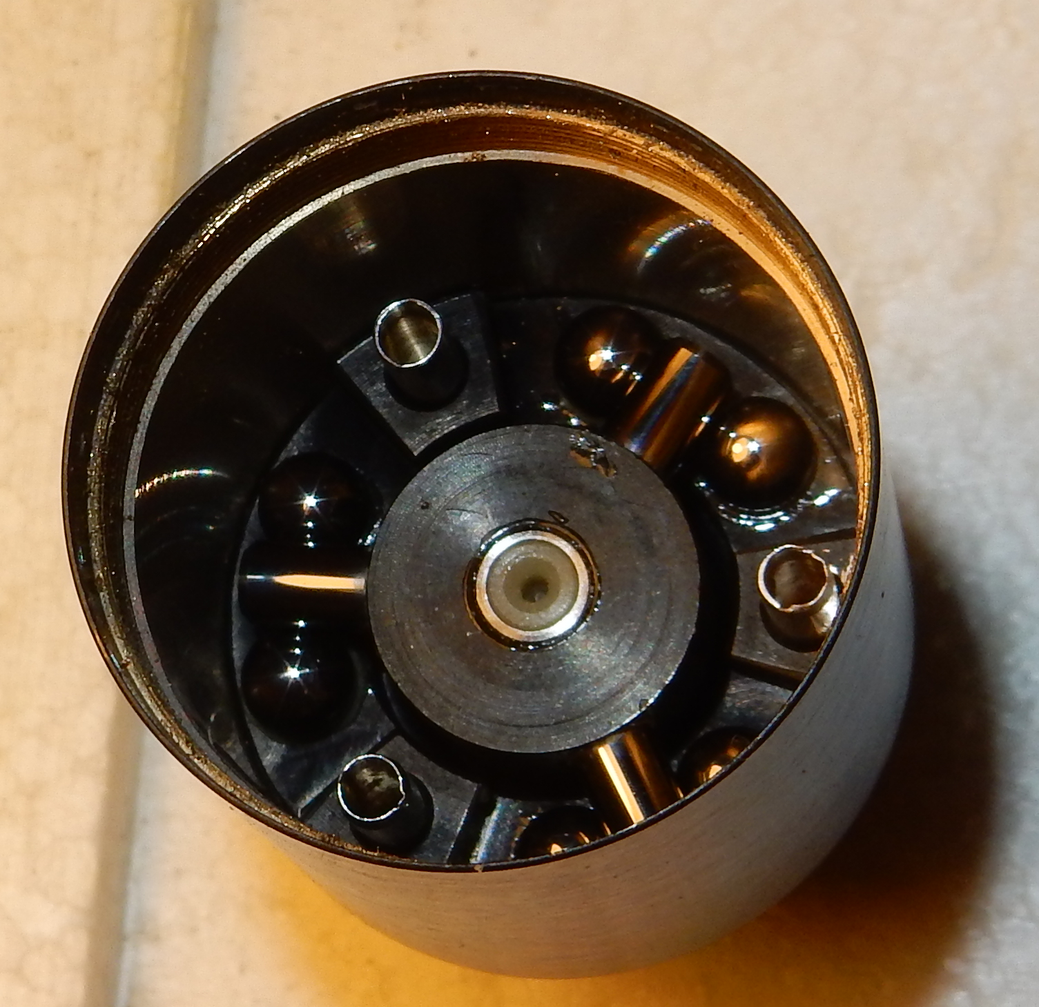

Начинка.jpg (5212 просмотров) <a class='original' href='./download/file.php?id=73858&mode=view' target=_blank>Загрузить оригинал (1.88 МБ)</a>

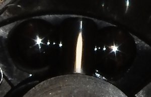

Шары и цилиндры.jpg (5212 просмотров) <a class='original' href='./download/file.php?id=73859&mode=view' target=_blank>Загрузить оригинал (1.03 МБ)</a>

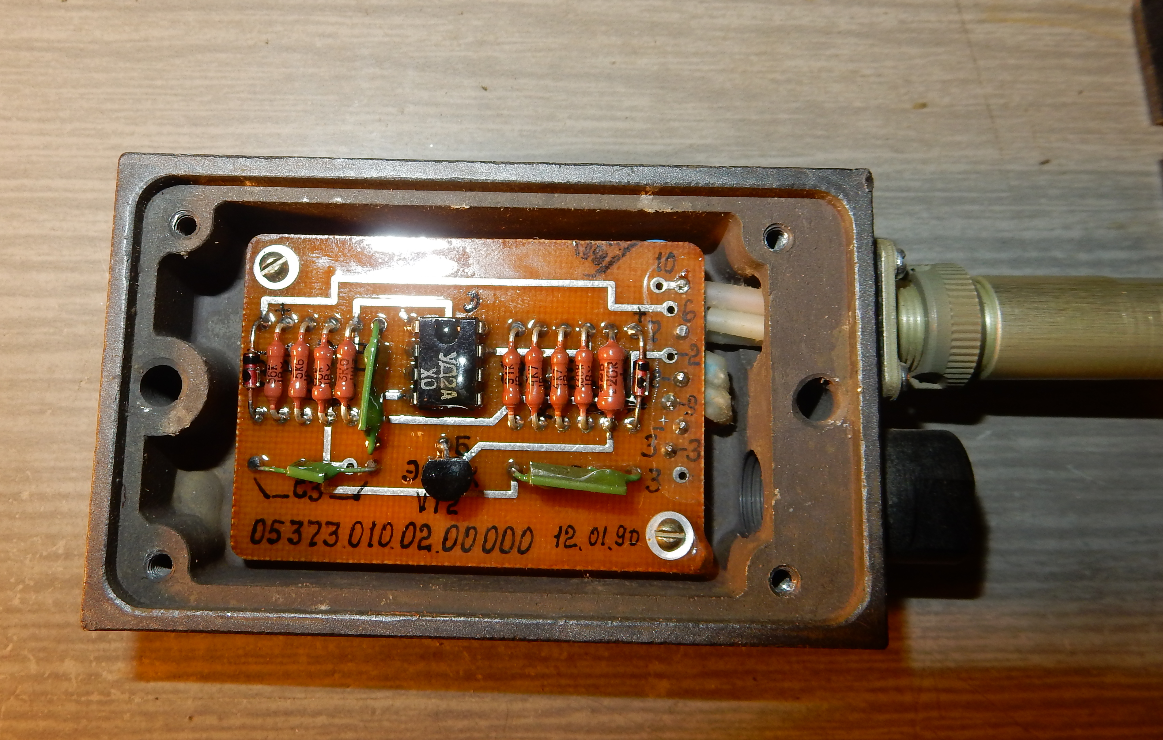

Блок индикации.jpg (5212 просмотров) <a class='original' href='./download/file.php?id=73853&mode=view' target=_blank>Загрузить оригинал (4.21 МБ)</a>

и опа! ожидаемые три пина и шарики :)
ПС
а маркировку на плате, походу рисовали вручную :)

NightV писал(а):а маркировку на плате, походу рисовали вручную :)
Так и есть.

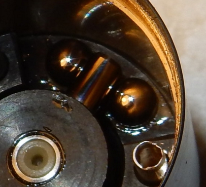

Сергей Саныч, шарики маслом не залиты?
AndyBig
Сообщения: 3876
Репутация: 1121
Откуда: юг России
Re: Разобрал "советский Ренишоу"
Сообщение AndyBig »
Замазаны солидолом, судя по фото :)
aftaev писал(а):шарики маслом не залиты?
Нет. Все сухо и чисто. Аж блЯстят :)
Шары и цилиндры_cr.jpg (5157 просмотров) <a class='original' href='./download/file.php?id=73871&mode=view' target=_blank>Загрузить оригинал (110.67 КБ)</a>
AndyBig писал(а):Замазаны солидолом, судя по фото :)
Это компаунд, которым приклеены шарики.
Кстати, защитные резиновые (силиконовые?) гофры и уплотнения сохраняют эластичность, как будто вчера сделаны.

Ну, на этой фотографии полное впечатление, что они намазаны чем-то темным :)
202.jpg (5140 просмотров) <a class='original' href='./download/file.php?id=73873&mode=view' target=_blank>Загрузить оригинал (102.97 КБ)</a>
AndyBig писал(а):полное впечатление, что они намазаны чем-то темным :)
Это в них отражаются черные внутренние стенки корпуса.
Шарики по виду обычные, стальные, как в подшипниках.

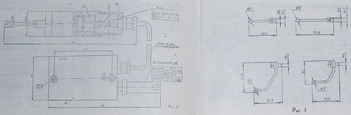

Если бы была какая-то смазка, то в паспорте по советской традиции была бы подробная инструкция по консервации/расконсервации, периодичности смазки и сортах применяемых ГСМ :)
Примерно как здесь (тут речь об уплотнениях со стороны щупа)
Контакт-3 паспорт 28-29_cr.jpg (5129 просмотров) <a class='original' href='./download/file.php?id=73874&mode=view' target=_blank>Загрузить оригинал (91.54 КБ)</a>

Проверил все части по отдельности. Всё, в первом приближении, работает.
Кстати, померил параметры сигнала, подаваемого на контактную группу. Переменное синусоидальное напряжение, частота 280 кГц. При номинальном расстоянии между "головкой трансформаторной генератора" и "головкой трансформаторной щупа" (2 мм) напряжение на разомкнутых контактах около 8 вольт (амплитудное значение).

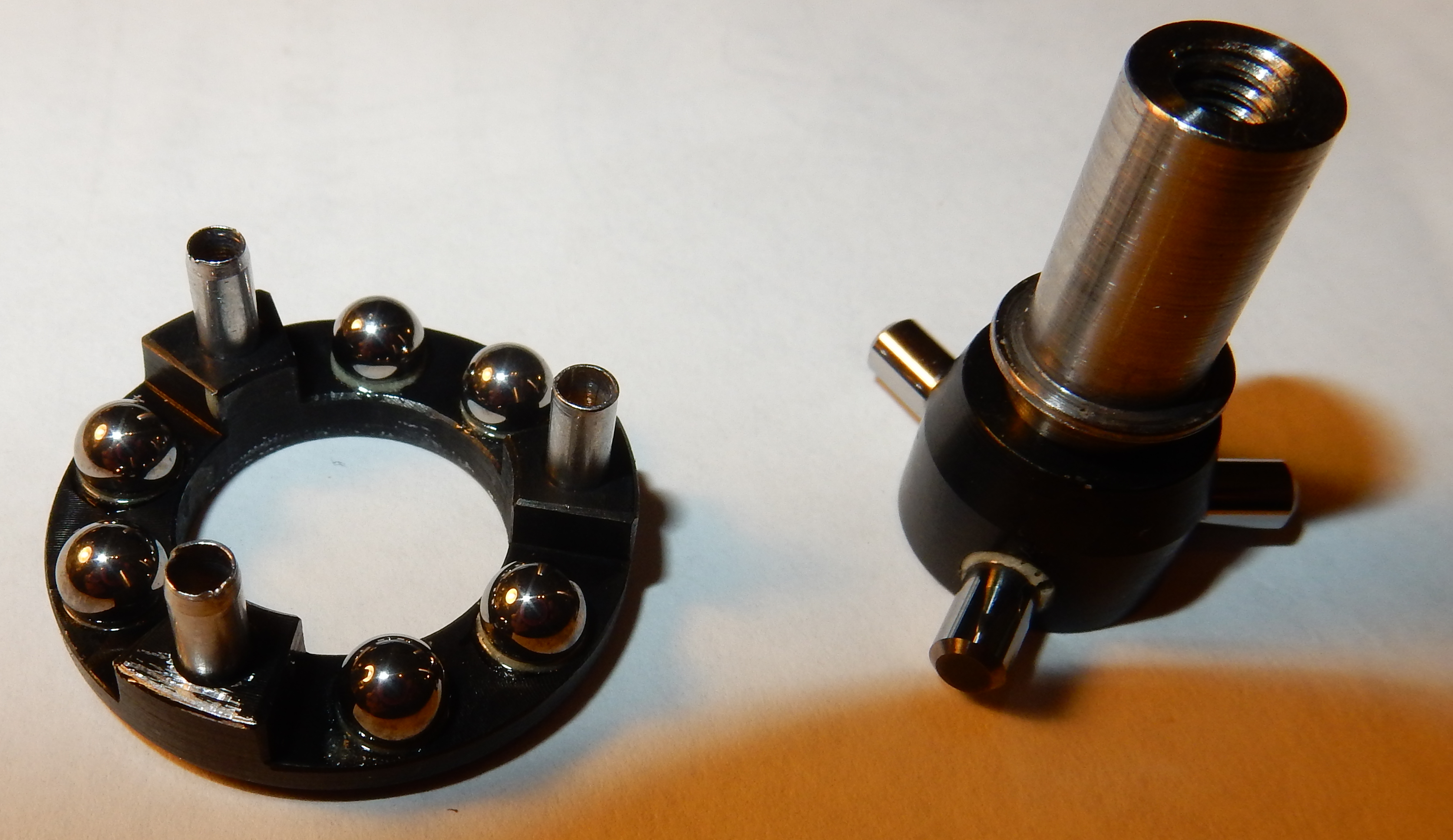

Сфотал контактный узел в разобранном виде, крупно.
Контактный узел детали.jpg (4980 просмотров) <a class='original' href='./download/file.php?id=75262&mode=view' target=_blank>Загрузить оригинал (2.19 МБ)</a>
Проверил твердость шариков - поцарапал (в нерабочих местах). Фрезы как из быстрореза, так и из китайского твердосплава, не оставили ни малейших следов.

Из какого материала сделаны основания для шариков и цилиндров, можно определить?

afz писал(а):Из какого материала сделаны основания для шариков и цилиндров, можно определить?
afz писал(а): pup писал(а):
https://hackaday.io/post/2978
Это где? В СССР этого не было.
Рентгеновские спектрометры для элементного анализа металлов и сплавов таки были :) Один мне даже довелось как-то реанимировать.
Основание и "хаб" сделаны из легкого, скорее всего алюминиевого, сплава. Шарики приклеены прозрачным твердым компаундом через какие-то белые изолирующие подкладки. Аналогично вклеены и цилиндры в хаб.
Кстати, еще о материале контактов. Они слегка притягиваются магнитом, но значительно слабее, чем сталь и примерно так же, как твердосплавный инструмент. Карбид вольфрама на кобальтовой матрице?
Lunatic
Сообщения: 442
Репутация: 75
Сообщение Lunatic »
Добавлю еще что есть регулировочный винт в верхней части в центре контактной группы. Долго не мог понять зачем в комплекте отвертка. Можно регулировать усилие центральной пружины. Инструкцию читал по диагонали и про регулировку не видел.

Сергей Саныч писал(а):через какие-то белые изолирующие подкладки
Спасибо - в этом и был вопрос, а то на фото просто на лишний клей похоже, есть мнение, что для точности (стабильности размеров во времени и от температуры), вставки, какие-нибудь керамические...
