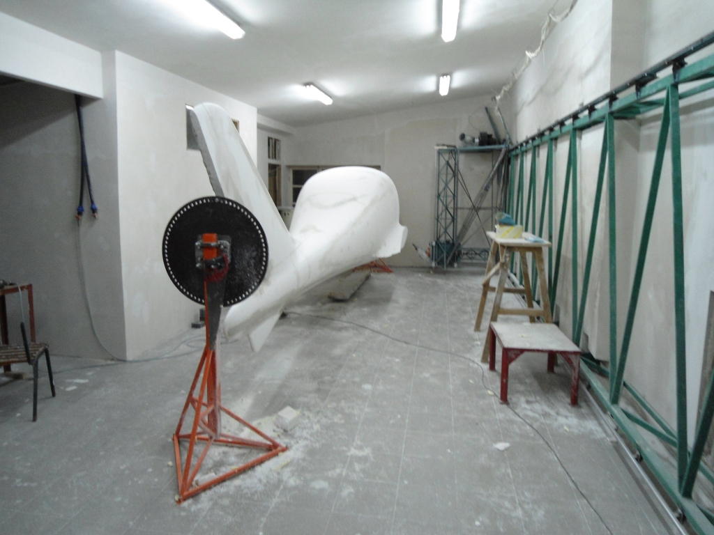

Станок самодельный, фотки выкладываю, контроллер KFlop, производитель dynomotion.com

А вот крыло
Крыло_1.jpg (4716 просмотров) <a class='original' href='./download/file.php?id=5189&mode=view' target=_blank>Загрузить оригинал (22.71 КБ)</a>
Крыло_2.jpg (4716 просмотров) <a class='original' href='./download/file.php?id=5190&mode=view' target=_blank>Загрузить оригинал (27.97 КБ)</a>

Теперь к теме :). Можешь по крупнее сфоткать эти полосы на плоскости крыла? Или фотографию с большим разрешением... Нет ил в конструкции станка люфтов? Если есть люфт, то вдоль оси по которой идет постоянное движение он не будет проявляться - т.к. в этом направлении будет постоянное усилие, а вот в остальных направлениях будет гулять как хочет.

Посмотрел фотки, не совсем понятно, где неточности? Профиль получается не ровный?
Как вариант попробуй сменить направление обработки, чтобы "линии" шли не "горизонтально", а "вертикально".
И почему используется шаровидная фреза? Здесь просто напрашивается цилиндрическая!

Nick писал(а):Посмотрел фотки, не совсем понятно, где неточности? Профиль получается не ровный?
Крыло уже обрабатывалось с энкодерами, только они были не настроены. А обработка производилась довольно страннім образом. Я вычислил опытным путем сколько импульсов энкодера проходит на один проворот зажатого двигателя вручную, затем ввел это кол-во импульсов как максимально возможную ошибку, и при превышении этой ошибки все оси останавливаются, далее смотрел в какую сторону подправить и запускал программу далее)))))))Коряво, но на тот момент в спешке решение оказалось единственным. Крыло уже намного лучше физеляжа получилось. Хочется еще лучше чтоб было, все таки в контроллере зашит режим работы Close Loop Step

toha писал(а):А обработка производилась довольно страннім образом. Я вычислил опытным путем сколько импульсов энкодера проходит на один проворот зажатого двигателя вручную, затем ввел это кол-во импульсов как максимально возможную ошибку, и при превышении этой ошибки все оси останавливаются, далее смотрел в какую сторону подправить и запускал программу далее)))))))Коряво, но на тот момент в спешке решение оказалось единственным.
Точно, коряво :). С PID все должно получиться гораздо лучше, он должен сам подтягивать ошибку до значения мертвой зоны. Тем более, если у тебя целых 200/20*16=160мм на оборот...
