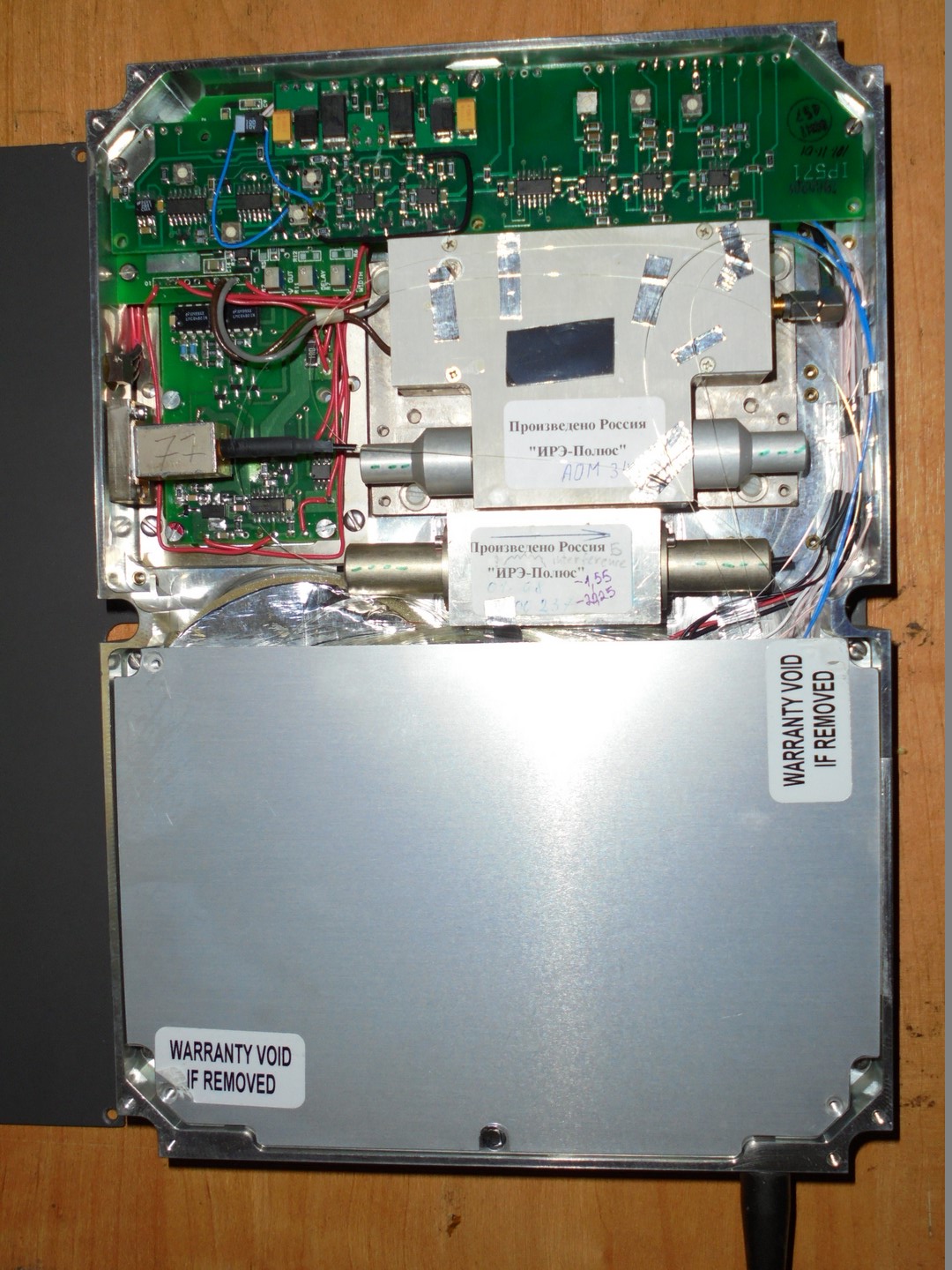

Купил не рабочий лазер IPG PHOTONICS YTTERBIUM FIBER LASER YLP-015-1118 ради разобрать и посмотреть. Какая у него мосЧь даж не знаю :)
01.JPG (8013 просмотров) <a class='original' href='./download/file.php?id=58149&mode=view' target=_blank>Загрузить оригинал (193.66 КБ)</a>
Открыли верхнюю крышку. Там где пломбы сорваны - это уже мы :)
DSC03599 (Копировать).JPG (8013 просмотров) <a class='original' href='./download/file.php?id=58150&mode=view' target=_blank>Загрузить оригинал (380.31 КБ)</a>
Покупали в США, написано снаружи корпуса Made un USA, а внутри так:
DSC03601 (Копировать).JPG (8013 просмотров) <a class='original' href='./download/file.php?id=58151&mode=view' target=_blank>Загрузить оригинал (342.47 КБ)</a>

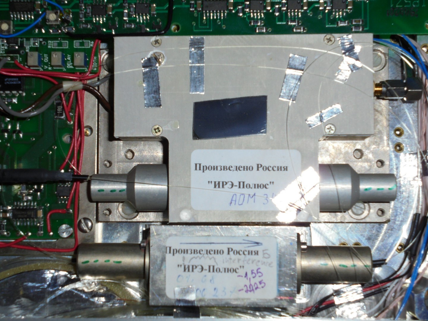

Много непонятных фиговин. Думали будет проще: один лазерный диод, пучок оптоволокна и большой кусок на пару кг чистого Иттербия :hehehe:
DSC03602 (Копировать).JPG (8013 просмотров) <a class='original' href='./download/file.php?id=58152&mode=view' target=_blank>Загрузить оригинал (419.02 КБ)</a>
Под площадкой с оптоволокном которую не снять без повреждений виден лазерный диод(обвел квадратиком), а судя по проводам он там не один. Наверно лазеры накачки.
DSC03603 (Копировать).JPG (8013 просмотров) <a class='original' href='./download/file.php?id=58153&mode=view' target=_blank>Загрузить оригинал (318.35 КБ)</a>
Справа возле стенки наверно задающий лазер.
DSC03604 (Копировать).JPG (8013 просмотров) <a class='original' href='./download/file.php?id=58154&mode=view' target=_blank>Загрузить оригинал (310.77 КБ)</a>

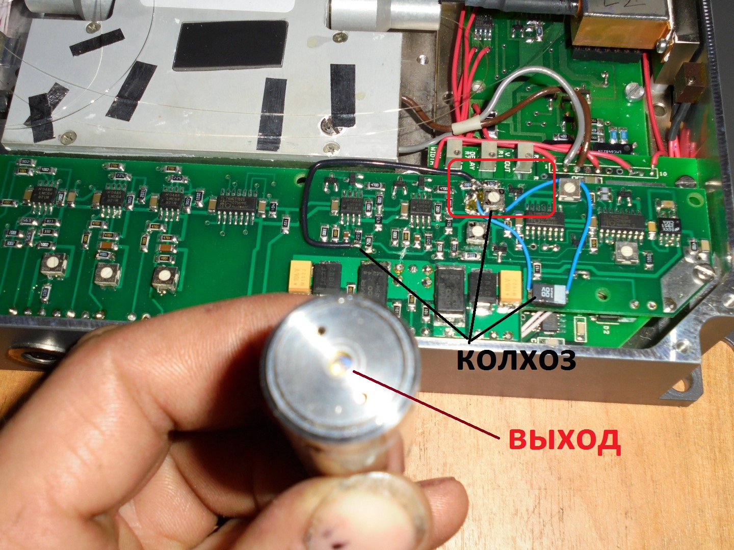

Выход лазера и следы попыток ремонта(колхоз)
DSC03605 (Копировать).JPG (8013 просмотров) <a class='original' href='./download/file.php?id=58155&mode=view' target=_blank>Загрузить оригинал (488.35 КБ)</a>

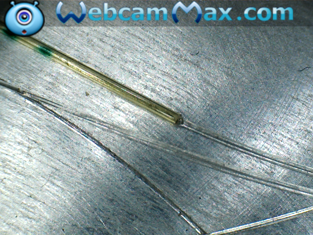

В результате экспериментов ни одно животное не пострадало. Под хвостом у кота иттербий тоже не обнаружен :)
Где спрятали иттербий :pssdoff:
02.jpg (8013 просмотров) <a class='original' href='./download/file.php?id=58156&mode=view' target=_blank>Загрузить оригинал (38.66 КБ)</a>

Давненько я сюда не захаживал. Лазер этот весьма древней разработки. Судя по фоткам - непрерывный с акусто -оптическим модулятором( это тот ящик, который покрупнее с SMA разъемом сбоку). У импульсных обычно снаружи на световоде весит увесистая квадратная болванка - изолятор Фарадея. Напаянные на платы провода это не "колхоз" при попытке ремонта, а модификации и доработки самого производителя. Для опытно - промышленных партий это в норме вещей. Мощность изначальная была 10-15 ватт. Что с ним делать хотите? Диоды накачки наверное уже с просевшей мощностью.
Сообщения: 34042
Re: Разборка лазера IPG PHOTONICS YTTERBIUM FIBER LASER YLP-
dpss, вы хорошо в лазерах разбираетесь. Мож прокоментируете нафига там нужные разные финтиклюшки. Там на оптоволокне нечто вроде бочат из металла, есть где прижато оптоволокно к фотодатчикам, а есть большая коробулька. Хоть для познавательных цели, че для чего нужно :)
dpss писал(а):Напаянные на платы провода это не "колхоз" при попытке ремонта, а модификации и доработки самого производителя.
По колхозному сделали. Обычно для таких вещей делают площадку на плате для доп. элементов.
dpss писал(а):Что с ним делать хотите?
Вначале включить, скорее всего сожгем что нибудь, а потом разобрать :) Брали только ради разобрать :)
