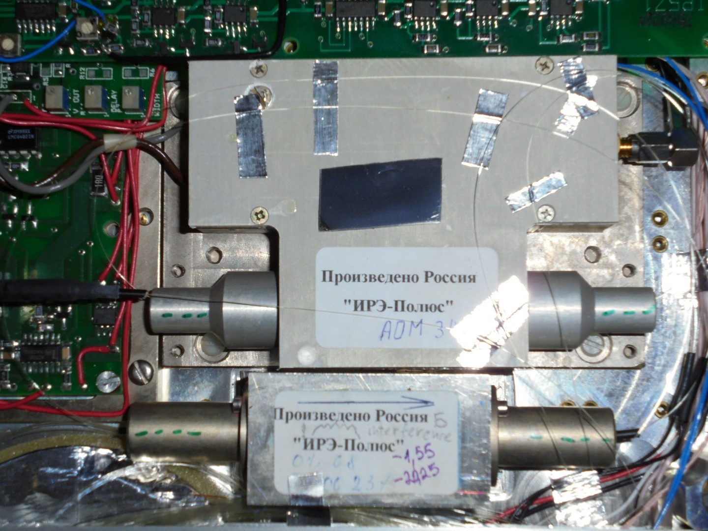

Много непонятных фиговин. Думали будет проще: один лазерный диод, пучок оптоволокна и большой кусок на пару кг чистого Иттербия :hehehe:

Давненько я сюда не захаживал. Лазер этот весьма древней разработки. Судя по фоткам - непрерывный с акусто -оптическим модулятором( это тот ящик, который покрупнее с SMA разъемом сбоку). У импульсных обычно снаружи на световоде весит увесистая квадратная болванка - изолятор Фарадея. Напаянные на платы провода это не "колхоз" при попытке ремонта, а модификации и доработки самого производителя. Для опытно - промышленных партий это в норме вещей. Мощность изначальная была 10-15 ватт. Что с ним делать хотите? Диоды накачки наверное уже с просевшей мощностью.
Re: Разборка лазера IPG PHOTONICS YTTERBIUM FIBER LASER YLP-
dpss, вы хорошо в лазерах разбираетесь. Мож прокоментируете нафига там нужные разные финтиклюшки. Там на оптоволокне нечто вроде бочат из металла, есть где прижато оптоволокно к фотодатчикам, а есть большая коробулька. Хоть для познавательных цели, че для чего нужно :)
dpss писал(а):Напаянные на платы провода это не "колхоз" при попытке ремонта, а модификации и доработки самого производителя.
По колхозному сделали. Обычно для таких вещей делают площадку на плате для доп. элементов.
dpss писал(а):Что с ним делать хотите?
Вначале включить, скорее всего сожгем что нибудь, а потом разобрать :) Брали только ради разобрать :)

aftaev писал(а):Там на оптоволокне нечто вроде бочат из металла
Возможно это https://www.google.ru/search?q=fiber+co ... r+combiner
Фотографии нужны крупнее и не под углом. Плохо видно. Иттербий там в виде примеси в кварце серцевины световода несколько метров длиной в середине тракта. Наверно ждали его как металлический булыжник размером с кулак?
