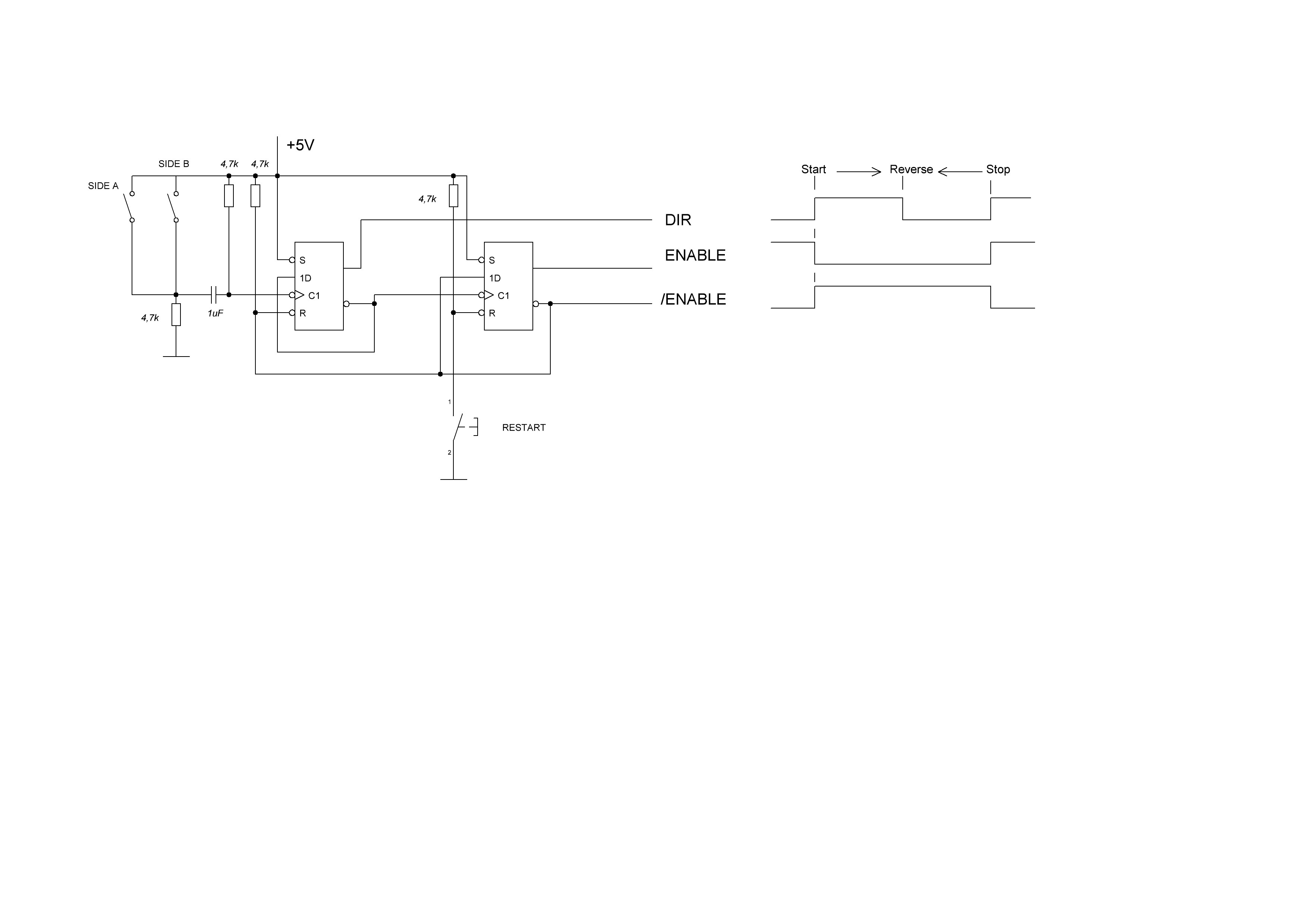

Можно на триггерах сделать, заодно решится проблема дребезга. Но, думаю, по хорошему нужно делать паузу перед реверсом, а еще лучше делать разгон и торможение.
На микроконтроллере решается довольно просто и генератор, и логика реверса с разгоном/торможением

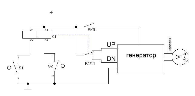

если не предполагается дальнейшей модернизации, я бы сделал на поляризованном реле, только концевики нужны нормально разомкнутые.
реле РПС20, к примеру
реле.JPG (2694 просмотра) <a class='original' href='./download/file.php?id=57384&mode=view' target=_blank>Загрузить оригинал (19.85 КБ)</a>

odekolon писал(а):если не предполагается дальнейшей модернизации, я бы сделал на поляризованном реле, только концевики нужны нормально разомкнутые.
Хм, тема неплохая, буду копать. А если модернизация предполагается, то могут быть какие-то противоречия?

pant-79 писал(а): А по поводу схемы вопросы: там у релюшки по идее один контакт нормально разомкнутый, другой - нормально замкнутый. Не совсем по схеме понятно, что там где...
на самом деле у рпс20 две группы переключаемых контактов - вам вполне хватит
http://www.radioman-portal.ru/sprav/com ... ps20.shtml
схему я некорректно нарисовал - просто неверно понял задание.
в моей схеме каретка будет ездить туда-сюда, пока питание включено
при небольшой доработке - можно и под ваши требования подогнать
если сами не справитесь - помогу.

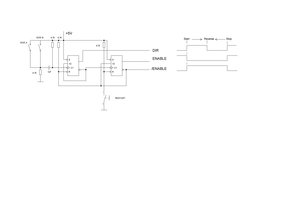

В самом простом варианте (без разгонов/торможений) я вижу это как-то так:
11.JPG (2590 просмотров) <a class='original' href='./download/file.php?id=57445&mode=view' target=_blank>Загрузить оригинал (208.02 КБ)</a>

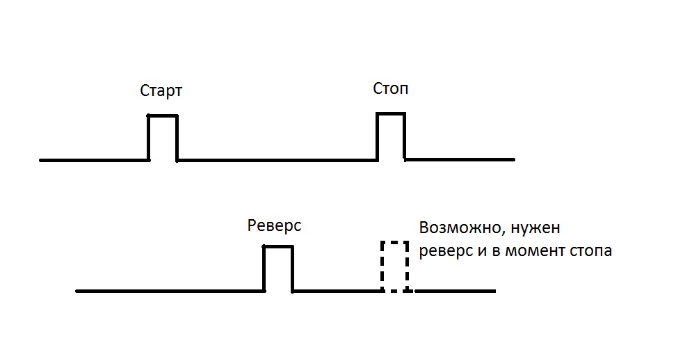

Мне эти импульсы пока видятся так:
Если не ошибаюсь, так можно заставить генератор правильно работать. (2576 просмотров) <a class='original' href='./download/file.php?id=57478&mode=view' target=_blank>Загрузить оригинал (29.67 КБ)</a>
