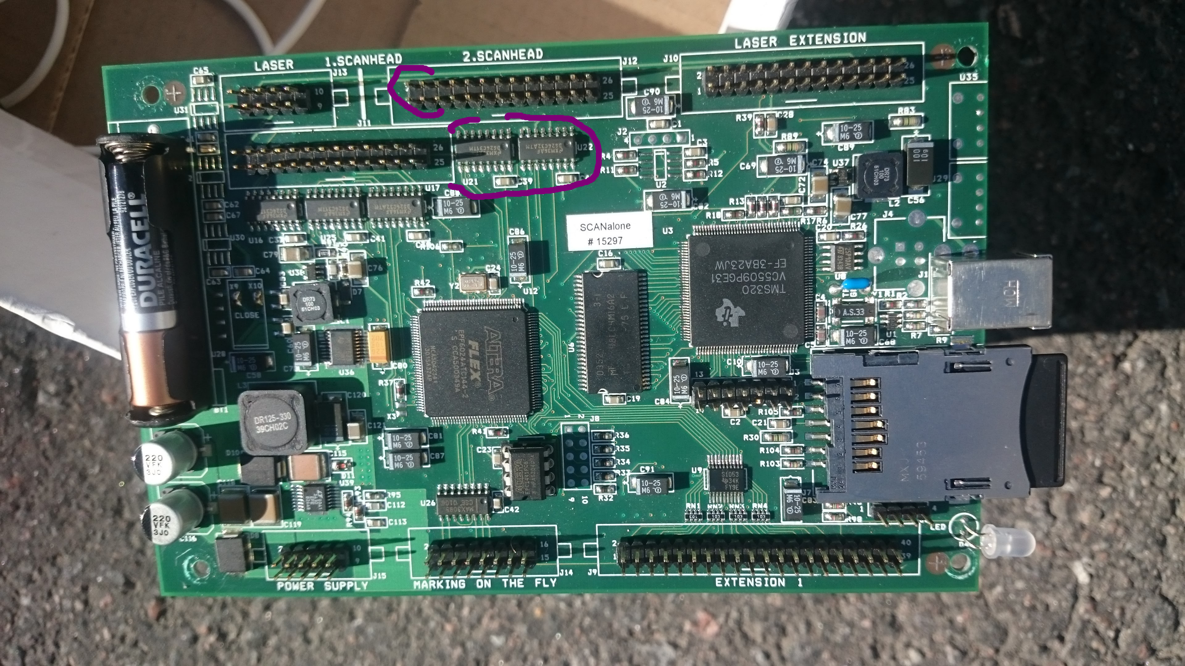

Потыкал осциллографом в разные места и выяснилось, что возможно проблема не в голове (сканаторной), а в плате управления.
Вот такие сигналы на некоторых ножках - выходах на сканаторную голову:
как мне кажется (со стороны простого обывателя) выгорели не основные логические компоненты, а возможно что-то "линейное", т.к. например на ножке clock+ более менее нормальный сигнал, на clock- какие-то пилы.
Плюс на многих сигналах есть сильная затухающая вибрация:
1.jpg (3300 просмотров) <a class='original' href='./download/file.php?id=56107&sid=c465fe3557fd785643d40316c385c124&mode=view' target=_blank>Загрузить оригинал (32.86 КБ)</a>
IMAG008.jpg (3300 просмотров) <a class='original' href='./download/file.php?id=56109&sid=c465fe3557fd785643d40316c385c124&mode=view' target=_blank>Загрузить оригинал (33.71 КБ)</a>
IMAG007.jpg (3300 просмотров) <a class='original' href='./download/file.php?id=56110&sid=c465fe3557fd785643d40316c385c124&mode=view' target=_blank>Загрузить оригинал (33.37 КБ)</a>
IMAG010.jpg (3300 просмотров) <a class='original' href='./download/file.php?id=56108&sid=c465fe3557fd785643d40316c385c124&mode=view' target=_blank>Загрузить оригинал (39.07 КБ)</a>
На какие элементы обратить внимание?
Еще засада в том, что плата похоже 6-ти слойная, просто так контакты не оттрейсить.
Фото платы:
Отметил детальки на которых отслеживается сигнал.
DSC_2153.JPG (3300 просмотров) <a class='original' href='./download/file.php?id=56111&sid=c465fe3557fd785643d40316c385c124&mode=view' target=_blank>Загрузить оригинал (2.57 МБ)</a>
DSC_2160.JPG (3300 просмотров) <a class='original' href='./download/file.php?id=56112&sid=c465fe3557fd785643d40316c385c124&mode=view' target=_blank>Загрузить оригинал (2.61 МБ)</a>

Nick писал(а):Потыкал осциллографом

Nick писал(а):Потыкал осциллографом в разные места и выяснилось, что возможно проблема не в голове (сканаторной), а в плате управления.
Фото платы:

Nick писал(а):сильная затухающая вибрация:
Это скорее проблемы твоего осциллографа. Или выбора точки подключения его к общему проводу платы.
