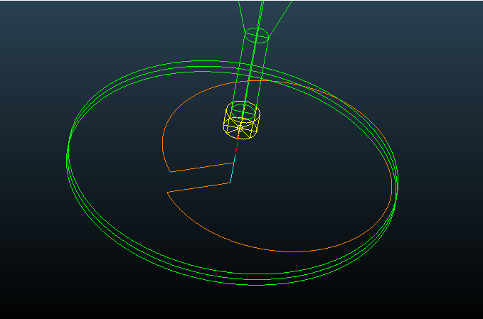

По теме, имею станок с китайским 800Вт шпинделем, крутящимся до 24к оборотов, ежу понятно ни о каких метчиках речи и быть не может.
Есть такой инструмент - резьбофреза, стоит дорого(в китае от 4круб за М3х0,5), в Москве совсем дорого http://m-ser.ru/catalog/emts_frezy_dlya ... ya_sheyka/ У меня есть одна такая фреза под М3, уже научился в PowerMill делать внутренне резьбы, внешние добровольно милл делать отказался. На станке пока пробовал резать только в пластилине(чтоб если и улетит куда-то то фреза целой осталась), завтра буду пробовать в модельном пластике и потом уже по Д16т пойду. Если кому надо - могу простенькую обучалку накидать, но только как сам пойму что резьбы таки получаются...
Во вложении скрин траектории под резьбу М25.8х0.5
Заодно вопросик - может кто подскажет режимы резания для подобного инструмента?
Фрезами подобного диаметра по алюмишке(Д16т) хожу на 18к оборотах с подачей 700мм/мин, осевым съёмом 0,2мм и радиальным до 1,25мм(но обычно 0,75мм) - идут почти бесшумно

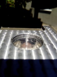

Пробовал резать в дюральке внутренюю резьбу 22х1. Переточеным метчиком по нерже м6х1 оставил 4 витка с одной стороны. Уп далал в солидкаме. Проблема только в том что витки наклонены и затыловку несделаешь. Резьба получилась но рваная. Думаю оставить один зуб и затыловать наклон.. Но пока немогу. Надо лупу большую.

Вот что получилось метчиком без сож.

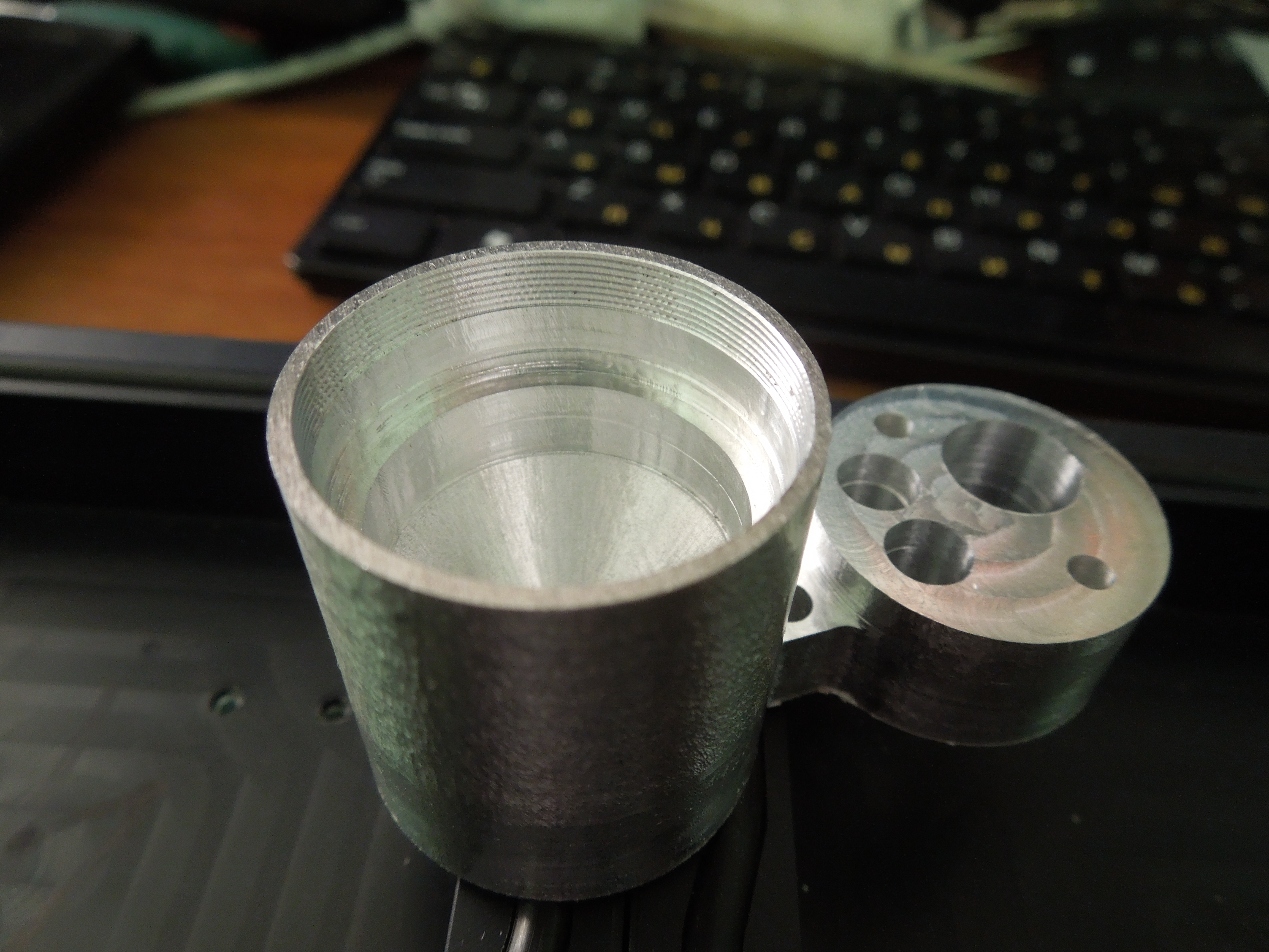

Ну а вот резьба с резьбофрезы, М26.1х0.5. Фоткал на скорую руку и как-то не особо получилось сфоткать.
Детально рассматривать(т.е. сейчас даже не скажу что там получилось - трапеция или резьбофреза полностью прошла по кромке) и размеры буду проверять завтра.
Завтра отпишусь что и как после детального разглядывания всего что там получилось.
Собственно размеры, режимы и т.д.:
Съём радиальный: 1й проход 0,2мм, второй проход 0,1мм, осевой - траектория отправилась с самого верха, т.е. один виток, т.е. 0,5мм посути
Обороты 17к, подача изначально выставил 500мм/мин, при проходе станка понял что оч мало, поднял находу до 1000мм/мин - фреза шла оч тихо. Показалось что можно и на 2000мм/мин резать, да и съём возможно поставить сразу 100%, т.е. сразу нарезка за 1 проход, но этого пока не пробовал.
Да, материал Д16т.
Гайку завтра или послезавтра попробую пилануть.
Не пинайте по поводу чистоты поверхности - это не лицевая сторона поверхности в готовой детали и чистовых тут нет, кое где есть чистовые на внутренних поверхностях, но и те нужны только для относительно точных размеров т.к. туда будут ставиться линзы/светофильтры, лазеры/фотодиоды. И ещё - у станка пока нет системы непрерывного удаления стружки(сдува её) посему такая поверхность... Сдувалку и туманилку СОЖем сейчас собираем потихоньку.
