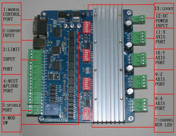

Итак, приехал мой вектроник. http://www.cnc-club.ru/forum/viewtopic. ... 9&p=183885
Из электроники к нему:
плата китайская 4 оси planetcnc, USB6560 4Axis
блок питания 25v 15a
шаговые nema 23 18 кг/см, busheng 23hd76002y-30b
индуктивные датчики lj12a3-2-z/bx

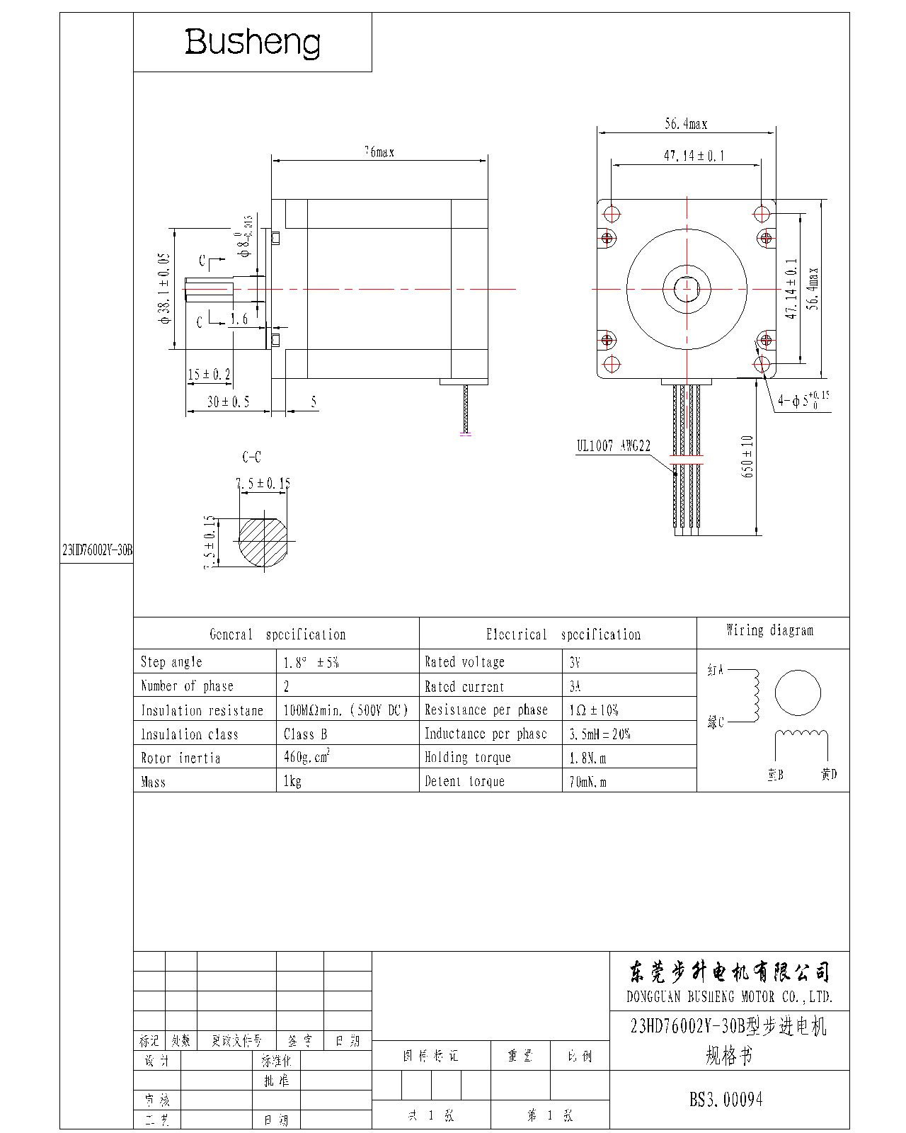

В даташите на двигатели точно провода A+ A- B+ B- не указаны, решение не нагуглил, после прозвона тестером подрубил так:
A+ красный
A- зеленый
B+ жёлтый
B- синий
Вроде угадал, но если кто подскажет, как точно тестером провод определить, буду рад.

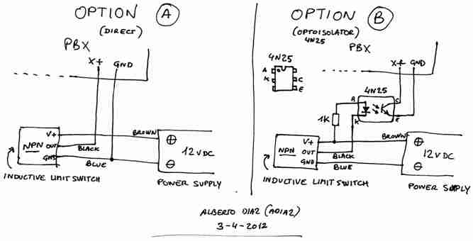

К датчикам цвет лапши указан, поключил к разъёму на плате, датчики разбиты на две группы, разъёмы идут так 12v, X-, 12v, X+, 12v, Y-, 12v, Y+, GND и вторая группа 12v, Z-, 12v, Z+ и еще какие то. Если подключать датчик на 12v, сигнал на оси и общий минус на GND, то при сработке одного датчика, на сработку второго станок уже не реагирует и двигатель не останавливает. Может косяк в настройке софта, но я бы предпочёл датчики напрямую с блока запитать, а на плату только сигнал вывести, благо датчики до 36 вольт.
Так вот в чём вопрос, как правильно сделать для всего этого проводку?
Я читал, что надо делать общий минус, и прочее. Может у кого уже есть готовое решение.

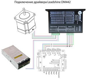

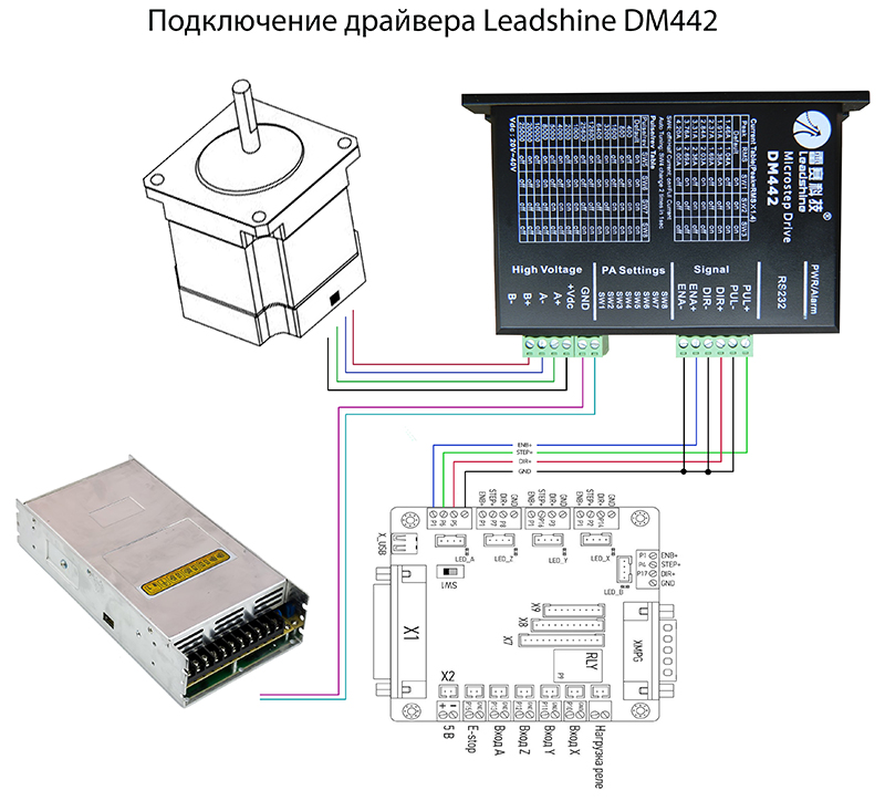

popcorn писал(а):A+ красный
A- зеленый
B+ жёлтый
B- синий
Я вот так ШД подключил (см.фото)
dm442.jpg (5043 просмотра) <a class='original' href='./download/file.php?id=49620&mode=view' target=_blank>Загрузить оригинал (275.54 КБ)</a>

Догадался спросить у Slava Chekhunov http://www.cnc-club.ru/forum/memberlist ... le&u=10223
За что ему огромное спасибо!
红A - красный А
绿C - зеленый C
蓝B - синий B
黄D - Желтый D
вот такой цвет проводов у busheng 23hd76002y-30b, может кому пригодится.

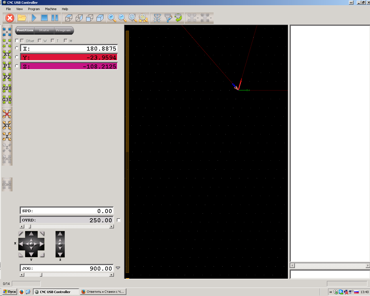

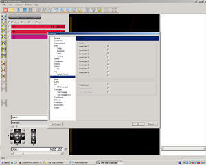

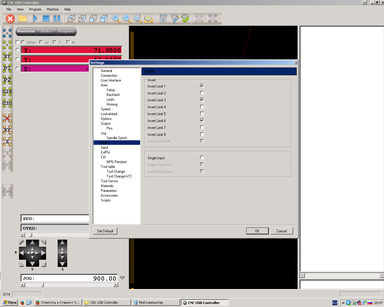

popcorn
Сообщения: 251
Зарегистрирован: 21 янв 2015, 00:20
Репутация: 18
Откуда: Янтарный край
Re: Помогите разобраться с электрикой
Сообщение popcorn »

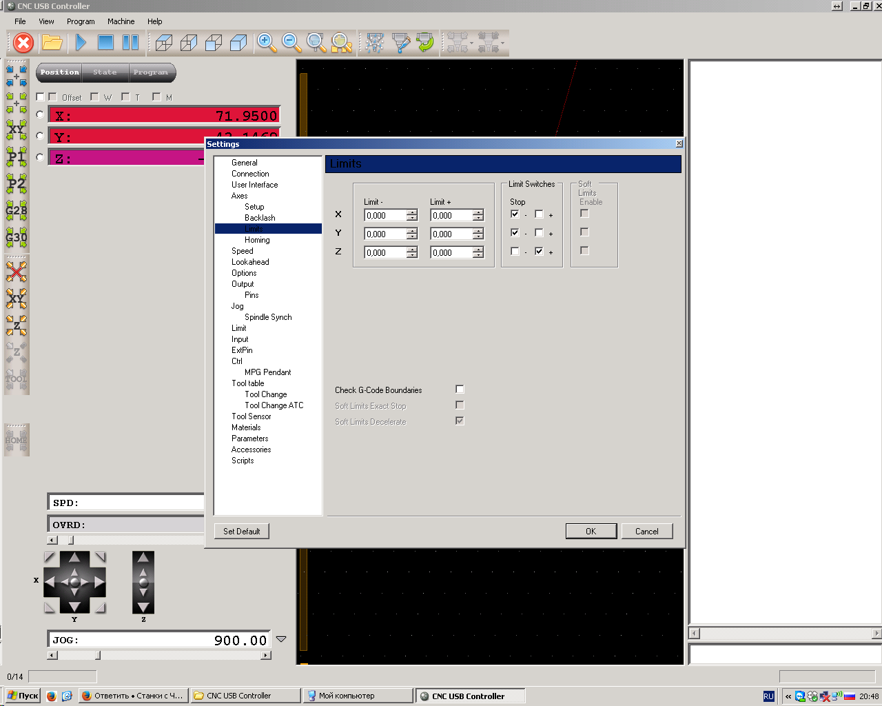

selenur писал(а):Покажи настройки датчиков в программе
Вот скрины, чек-бокс lock other axes убирал через редактирование файла с настройками, почему-то в программе заблокированно.
Не помогло, всё равно при сработке одного датчика - второй игнорируется.
Скриншот 2015-05-08 20.47.52.png (4796 просмотров) <a class='original' href='./download/file.php?id=49933&mode=view' target=_blank>Загрузить оригинал (96.69 КБ)</a>
Скриншот 2015-05-08 20.48.15.png (4796 просмотров) <a class='original' href='./download/file.php?id=49934&mode=view' target=_blank>Загрузить оригинал (96.62 КБ)</a>
Re: Помогите разобраться с электрикой (теперь с датчиками)
В меню программы есть пункт, точно не помню как называется, при нажатии которого появляется окно, с серыми, и красными кружочками, это позволяет сразу видеть какие из датчиков сработали, это позволит проверить правильность их настройки. По умолчанию датчики лимитов должны быть серые, если какие либо из них красные, то инвертируется в настройках данный вывод лимита. Попробуй проверить это, а как доберусь до компьютера, посмотрю остальные настройки.
popcorn
Сообщения: 251
Репутация: 18

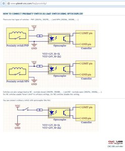

Сообщение popcorn »

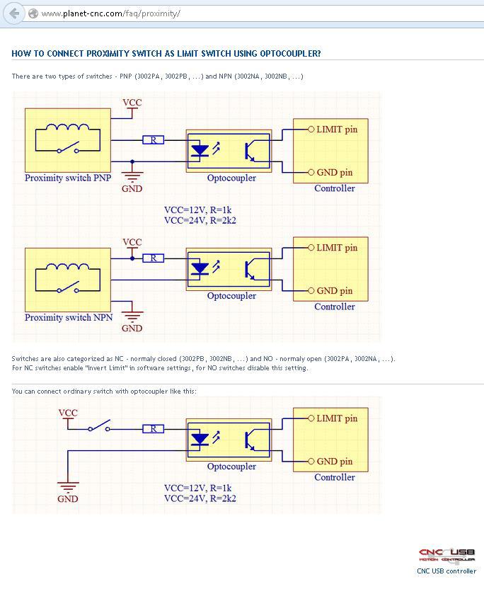

selenur писал(а):В меню программы есть пункт, точно не помню как называется, при нажатии которого появляется окно, с серыми, и красными кружочками, это позволяет сразу видеть какие из датчиков сработали, это позволит проверить правильность их настройки. По умолчанию датчики лимитов должны быть серые, если какие либо из них красные, то инвертируется в настройках данный вывод лимита. Попробуй проверить это, а как доберусь до компьютера, посмотрю остальные настройки.
хм. у меня старая версия planet-cnc, из-за китайского клона. Работу датчиков видно на скриншоте, красный -y, малиновый +z. Проблема с датчиками встречается, буду изучать оригинальный форум и даташит на mk1.
Есть подозрение, что мои датчики NPN и подключать из надо не в лоб, а через блок питания и сопротивление.Осталось выяснить, есть ли на моей плате опторазвязка датчиков.
Скриншот 2015-05-09 13.40.26.png (4750 просмотров) <a class='original' href='./download/file.php?id=49944&mode=view' target=_blank>Загрузить оригинал (94.36 КБ)</a>
вариантыконечников.1422195000067.prev.jpg (4740 просмотров) <a class='original' href='./download/file.php?id=49945&mode=view' target=_blank>Загрузить оригинал (66.96 КБ)</a>

Сообщение popcorn »
Хотя я нашёл рисунок с подключением без опторазвязки, получается то же самое, только 12v я беру с платы.
