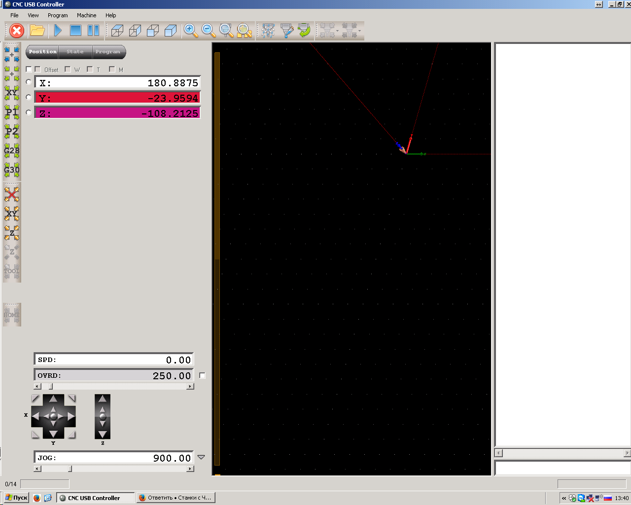

selenur писал(а):Покажи настройки датчиков в программе
Вот скрины, чек-бокс lock other axes убирал через редактирование файла с настройками, почему-то в программе заблокированно.
Не помогло, всё равно при сработке одного датчика - второй игнорируется.

Re: Помогите разобраться с электрикой (теперь с датчиками)
В меню программы есть пункт, точно не помню как называется, при нажатии которого появляется окно, с серыми, и красными кружочками, это позволяет сразу видеть какие из датчиков сработали, это позволит проверить правильность их настройки. По умолчанию датчики лимитов должны быть серые, если какие либо из них красные, то инвертируется в настройках данный вывод лимита. Попробуй проверить это, а как доберусь до компьютера, посмотрю остальные настройки.
popcorn
Сообщения: 251
Зарегистрирован: 21 янв 2015, 00:20
Репутация: 18
Откуда: Янтарный край
Сообщение popcorn »
selenur писал(а):В меню программы есть пункт, точно не помню как называется, при нажатии которого появляется окно, с серыми, и красными кружочками, это позволяет сразу видеть какие из датчиков сработали, это позволит проверить правильность их настройки. По умолчанию датчики лимитов должны быть серые, если какие либо из них красные, то инвертируется в настройках данный вывод лимита. Попробуй проверить это, а как доберусь до компьютера, посмотрю остальные настройки.
хм. у меня старая версия planet-cnc, из-за китайского клона. Работу датчиков видно на скриншоте, красный -y, малиновый +z. Проблема с датчиками встречается, буду изучать оригинальный форум и даташит на mk1.
Есть подозрение, что мои датчики NPN и подключать из надо не в лоб, а через блок питания и сопротивление.Осталось выяснить, есть ли на моей плате опторазвязка датчиков.
Скриншот 2015-05-09 13.40.26.png (4695 просмотров) <a class='original' href='./download/file.php?id=49944&sid=5f4e452e6b102646f88f0e7f722f0113&mode=view' target=_blank>Загрузить оригинал (94.36 КБ)</a>
