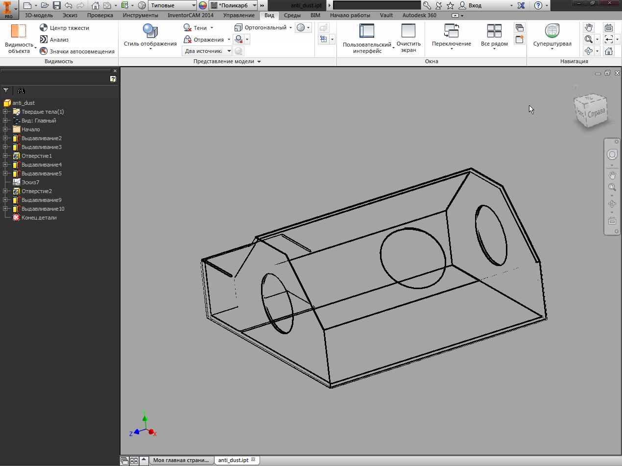

verser писал(а):Сейчас надо разобраться с пылью над прибором в процессе сборки.
Собирать в закрытом боксе с рукавами-перчатками и с избыточным давлением, поддуваемом через фильтр тонкой очистки ;)

AndyBig писал(а): Собирать в закрытом боксе с рукавами-перчатками и с избыточным давлением, поддуваемом через фильтр тонкой очистки ;)
:good: Уже вчера вечером начертил и нашел все комплектующие (насос , фильтр, счетчик пылинок) :)
anti_dust.png (3876 просмотров) <a class='original' href='./download/file.php?id=46686&mode=view' target=_blank>Загрузить оригинал (92.43 КБ)</a>
evgenyjp
Сообщения: 1483
Репутация: 802
Откуда: Japan
Re: Беспроводной центроискатель Lite++ (технические вопросы)
Сообщение evgenyjp »
помоему ето уже перебор, их же не в космос запускать.
если в рабочем цеху где пыль и стружка от станков летает собирать конечно не стоит, но в обычной комнате вполне себе нормально будет.
