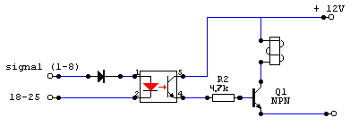

так как этот вопрос относится к электрике, опубликовываю его здесь, помимо своей темы. Пожалуйста, помогите:
Хочу сделать на станке таким образом: при включении общего рубильника на шкафу управления на тормоз (ось Z) подается напряжение, он фиксируется. При нажатии в Матче кнопки RESET подается напряжение на двигатели, и снимается напряжение с тормоза. То есть необходимо применить реле. Но каким образом управлять релюхой!? На контактах Enable я замерял - около 4,7В - это при моргающей кнопке RESET. Для питания реле 4,7В маловато, и сомневаюсь, что ток там достаточный для срабатывания реле. Каким образом можно реализовать эту процедуру!
Спасибо

Romanych писал(а):Для питания реле 4,7В маловато, и сомневаюсь, что ток там достаточный для срабатывания реле.
Есть релюхи на 5 вольт, катушка потребляет (если не ошибаюсь) 15мА. Ставил такую на выход ардуины напрямую. Поставь оптопару если боишься что реле не потянет.

Еще есть вариант с твердотельным реле. Он управляется напряжением от 3 до 32 вольт. Правда если на тормоз должен подаваться постоянный ток, я не знаю, годится ли он для коммутации постоянки...

На тормоз - постоянка. Тока потребляет 220мА. У меня напряжение 24В. А как подключать оптопару!? " вывода - управляющие - а на остальные 2 релюху цеплять!?

примерно так:
только полагаю для 24 вольт надо резюк на базу транзистора поставить около 10 кОм.
На управление вместо диода можно поставить резистор 250 - 300 Ом.

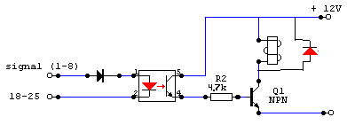

Re: Схема коммутации
Рекомендую добавить диод по вкусу:

N1X писал(а):Рекомендую добавить диод по вкусу:
Спасибо большое. В моей темке показали, что есть готовое решение, типа http://www.ebay.com/itm/12V-1-Channel-R ... 1e9bbe44bd
