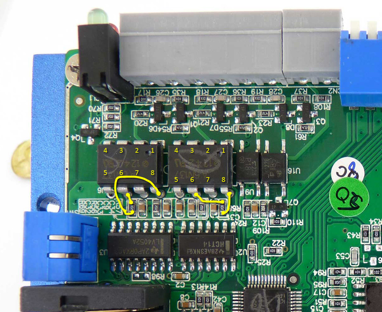

Сообщение vovafed »
на входе стоят диодные мостики может это влияет на амплитуду сигнала или на входной ток оптопары :thinking:

vovafed писал(а):на входе стоят диодные мостики может это влияет на амплитуду сигнала или на входной ток оптопары :thinking:
На какой модели?
Я у себя не видел. Но и плату не откручивал. А зачем же тогда + и - подписаны?

michael-yurov писал(а): На какой модели?
я про эти сверху
http://cnc-club.ru/forum/download/file. ... &mode=view
:oops: это похоже не диодные мосты не понятно что ето и зачем оно там нужно

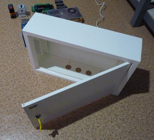

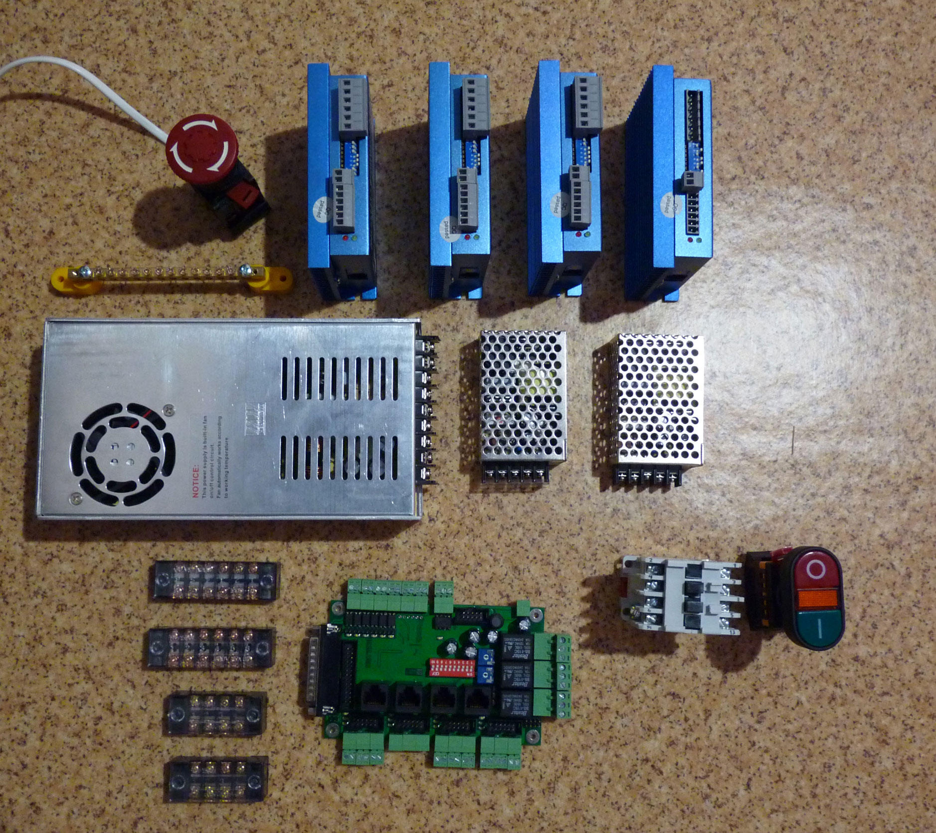

На первом фото не все элементы электроники, не хватает частотника и платы PLCM-E3p.
На вторм фото, покупал электрощитовой короб, но сейчас понял, что он слищком мал.............. :thinking:

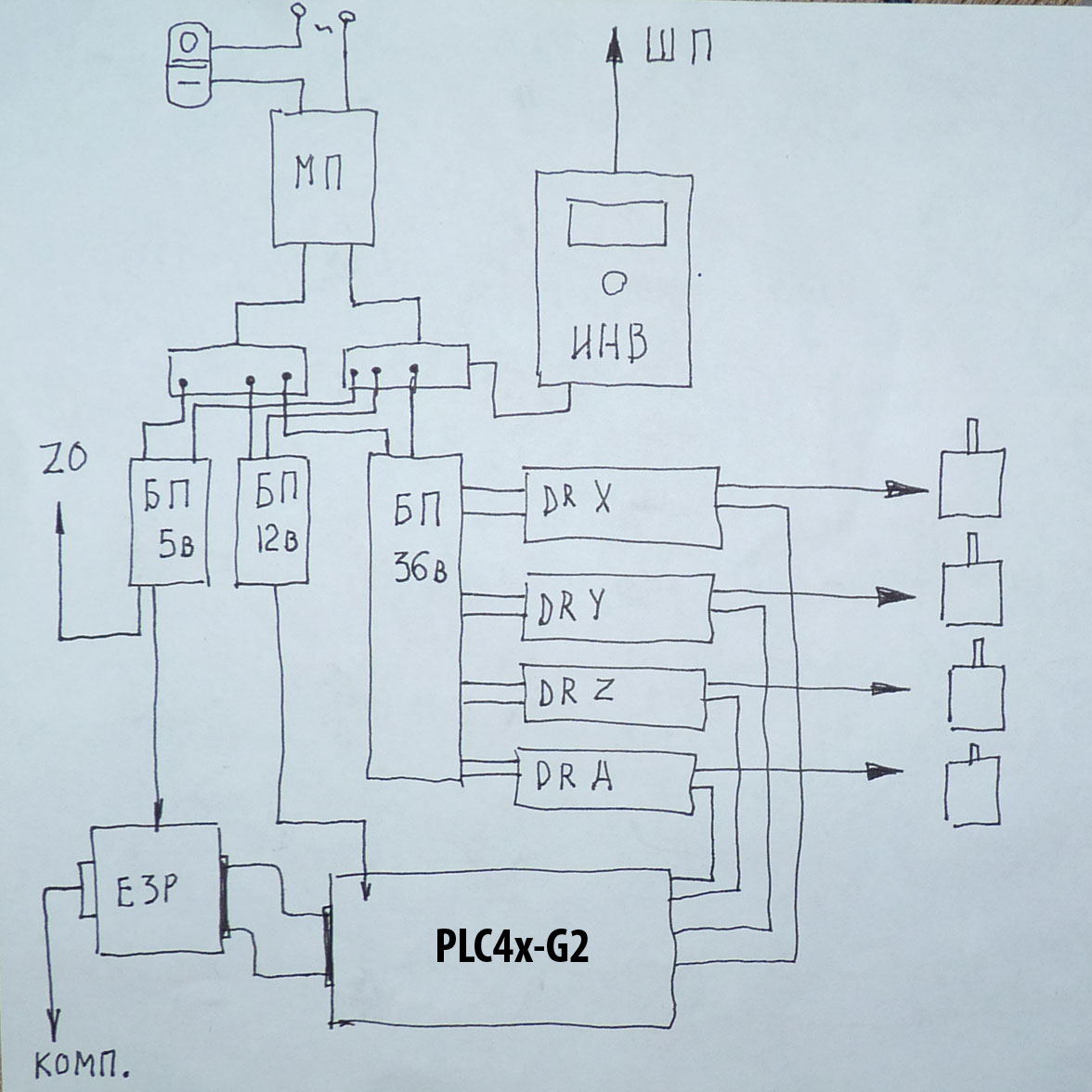

На третьем фото, монтажная схема (набросок).
Вопросов конечно пока много, но буду понемногу двигаться.
Создам новую тему и буду советоваться с Мастерами.

еще управление с plc4 на частотник можно подать
включение с реле и шим 0-10вольт для управления оборотами
igor44
Сообщения: 380
Репутация: 257
Откуда: Костромская обл.
Re: Связка PLCM-E3p+PLC4x-G2+Leadshine EM705
Сообщение igor44 »
vovafed писал(а):еще управление с plc4 на частотник можно подать
Да, спасибо. Это тоже буду осуществлять конечно.
Просто пока схему решил сильно не забивать соеденениями.

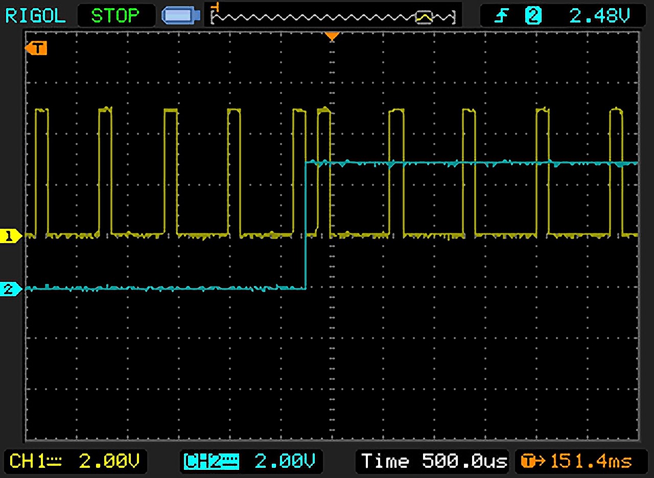

Только что обнаружились новые грязные подробности про SmoothStepper!
Общался с Владиславом (уже не помню, где и как познакомились) на тему уползания координат.
У него SmoothStepper и драйверы AM882.
Владислав долго и упорно искал проблему (я только советами помогал) и обнаружил, что SmoothStepper жутко нехороший товарищ и пакостит при генерации сигнала.
Вот осциллограммы:
NewFile8.jpg (5718 просмотров) <a class='original' href='./download/file.php?id=31276&mode=view' target=_blank>Загрузить оригинал (153.36 КБ)</a>
NewFile10.jpg (5718 просмотров) <a class='original' href='./download/file.php?id=31277&mode=view' target=_blank>Загрузить оригинал (160.77 КБ)</a>
Вот скажите мне - в какую сторону должен шагать драйвер в в момент смены направления, если он отсчитывает импульсы по спадающему фронту сигнала Step?
(ну или интерфейсная плата инвертирует сигнал, или подключено к драйверу с общим плюсом).
Вот из за такого безобразия и происходят уползания координат.

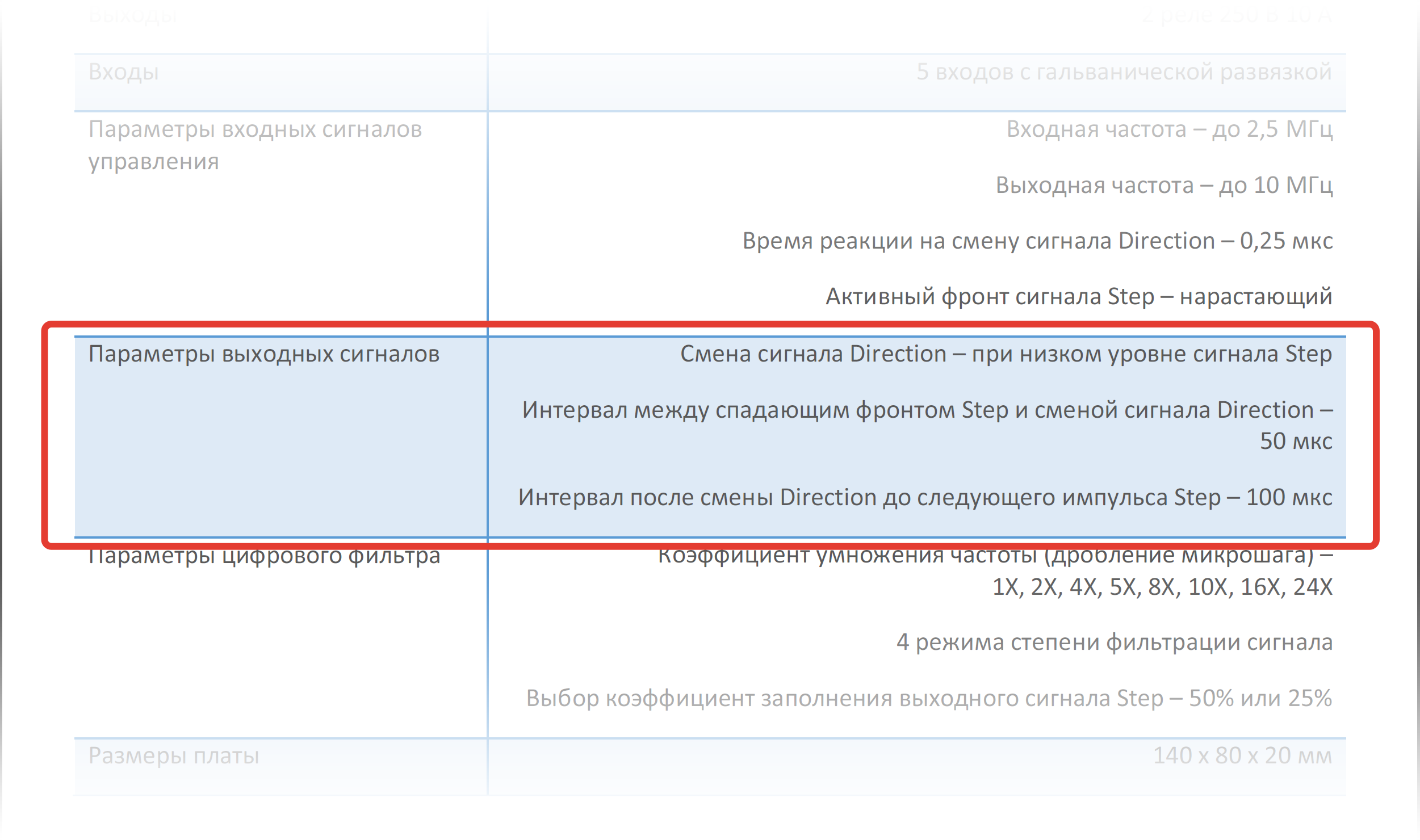

Кстати, в своей плате StepMaster я сделал так:
2014-07-25 18-19-49 Скриншот экрана.png (5717 просмотров) <a class='original' href='./download/file.php?id=31285&mode=view' target=_blank>Загрузить оригинал (205.9 КБ)</a>
И, к слову - Stepmaster бы исправил сигнал после SmoothStepper-а так, что его корректно воспринимал бы любой драйвер.

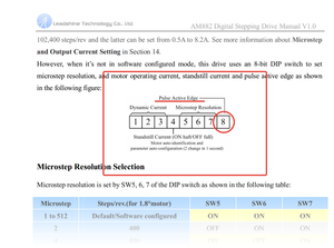

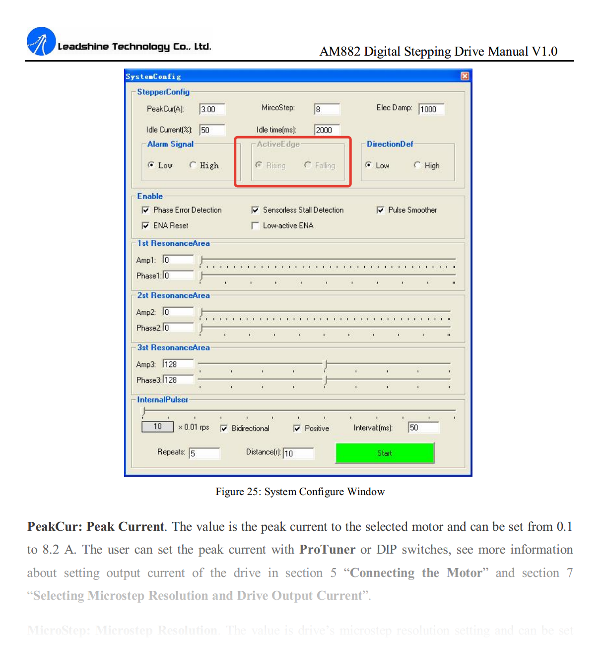

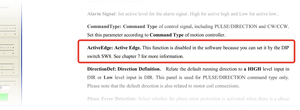

Так вот, про Leadshine AM882,
Оказывается активный фронт сигнала Step у них задается 8 DIP переключателем!
2014-07-25 17-50-21 Скриншот экрана.png (5717 просмотров) <a class='original' href='./download/file.php?id=31282&mode=view' target=_blank>Загрузить оригинал (415.22 КБ)</a>
2014-07-25 18-38-29 Скриншот экрана.png (5715 просмотров) <a class='original' href='./download/file.php?id=31286&mode=view' target=_blank>Загрузить оригинал (223.22 КБ)</a>
2014-07-25 17-56-44 Скриншот экрана.png (5717 просмотров) <a class='original' href='./download/file.php?id=31283&mode=view' target=_blank>Загрузить оригинал (178.97 КБ)</a>
Пока еще Владислав не проверил, была ли решена проблема,
но тем у кого Leadshine AM882 - советую обратить внимание на 8 переключатель,
а тем у кого SmoothStepper - подключить драйверы к плате так, чтобы не было переворачивания сигнала и драйверы отсчитывали нарастающий фронт сигнала Step!
(не уверен, даст ли какой-то эффект изменение настройки активного уровня сигнала в Mach3)
Сообщения: 22776
michael-yurov писал(а):SmoothStepper жутко нехороший товарищ и пакостит при генерации сигнала.
А что у него вообще нет параметров
dir hold и dir setup?
Сообщения: 11731
Нет.
Попросил Владислава проверить, изменение этих параметров.
Vladislav писал(а):эти параметры смузстеппер игнорирует. Но я вписывал все равно туда значения, не помогает. Это только для ЛПТ порта параметры как я понял
