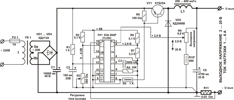

Начну по порядку
питание контроллеров +5В хочу собрать качественно и чтоб надёжно (3 контоллера на L297+IRZF44N), думаю на ШИМе TL494, вот но хотелось бы схемку от профи в этом деле, что посоветуете?
нашёл вот такую схему, как думаете можно будет её приспособить под+5В 3А

А!, так вот, что ты контроллером называешь - так бы и написал - L297, а не "контроллер"!dima190390 писал(а):Начну по порядку
Я, конечно, понимаю, что в документации тысяча девятьсот лохматого года даже L297 контроллером назвали,.. но здесь то форум по ЧПУ станкам, а не по управлению полевыми транзисторами.
Вот контроллер!:
Я то решил, что ты хочешь использовать эту микросхему в качестве регулятора тока в обмотках шаговых моторов и в качестве силовой части использовать IRZF44N.dima190390 писал(а):думаю на ШИМе TL494
Не экономил бы слова - потребовалось бы намного меньше усилий, чтобы понять, о чем ты пишешь.
L7805 посоветую!dima190390 писал(а):вот но хотелось бы схемку от профи в этом деле, что посоветуете?
Начерта тебе 3 А?! ты собрался подключить 60 штук драйверов на L297?dima190390 писал(а):нашёл вот такую схему, как думаете можно будет её приспособить под+5В 3А
Потребление L297 - около 50 мА! Зачем городить импульсный регулятор на рассыпухе?

Чтоб потом выискивать причину "самохода" движков при включённом блоке питанияmichael-yurov писал(а):Зачем городить импульсный регулятор на рассыпухе?
Берёте от такое чудо: uA78H05 - +5в 5А и не мучаете ни себя, ни окружающих. Для больших токов привинчиваете её к большому радиатору.dima190390 писал(а):+5В 3А

Так для L297 всего 50 мА нужно!megagad писал(а):Берёте от такое чудо: uA78H05 - +5в 5А и не мучаете ни себя, ни окружающих. Для больших токов привинчиваете её к большому радиатору.

Если человек хочет три ампера - так дайте ему 3Аmichael-yurov писал(а):Так для L297 всего 50 мА нужно!

А вообще стоит у меня 7805 на 3 L297+L298 на небольшом радиаторе, и скажу она горячая 7805, вот почему я и задую такие вопросы, ток потребления вроде 0,4 A давно мерил точно не скажу

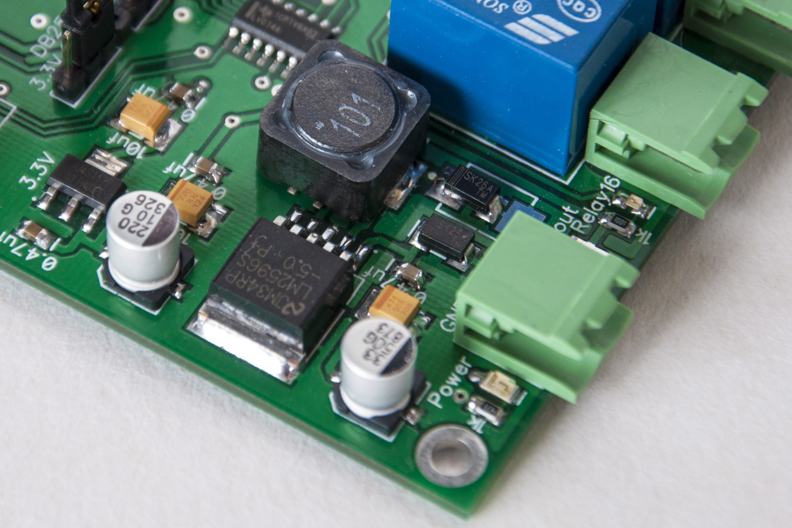

Re: Фрезерный ЧПУ станок по дереву.
Ну так еще каждая L298 еще миллиампер по 30 кушает.dima190390 писал(а):А вообще стоит у меня 7805 на 3 L297+L298 на небольшом радиаторе, и скажу она горячая 7805, вот почему я и задую такие вопросы, ток потребления вроде 0,4 A давно мерил точно не скажу
Вроде бы не должно было 0,4 А получиться. Может быть еще потребители были.
В принципе, для этих микросхем нагрев - нормальное дело.
Можно ведь по стабилизатору на каждый драйвер поставить. Можно последовательно два стабилизатора (сначала на 15 В, например, а потом на 5).
Мне понадобилось сделать стабилизатор для платы потребляющей 5 В, 500 мА.
Я собрал на LM2576 / LM2596. Понадобилась еще индуктивность, диод Шоттки и 4 конденсатора.
Вот фото (правда индуктивность могла бы быть и поменьше размером, на меньший ток, а конденсаторы стоило бы взять побольше).

Греется ведь из-за того что входное напряжение значительно больше на 7805, есть очень простая формула вычисления выделяемого тепла, для этого из входящего напряжения например 12 вольт отнимают 5 вольт которые дает 7805, и умножается на потребляющий ток, например 0.5ампера и получаем 3.5 вата будет уходить в тепло, которое необходимо рассеять радиатором, поэтому часто проще использовать Step-down преобразователь, усложнение схемы небольшое, но не прийдется задумываться об отводе теплаdima190390 писал(а):Нет мне наоборот приятно, что мне советуют действительно правильные советы, я к ними прислушиваюсь
