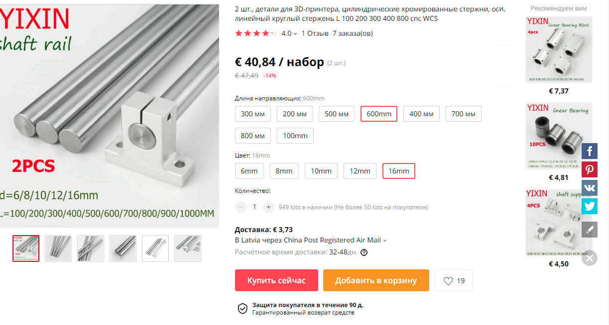

Re: Выбор линейного подшипника на вал 12 мм
Не смешите народ. Цены на рельсы с каретками соразмерны с валами. Вот на Али взял первого попавшегося китайца с 16-ми валами и 15-рельсами длинной 600мм для сравнения. Не реклама китайца, для подтверждения цен.adc-not писал(а): На рельсы денег нет. Не все себе могут позволить станки за пару лямов.
