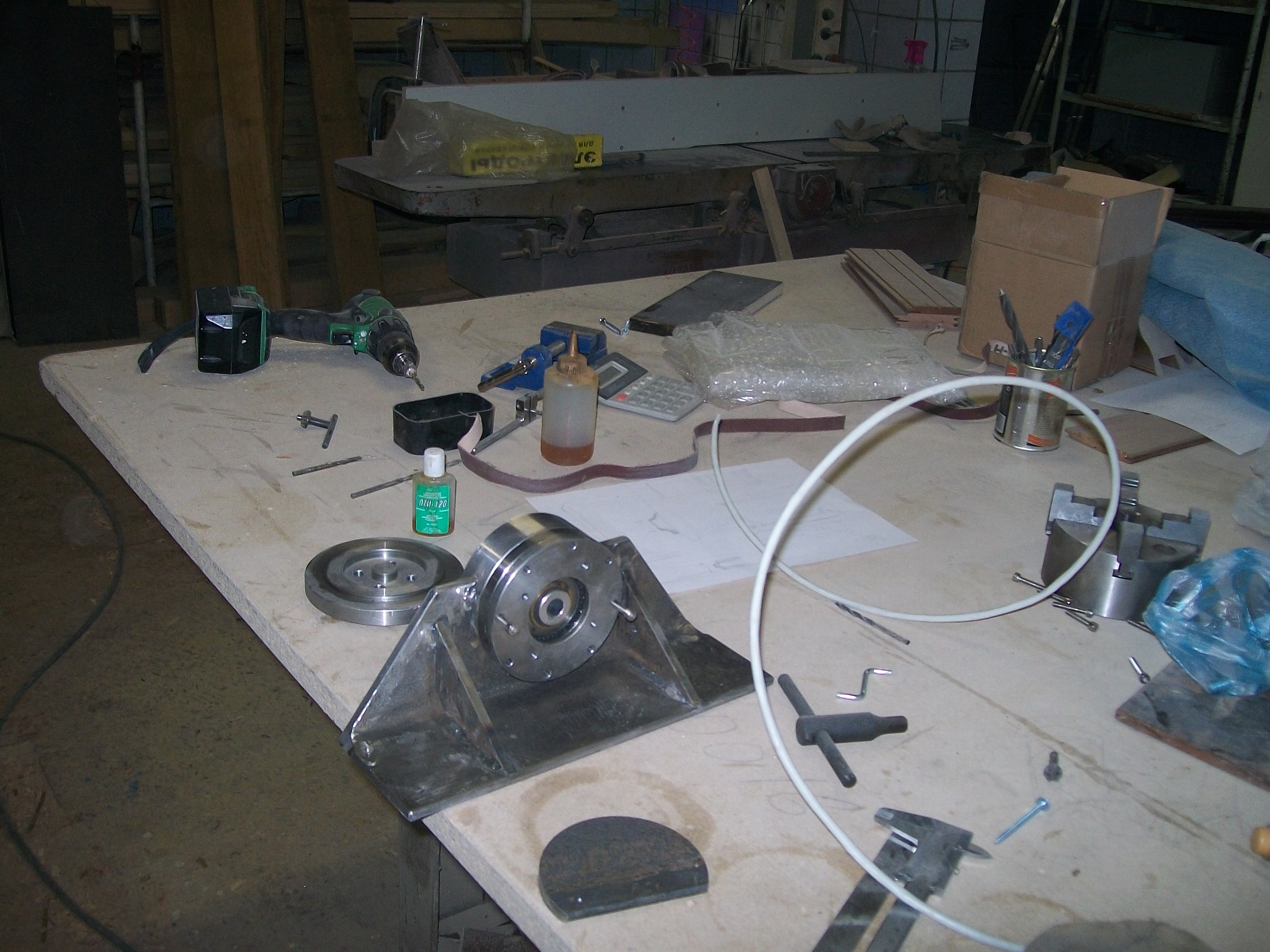

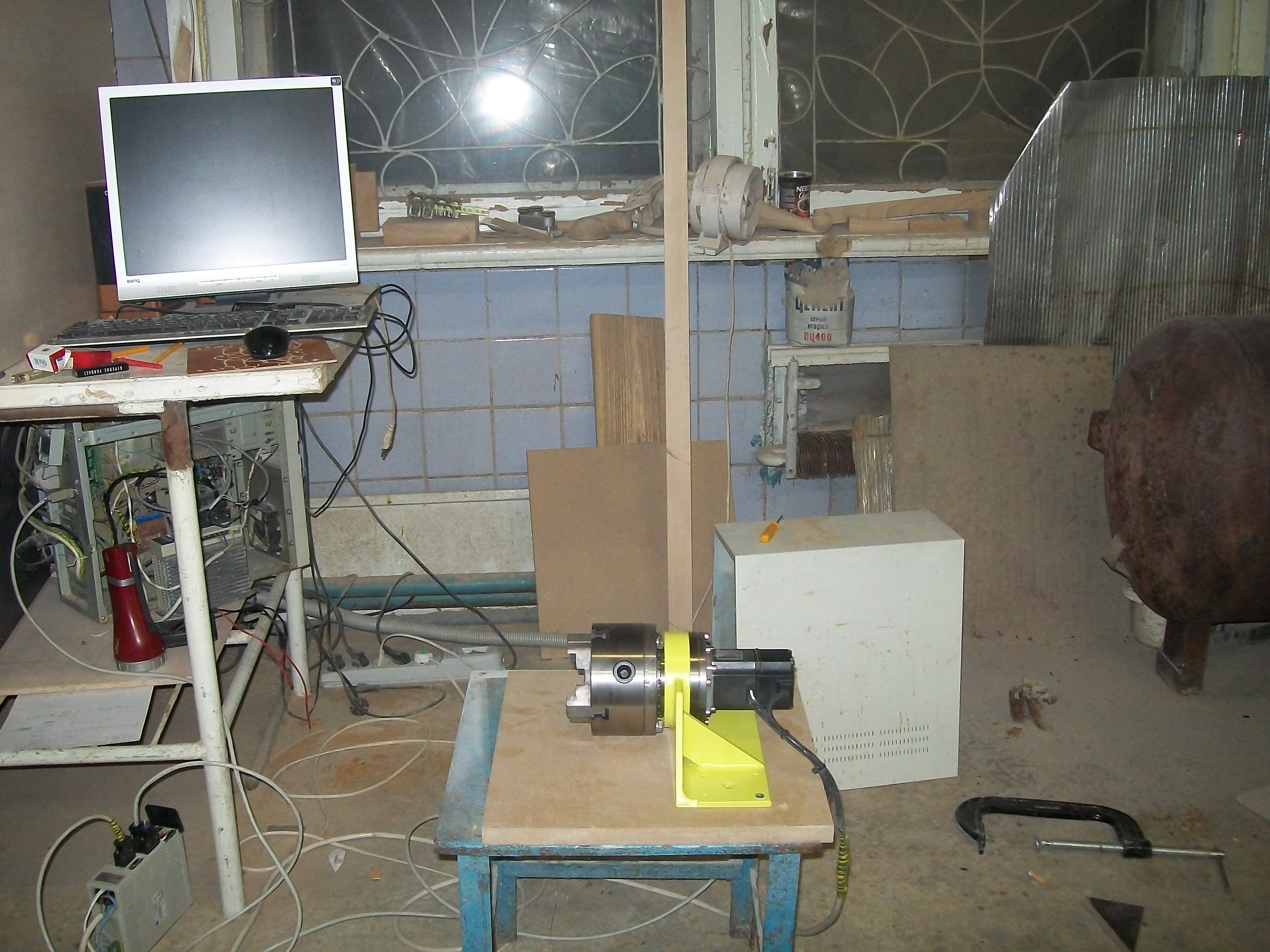

Вот сколько она на eBay стоит ( 7000 руб. ) - на столько и будет работать ( к пурелоджику не относится , там вообще отдельная тема про цену ( пипец )).
Я для деревяшек вот делал - редуктор GARMONIC DRIVE 1/100 ВОЛНОВОЙ , СЕРВА MITSUBISHI , КОРОЧЕ СЕБЕСТОИМОСТЬ ПОД 30000 РУБ.

И НА МЕНЬШЕЕ Я НЕ СОГЛАСЕН , А ПРО ОБРАБОТКУ МЕТАЛЛА ВООБЩЕ ..........

Какой типоразмер волнового?
