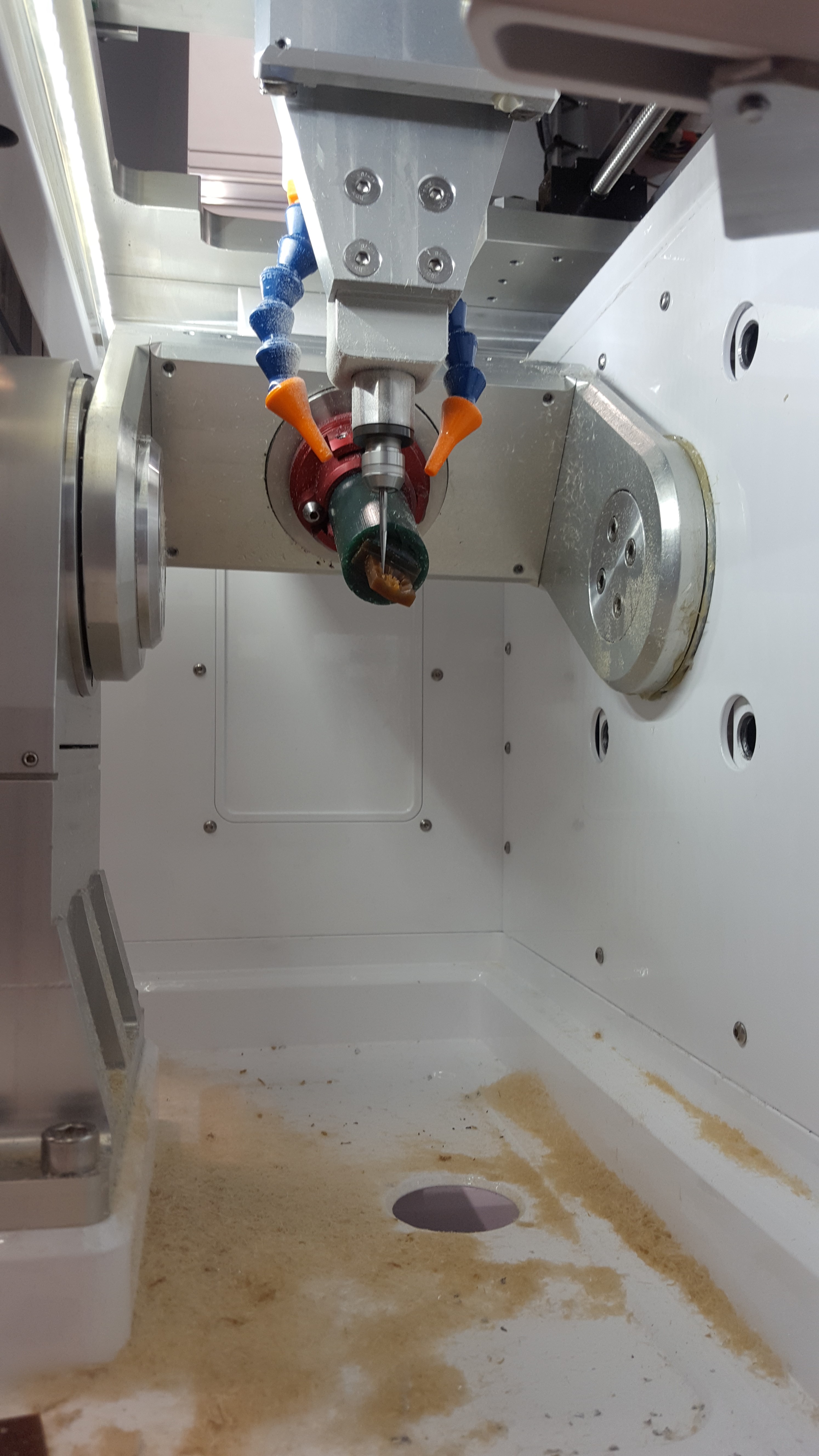

разбавлю мелким станочком. ювелирный станок MIRA X5 5 осей на волновых редукторах 17й типоразмер вроде. сервы 200вт управление MYCNC-ET1 рельсы хивин микро серия швп непонятно какие. низ рамы стальная труба сварная. осталььное листовой дюраль.

frezeryga сам фоткал ? Я в этом году поленился на выставку съездить, у bulunmaz не фоткал станок?
Re: Кишки станков
да сам. второй станок не фоткал ничего интересного там два шпинделя ток один китаец второй эльте воздушник

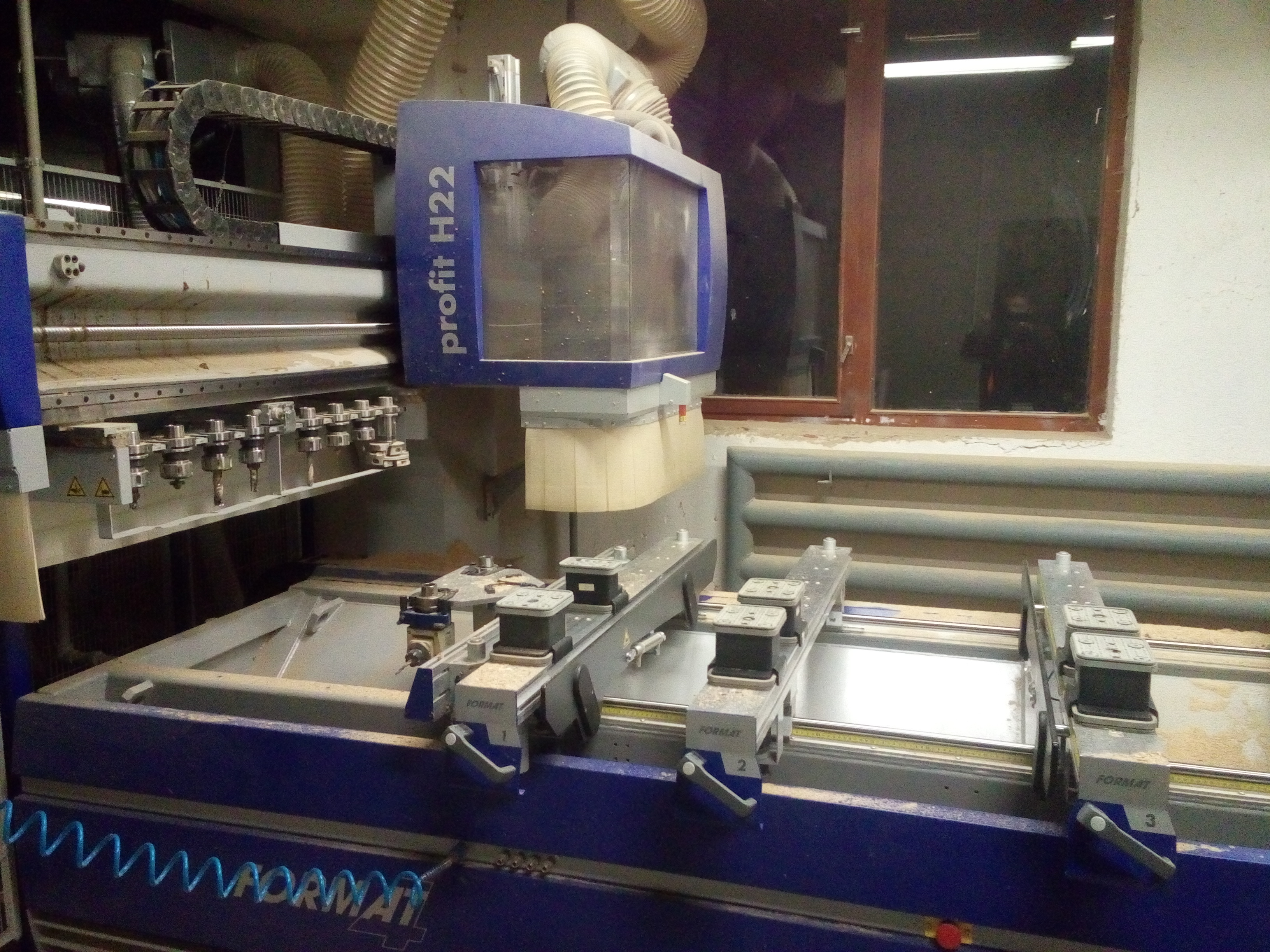

Может кому-то будет интересно.Станок Format 4 от Felder.
20161128_172559.jpg (7600 просмотров) <a class='original' href='./download/file.php?id=96080&mode=view' target=_blank>Загрузить оригинал (2.97 МБ)</a>
Ось У.Под ней часть инструмента.При смене выдвигается пневматикой. (7600 просмотров) <a class='original' href='./download/file.php?id=96081&mode=view' target=_blank>Загрузить оригинал (1.63 МБ)</a>
Вид сзади (7600 просмотров) <a class='original' href='./download/file.php?id=96087&mode=view' target=_blank>Загрузить оригинал (3.2 МБ)</a>
Вид сзади
Ось Х.Здесь уже привод шестерня-рейка (7600 просмотров) <a class='original' href='./download/file.php?id=96088&mode=view' target=_blank>Загрузить оригинал (2.98 МБ)</a>
Двигателть осиХ( поближе) (7600 просмотров) <a class='original' href='./download/file.php?id=96089&mode=view' target=_blank>Загрузить оригинал (1.98 МБ)</a>
Как бы стол.Передвижные балки со съемными вакуумными присосками (7600 просмотров) <a class='original' href='./download/file.php?id=96090&mode=view' target=_blank>Загрузить оригинал (2.85 МБ)</a>
Главный електрошпиндель.Слева сверла (привод от пневматики) (7600 просмотров) <a class='original' href='./download/file.php?id=96091&mode=view' target=_blank>Загрузить оригинал (3.2 МБ)</a>

frezeryga писал(а):разбавлю мелким станочком. ювелирный станок MIRA X5 5 осей на волновых редукторах 17й типоразмер вроде. сервы 200вт управление MYCNC-ET1 рельсы хивин микро серия швп непонятно какие. низ рамы стальная труба сварная. осталььное листовой дюраль.
Рельсы 12 или 15 размера, может помните?
Re: Кишки станков
Рельсы скорей 12е а швп там 10е

Странно почему по одной оси к "гармонику" прикрутили еще и ременной редуктор, а по второй оси - мотор напрямую к "гармонику"...
