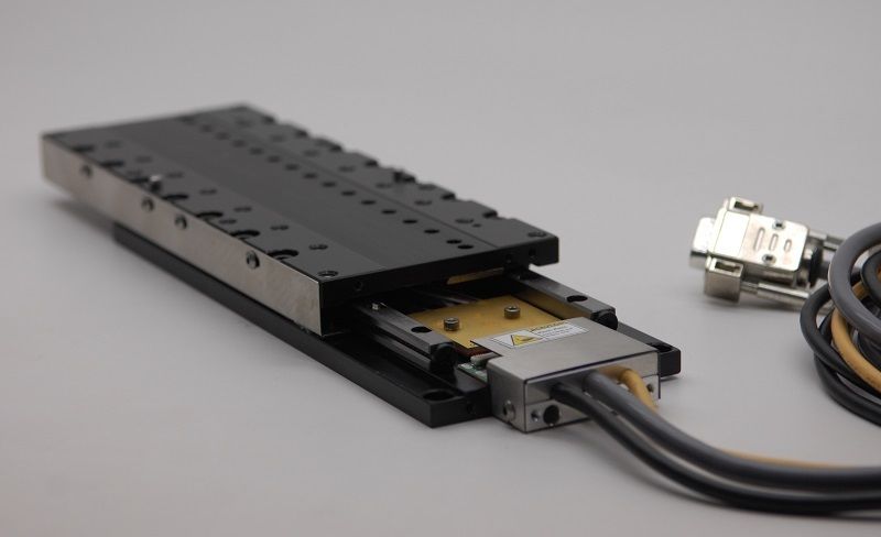

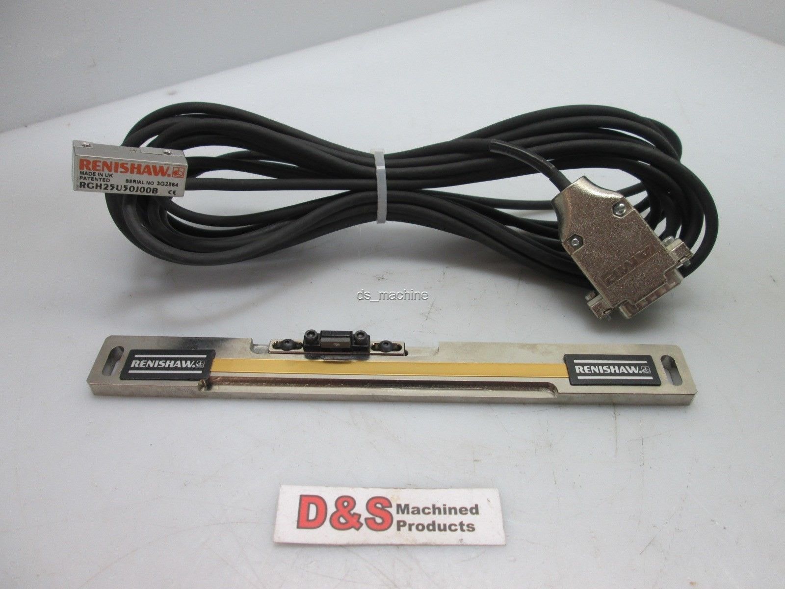

Re: Вопрос по гайкам (РВП)
Chili писал(а):но у меня поле 180 на 70 и по зет 70.... Это на след станок думать надо ...такие линейки вообще бывают ?
Бывают готовые 3х осевые модули на основе линейных моторов.
Вот линейный мотор, ход у него 150мм, толщина всего линейного мотора около 30мм. Там стоят линейки Renishaw 0,00001мм
02.jpg (3055 просмотров) <a class='original' href='./download/file.php?id=78266&mode=view' target=_blank>Загрузить оригинал (26.07 КБ)</a>
Линейка выглядит так:
01.jpg (3056 просмотров) <a class='original' href='./download/file.php?id=78265&mode=view' target=_blank>Загрузить оригинал (183.99 КБ)</a>
На фото слева вверху считывающая голова. На пластинке желтая полоска. Это позолоченная полоска. В новом виде она продается лентой и просто приклеивается.
Линейные моторы не имеют всяких винтов и нет люфтов. Потому их используют например при производстве чипов. Если нужна высокая точность и небольшое поле можно взять готовый столик http://www.ebay.com/itm/C104761-Parker- ... SwNSxVNxBc
