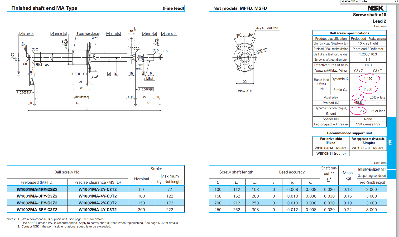

Смотрю в каталог, вижу такое:
NSK.png (4393 просмотра) <a class='original' href='./download/file.php?id=57710&sid=4e6fbd87746a7edbafea3ec42f1bbb54&mode=view' target=_blank>Загрузить оригинал (359.1 КБ)</a>
Предположим у нас W1001MA-1PY-C3Z
Как интерпретировать характеристики ?
Насколько я понимаю преднатяг Z формируется сдвинутыми прям внутри гайки канавкками, т.е. фактически это двойная гайка ?
Он уже никак не регулируется ?
Как axial play может быть равен нулю ? Совсем нет "обратного хода" ? Нисколько ? Мне всегда казалось что микроны будут в любом случае.
Что такое Basic load rating ? dynamic/static ? Как интерпретировать значения 1490/2850 ?
Что такое preload N = 58.8 ? Гайка "растянута" в стороны с силой 5.8кг ?
И главное, что такое Dynamic friction torque ? 0.1-2.4 N cm ?
Это что, сила сопроивления вращению от натяга ?
Да у меня 100W серводрайв дает всего-то порядка 3 N cm ? (и остановить руками я его не могу - зверь)
Не может же быть, что величина натяга такова, что это всё "руками не стронуть" ?
Расшифровка из мануала:
http://www.nskamericas.com/cps/rde/xbcr ... _Guide.pdf
W1001MA-1PY-C3Z2
W:Product Code
10: Screw Shaft Diameter(mm)
01: Approximate Threaded Length (100 mm)
MA: A Series
1: Design Sequence Number (Assigned by NSK)
P: Single Nut, Oversize Ball Preload
Y: Deflector Type
C3: Accuracy Grade
Z: Preloaded
2: Lead(mm)

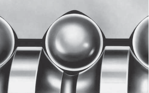

Нет. там "Oversize Ball Preload" (четырехточечная схема):
preload type1.png (4256 просмотров) <a class='original' href='./download/file.php?id=57783&sid=4e6fbd87746a7edbafea3ec42f1bbb54&mode=view' target=_blank>Загрузить оригинал (93.38 КБ)</a>
Все шарики слегка большего диаметра чем "посадочные места".
Дальше написал как я это все понимаю (возможно где-то ошибаюсь)
Что такое static load rating ?
Максимальная допустимая сила, действующая на гайку в осевом направлении, которая не приводит к необратимым деформациям. В качестве измеряемой величины используют диаметр шариков - если он изменился более чем на 0.01% между точками контакта.
Эту силу можно пересчитать в приблизительный(!) допустимый момент на валу:
* Static С = 2850Н (из таблицы)
* Диаметр вала - 10мм, шаг - 2мм, "коэффициент усиления" в этом случе будет равен ДлинаОкружности/Шаг (по аналогии с рычагом), т.е. за один оборот верхняя кромка вала проходит 2*Пи*R миллиметров, а гайка сдвигается на 2мм. Соответственно сила действующая на гайку будет увеличена в в 2*ПИ*R / 2 = 15.7 раз (без учета всех остальных факторов).
Радиус вала равен 5мм, "допустимая сила" на этом расстоянии будет равна: 2850Н / 15.7 => ~182H. Т.е. момент 182H на 5милииметрах, после нормализации получаем 182Н /(1000мм/5мм) = 0.91 Н*м. Превышение этого момента на валу приведет к превышению лимита в 2850Н на гайке.
Но это справедливо если гайка уперта в неподвижную опору. Для случая, например, с ударом о неподвижную опору на скорости нужно еще инерцию учитывать и прочие.
Dynamic Load rating
Сила, действующая на гайку в осевом направлении, при которой ШВП выдержит 1000000 оборотов (относится к времени жизни).
Axial play может быть равен 0, но "микроны будут" под нагрузкой из-за эластичных деформаций. http://www.kssballscrew.com/us/pdf/qa/Q-BS-16.pdf
+ сам винт тоже может сжиматься.

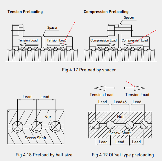

Да, хотя направление этой силы мне не совсем понятно. На вских картинках в мануалах разные производители обычно рисуют картинки, где preload force направлена "вдоль" оси:
preloading types.png (4256 просмотров) <a class='original' href='./download/file.php?id=57773&sid=4e6fbd87746a7edbafea3ec42f1bbb54&mode=view' target=_blank>Загрузить оригинал (56.27 КБ)</a>
а также даны одинаковые рекомендании по выбору значения преднатяга от нагрузки. Хотя интуитивно кажется, что сила действующая на шарики в точках соприкосновения зависит от положения этих точек - углов и констукции, и сила растяжки гайки не является первичной.

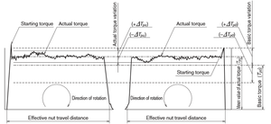

Скопирую из мануала:
When a ball screw is moving, two types of torque generate: the dynamic friction torque due to preload and the friction torque associated with ball recirculation. JIS B1192 sets the standard of dynamic friction torque due to preload, which is the total of these two torque types.
Фактически это "момент сопротивления" движению гайки, вызванный преднатягом как таковым и системой возврата шариков. В идеале этот момент сопротивления должен быть постоянным, но фактически таковым не является, в частности, страгивание с места требует приложения большего усилия, чем движение с некоторой постоянной скоростью, также зависит от равномерности и типа смазки, температуры, точности винта (прослеживается корелляция между классами точности, lead variation и пр.) и других факторов.
preloaded drag torque.png (4256 просмотров) <a class='original' href='./download/file.php?id=57774&sid=4e6fbd87746a7edbafea3ec42f1bbb54&mode=view' target=_blank>Загрузить оригинал (41.88 КБ)</a>
Так же он косвенно зависит от скорости вращения (здесь подробнее - http://stc.fs.cvut.cz/pdf11/1100018-1.pdf).
Стандарт JIS B1192 (которому заявляют соответствие все нормальные производители) накладывает ограничения на допустимые отклонения момента сопротивления относительно некоторой расчетной базовой величины, а также определяет методы измерения.

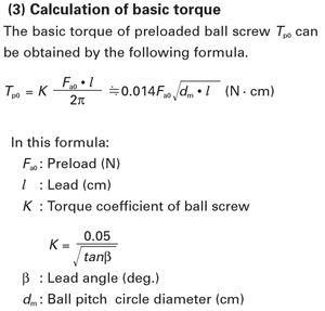

Для расчета этой базовой величины NSK предлагает следующую формулу:
torque calculation.png (4256 просмотров) <a class='original' href='./download/file.php?id=57775&sid=4e6fbd87746a7edbafea3ec42f1bbb54&mode=view' target=_blank>Загрузить оригинал (31.24 КБ)</a>
Если почтитать по ней данные вышеупомянутой ШВП, то результат будет приблизительно равен 0.37 Н * см. Но это значение выходит за пределы, оговариваемые в стандарте (для допустимых отклонений), и в этом случае производитель вправе сам устанавливать диапазон, в частности в мануале присутствует такой комментарий:
"NSK independently sets torque standards which are under 20 N*cm"
Но все равно диапазон 0.1-2.4 N * cm выглядит подозрительно, т.к. даже в самом худшем случае (для величин определенных в стандарте) отклонение не должно выходить за рамки +-65% относительно базовой величины (+ одним из недостатков преднатяга с помощью "Oversize Ball Preload" является как раз высокие девиации момента сопротивления)

Смысл немножко в другом.
Часто есть ситуация, когда движки уже есть, а ШВП еще нету. Либо как в моем случае купленное(не нск) оказалось немного
не того качества, как хотелось бы.
И возникает вопрос: к чему стремиться-то, к какому "по величине" натягу ?
Ок, пусть не в % мощности, это действительно не вполне адекватно, пусть по отношению к массе каретки ? К чему-то еще ?
Речь не о точности в 10% на величину, речь о том, как +-500% оценить что железка подойдет-не подойдет.
Чтобы гайку руками на 1мм двигать по винту не получалось туда-сюда за счет люфта :)
Правда, подозреваю, подойдет любая от именитых производителей помеченная как "есть натяг".
Преднатяг ни от чего не зависит (имею в виду от параметров типа мощность двигателя и пр), но _от_него_ зависит жесткость. Вот ее и надо считать. Посчитать силы, действующие на гайку при максимальном ускорении/нагрузке и жесткость. Посчитать общую жесткость и мертвый ход. Если он в пределах допустимого (тут нужны требования по точности), то ок. иначе нужно итеративно менять некоторые параметры и добиваться необходимых результатов. Но, раз уж мы озаботились величиной преднатяга, то считать надо все, что можно. К точности изготовления также нужно повышать требования, иначе какая-нибудь несоотность угробит все. Но это уже лирика.
Другой вариант - забить ;) и таки, да - взять любую ШВП от нормального производителя. По умолчанию там должен быть оптимальный преднатяг. Влияние момента сопротивления движению гайки в большинстве случаев будет достаточно мало относительно остальных рабочих моментов и в данном случае примерно одного порядка с моментом страгивания фиксированных опор тех же NSK (у WBK10-11 заявленный момент страгивания с места равен 1.9 Н*см)
At the nanometer level, the world is made of rubber (с)
Сообщения: 5886
Re: Характеристики ШВП (на примере NSK)
netraider писал(а):Преднатяг ни от чего не зависит (имею в виду от параметров типа мощность двигателя и пр), но _от_него_ зависит жесткость.
Да это понятно.
Но в практически изготавливаемых системах как правило есть довольно узкое поле для распределения величин.
Скажем на 100% тяги движка:
ХХ% запас,
ХХ% на преодоление инерции,
ХХ% на преодоление трения в паре винт-гайка.
ХХ% куда-то еще.
Потому как если сделать по-другому, то в этом нет смысла, либо "слишком нежесткая каретка малой массы",
либо "гайка как гно в прорубе на винте мотыляется", либо "всё разгоняется до 1м/мин только через 10 метров хода".
Т.е. отношения тех "работ", которые производит двигатель лежит в каком-то пусть и довольно большом, но диапазоне,
и выход за его пределы намекает на то, что или у тебя "частный случай", или у тебя "что-то непродумано".
Именно это и было интересно, винт с каким преднатягом подбирать, чтобы оказаться в числе "обычных случаев".
Но мысль ясна: не париться и попробовать с "обычным".
