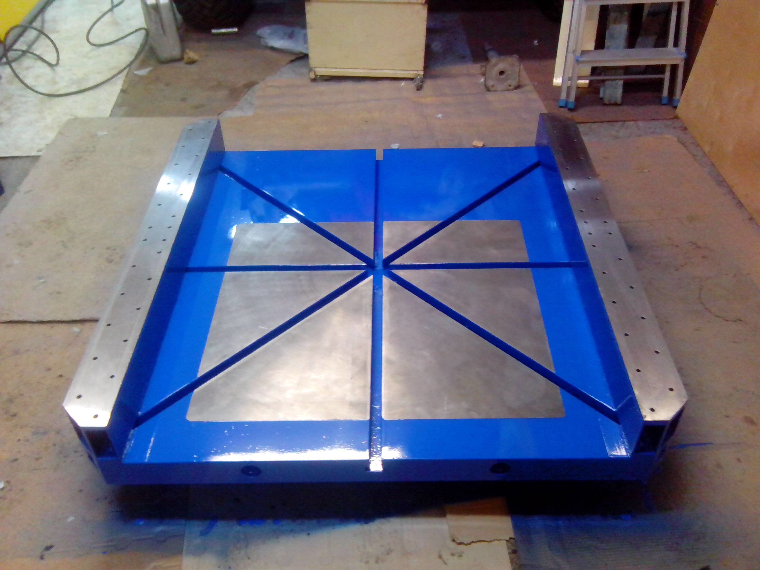

мне кажется самое оптимальное применение гранита в качестве станины у datron.
я стараюсь сделать нечто подобное но из стали

Re: СТАНИНА ИЗ КЕРАМИКИ
AGP, Фото покрупней нет, ничего не разобрать?

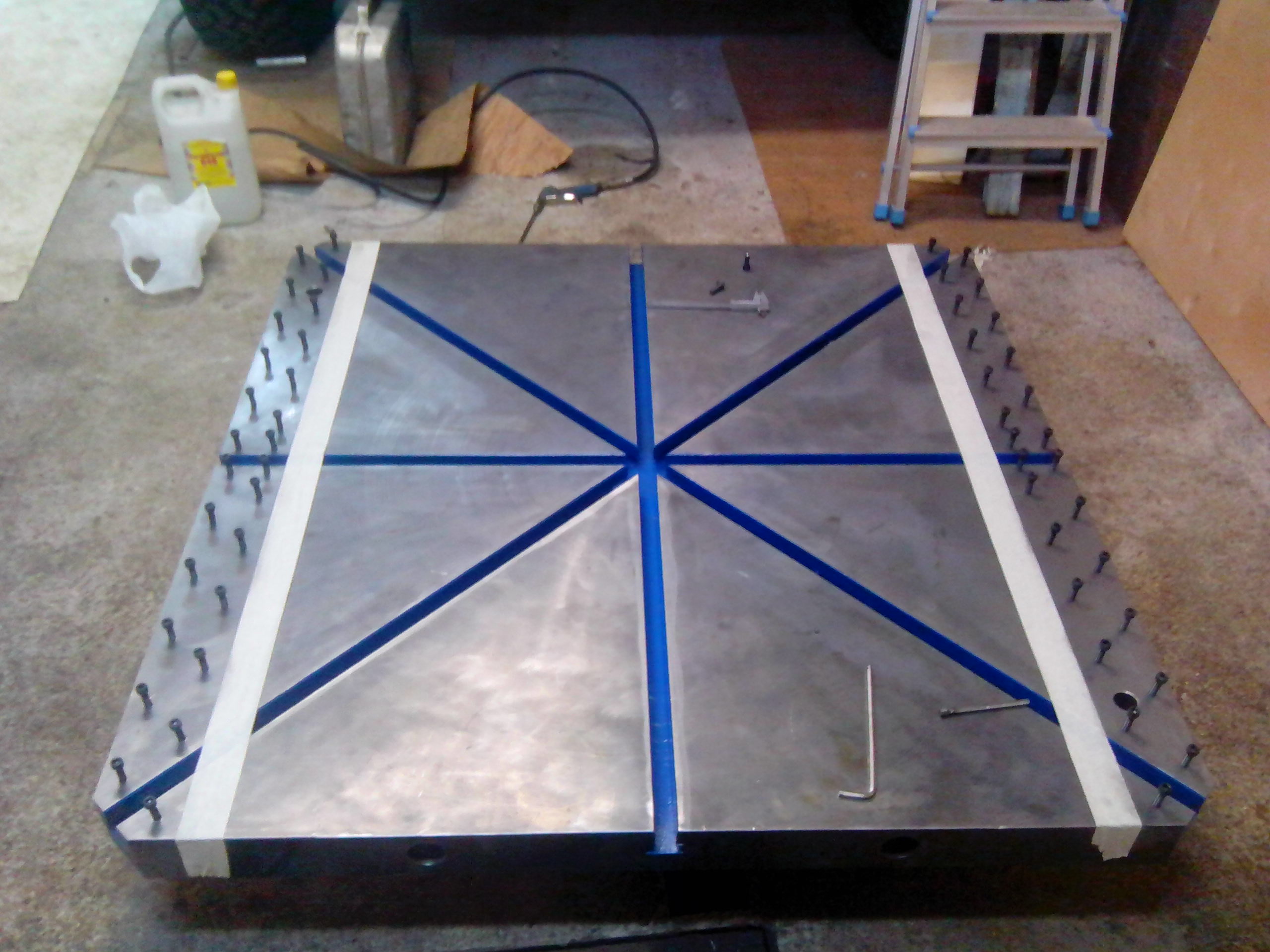

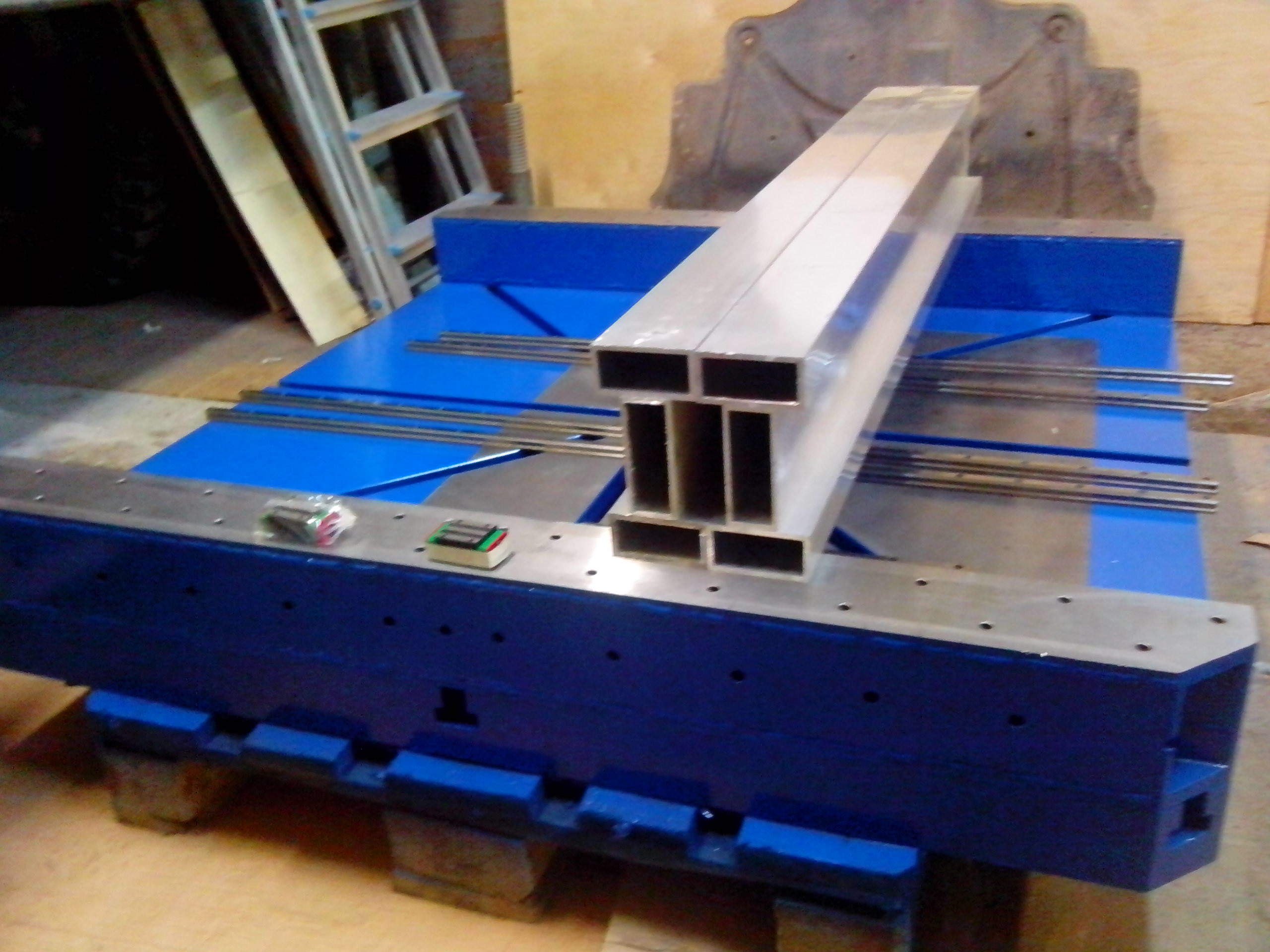

Сообщение AGP »
да,конечно!
Совсем другое дело :)
Мощная плита.
Сообщение AGP »
Predator писал(а):Совсем другое дело :)
Мощная плита.
знакомый с завода сказал что это "мягкая"станина :shock: ,надо после по уровню выставлять.
80мм стали деформируются как пластелин без 5 опор с регулировками.
aegis
Сообщения: 3115
Репутация: 1810
Настоящее имя: Михайло
Сообщение aegis »
AGP писал(а): знакомый с завода сказал что это "мягкая"станина :shock: ,надо после по уровню выставлять.
угу она на кручение слабо работает.
нікому нічого не нав'язую.
AGP писал(а):80мм стали деформируются как пластелин
Так она стальная чтоли? Я думал чугун.
john1987887
Сообщения: 3063
Репутация: 1802
Сообщение john1987887 »
Это же стол с горизонтального расточного. У него снизу хорошее оребрение. И он должен быть из чугуна все же.
