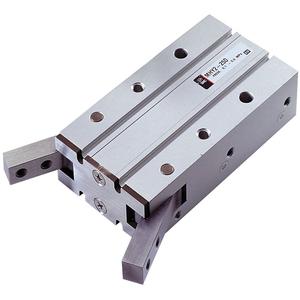

2. Пневмозахват - зажим профиля для перемещения.

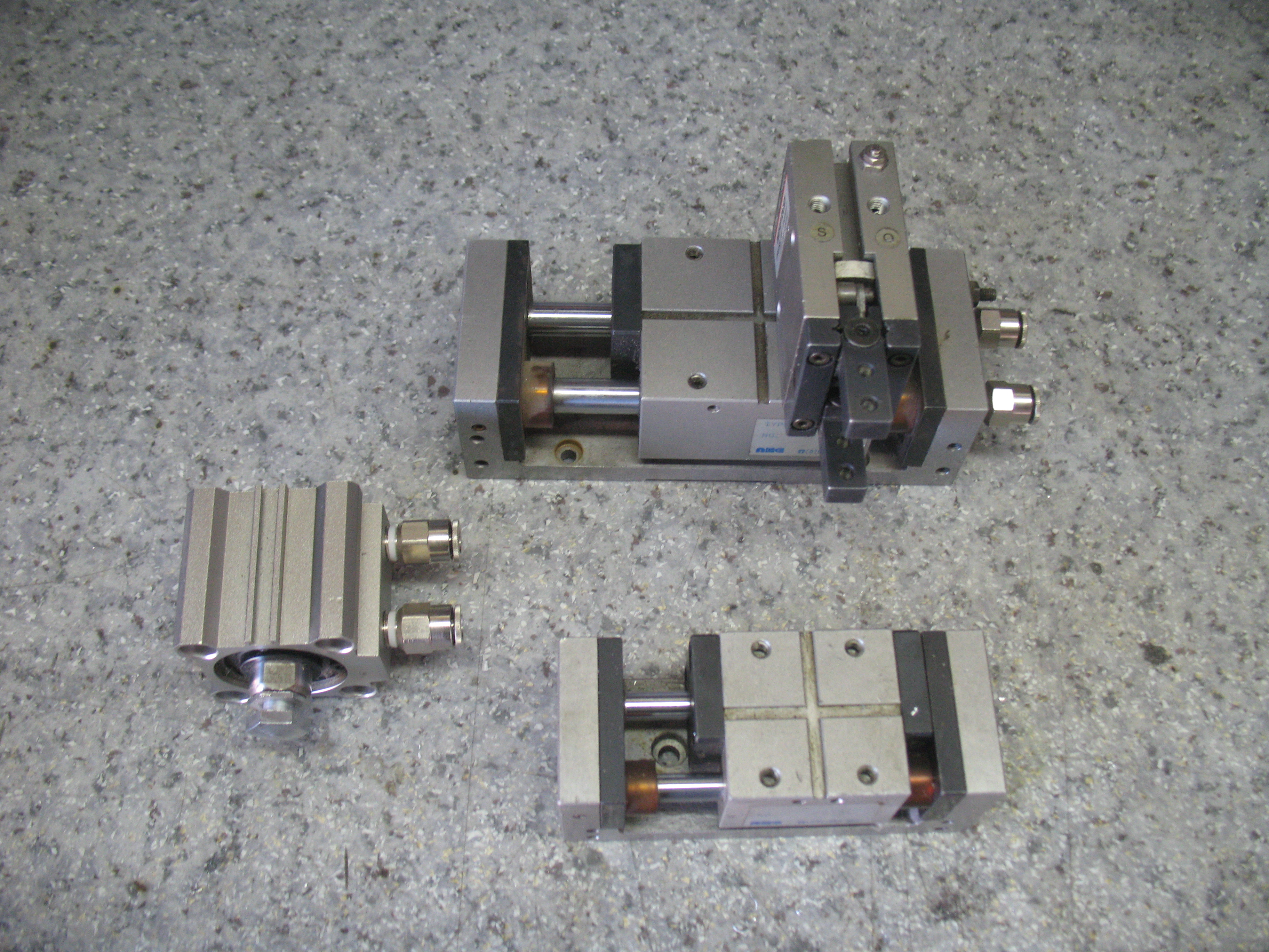

Пневматика.jpg (6285 просмотров) <a class='original' href='./download/file.php?id=49828&mode=view' target=_blank>Загрузить оригинал (4.73 МБ)</a>
На фотке захват, варианты цилиндров перемещения захвата и цилиндр фиксации заготовки.

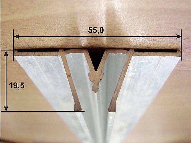

Сообщение пум-пурум »
ultrus писал(а):только когда будет грамотное техническое задание

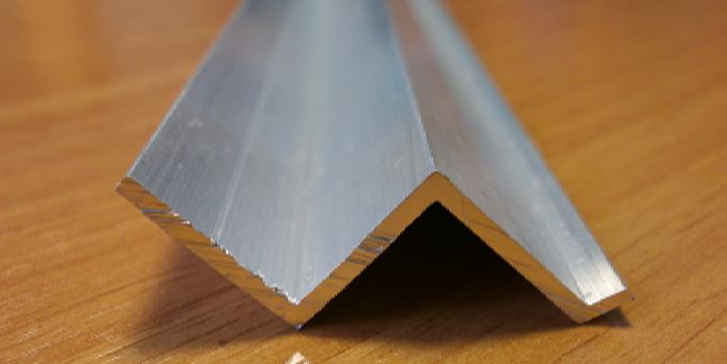

два вида профиля? длина 2.5 метра, вес №1 975 гр-хлыст, №2 350 гр-хлыст.
№1
baget(3).jpg (6229 просмотров) <a class='original' href='./download/file.php?id=49892&mode=view' target=_blank>Загрузить оригинал (40.36 КБ)</a>
№2
otboinik.jpg (6229 просмотров) <a class='original' href='./download/file.php?id=49893&mode=view' target=_blank>Загрузить оригинал (29.46 КБ)</a>
рез надо делать каждые 20мм.

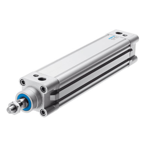

1)Пневмоцилиндр стандартный
2)Пневмозахват

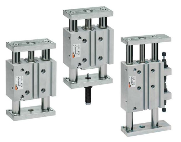

3)Линейный короткоходный цилиндр
0.jpg (6229 просмотров) <a class='original' href='./download/file.php?id=49896&mode=view' target=_blank>Загрузить оригинал (38 КБ)</a>

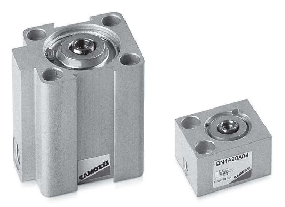

4)Стандартный короткоходный цилиндр
korotkohodovye-cilindry-QN.png (6229 просмотров) <a class='original' href='./download/file.php?id=49897&mode=view' target=_blank>Загрузить оригинал (152.57 КБ)</a>

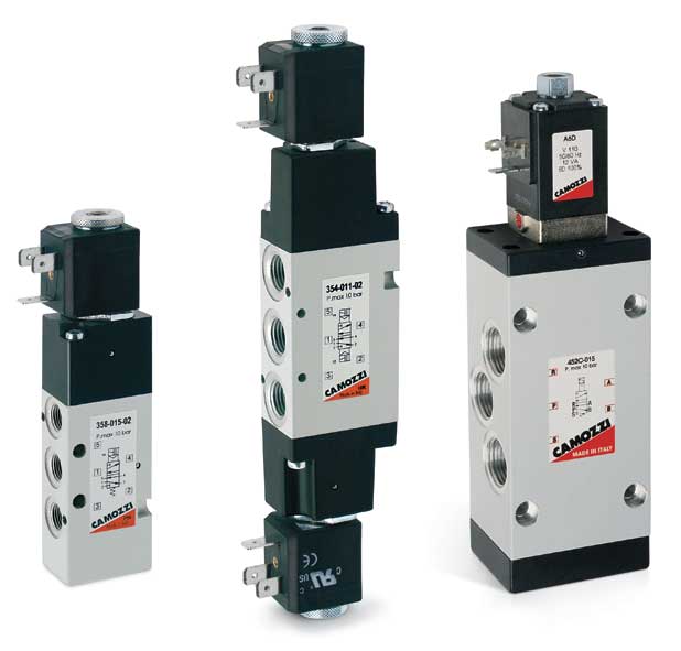

6) и 7) внешне похожи! Пневмораспределитель с электрическим управлением
a77078f05960ccbb969504af843594f9.jpg (6229 просмотров) <a class='original' href='./download/file.php?id=49899&mode=view' target=_blank>Загрузить оригинал (24.45 КБ)</a>

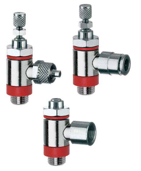

8)Пневмодроссель на панель
big_e7270e1672ef889e01eb537363e5478a1.jpg (6229 просмотров) <a class='original' href='./download/file.php?id=49900&mode=view' target=_blank>Загрузить оригинал (60.27 КБ)</a>

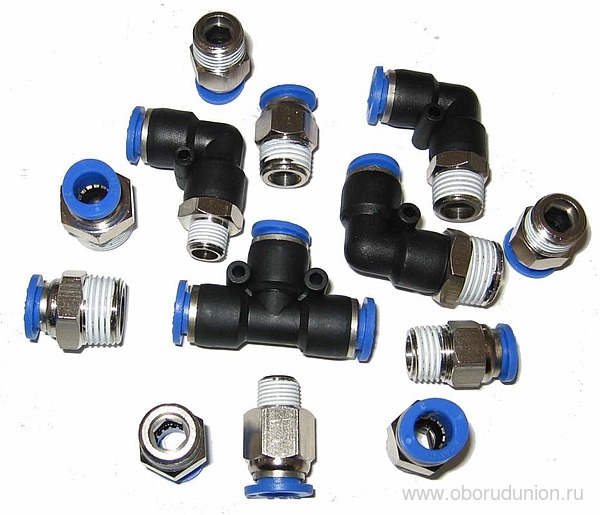

10)пневмофитинги
1000046776.jpg (6229 просмотров) <a class='original' href='./download/file.php?id=49902&mode=view' target=_blank>Загрузить оригинал (73.2 КБ)</a>

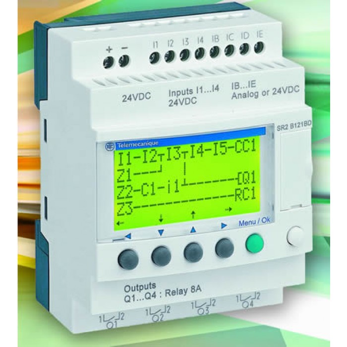

11) контролер
PLC-Schneider-Zelio-700x700.jpg (6229 просмотров) <a class='original' href='./download/file.php?id=49903&mode=view' target=_blank>Загрузить оригинал (84.1 КБ)</a>

Другие промышленные контроллеры Schneider, Mitsubishi и т.д. не хуже, но они программируются сложнее.
С программированием контроллера тоже смогу помочь. Одна засада, на него тебе понадобится специальный шнурок. А он тоже денег стоит:

Посмотрю, где можно сэкономить. Как ни странно, фитинги и остальная мелочь, это где-то 40% от стоимости.

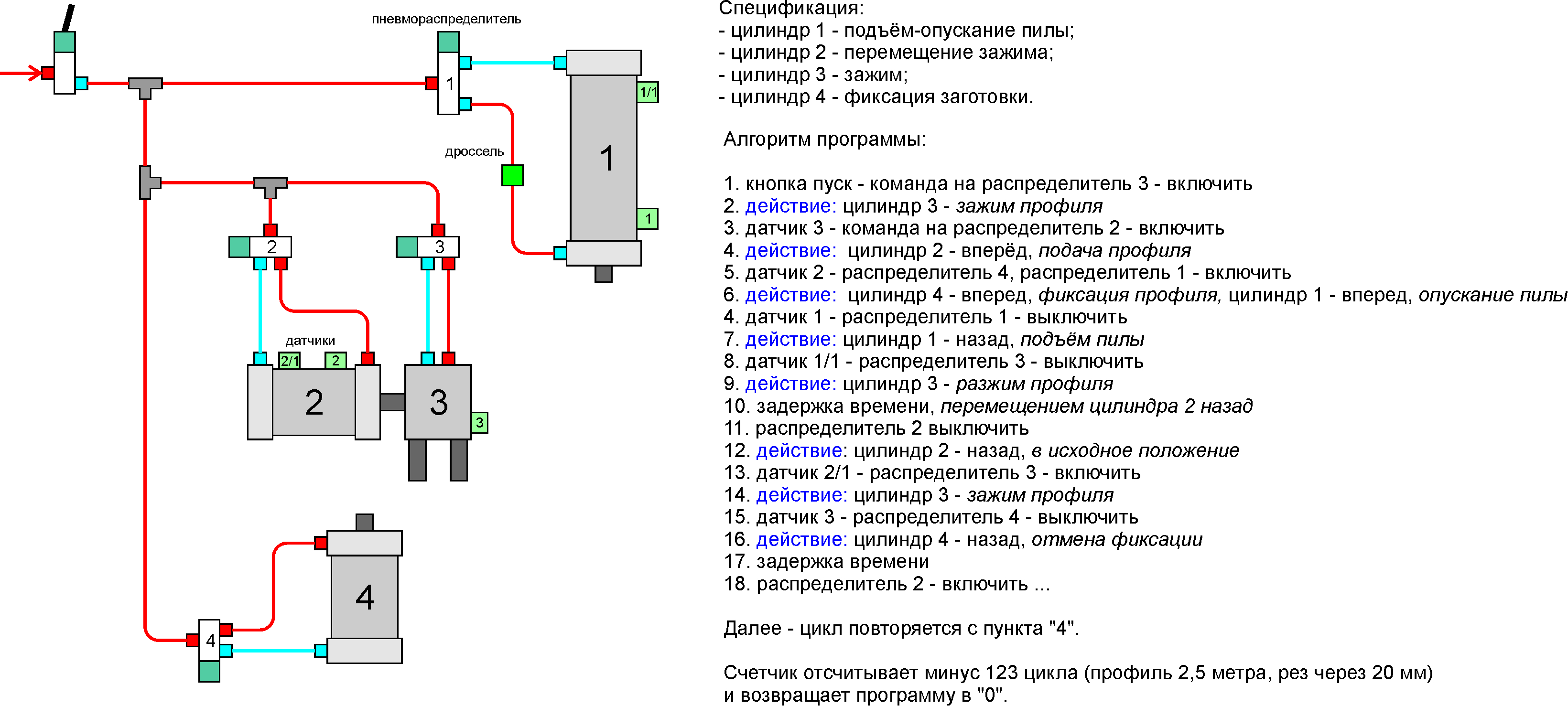

Прикинул алгоритм работы автоподачи:
Автоподача алгоритм работы.jpg (6120 просмотров) <a class='original' href='./download/file.php?id=50110&mode=view' target=_blank>Загрузить оригинал (2.99 МБ)</a>
Для доступности, схему специальными обозначениями рисовать не стал. Это пока только ТЗ.
Окончательный вариант нарисуется при программировании и отладке контроллера.
Если брать Camozzi, то вот комплектация:
1. Цилиндр подъём-опускание пилы. Выбери сам с длиной хода и диаметром, который нужен.
Посоветовать не могу, не знаю ни усилия, ни расстояния. Бери самую простую 47 серию.
Для расчета можешь использовать эту программу:
http://promtk.com/calc/pressure
2. Цилиндр перемещения зажима со встроенной направляющей. Серия QCТ2A025A030. Он подешевле будет чем модуль.
Ход 30 мм, для возможности регулировки. Ход можно ограничить упором. Но можешь взять и с ходом 20 мм.
3. Цилиндр зажима. Вполне достаточно CGB-L-20.
4. Цилиндр фиксация заготовки. Любой короткоходный, какой понравится. Усилие на прижим нужно минимальное.
Возможно понадобится 2 шт. В конце профиль нужно тоже как-то фиксировать.
Не забудь фитинги под цилиндры и трубку 6 мм. С подготовкой воздуха, думаю, тоже сам разберёшься.

1. Распределитель ручной тумблер 3/2-1/8 Мод. 338-990 - 1 шт.
2. 5/2-лин/поз. распределитель, G1\8, односторонний Мод. 358-015-02V - 4 шт.
3. Плита монтажная основная, модуль на 2 позиции Мод. SNVL-3H2 - 2 шт.
4. Заглушка S2610 3/8 - 3 шт.
5. Пневмоглушитель 2931 3/8 - 2 шт.
6. Пневмоглушитель 2931 1/8 - 1 шт.
7. Фитинг цанга прямой S6510 6-3/8 - 1 шт.
8. Фитинг цанга S6510 6-1/8 - 10 шт.
9. Соленоид DC 12V U72 (или другого напряжения, в зависимости от выходов контроллера) - 4 шт.
10. Разъём соленоида 122-800 - 4 шт.

Пневмодроссель поищу в другом месте. У Camozzi нет модели с креплением на панель управления.
Можно ещё взять пневмодроссель в линию цилиндра перемещения зажима для регулировки скорости.
Нужен ли?

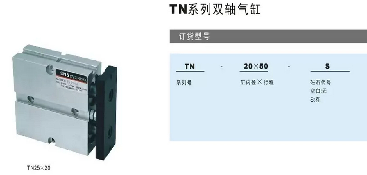

Нашел китайский аналог цилиндра со встроенной направляющей:
2.jpg (6097 просмотров) <a class='original' href='./download/file.php?id=50139&mode=view' target=_blank>Загрузить оригинал (177.82 КБ)</a>
Но, что-то цена не радует:
http://ru.aliexpress.com/item/SNS-China ... 04626.html
Предполагаю, Camozzi у нас будет стоить на пару сотен рублей дороже.
Так, что про ТаоБао лучше забыть.
Хорошая пневматика и в Китае денег стоит...
