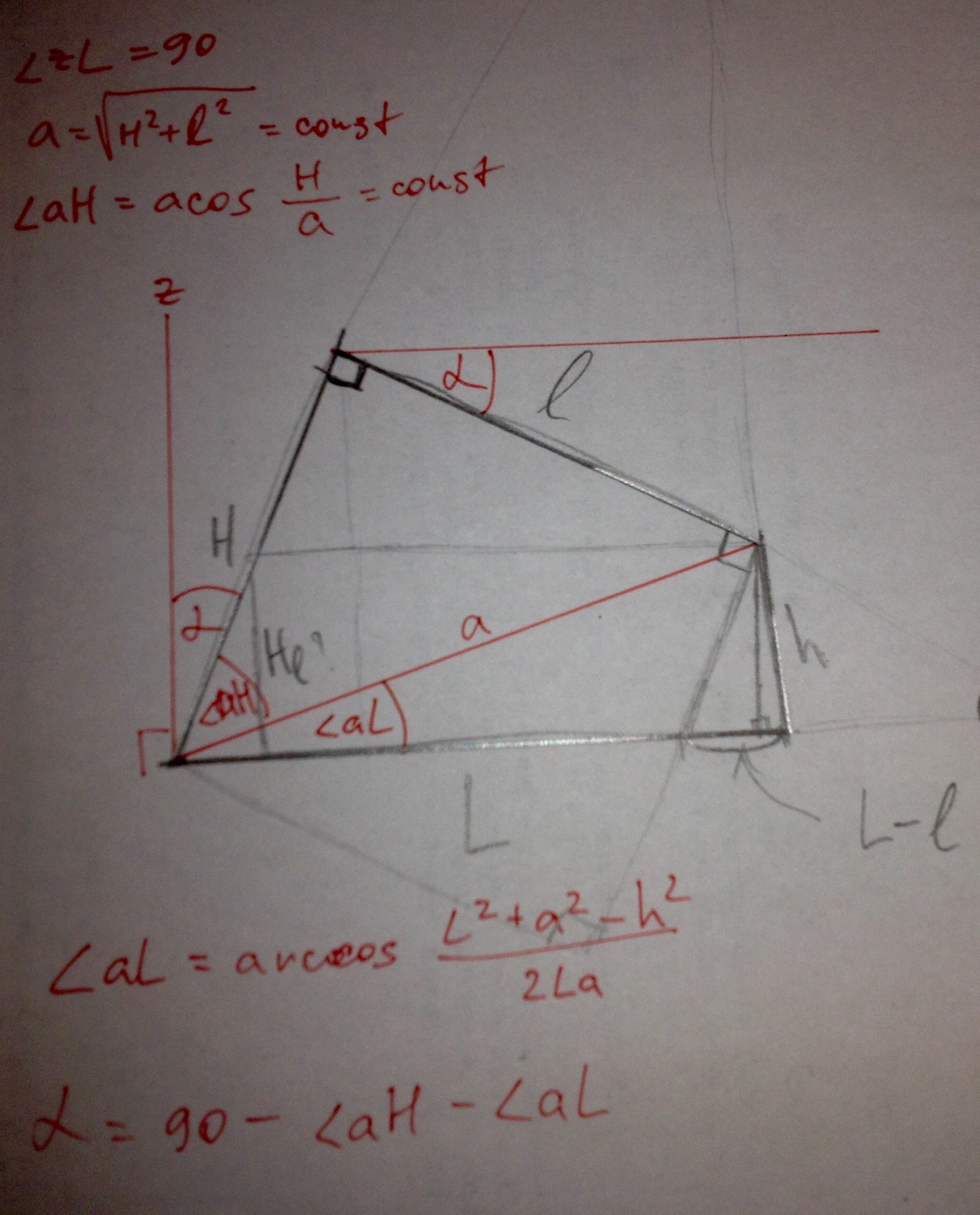

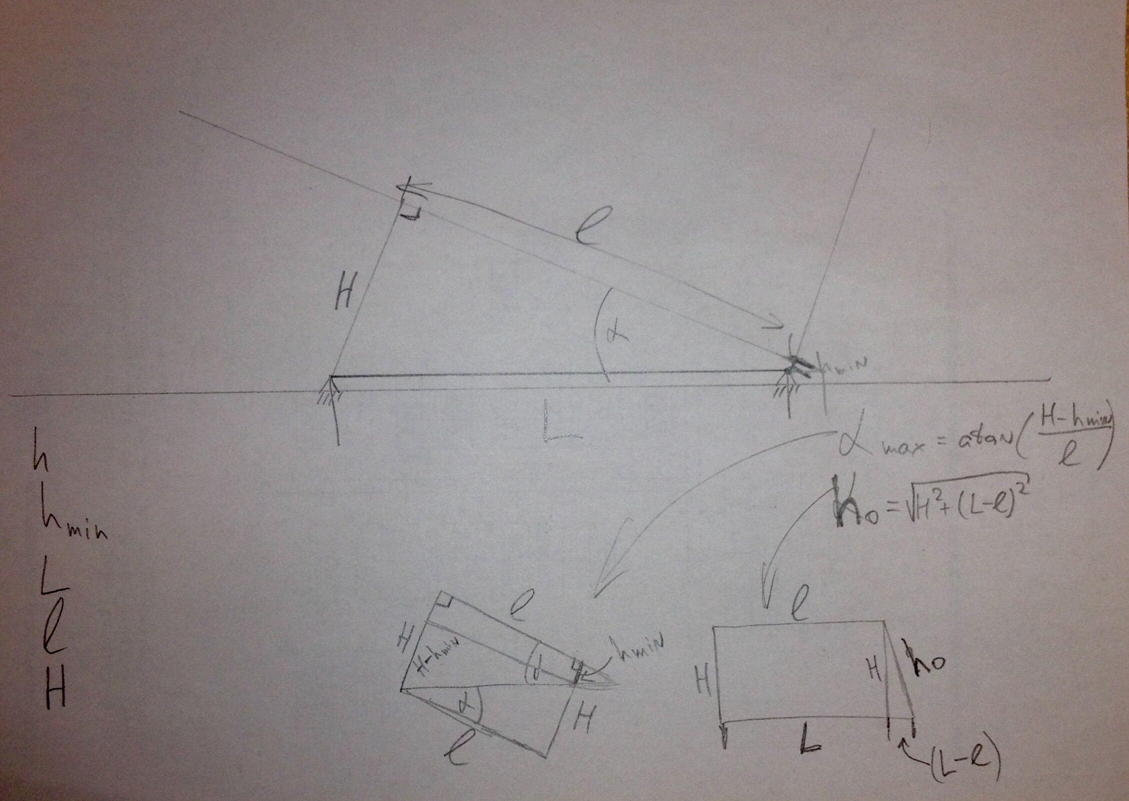

Конструкция видится простой, но как-то я застрял на расчетах - как перевести линейное положений гайки привода в градус наклона стола (ну или наоборот, не принципиально).
Прилагаю даже свои каляки/маляки.

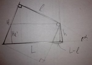

Предполагаю, что при максимальном наклоне вправо, ось винта должна быть перепендикулярна плоскости стола. Оси вращения стола и винта привода в одной плоскости.
FullSizeRender.jpg (3320 просмотров) <a class='original' href='./download/file.php?id=49719&mode=view' target=_blank>Загрузить оригинал (699.19 КБ)</a>
Из этого условия можно хоть что-то выжать.
Основная задачка что мне видится - решение вот этой фигурки (аля кривая усеченная трапеция)
FullSizeRender (1).jpg (3320 просмотров) <a class='original' href='./download/file.php?id=49720&mode=view' target=_blank>Загрузить оригинал (626.19 КБ)</a>
известны все стороны и один угол. нужно найти хоть что-то еще :)
Можно пойти другим путем - калибрация "по месту". То-есть все собираем, и, с помощью измерений стола щупом по двум точкам, составляем некую табличку типа:
положение винта -> наклон стола. Дальше дело должно пойти.
Или есть другие варианты?

UAVpilot, не совсем то, но я упустил одно фундаментальное построение, котрое все решает
FullSizeRender (2).jpg (3263 просмотра) <a class='original' href='./download/file.php?id=49815&mode=view' target=_blank>Загрузить оригинал (756.32 КБ)</a>
осталось выразить h через альфу :freak:

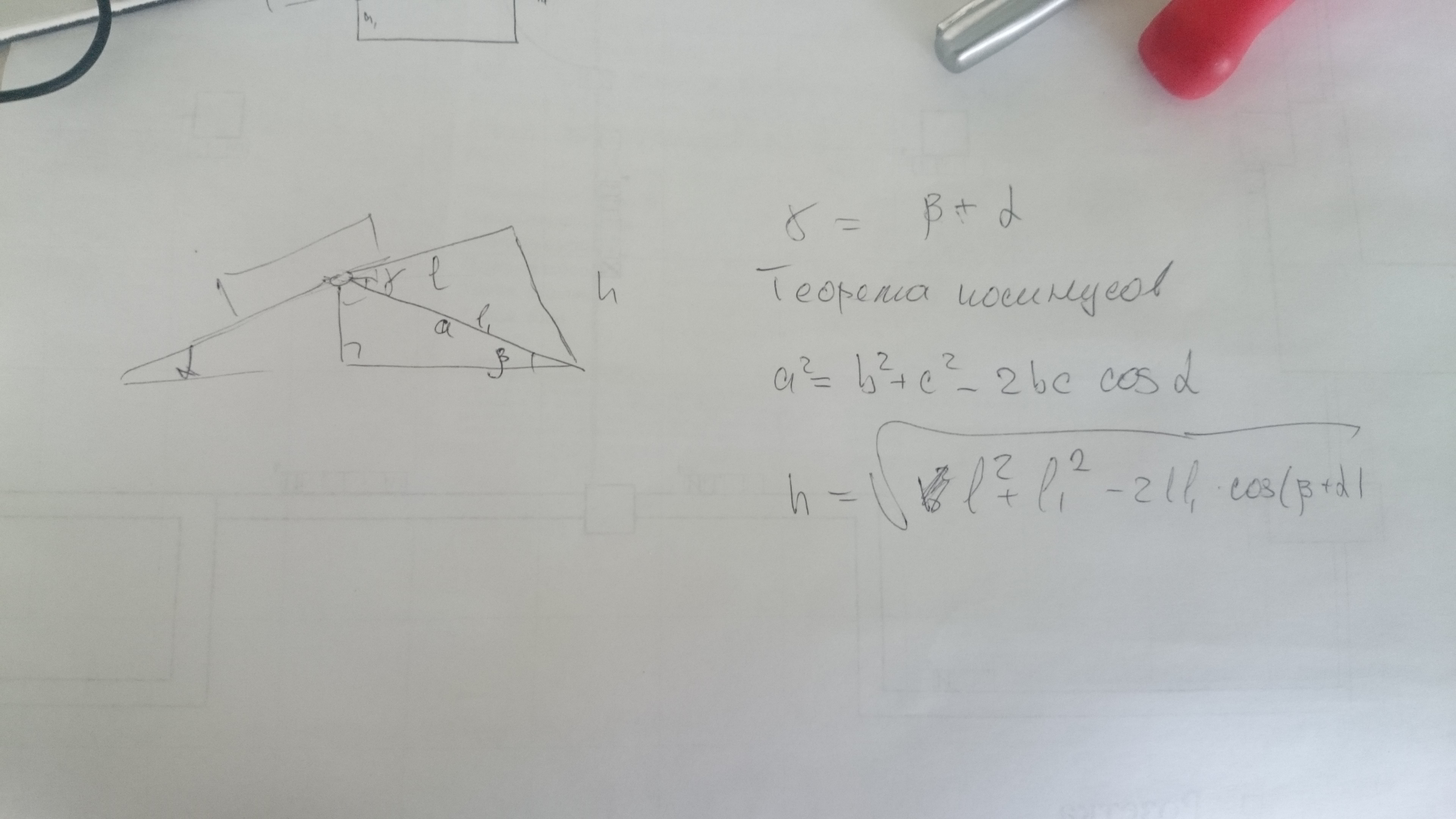

Алексс писал(а):осталось выразить h через альфу
Запросто, l,l1 и betta - известные фиксированные величины.
(ты зря рисуешь четырехугольник, когда там треугольник)
