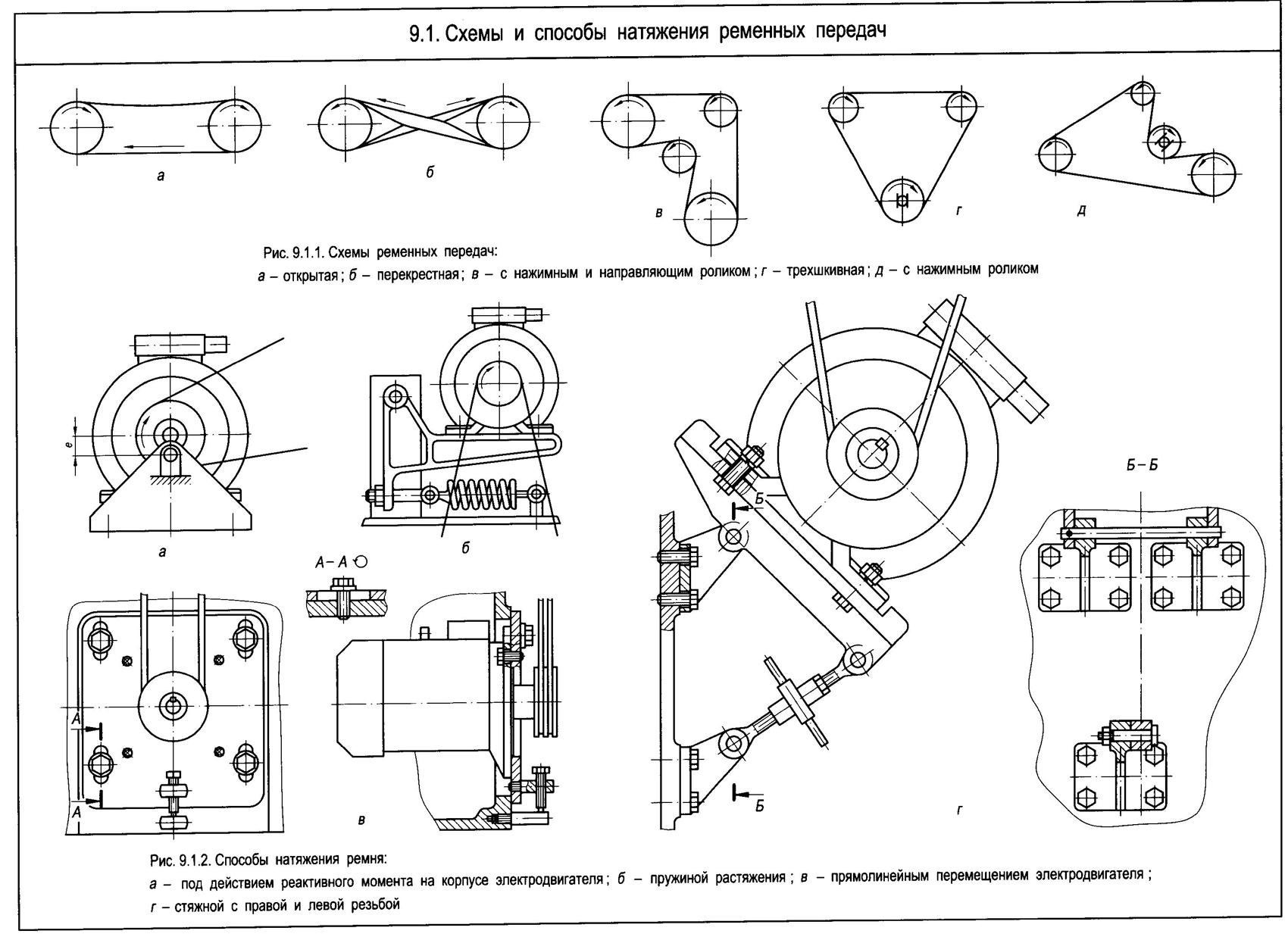

Каким образом делается натяжка ремня в редукторе?

А если серьезно, меня тоже этот вопрос интересовал. По идее вместо отверстий для крепежа двигателя должен быть паз для натяга, но пазов я не видел .

Вы серьезно или как? Или натяжение ремня в редукторе как-то фантастически кардинально должно отличаться от натяжения ремня ГРМ или натяжения ремня в той же сверлилке 2м112? Хотите - делаете "смещающийся" крепеж для двигателя, хотите - ролик натяжной с эксцентриситетом оси (как в ГРМ). Что кому проще, тот так и делает. Все же не из космических технологий берется.
9_1.gif (3458 просмотров) <a class='original' href='./download/file.php?id=43906&mode=view' target=_blank>Загрузить оригинал (328.66 КБ)</a>
Re: Натяжка ремня в редукторе.
Askov, ХОЧУВСЁЗНАТЬ, Вот то, что вам нужно для натяжения ремня
Самый простой способ на мой взгляд ;)
