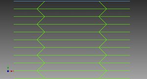

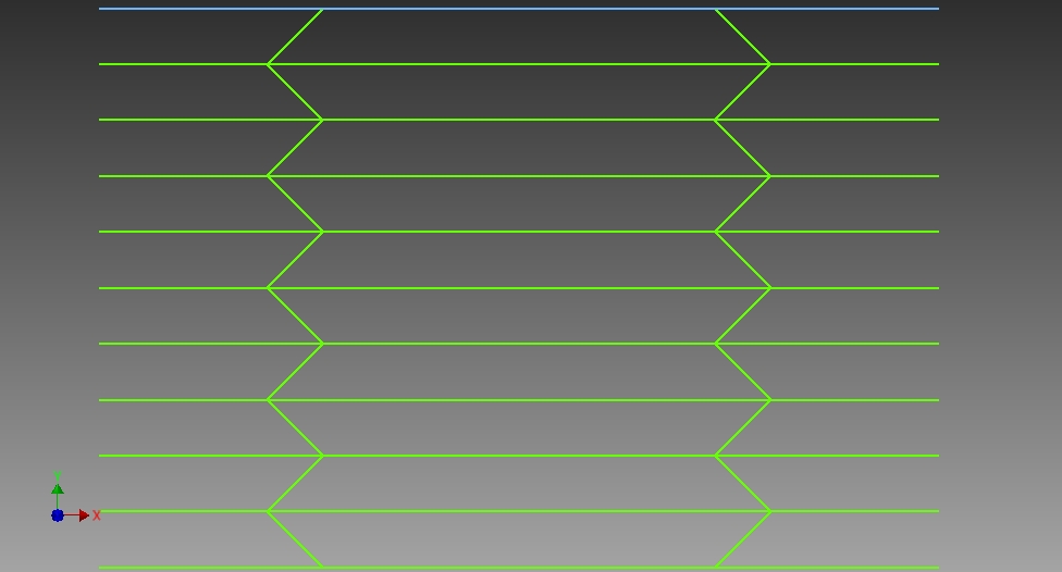

Рисунок разметки. Складывать по линиям. Всем линиям.
Кстати я удивлен, что сей рисунок тут оказался неизвестен. Кучу лет тема по самодельной гофре уже обсуждалась на форуме.......помоему Duxe.ru(не реклама). Там даже ссылка на программу моделирующую разметку от такой простой, до более сложной была.

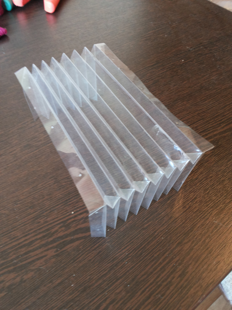

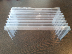

Вот для этого проекта делал гофру по рисунку выше: http://www.cnc-club.ru/forum/viewtopic. ... 43#p105143. Сделал из пленки для проекторов - распечатал на лазерном принтере рисунок и изготовил. Ресурс думаю не очень большой конечно будет, но другого материала не было под рукой. Складывать по прокатанным сгибам очень удобно.

Ecли очень тонкая,то ресурс будет никакой. Стружка накапливается и начинает продавливать. Особенно с сож. Бумажная гофра,обклеенная скотчем боится теплой сож. Поэтому надо подождать пока сож остынет, если доливаете только что разведенную в бак.
Емайл для связи - Mrevgenig@gmail.com
Re: Производство гофрозащиты.
ievgenij писал(а):Кстати я удивлен, что сей рисунок тут оказался неизвестен. Кучу лет тема по самодельной гофре уже обсуждалась на форуме....
Рисунок то известен :). Неизвестен опыт работы, оптимальные материалы и всякие хитрости относительно СОЖ и прочего. :)

Возможно кому пригодится, попалось на глаза; там рисунок, немного про материал и ссылка на софт для создания рисунка, лично не пробовал, если кто сваяет пожалуйста отпишитесь, интересно:
http://www.franksworkshop.com.au/CNC/Be ... ellows.htm

Оно. Генерирует и представленый мною рисунок тоже. Более сложные намного сложнее складывать. Да и не надо по моему личному опыту.

Мало ли. Я не знаю :).
Там папример по ссылке зачем-то две линии сгиба в углах и гармошка по хитрее получается...

Зачем хитрее, если то, что я нарисовал работает и выполняет свои функции на 100 процентов? :)
Не. Если конечно бесконечная тяга к совершенству, то оно понятно. Но я в себе это приглушил. Иначе так ничего и не сделаешь. ;)
