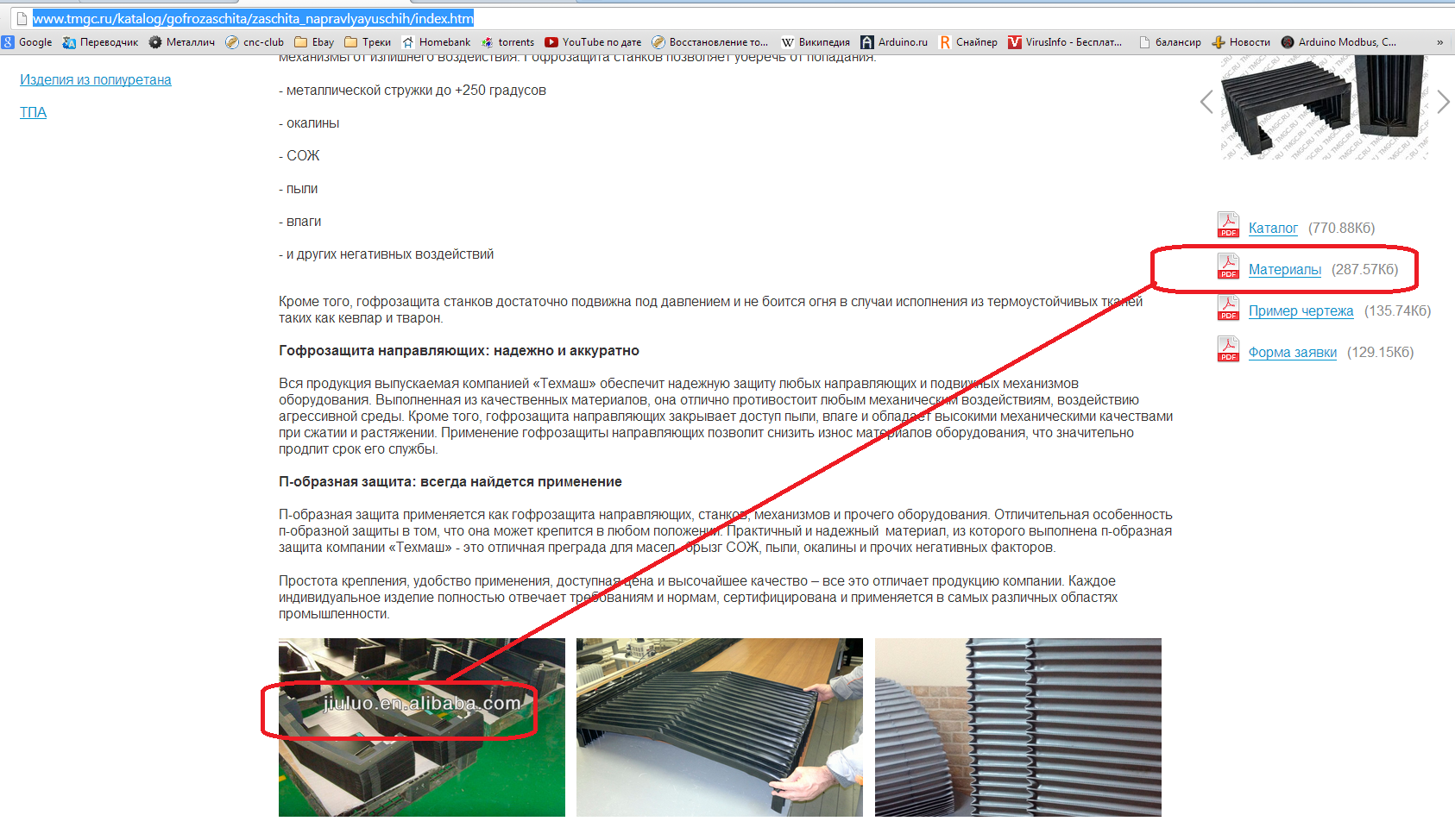

Про материал:
Идем на сайт http://www.tmgc.ru/katalog/gofrozaschit ... /index.htm
и там видим ПДФку с описанием материала, а ниже китайскую картинку с алибабы, где можно заказать гофру и наверно у них же можно и материал надыбать :)
123.png (9660 просмотров) <a class='original' href='./download/file.php?id=26459&mode=view' target=_blank>Загрузить оригинал (702.82 КБ)</a>

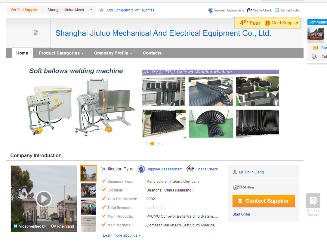

Точно! Идем на сайт указанный на картинке http://jiuluo.en.alibaba.com/ и там фирма китайская занимается оборудованием для производство гофры и материалами :wtf:
Гофра.png (9660 просмотров) <a class='original' href='./download/file.php?id=26460&mode=view' target=_blank>Загрузить оригинал (568.95 КБ)</a>
Далее кому нужен материал пИсаем в фирму и ждем ответа, примерно так работает разведка :hehehe:

aftaev писал(а): Точно! Идем на сайт указанный на картинке http://jiuluo.en.alibaba.com/ и там фирма китайская занимается оборудованием для производство гофры и материалами
[/b]
Писал я в эту алибабаевскую фирму :cry: .... Примерно год назад.... До сих пор жду ответа на своё уже пятое письмо....
