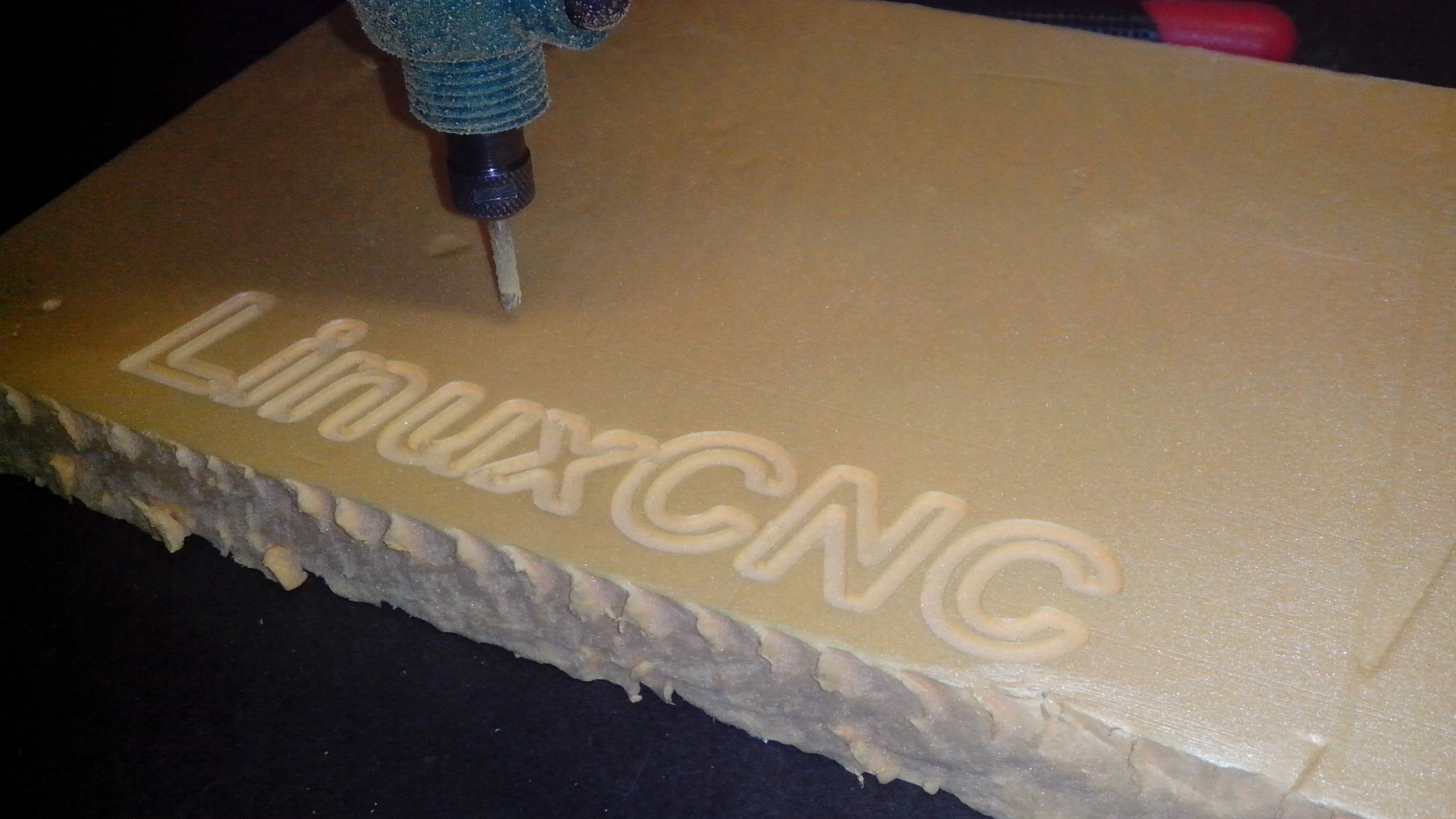

Можно на примере, для тупого.
Вот запустил LCNC, программа по умолчанию (надпись "LinuxCNC").
Положил я на стол лист материала из спресованых растительных волокон (в клеточку).
Вставил фрезу ERICH KRAUSE, зеленого цвета.
Подвел к листу фрезу, откуда хочу начать выполнять УП.
Что мне нажать в LCNC, чтобы все начертилось там, где мне надо. И при этом в стол не врезаться.
Вчера у меня раза с пятого получилось, но все предыдущие разы улетал в стол так, что приходилось срочно останавливаться. На корвалол :cry:
С настоящими фрезами, боюсь не по карману будет.
Re: Проектирую станок, подскажите по направляющим.
aaleksander писал(а):Что мне нажать в LCNC, чтобы все начертилось там, где мне надо. И при этом в стол не врезаться.
Самое простое, без заморочек с длиной инструмента:
1. Сделать Home.
2. подвести "фрезу" к той точке, где должна начать выполняться программа.
3. Переключая кнопки X, Y, Z и нажимая "Задать отступ", установить нули по всем координатам. Этим мы настроим пользовательскую систему координат, которая по умолчанию G54.
Примечание: учитывая особенности фрез ERICH KRAUSE и материала из спресованых растительных волокон (в клеточку) :) по оси Z нужно не 0 задавать, а что-нибудь около -2. Потому что настоящая фреза будет погружаться в материал в данной программе как раз на эти два миллиметра от поверхности.

IMG_20140101_150730.jpg (3436 просмотров) <a class='original' href='./download/file.php?id=22956&mode=view' target=_blank>Загрузить оригинал (418.87 КБ)</a>
Ershoff
Сообщения: 635
Репутация: 241
Откуда: Киев. Украина
Сообщение Ershoff »
Вот это вам респект.
С утра, 1 января и сразу за станок :)

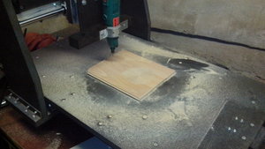

Мне непонятен вот какой момент:
У Z ноль - вверху. Если я пригнал его домой, то lcnc не дает мне опустить фрезу вниз, в отрицательные значения а у меня ж заготовка там. Или это тоже через направление поиска нуля настраивается в конфиге?

если заполнить всю секцию homesearch в конфиге, то при поиске нуля станок начинает двигаться. У меня пока нет концевиков. Как сделать так, чтобы Z ходил от минус бесконечность до нуля и при этом станок считал нулем то место, которое я ему укажу, а не ломился в поисках контакта?

aaleksander писал(а):Мне непонятен вот какой момент:
Это задается через значения лимитов. Для оси Z MIN_LIMIT должен иметь отрицательное значение, а MAX_LIMIT - обычно 0. Вот пример:
[AXIS_2]
TYPE = LINEAR
HOME = 0.
MAX_VELOCITY = 30.
MAX_ACCELERATION = 300.0
STEPGEN_MAXACCEL = 500.0
SCALE = 1047.27272727
FERROR = 1.
MIN_FERROR = 0.25
MIN_LIMIT = -270.
MAX_LIMIT = 0.
HOME_OFFSET = -15.
HOME_SEARCH_VEL = 20.
HOME_LATCH_VEL = -1.
HOME_SEQUENCE = 0

Да! Это оно. Спасибо.
Не помню, кто первый предложил, но рельсы вниз - это тема.
Чистенькие:
IMG_20140101_180813.jpg (3407 просмотров) <a class='original' href='./download/file.php?id=22957&mode=view' target=_blank>Загрузить оригинал (534.62 КБ)</a>
На всякий случай: ламинат коварен. Он содержит минеральный наполнитель. Фреза может довольно быстро затупиться.
