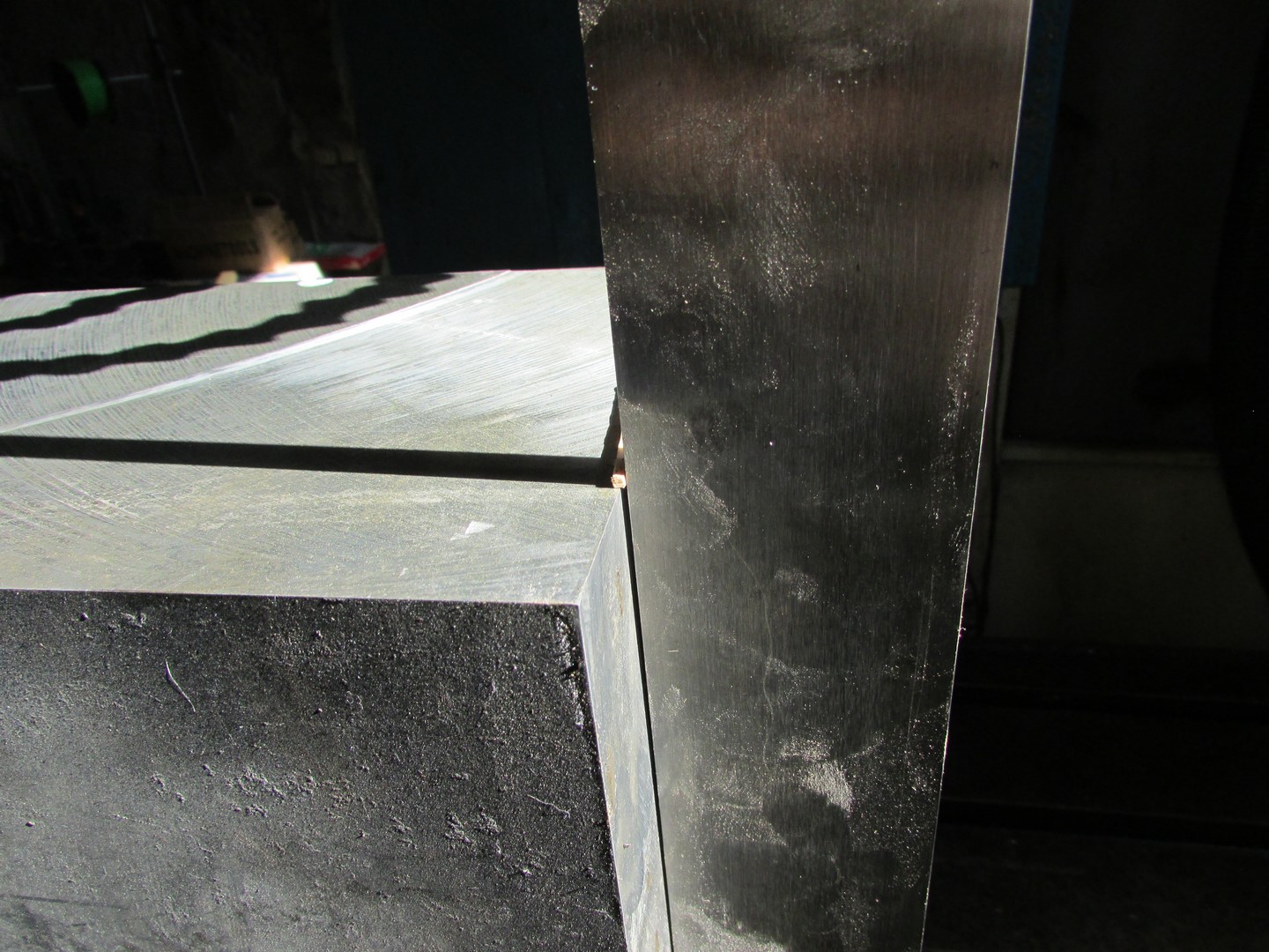

Начали обработку кусков. Все стороны заготовки имеют параллелограмм. Если приложить угольник, то на длине 350мм будет зазор около 1мм. Так же и сам рез вертикальный(пила) имеет наклон. При толщине 160мм, если приложить угольник зазор будет около 0,3мм. Потому заказчик накидывает по 5мм на сторону, а потом это в стружку переводим.
IMG_0312 (Копировать).JPG (6016 просмотров) <a class='original' href='./download/file.php?id=149341&mode=view' target=_blank>Загрузить оригинал (228.67 КБ)</a>
IMG_0313 (Копировать).JPG (6016 просмотров) <a class='original' href='./download/file.php?id=149342&mode=view' target=_blank>Загрузить оригинал (365.83 КБ)</a>

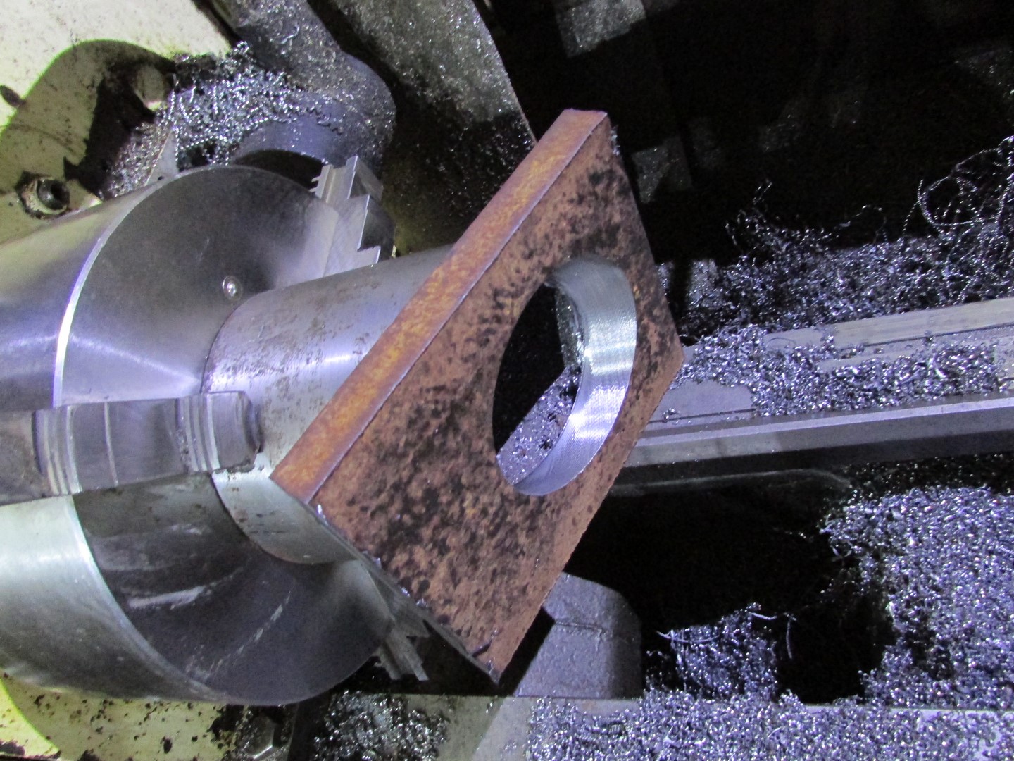

Сделали первую детальку по чертежу Re: Наш цех. #77 С заказчиком обсудили что допуски +0,03мм нужно изменить на +-0,3мм :hehehe:
Вырезать полностью на проволоке не получается. Станок позволяет наклон макс. в 15град. На чертеже конус 17град. проволока слетает.
Делаем так:
1. Взяли толстостенную трубу и на эрозии ровно отрезали под 25град. К этой трубе привариваем заготовку S=20мм. На токарном сверлим (легко сказать сверлим в наклонной поверхности :hehehe: ) отверстие. Потом точим внутри конус в 17 град. Получается овальный конус 17 град. Вылет резца получается большой, резец работает на удар. Хорошо помогают обдирать пластинки купленные весом, их не жалко ;)
IMG_0318 (Копировать).JPG (5924 просмотра) <a class='original' href='./download/file.php?id=149631&mode=view' target=_blank>Загрузить оригинал (415.34 КБ)</a>

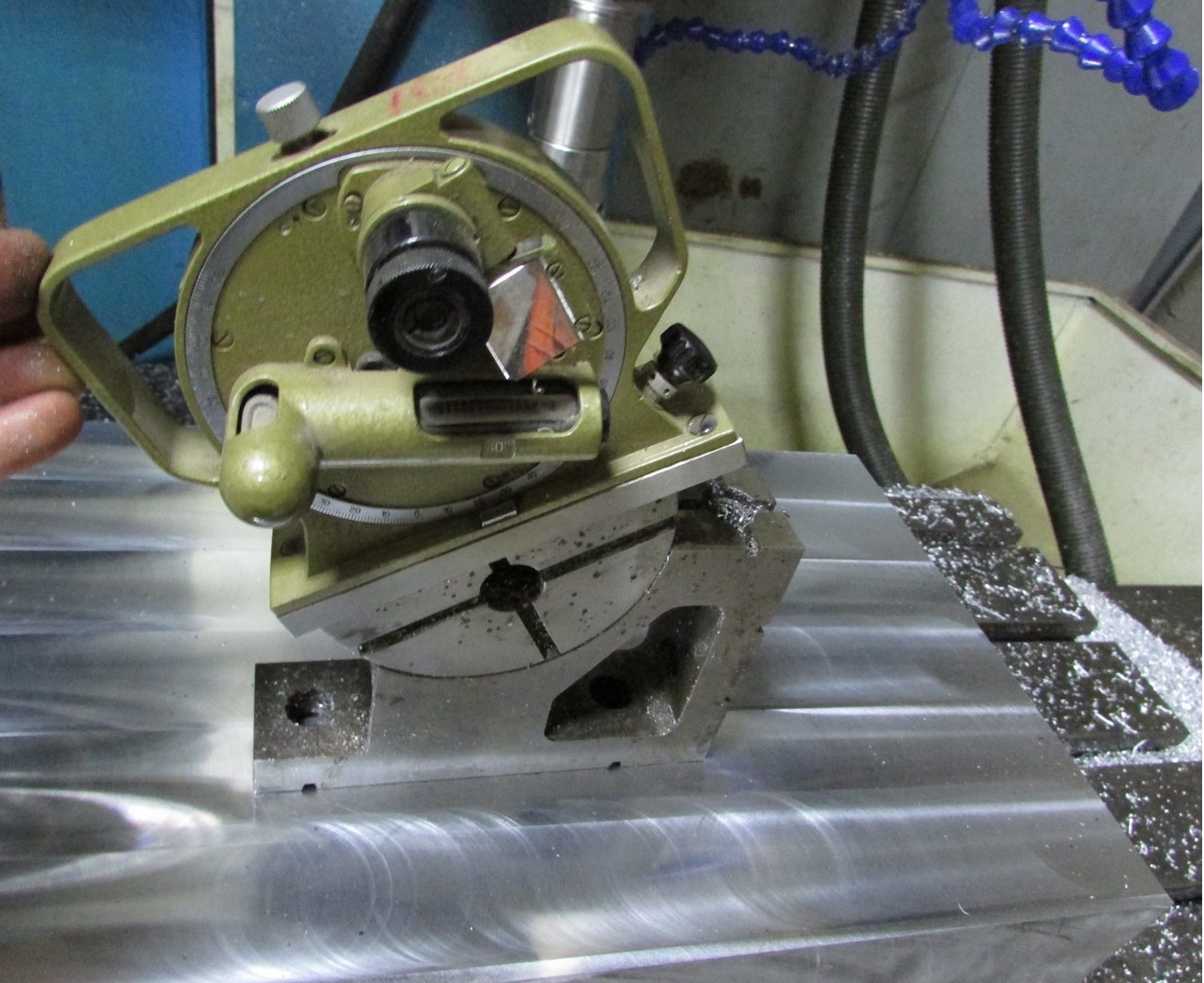

2. Берем УСП и по оптическому квадранту выставляем угол в 25 град.
IMG_0324 (Копировать).JPG (5924 просмотра) <a class='original' href='./download/file.php?id=149633&mode=view' target=_blank>Загрузить оригинал (402.76 КБ)</a>

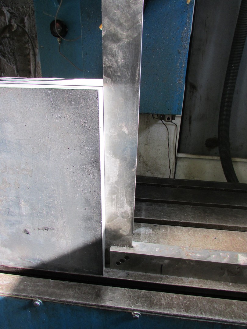

3. Выставляем это все на эрозии(проволоке), смещая центр согласно чертежу, режем.
