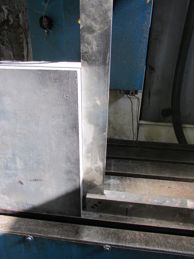

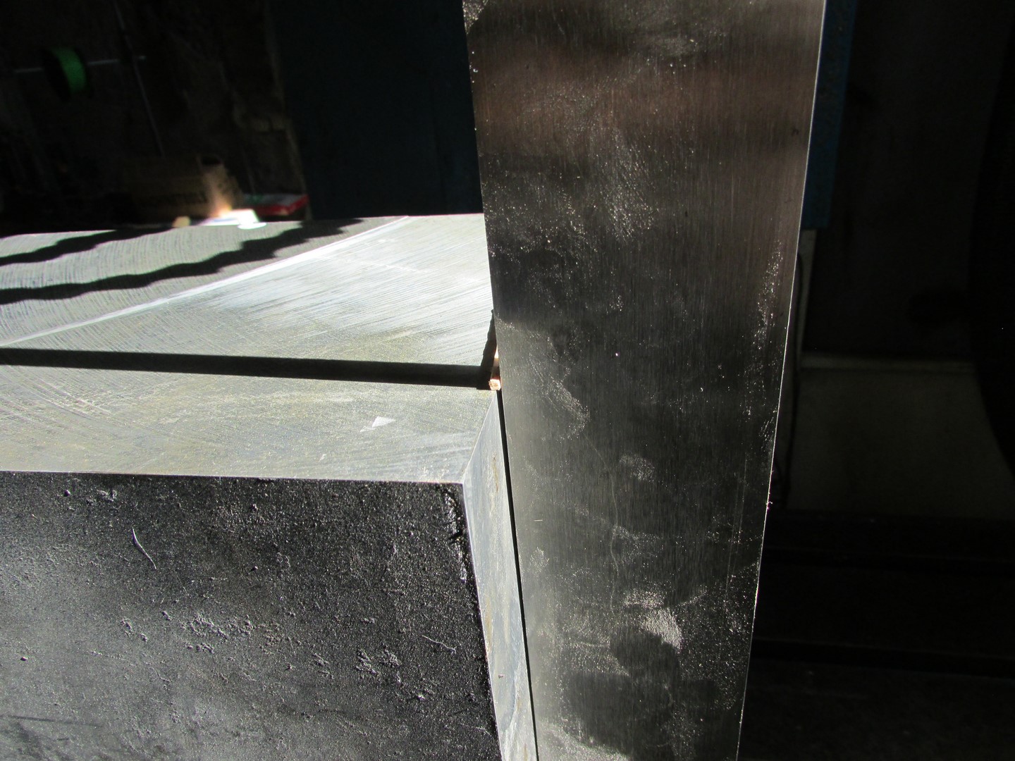

Начали обработку кусков. Все стороны заготовки имеют параллелограмм. Если приложить угольник, то на длине 350мм будет зазор около 1мм. Так же и сам рез вертикальный(пила) имеет наклон. При толщине 160мм, если приложить угольник зазор будет около 0,3мм. Потому заказчик накидывает по 5мм на сторону, а потом это в стружку переводим.

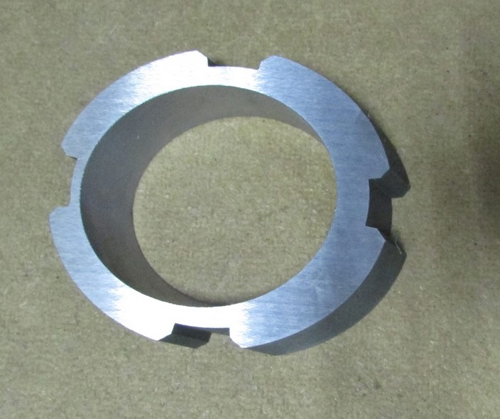

Вырезать полностью на проволоке не получается. Станок позволяет наклон макс. в 15град. На чертеже конус 17град. проволока слетает.
Делаем так:

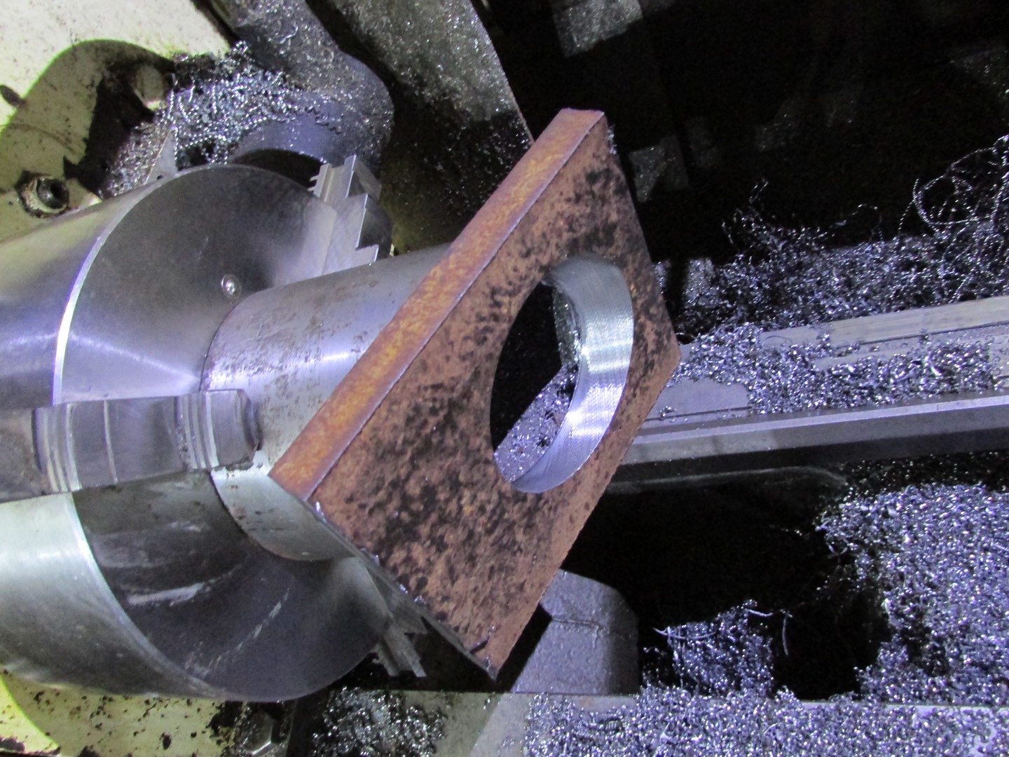

1. Взяли толстостенную трубу и на эрозии ровно отрезали под 25град. К этой трубе привариваем заготовку S=20мм. На токарном сверлим (легко сказать сверлим в наклонной поверхности :hehehe: ) отверстие. Потом точим внутри конус в 17 град. Получается овальный конус 17 град. Вылет резца получается большой, резец работает на удар. Хорошо помогают обдирать пластинки купленные весом, их не жалко ;)
IMG_0318 (Копировать).JPG (5960 просмотров) <a class='original' href='./download/file.php?id=149631&mode=view' target=_blank>Загрузить оригинал (415.34 КБ)</a>

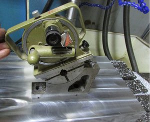

2. Берем УСП и по оптическому квадранту выставляем угол в 25 град.
IMG_0324 (Копировать).JPG (5960 просмотров) <a class='original' href='./download/file.php?id=149633&mode=view' target=_blank>Загрузить оригинал (402.76 КБ)</a>

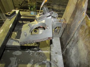

3. Выставляем это все на эрозии(проволоке), смещая центр согласно чертежу, режем.
IMG_0320 (Копировать).JPG (5960 просмотров) <a class='original' href='./download/file.php?id=149632&mode=view' target=_blank>Загрузить оригинал (407.59 КБ)</a>
И так нужно сделать 4ре разных в диаметре деталюшки. Потому нужно напылить пару мм износостойкого покрытия.

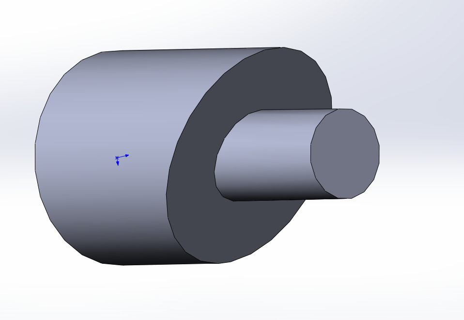

На токарном с LCNC думаю можно выточить таку оправку под нужным углом. Эксцентрик смещать патроном с независимыми кулачками.
01.png (5914 просмотров) <a class='original' href='./download/file.php?id=149640&mode=view' target=_blank>Загрузить оригинал (63.21 КБ)</a>

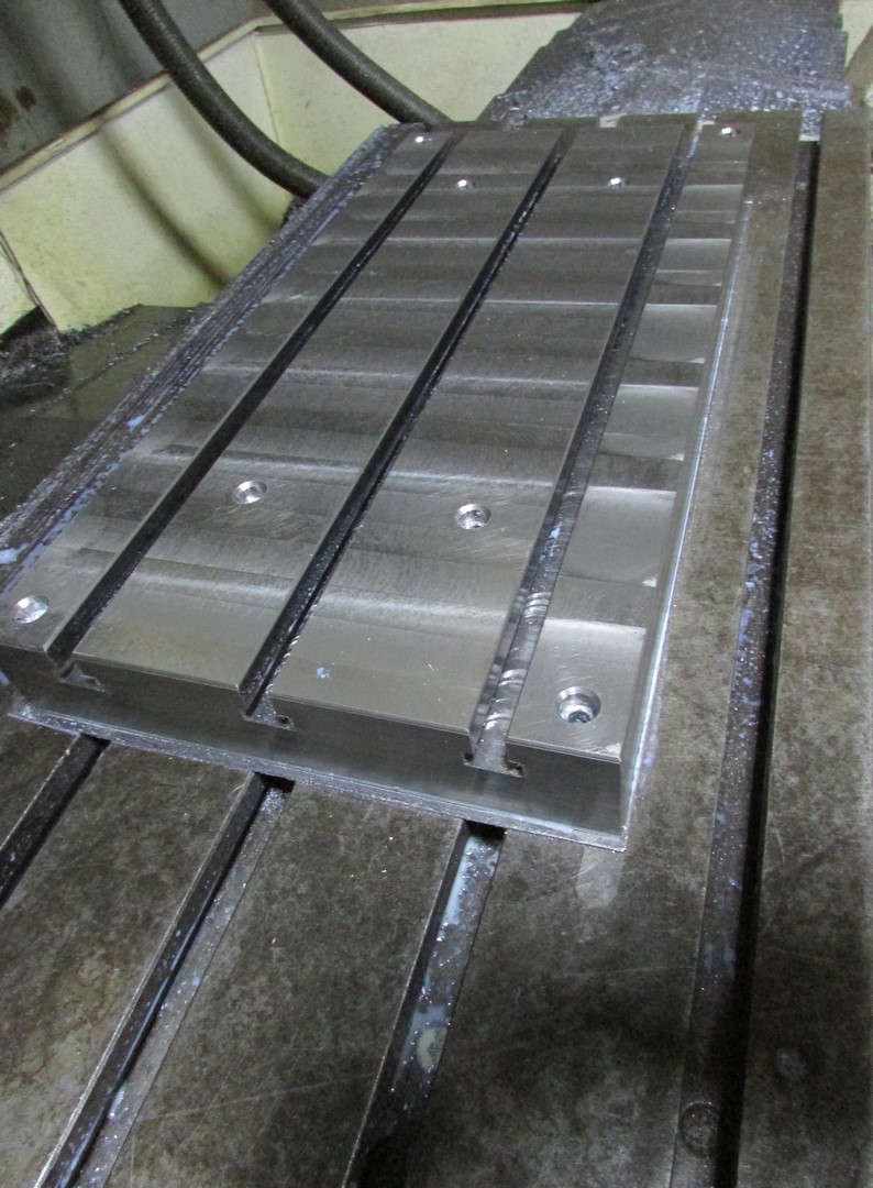

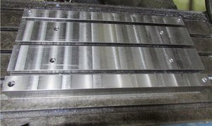

Заказик. Стол из сталюки 600х300х50, так понимаю жертвенный.
IMG_0484 (Копировать).JPG (5276 просмотров) <a class='original' href='./download/file.php?id=155576&mode=view' target=_blank>Загрузить оригинал (449.37 КБ)</a>
T-фреза на чистовых проходах дает царапки на дне. Сильная подача СОЖ не спасает зубья мелкие
IMG_0487 (Копировать).JPG (5276 просмотров) <a class='original' href='./download/file.php?id=155577&mode=view' target=_blank>Загрузить оригинал (230.98 КБ)</a>

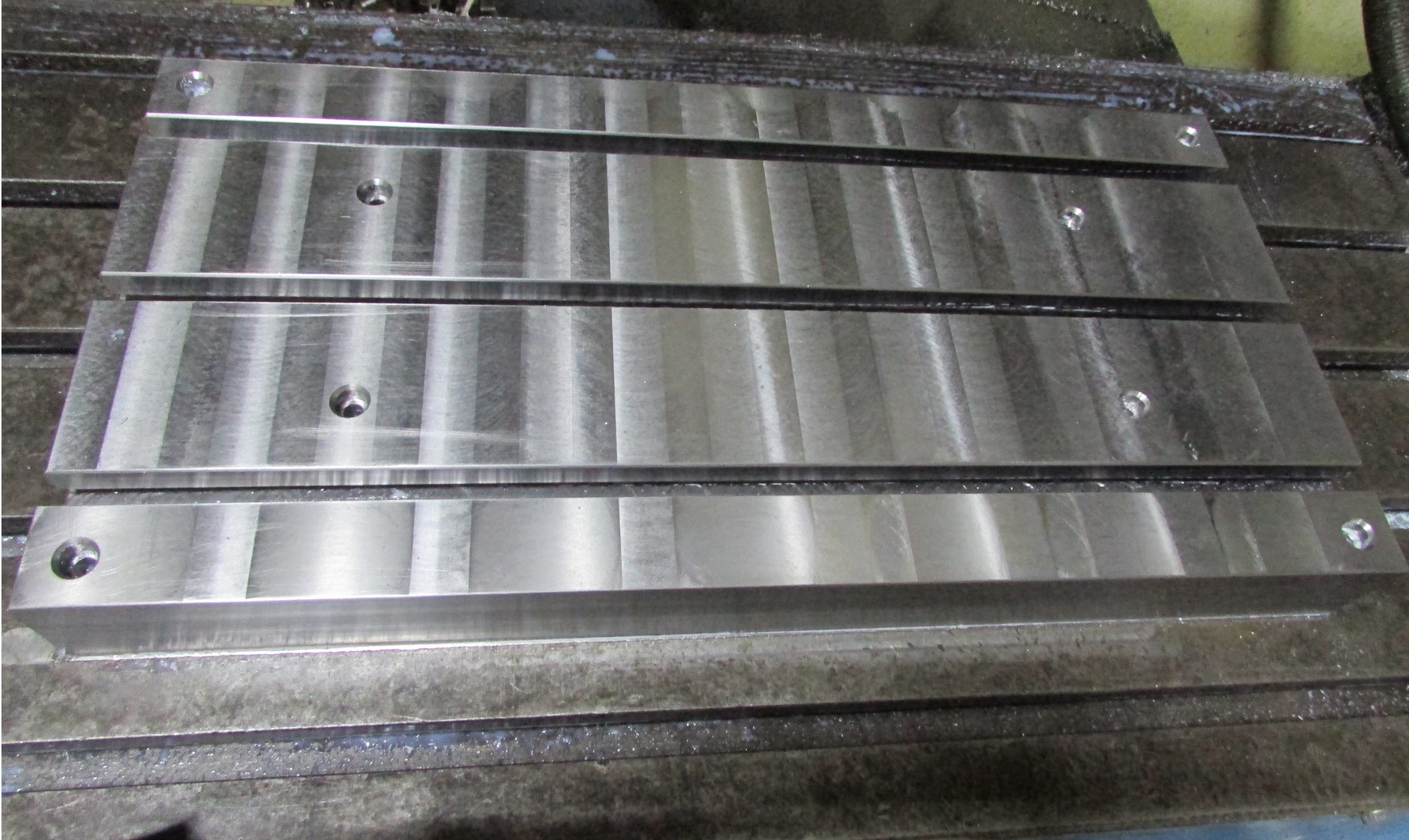

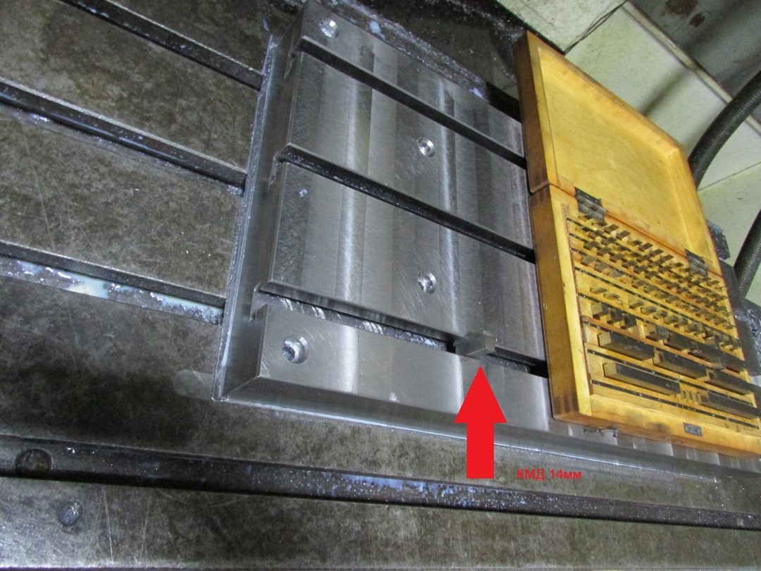

Поймали ширину паза чистовыми проходами.
IMG_0488 (Копировать).JPG (5276 просмотров) <a class='original' href='./download/file.php?id=155578&mode=view' target=_blank>Загрузить оригинал (258.73 КБ)</a>

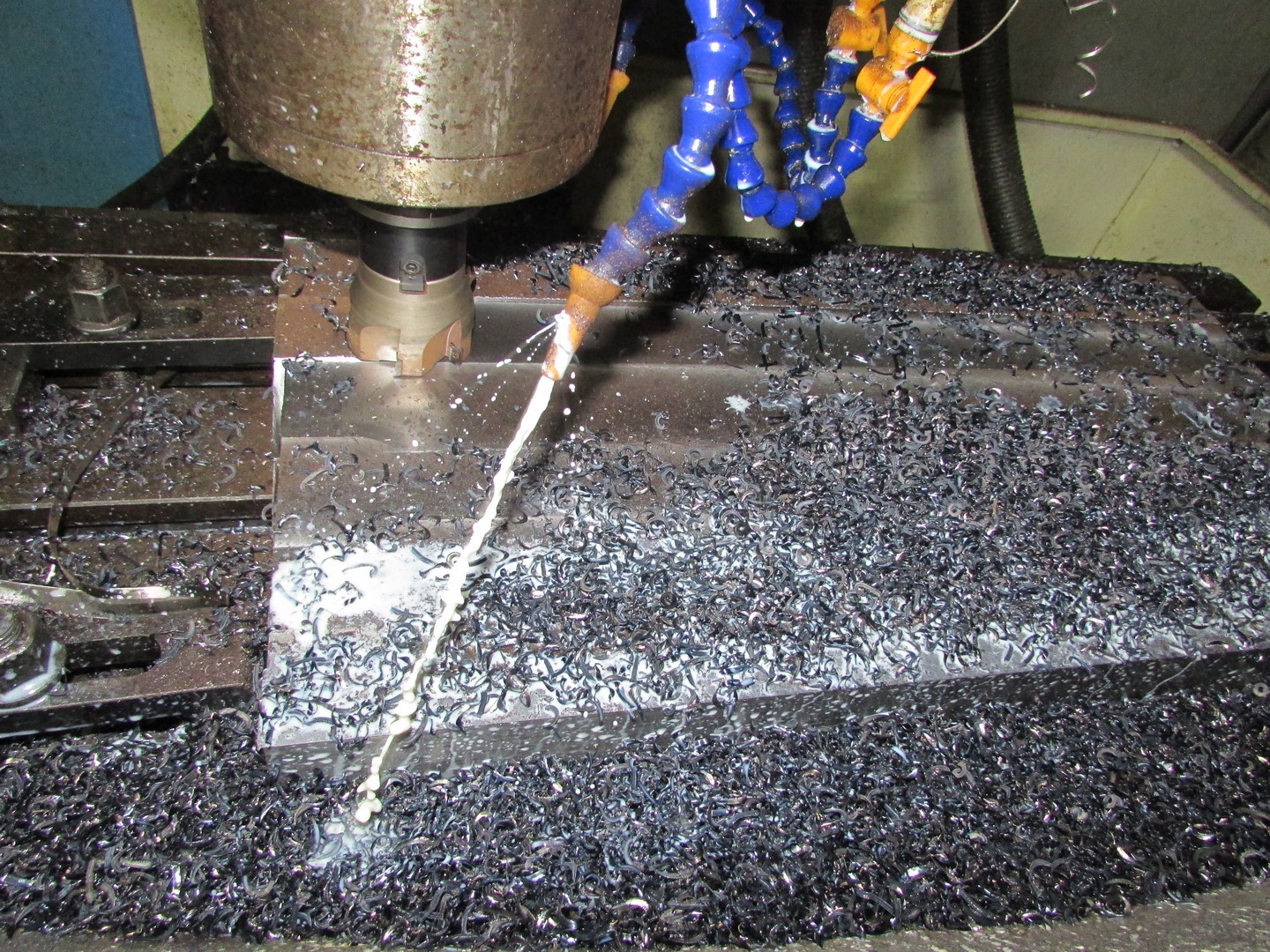

Сталюку нужной толщины не нашли, потому будем обдирать лишние 10мм. Обдирка б/у пластинками 1135 что купил весом на евау. По мне б/у фирмовые пластинки себя ведут себя намного лучше, чем новые с Али.
Обдирка фрезой ф63мм, Z=6, съем по 1мм, F500 S700. Идет мягко.
СОЖ льется на защиту чтоб не плавилась от разлета горячей стружки.
IMG_0493 (Копировать).JPG (5276 просмотров) <a class='original' href='./download/file.php?id=155579&mode=view' target=_blank>Загрузить оригинал (670.1 КБ)</a>
Re: Наш цех.
aftaev писал(а):T-фреза на чистовых проходах дает царапки на дне. Сильная подача СОЖ не спасает зубья мелкие
Высота Т-фрезы на сколько меньше высоты широкой части паза?
Re: Наш цех.
UAVpilot писал(а):Высота Т-фрезы на сколько меньше высоты широкой части паза?
Резалось за 5 проходов. Высота широкой части паза 9мм. Фрезы эти http://directlot.ru/lot.php?id=241265
Re: Наш цех.
Отсюда плохо видно, но похоже, что "пластинки" не "заточены" для работы торцом. Под торец фрезы попадает стружка, которая и оставляет такие следы.
Это больше похоже на прорезные фрезы. У фрез для Т-пазов рабочие части и боковая и торцевая, даже какой-то ГОСТ на это есть.
