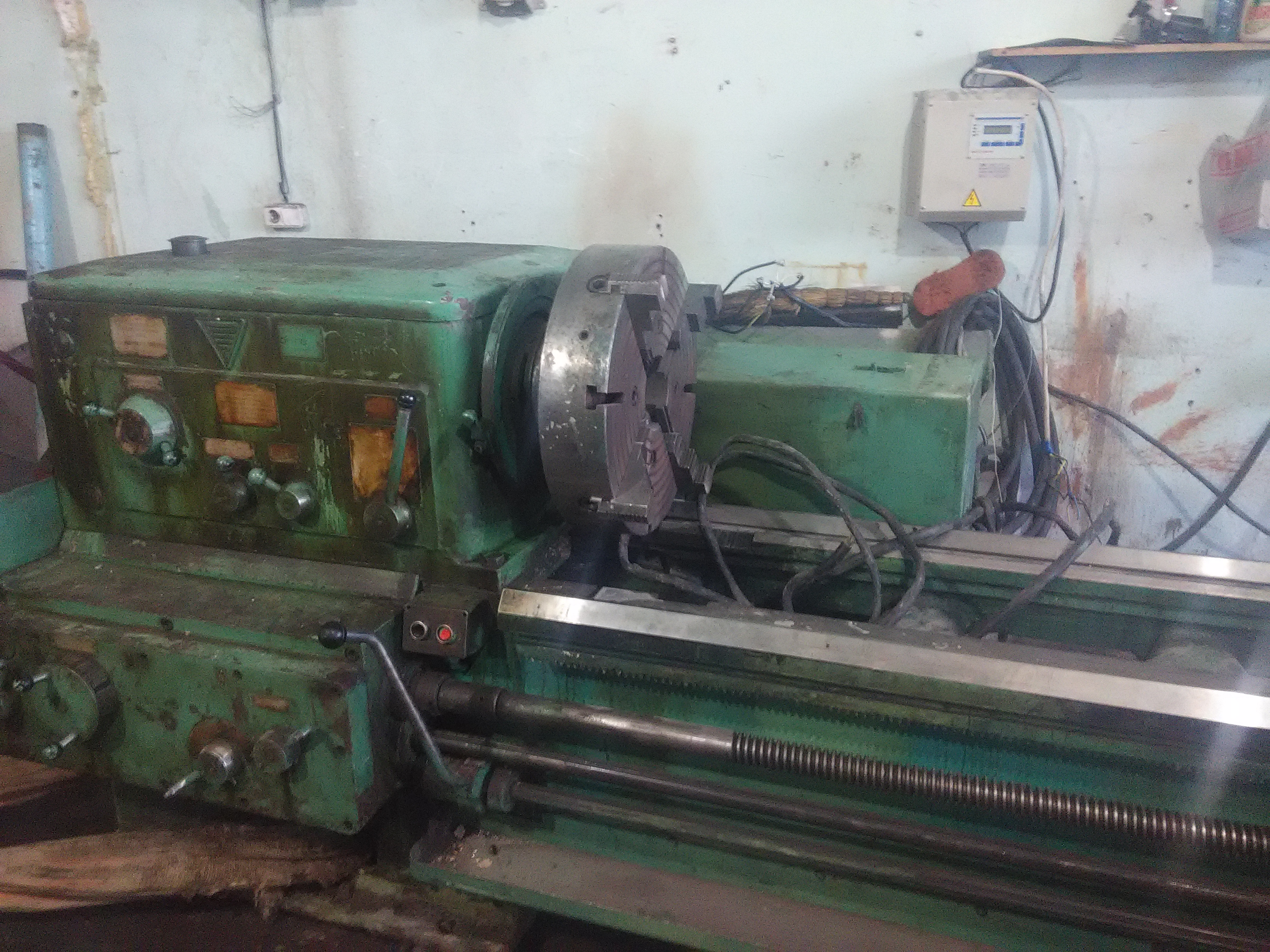

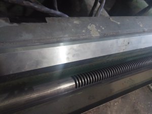

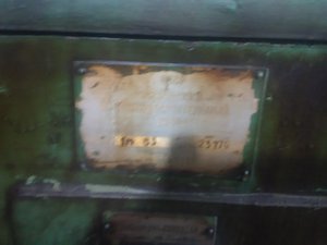

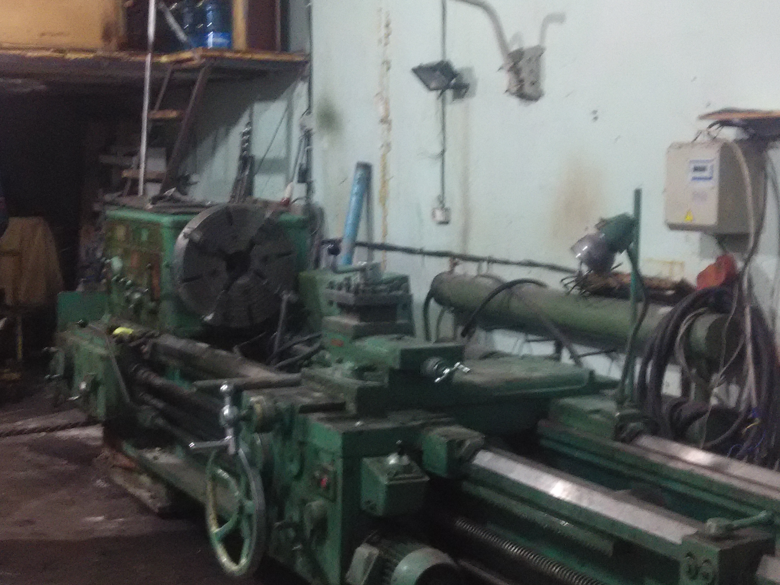

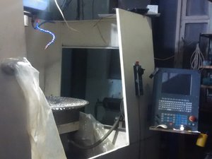

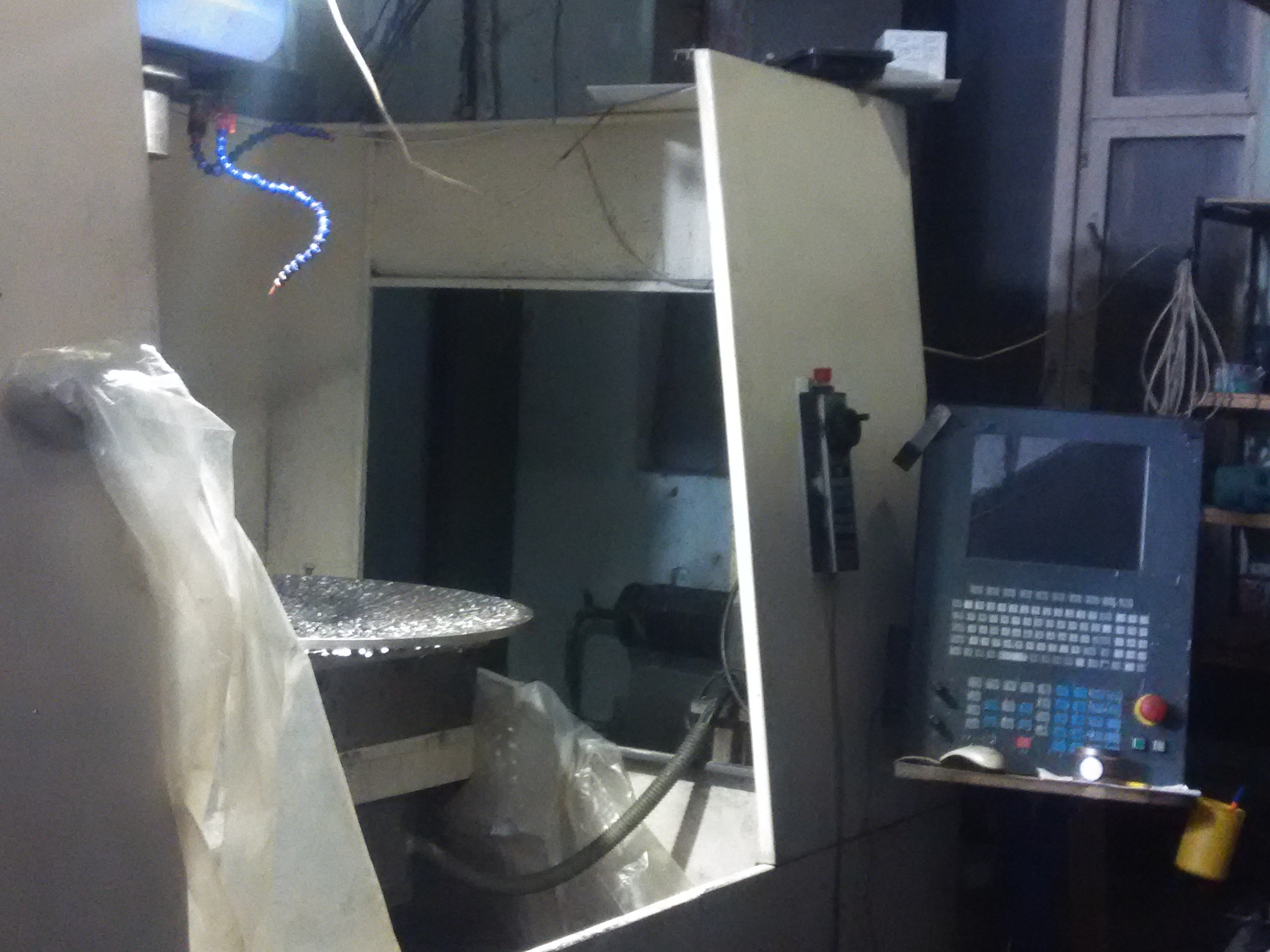

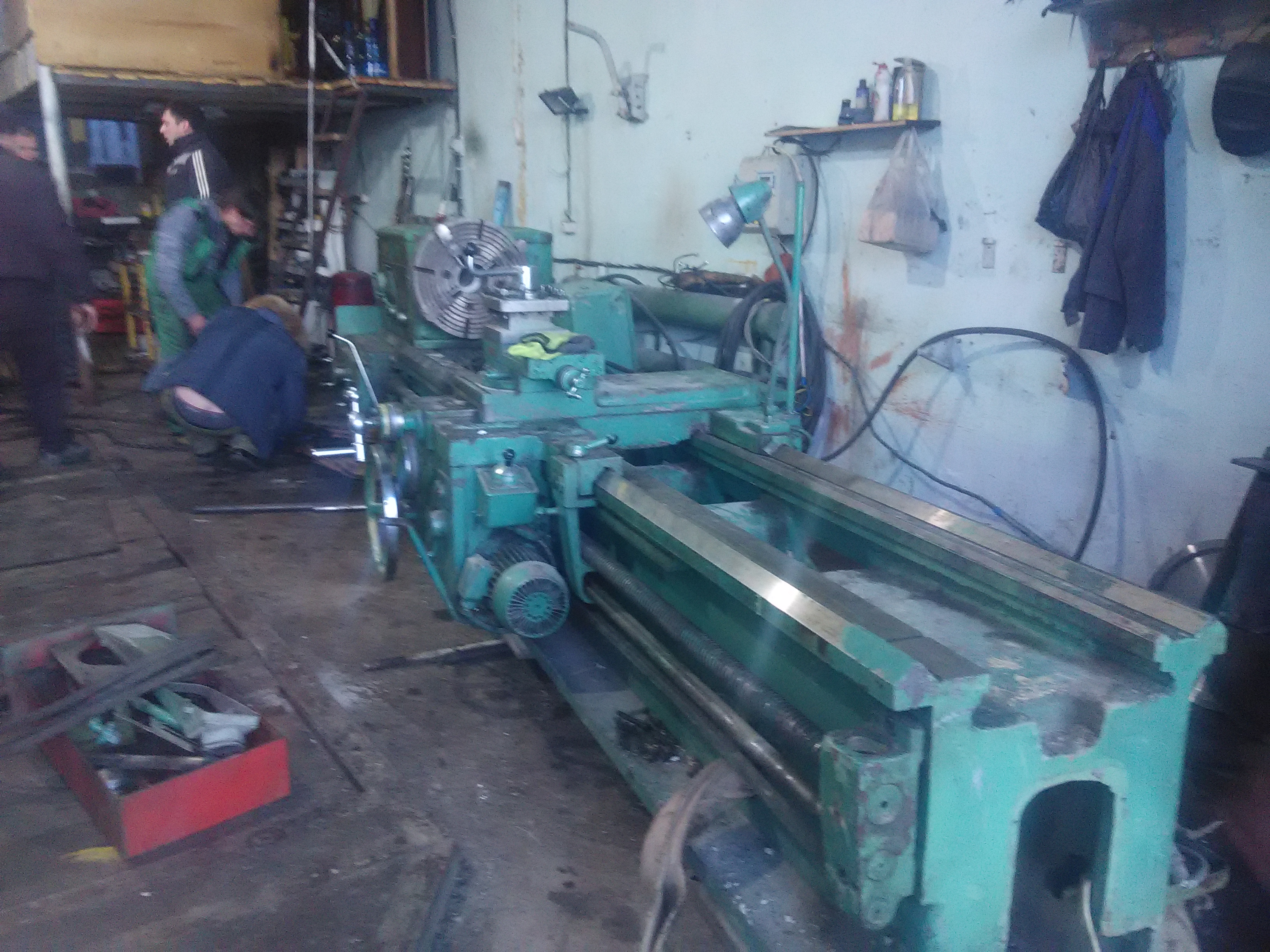

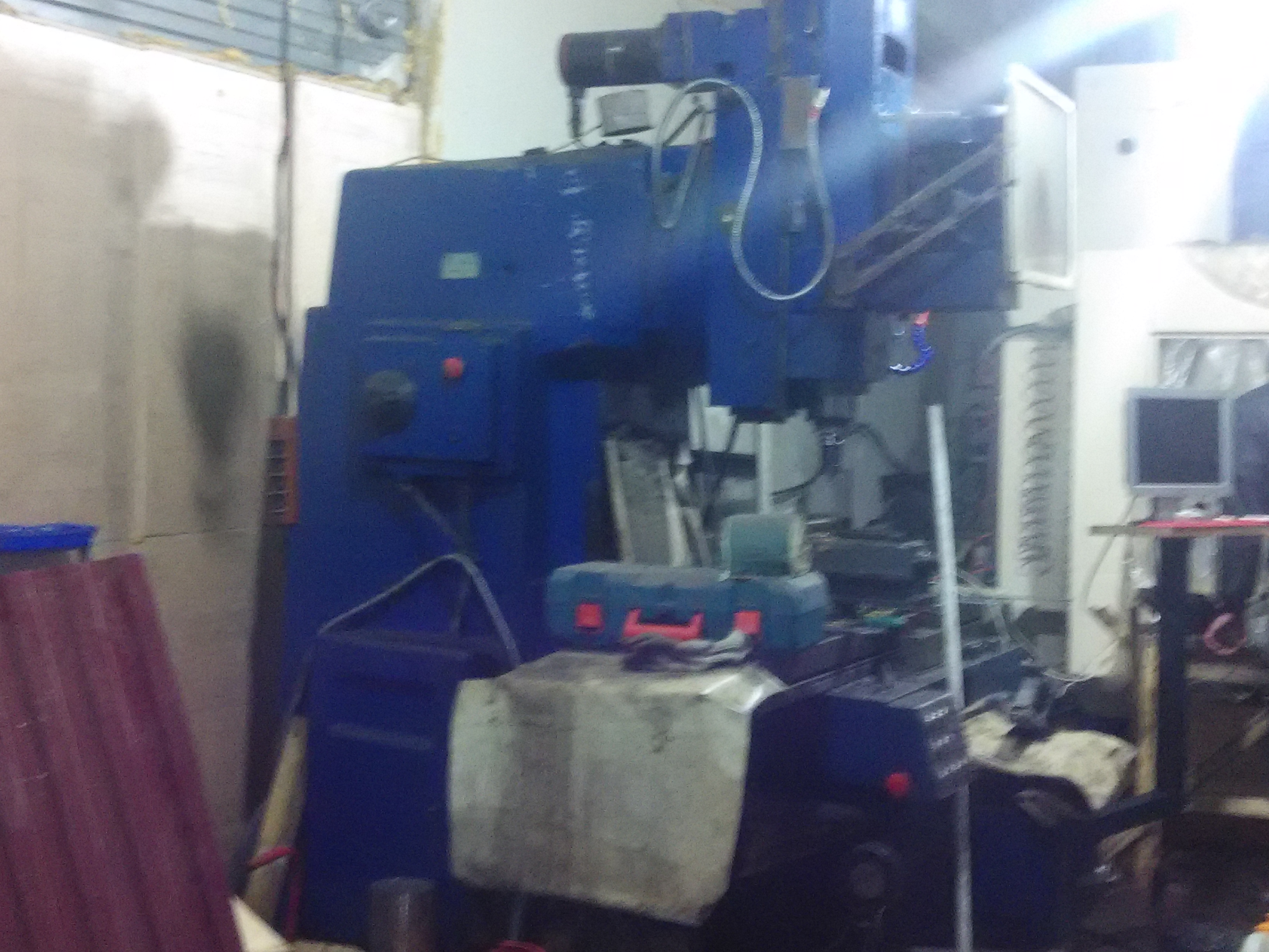

Ну вот продал ДИПа грузинского(100 рублей), чуток добавил (50 рублей) купил "Рязанца" 1М63 3х метрового 79 го года. В ИДЕАЛЬНОМ состоянии
не шлифованный. Как директор завода сказал, работает с 84 года за это время пару тройку раз включали на его памяти.

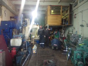

Ну и добавил пару фоток цеха своего
вот объявление, не реклама для души и поднятия настроения
https://www.avito.ru/tula/oborudovanie_ ... _720498308

ОЦ Fadal?
Сообщения: 34042
ukr-sasha писал(а):ОЦ Fadal?
На сколько помню это смесь ДельтаТау и наших.
Неа. Это на базе Стерлитамакского 2С150 пмф4, только на рельсах. моторы "пакер" с наклейкой МШАК, ЧПУ МШАК +, как правильно сказал Шымкентский Гуру, Дельта. Оси 3+1, ход 800*500 мм, шпиндель Тайвань 5 тыс. 4 ось "Голден Сан"
Вот вопрос по ДИПу, можно ли "дырку" в шпинделе увеличить? А то не все проходит через неё
Сообщения: 34042
Ildar писал(а):Вот вопрос по ДИПу, можно ли "дырку" в шпинделе увеличить? А то не все проходит через неё
Яб не стал этого делать ;) Жесткость шпинделя упадет. Иногда в эту дырку точат конус и забивают - чтобы жесткость увеличить ;)

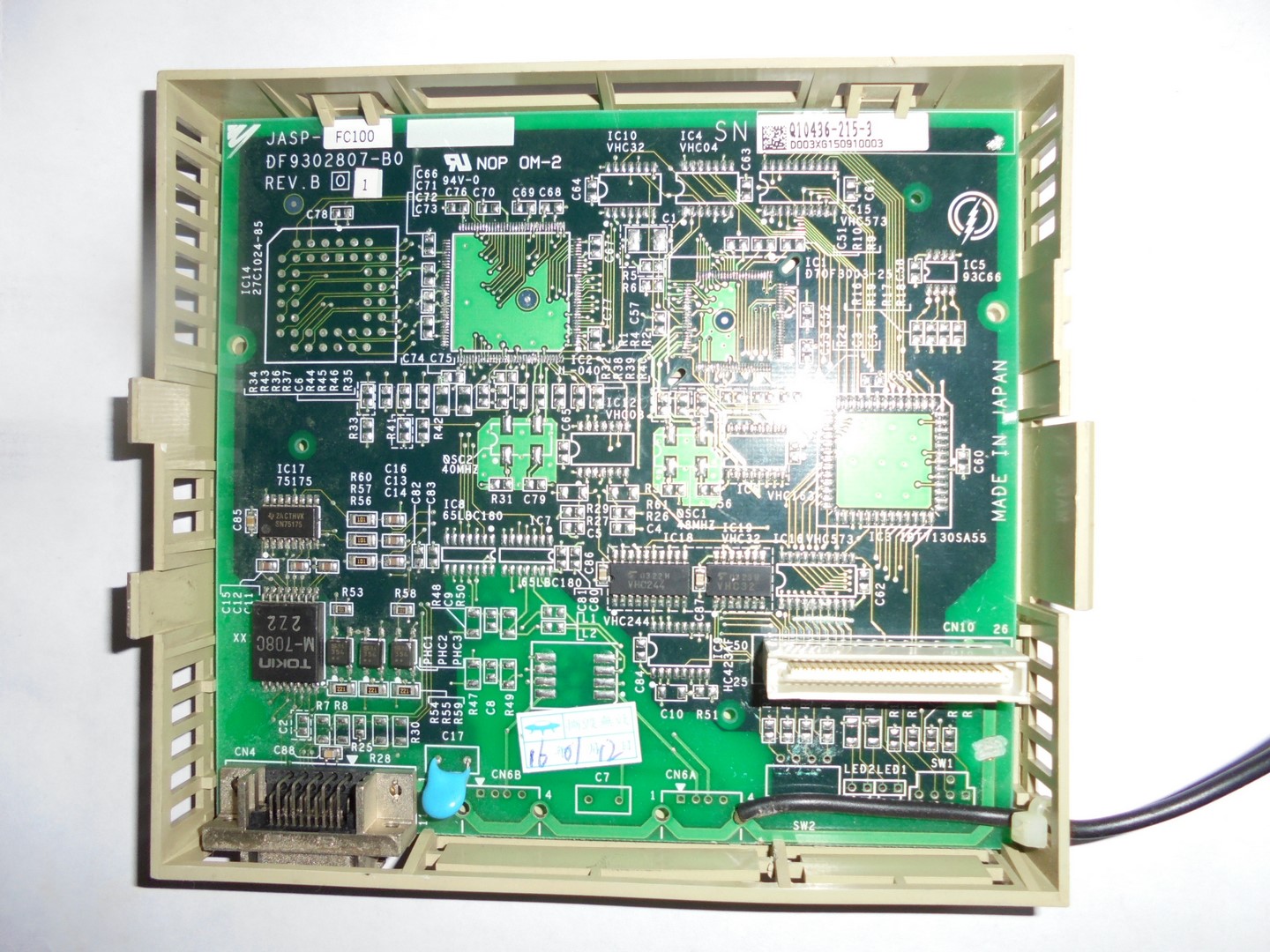

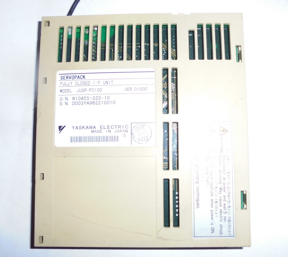

Сообщения: 34042
Получил плату Yaskawa JASP-FC100.
Спасибо ukr-sasha, за наводку на таобао, Тенгель, за посреднические услуги :good:

Сообщения: 5414
aftaev писал(а):Получил плату Yaskawa JASP-FC100.
Сань а нахрен она тебе ? фул-клоз-луп организовать хочется ? :)
AndyBig
Сообщения: 3971
Репутация: 1121
Откуда: юг России
Сообщение AndyBig »
Микросхемы идут отдельной посылкой? :D
Сообщения: 34042
Hanter писал(а):Сань а нахрен она тебе ? фул-клоз-луп организовать хочется ?
Да, нужна полная петля. Есть китайская плата+ПО под эрозию, нужно прикрутить линейки. Как будут результаты, думаю сделаю отдельную темку ;)
AndyBig писал(а):Микросхемы идут отдельной посылкой?
Плата заточена и под FullClosed Loop и под Мехотролинк. Если сдуваешь лишние элементы = полная петля.
Прикол в том что на евау под Мехотролинк сеть - платы забитые микрухами стоят в разы дешевле, чем эта лысая плата :)
Пока плата шла, мы уже посдували лишние элементы и вроде как разобрались как из Мехотролинка делать FullClosed loop :)
Пока просто спасибо тем кто оказал помощь в покупке ;)

Сообщения: 34042
Чем меньше деталек, тем дороже http://www.ebay.com/itm/USED-YASKAWA-JU ... 2291118357? :)

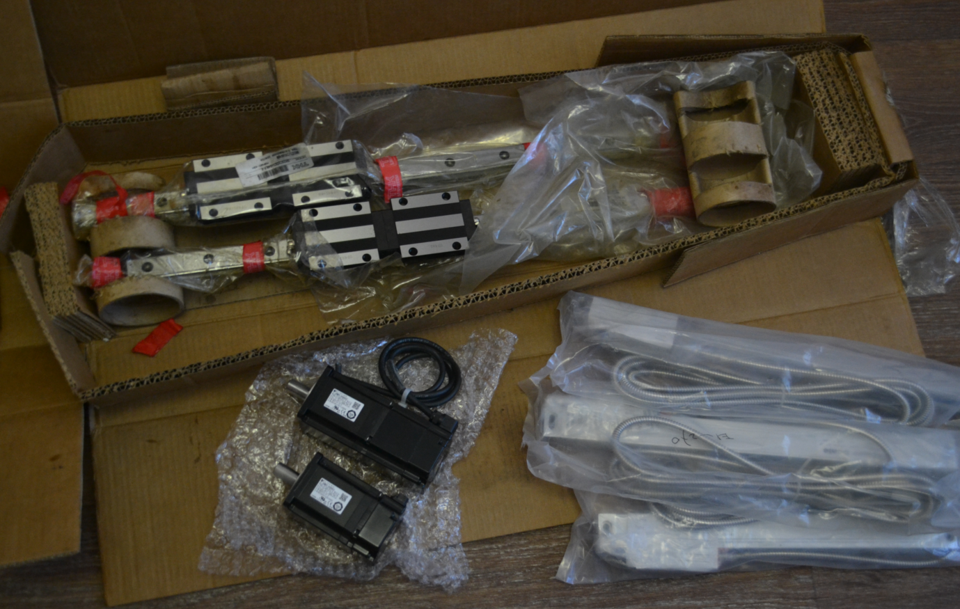

Железяки приехали:
cnc-parts3.png (3178 просмотров) <a class='original' href='./download/file.php?id=72653&mode=view' target=_blank>Загрузить оригинал (2.65 МБ)</a>

Hanter писал(а):прикольные железяки. че будет то?
Небольшой трехосевой фрезер с Galil'ом :) Не под задачу, а для себя. Опыта правда в станкостроении нет, но уже почти год активно изучаю. И да - окончательного проекта пока нет, обозначены только примерные границы, исписана/изрисована куча бумаги, попутно изучен SilidWorks, немного зацепил Ansys (но вовремя остановился).
Ну и железяки хочется в руках подержать сначала. Знаю что такой подход не особо правильный, но мне так проще. Заодно есть время по аукционам рыбачить.
Ближе к лету начнется фаза экспериментов с полимербетоном. Планов громадье, вплоть до снятия damping characteristics.
