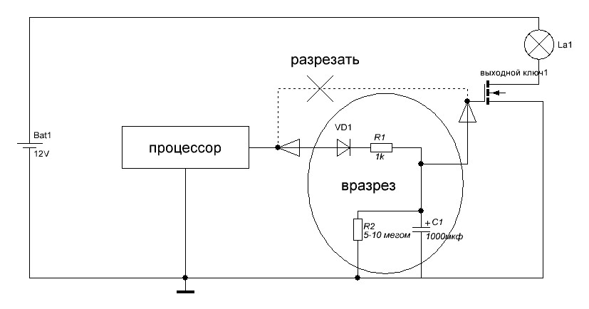

еще вариант "малой кровью"
емкость подобрать по времени.
22.JPG (3388 просмотров) <a class='original' href='./download/file.php?id=53715&mode=view' target=_blank>Загрузить оригинал (35.44 КБ)</a>
raddd
Сообщения: 1521
Репутация: 540
Откуда: Беларусь Минский р-н
Re: Таймер на датчике лампочки
Сообщение raddd »
И еще чтобы снизить линейный режим включения-выключения транзистора (чтобы негрелся если мощная нагрузка), нужно перед ним поставить диод или стабилитрон последовательно, с падением напряжения чуть меньше минимального напряжения открытия транзистора и резистор которы паралельно емкости, поставить между минусом и затвором. Но должно и так работать . схема рабочая у меня на мотоцикле стоит, на реле выключающую магнитолу. Время там около12-15 минут.

Из всего этого я понял, что наверное проще всего, разрезать ножку выхода с проца и к ней добавить 555 таймер. Правильно?
Nick писал(а):Из всего этого я понял, что наверное проще всего, разрезать ножку выхода с проца и к ней добавить 555 таймер. Правильно?
Да. Можно еще и просто RC-цепь поставить, как raddd советует, но боюсь, что если там галогенка ватт хотя бы на 60, то, все равно линейного режима хватит для выгорания полевика, учитывая, какая там звездюлинка стоит на коммутацию. Кстати, что там за ключ стоит (справа от процессора, производства IR)? А то на фотке не видно. Не грех будет объектив Соньке протереть :)
