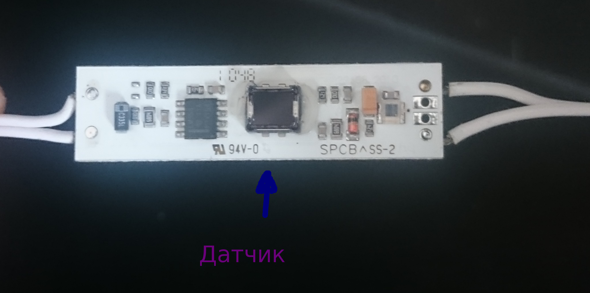

У родителей есть лампа на кухне с датчиком движения, включается когда на столе что-то делаешь. Но включается где-то на 20 секунд, поэтому приходится постоянно махать перед ней руками.
В общем я ее разобрал, внутри вот такая плата. На ней был датчик (он был закрыт пластиковой крышкой).
Как можно изменить время работы лампы после включения?

ИМХО надо прочитать маркировку на ближайшей к датчику микросхеме (явно что то типовое для PIR) и смотреть даташит. На фотке не разобрать обозначений.
Re: Таймер на датчике лампочки
Nick писал(а):Как можно изменить время работы лампы после включения?
Время может быть прописано в контроллере. Вариант пробовать увеличить конденсаторы. На конденсаторы сверху напаять еще такой же конденсатор, если что то измениться то подбирать конденсатор.
7flite09m6 - микроконтроллер, в нём весь интеллект. Времязадающих конденсаторов в схеме не наблюдается.
Я б плату выкинул и сделал-бы свой вариант позаимствовав датчик - это должен быть простой фотоэлемент, а пластиковая крышка - что-то вроде линзы Френеля, создаёт на фотоэлементе множественные точки фокуса и любое движение света/тени порождает переменный сигнал.
В лоб -только менять прошивку. Конденсатор там -фильтр по питанию.
Не в лоб самому спаять ..естьсхемы зело простые типа этого http://radiokot.ru/circuit/digital/automat/81/
Если колхозить ,то повесить тихоходный вентилятор перед датчиком , подключенный через большей кондер и резюк (заодно дуть будет немного))
Но самое лучшее ...привязать муху за ногу , и пусть перед датчиком летает.. :ura:
Проще вколхозить что-то такое http://www.aliexpress.com/item/1PCS-FRE ... 71104.html
Единственное что они помоему с TTL выходом и ему придется еще делать питание и ключ для коммутации силы... Зато крутелкой регулируются чувствительность и длительность включения...
А в этом не исключено, что жестко время зашито... Был бы кварц можно было бы хоть частоту понизить, а здесь похоже нифига не сделаешь...

Если модифицировать прошивку микроконтроллера, для этого нужен программатор например tl866, он позволяет как считать прошивку, так и записать, если МК не залочен....
Но тут ещё нужно полученные данные, преобразовать в асемблерные команды что-бы понять где храниться то самое значение....

Т.е. можно взять эту плату поменять в ней сенсор с мозгами и оставить силу?
Я там еще по месту сильно ограничен - лампа тонкая.

Провода уже все прокинуты, там только 2 провода до 12В. А этот блок в лампу не влезет.
michael-yurov писал(а):Может сколхозить что-то задающее время после выхода с этой платы?
Хороший вариант, есть что-то на примете?
Ну, как плата эта работает - я плохо понимаю,
но, если получится вклиниться в низковольтную часть - может воткнуть туда таймер на микросхеме 74HC123, или чем-то подобном?
чтобы задавать время RC цепью.

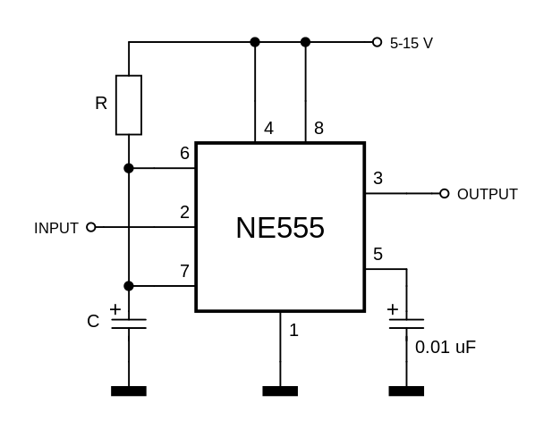

Таймер 555 погугли.
Там вроде все от 12В питается.
Сергей Саныч писал(а):Таймер 555 погугли.
Т.е. я могу взять его, ставить его на выход от текущего датчика, скажем по этой схеме:
И для 5 минут работы поставить t=1.1RC скажем 1МОм и 300 микрофарад?

Если лампочка (светодиоды) на 12вольт то схему на таймере 555 воткнуть вразрыв перед силовым ключом (там вроде сборка полевиков восминогая стоит. По фото неразобрать) ты детальки циферо-букавами к картинке прилепи.
