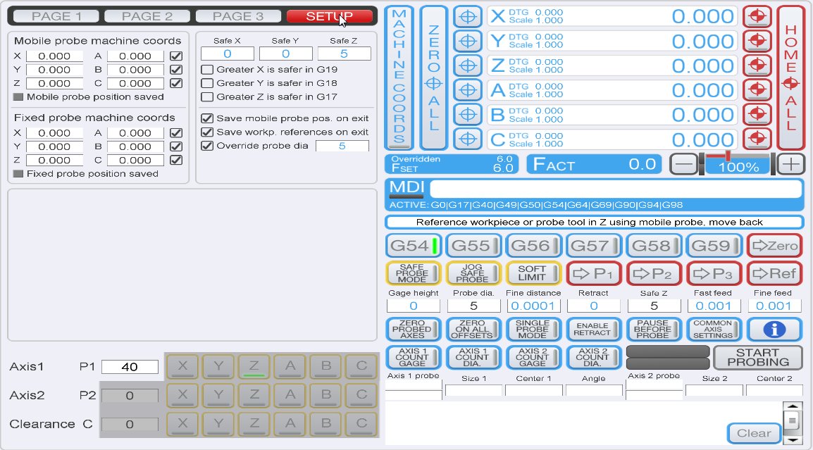

CNC-Logic писал(а): Я то хотел что бы все это делалось по кнопкам и окнам предварительного ввода
НЦешку старушку на пенсию, а взамен подыскать софт под свои хотелки.
Так хотел ? ;)
