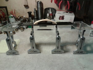

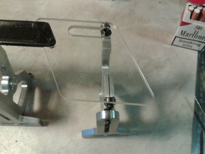

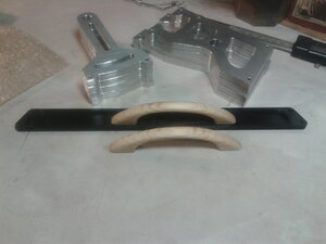

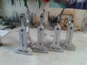

Грызли ,грызём и будем грызть :hehehe: Стенд для настройки углов установки колёс на модели 1 к 5 .

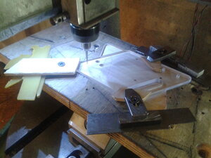

Сделал очередной станочек для проточки колёс . Надеюсь ,хоть этот для себя )),первый в новой серии компактных .
ручная подача тоже есть ,на всякий случай. (9387 просмотров) <a class='original' href='./download/file.php?id=195604&sid=03086ed4a6af34e8614305db7d7e7a76&mode=view' target=_blank>Загрузить оригинал (773.08 КБ)</a>
скорость подачи и обороты регулируются. (9387 просмотров) <a class='original' href='./download/file.php?id=195605&sid=03086ed4a6af34e8614305db7d7e7a76&mode=view' target=_blank>Загрузить оригинал (739.43 КБ)</a>

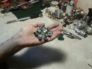

Делаю двойные карданчики для модельки на передний мост . На чпу токарке шары,на шлифовальном середку в черновую ( т.к на чпу нет задней бабки). После калки в чистовую на шлифовке уберу биение середки. Точил из жигулевских болтов для гбц. Соединительные втулки д16т будут анодированные ,еще предстоит на четвертой оси колоть по 12 отверстий в них.
Фото-0973.jpg (9143 просмотра) <a class='original' href='./download/file.php?id=198093&sid=03086ed4a6af34e8614305db7d7e7a76&mode=view' target=_blank>Загрузить оригинал (769.41 КБ)</a>
Chili
Сообщения: 1222
Репутация: 1074
Откуда: Таганрог
Re: " Мишки гризли""
Сообщение Chili »
Порадовали болты от гбц жигулей)) при калке практически не повело.По сравнению со старыми (одинарные) никаких пульсаций угловой скорости на передних колесах не будет .

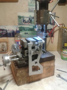

Пилим ...потихоньку детальки на новую модельку.
Фото-1033.jpg (8389 просмотров) <a class='original' href='./download/file.php?id=200603&sid=03086ed4a6af34e8614305db7d7e7a76&mode=view' target=_blank>Загрузить оригинал (843.26 КБ)</a>

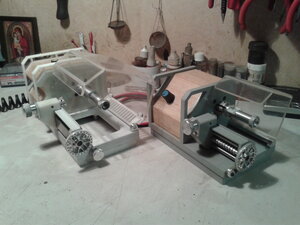

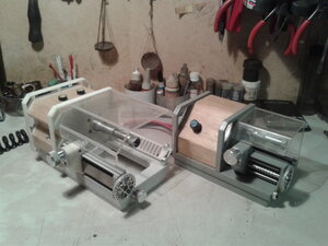

Станочки ,напечатанные (рла и педж)
мини с ручной подачей (8189 просмотров) <a class='original' href='./download/file.php?id=201131&sid=03086ed4a6af34e8614305db7d7e7a76&mode=view' target=_blank>Загрузить оригинал (705.89 КБ)</a>
с автомат подачей и с &quot;защитой&quot; продольной (8189 просмотров) <a class='original' href='./download/file.php?id=201129&sid=03086ed4a6af34e8614305db7d7e7a76&mode=view' target=_blank>Загрузить оригинал (740.55 КБ)</a>
с автомат подачей и с "защитой" продольной
очень хотелось отчипушиленных маховичков (8189 просмотров) <a class='original' href='./download/file.php?id=201130&sid=03086ed4a6af34e8614305db7d7e7a76&mode=view' target=_blank>Загрузить оригинал (752.37 КБ)</a>
