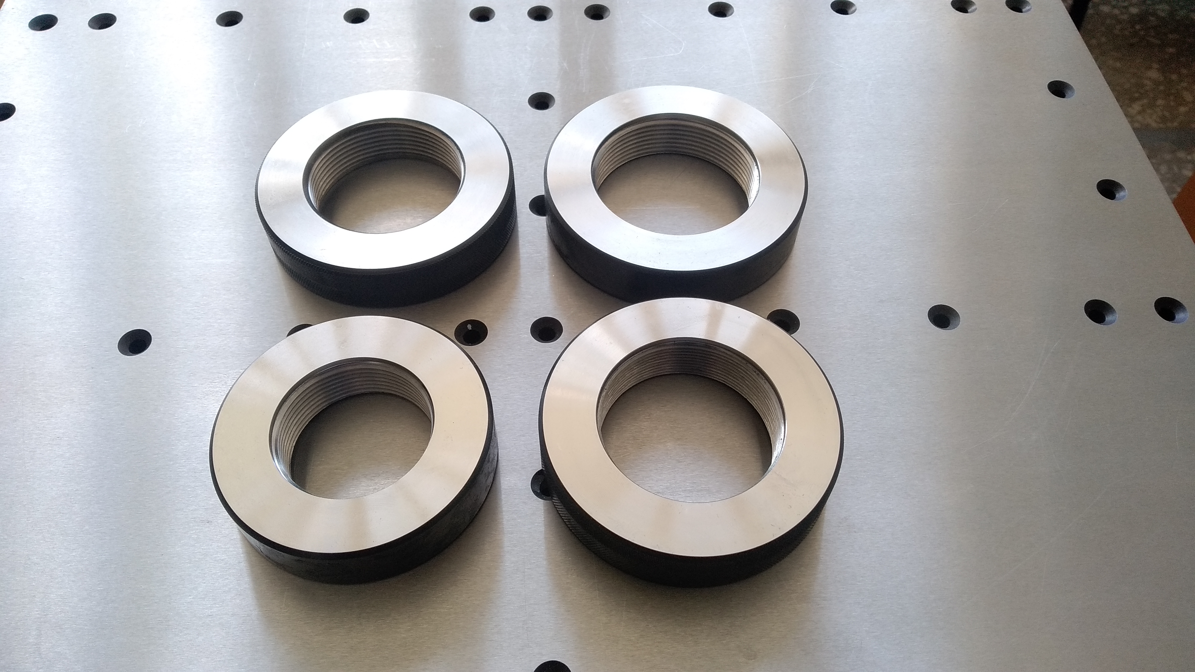

IMG_20200516_123316.jpg (17584 просмотра) <a class='original' href='./download/file.php?id=181407&mode=view' target=_blank>Загрузить оригинал (3.15 МБ)</a>

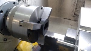

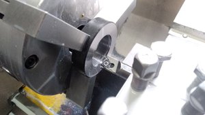

Давно хотел сделать кольца, наконец дошли руки до них. Часто бывают нужны и пробки и кольца М54х2, М50х2, М50х1.5, М42х2. Пробки какие то были, какие то докупили, а кольца решили не брать, т.к. есть микрометр. Но случается и так, что ответные детали не накручиваются друг в друга.
Поэтому сделал заготовки из 40Х, отнес в термичку, закалили их единиц 35-40. Ну и снова токарка. Немного процесса Понятно, что резцом делать калибр это так себе затея, но для наших целей годится. Главное, чтобы детали скручивались.
Другой вопрос как они будут скручиваться. Но это уже личные предпочтения: хочется конечно чтобы без большого зазора. А это уже зависит от точности изготовления кольца.
Делая кольцо исходил из того, что пробка не должна вкручиваться в него. При этом средний диаметр у его резьбы должен быть как можно ближе к среднему диаметру пробки. Ну это мои домыслы. Как делают калибры не читал.
Что в итоге: деталь (винт) приходится делать так, чтобы кольцо прям плотно накручивалось. Иначе потом в ответной детали (гайке) получается болтанка.
