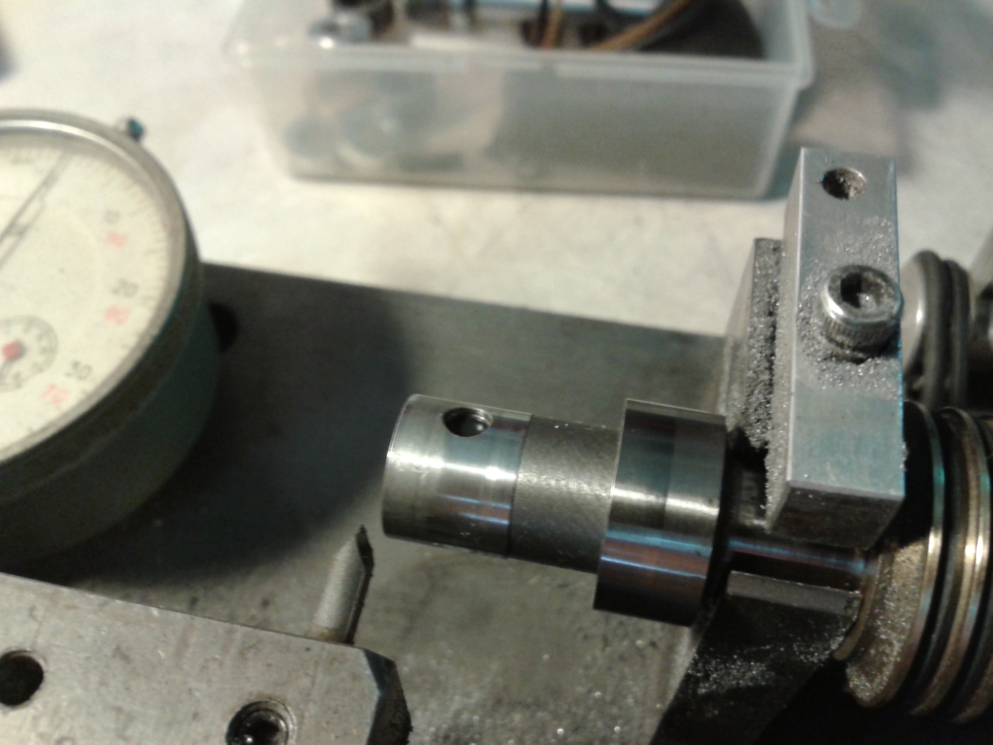

Сегодня протачиваю поршня под гильзы. Писюшечные для авиамоделистов. Припуска не оставили барбосы,пришлось в пару микрон выставляться :wik: .
На шлифовальный приспособки не успел созиднуть ,благо спец токарник выручает.Линеек оптических конечно не хватает и там и там :D. Требование по "прикусу" поршня в гильзе сурьёзные :pssdoff: нужно приложить 150гр и поршень должен останавливаться в строго определенной позиции.Надеюсь ,что справлюсь :thinking: .Задача этого станка выправить геометрию поршня,а потом ручками тонкая доводка.

Маленький отчёт о положении дел))
коснуться проблемно)) жопки выручают)) (6690 просмотров) <a class='original' href='./download/file.php?id=185090&mode=view' target=_blank>Загрузить оригинал (702.09 КБ)</a>
касание около 3-4 микрон (6690 просмотров) <a class='original' href='./download/file.php?id=185091&mode=view' target=_blank>Загрузить оригинал (704.21 КБ)</a>
проворачиваем и смотрим на цилиндричность заготовки (6690 просмотров) <a class='original' href='./download/file.php?id=185092&mode=view' target=_blank>Загрузить оригинал (705.18 КБ)</a>
12 микрон и не вышло,уже ачковасто было)) (6690 просмотров) <a class='original' href='./download/file.php?id=185093&mode=view' target=_blank>Загрузить оригинал (695.46 КБ)</a>
27-28 от касания и запас на доводку,повезло. (6690 просмотров) <a class='original' href='./download/file.php?id=185094&mode=view' target=_blank>Загрузить оригинал (711.21 КБ)</a>
