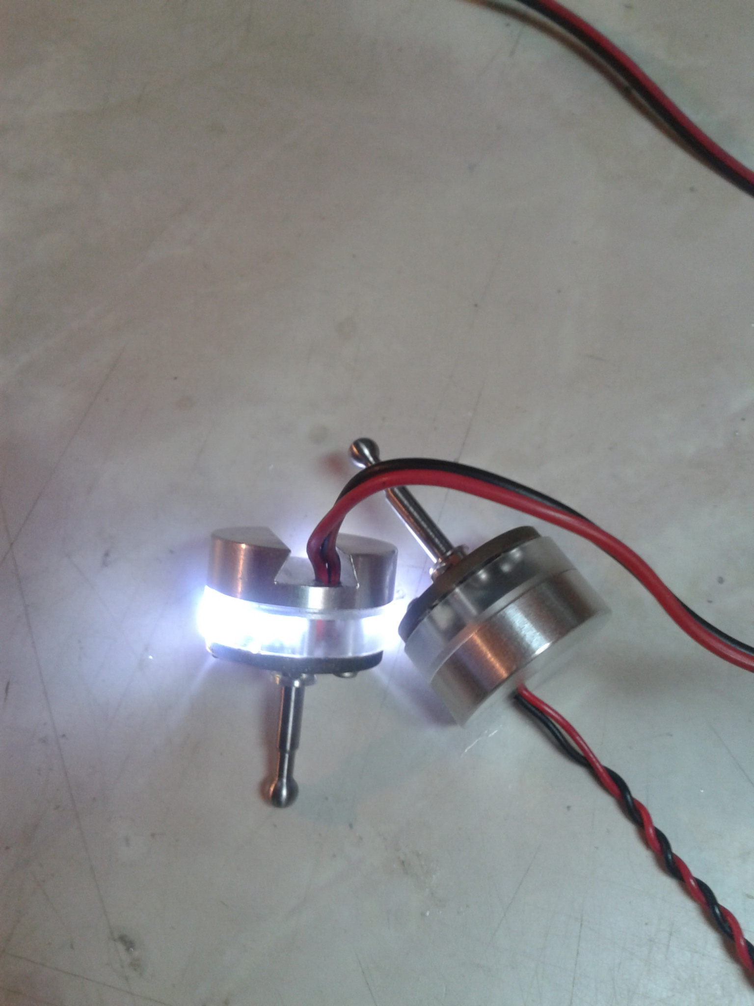

Сделал пару ЦИ под свое учебное пособие. На днях начну делать лапку. Ещё фотка попки контроллера,так как нужна ваша помощь.Куда провода от ци примкнуть не ведаю.Документации не нашел .
