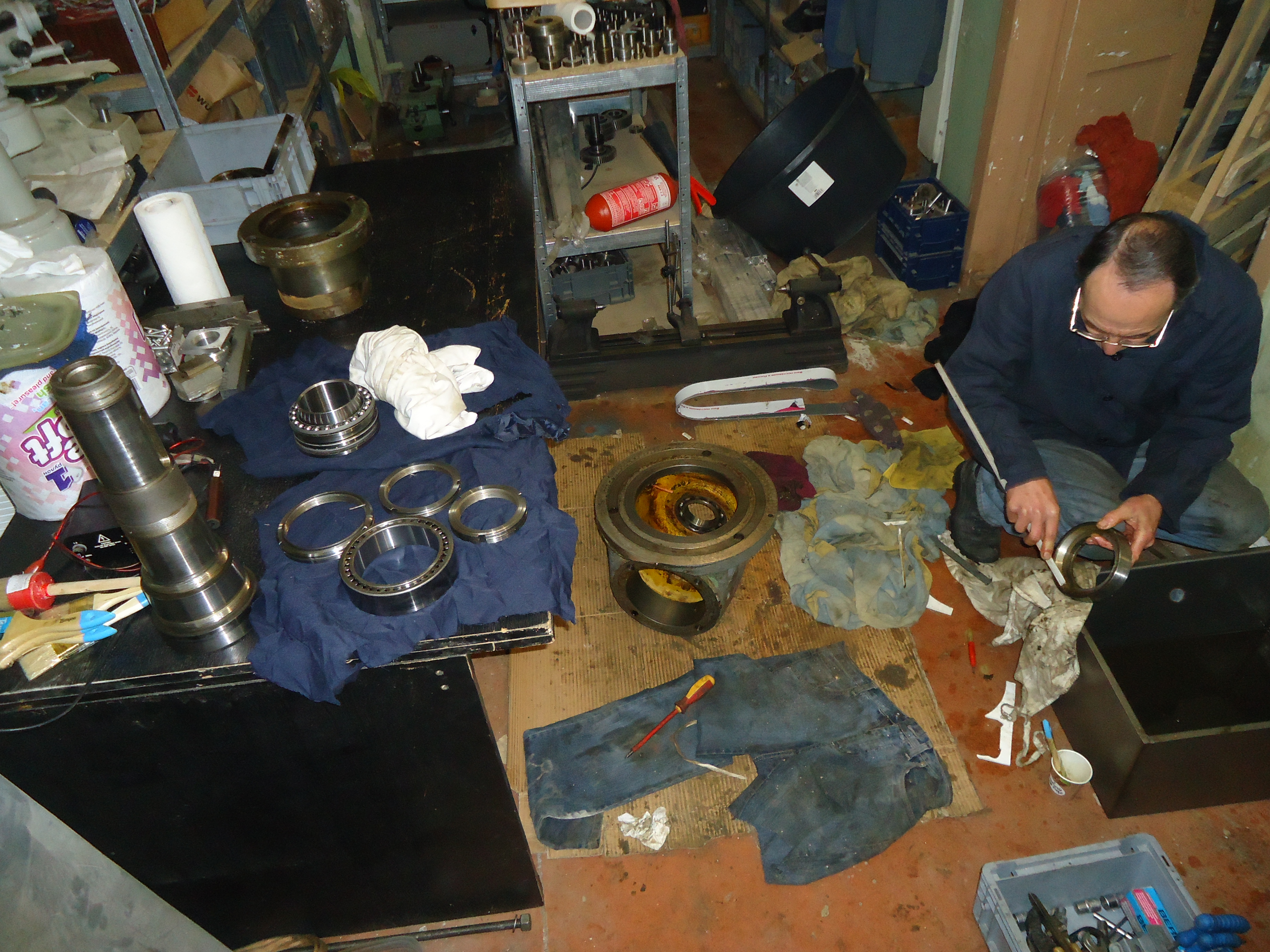

Если в двух словах, мы год - полтора назад с Мишей очень хотели свой шпиндель. Нарисовали, рассчитали, купили подшипники... но в том месте где собирались изготовить детали (там очень точная шлифовка нужна) сменилось руководство, с новым не договорились, а в альтернативных местах за такие детали нам цену выставили просто пипец, в сборе шпиндель выходил слишком дорого, на него не было бы рынка. Поэтому решили ставить покупные.
По шпинделю была тема на ЧИПЕ

Не, не тайна, только с работы уехал, на память маркировку не помню, только некоторые ТТХ. Выбирал по подшипниковой схеме триплекс+дуплекс. Проходное 46 посадка 150 до 6000 об/мин

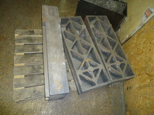

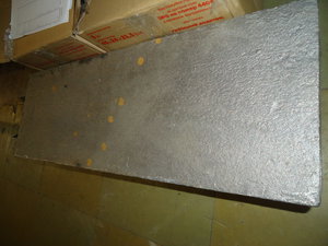

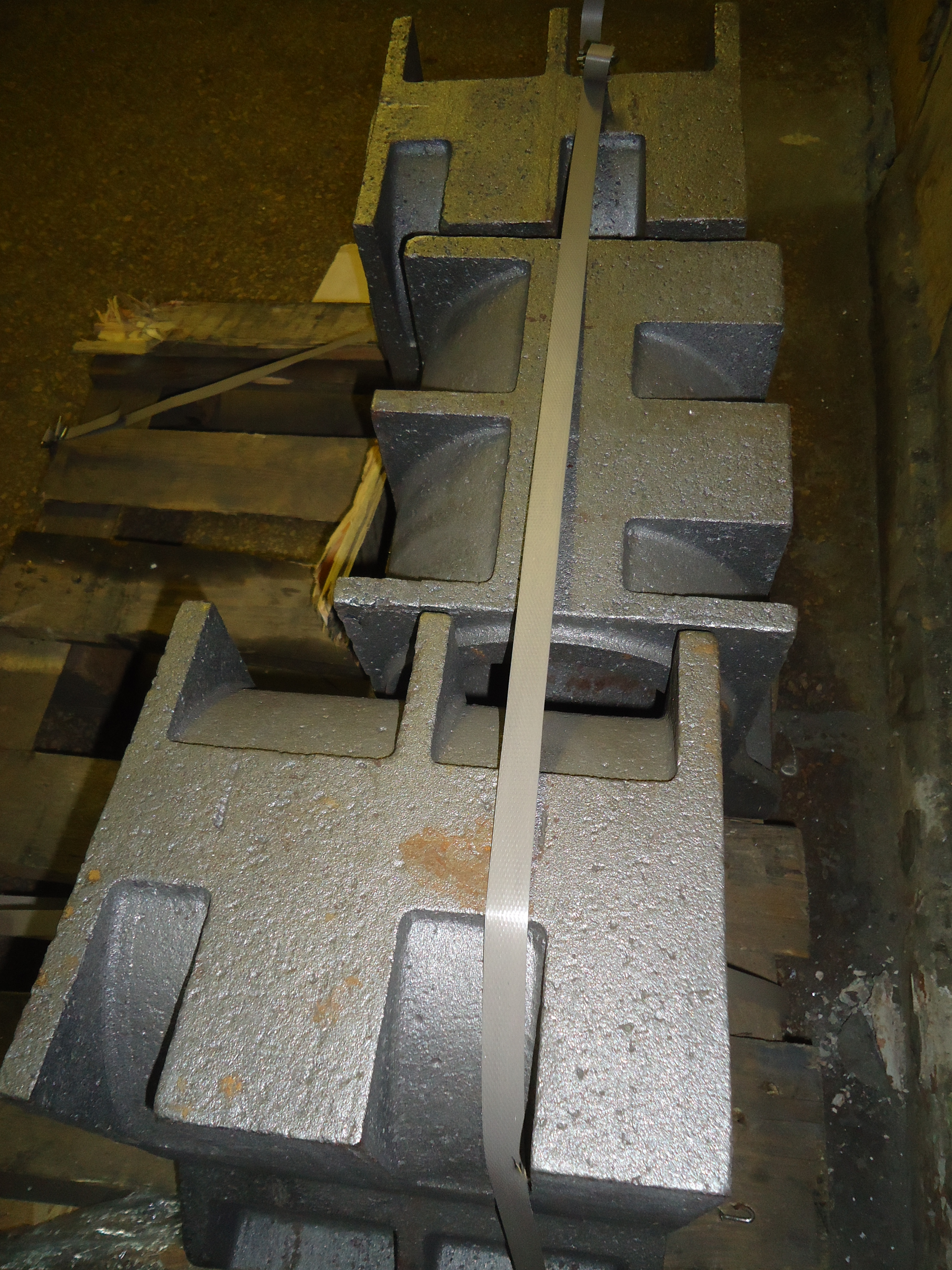

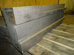

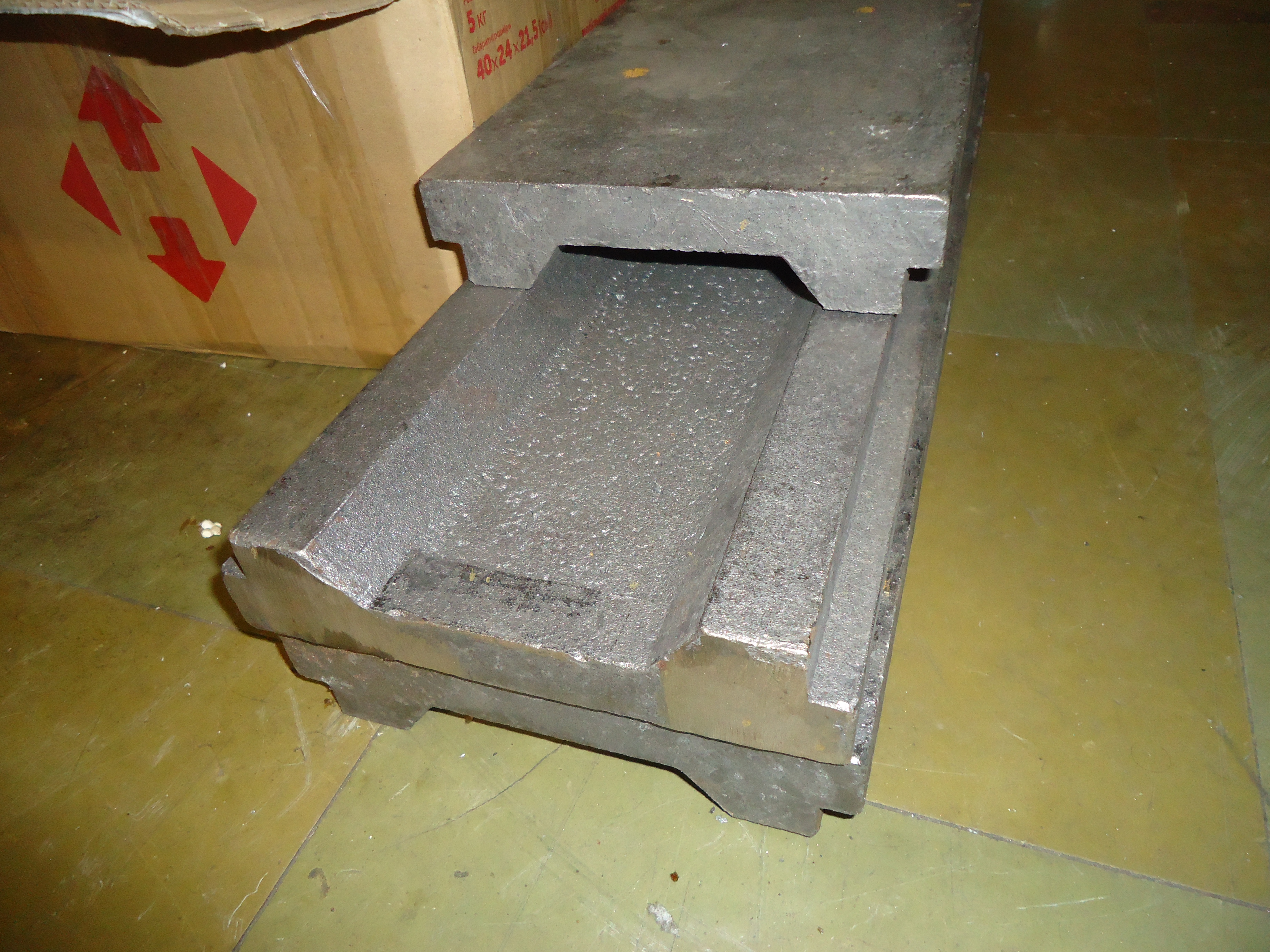

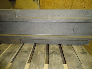

Обновлюсь. Между литейкой и термичкой. 775 кг живого веса.

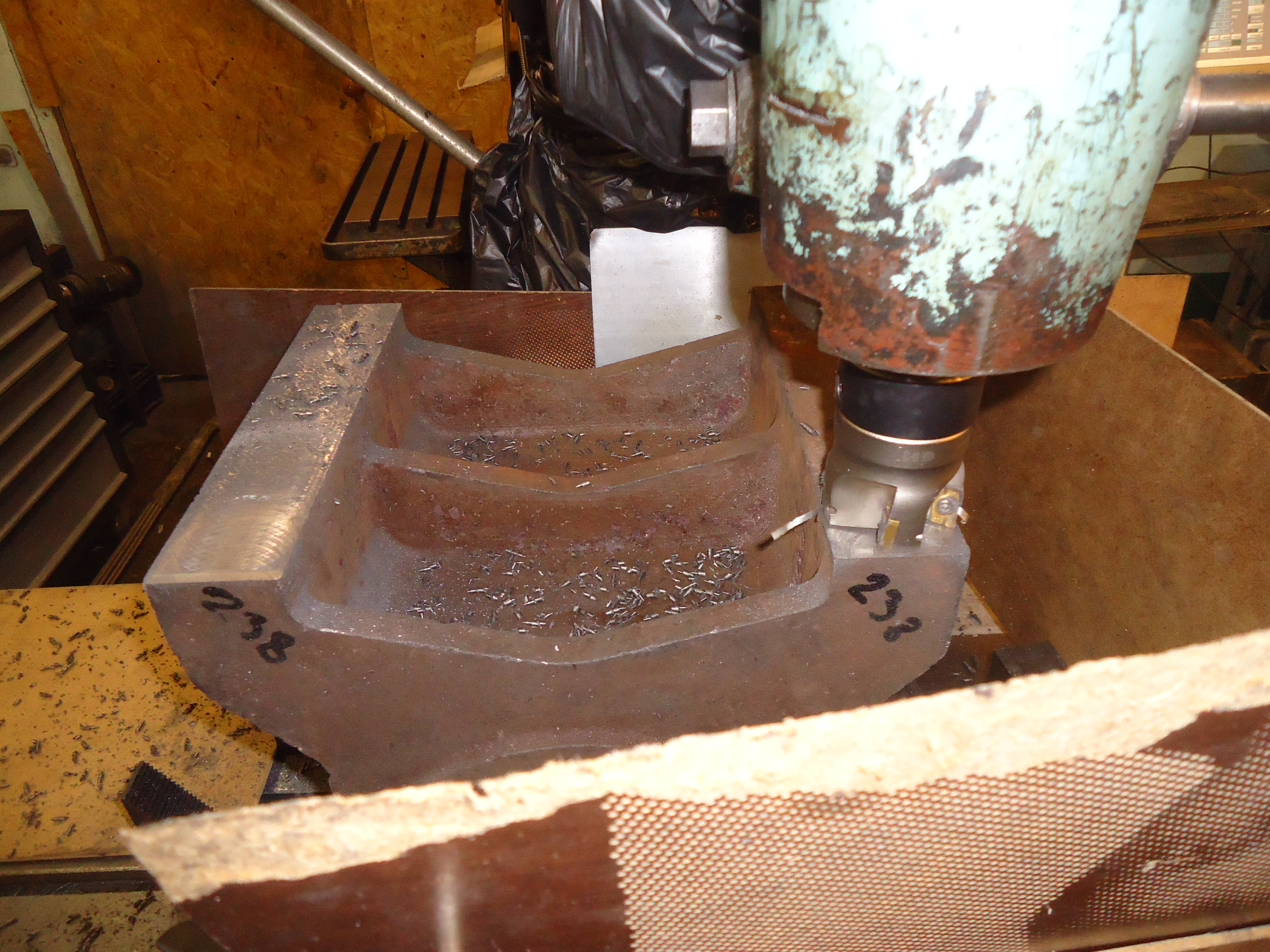

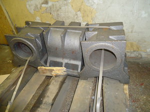

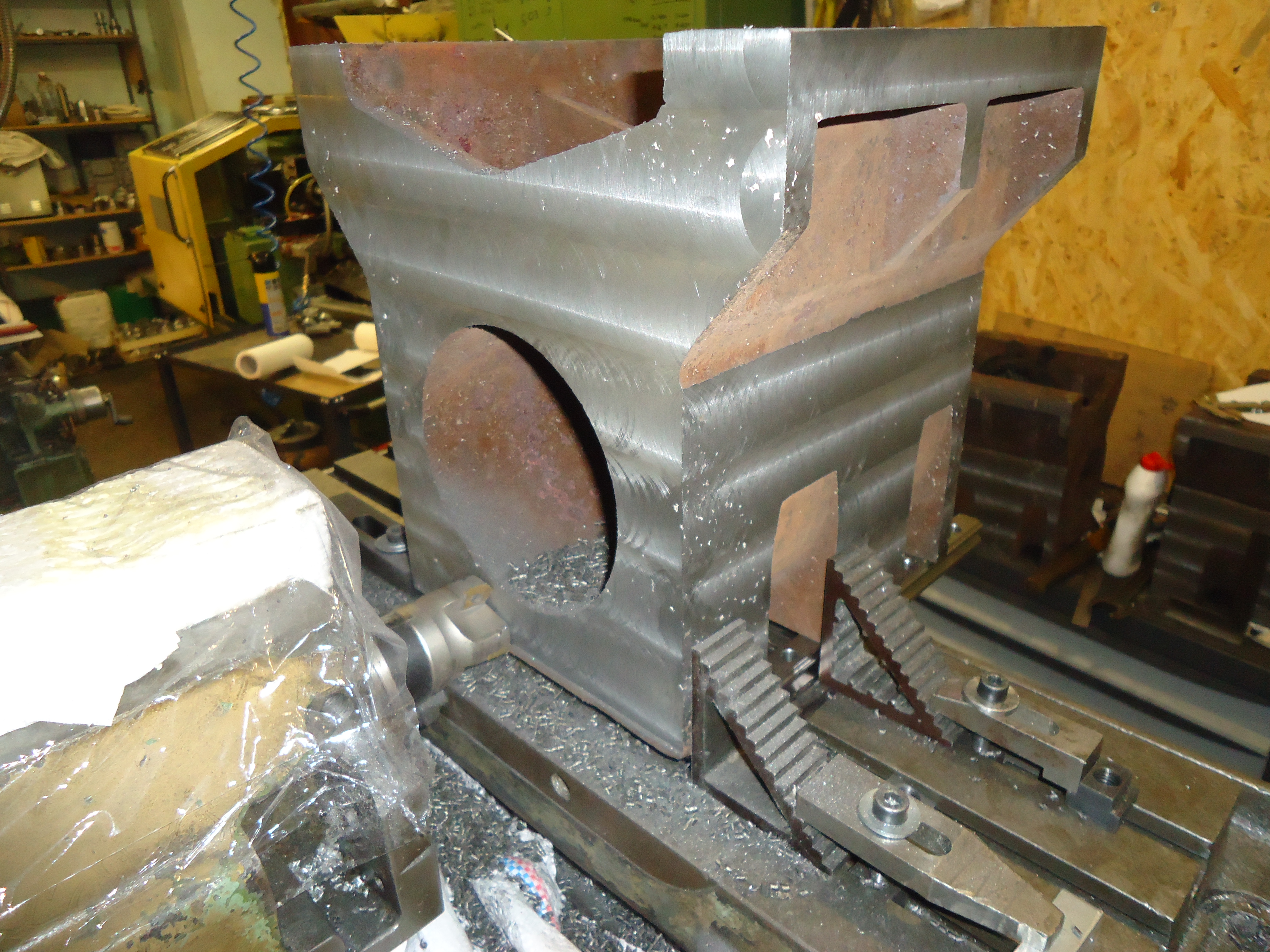

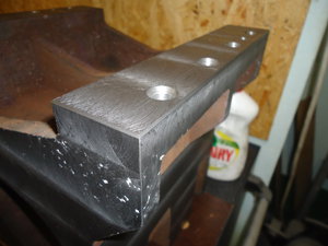

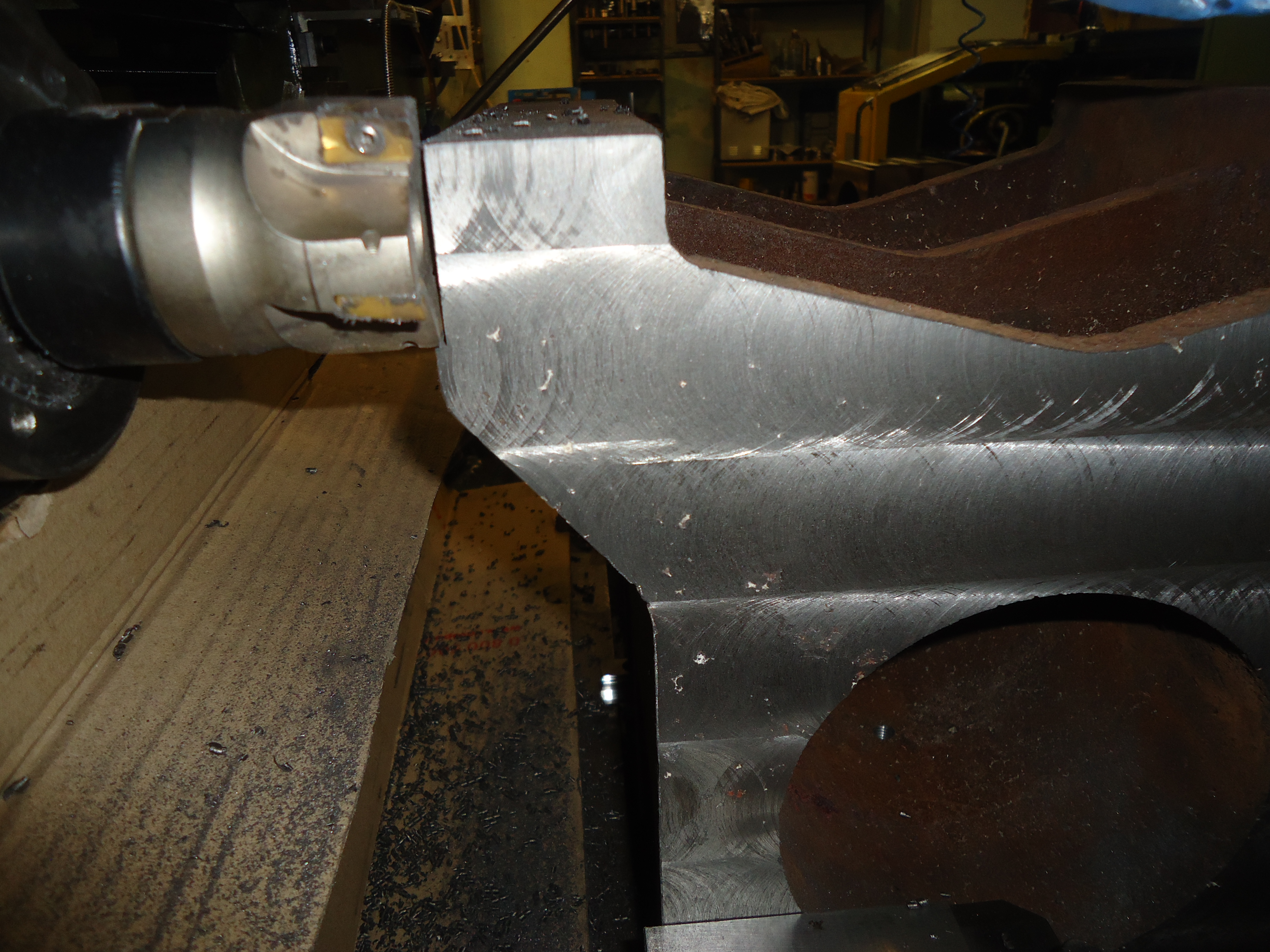

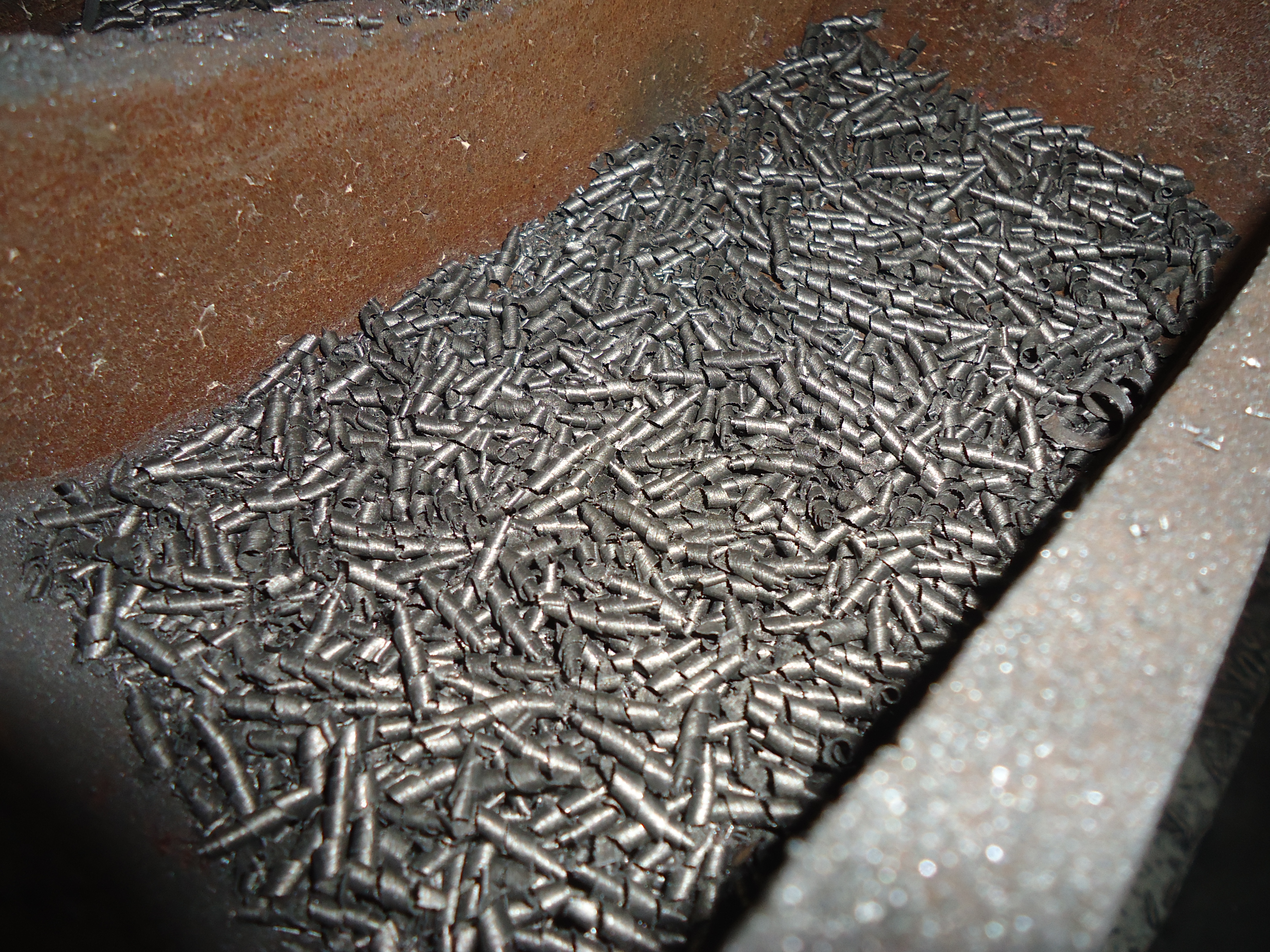

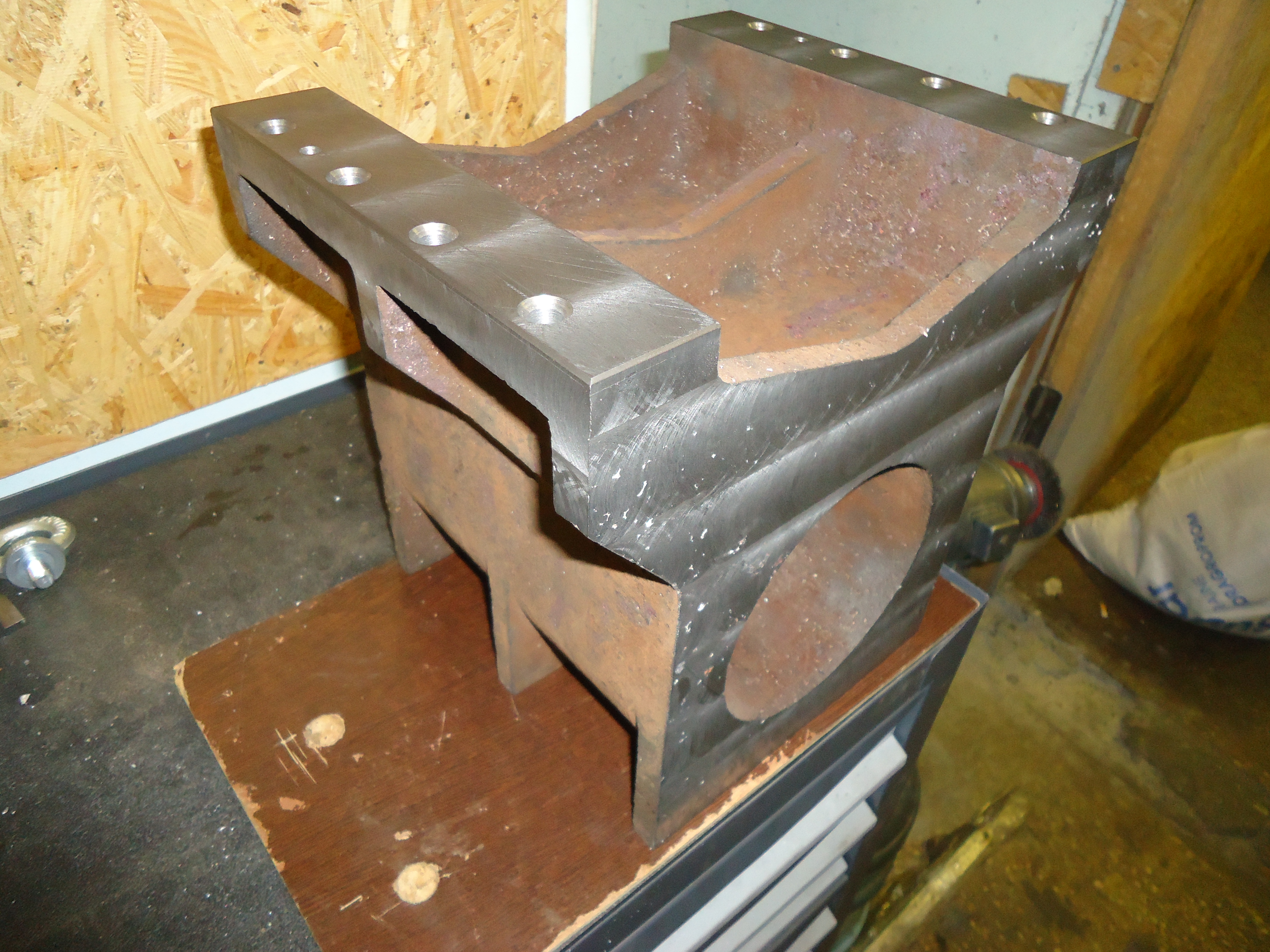

Чугунные отливки токарно-фрезерного малыша после отжига разъехались по субподрядчикам (из трех составных частей только одну я могу у себя обработать, и то не до конца)

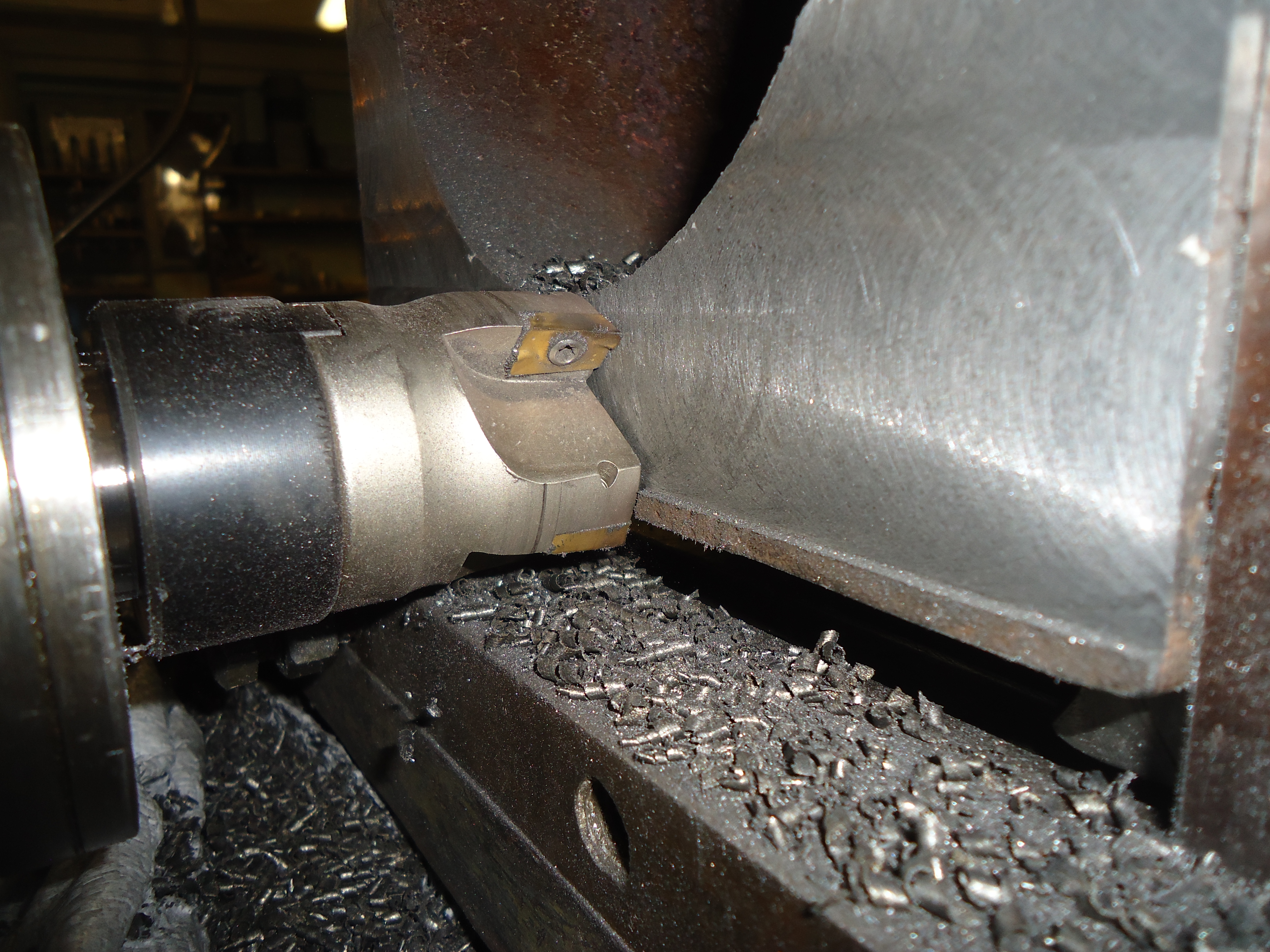

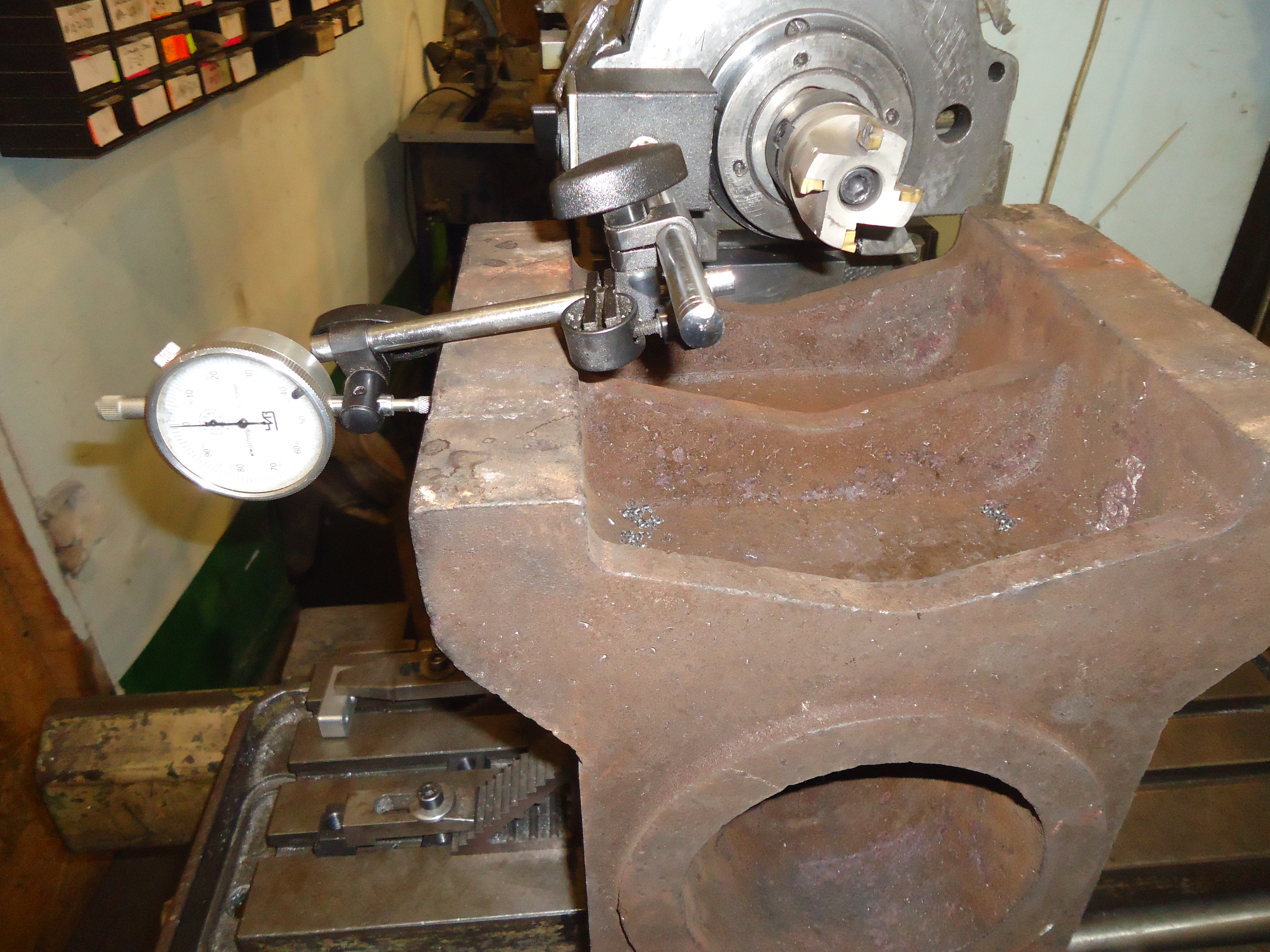

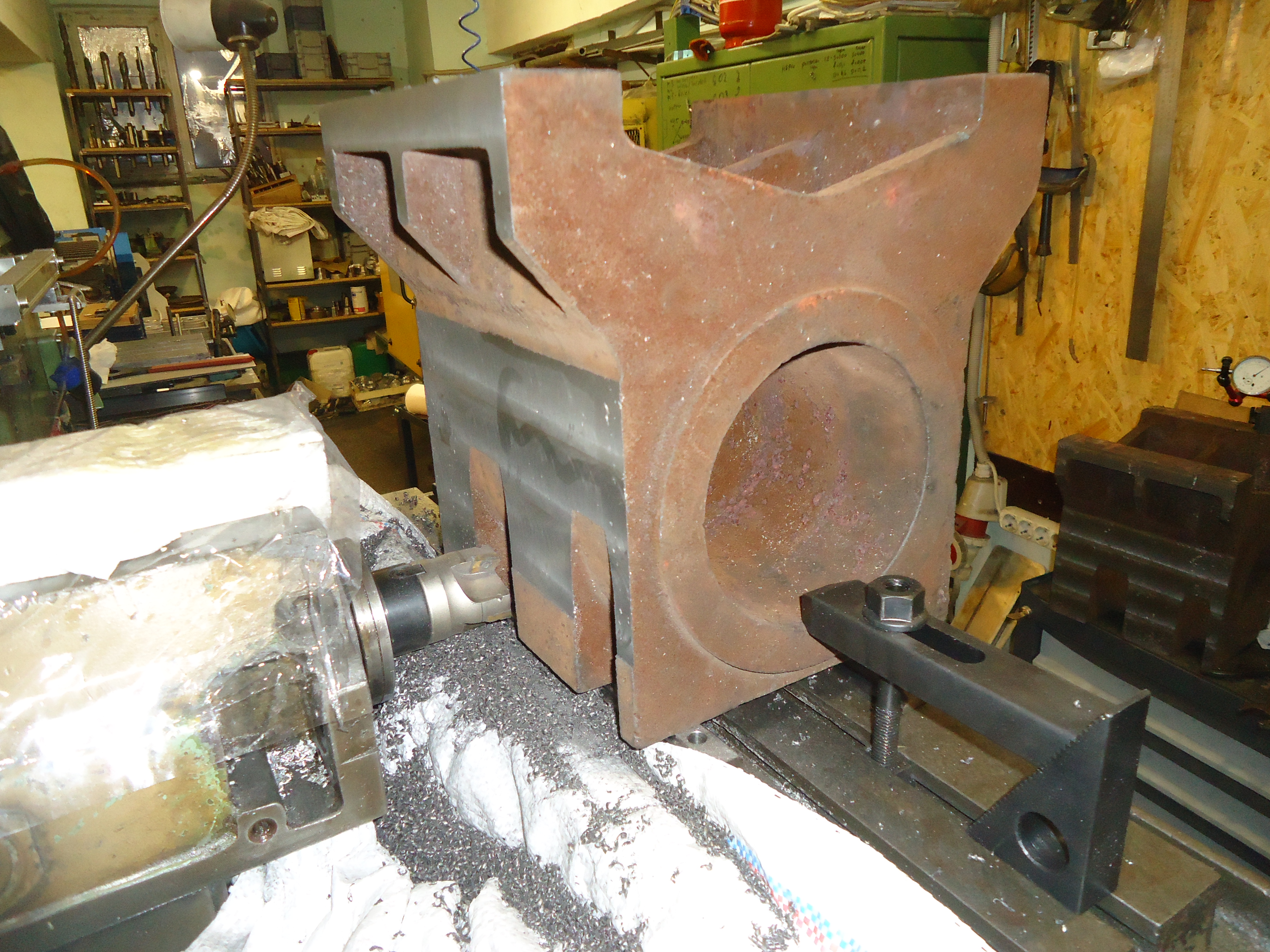

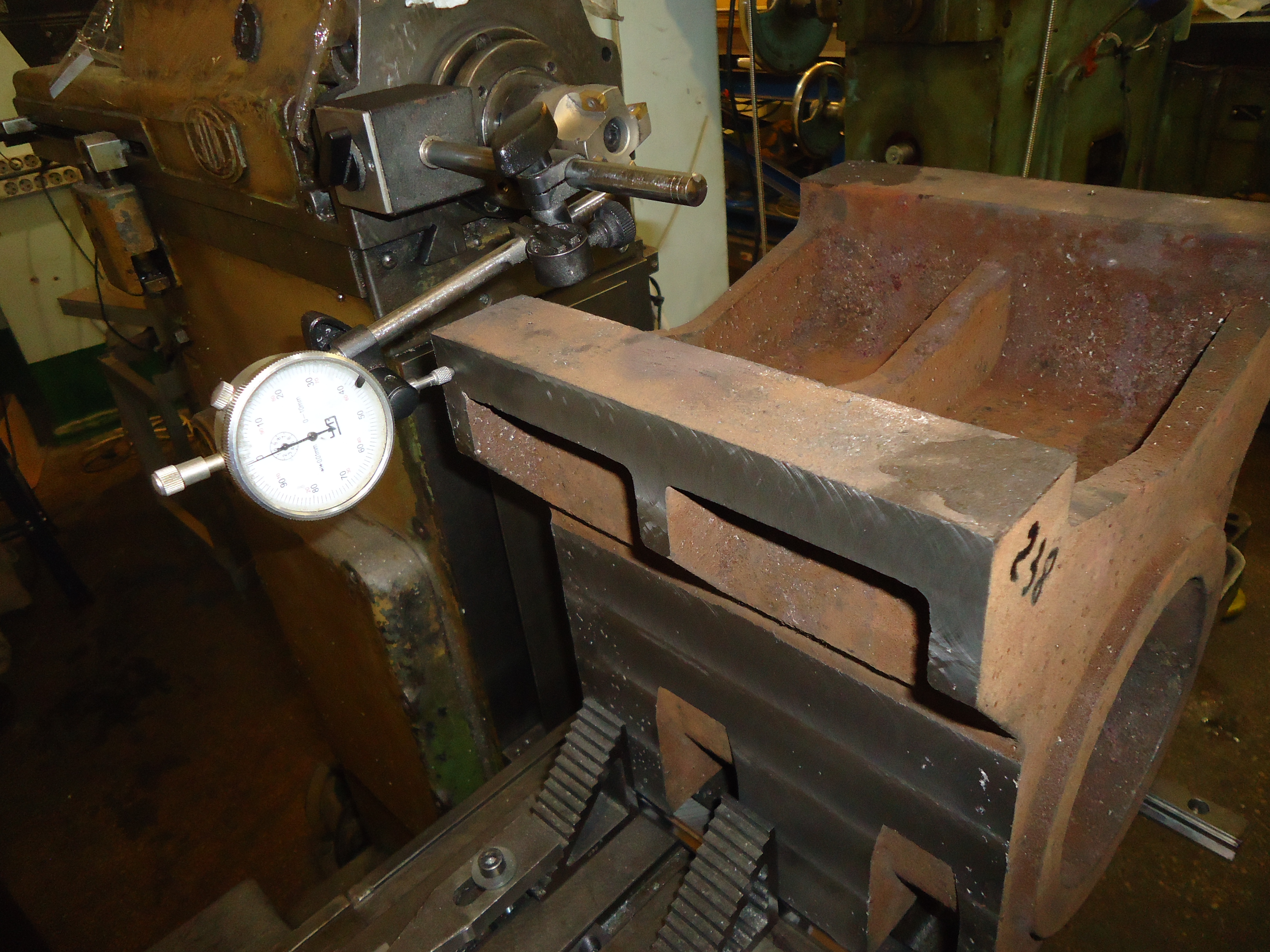

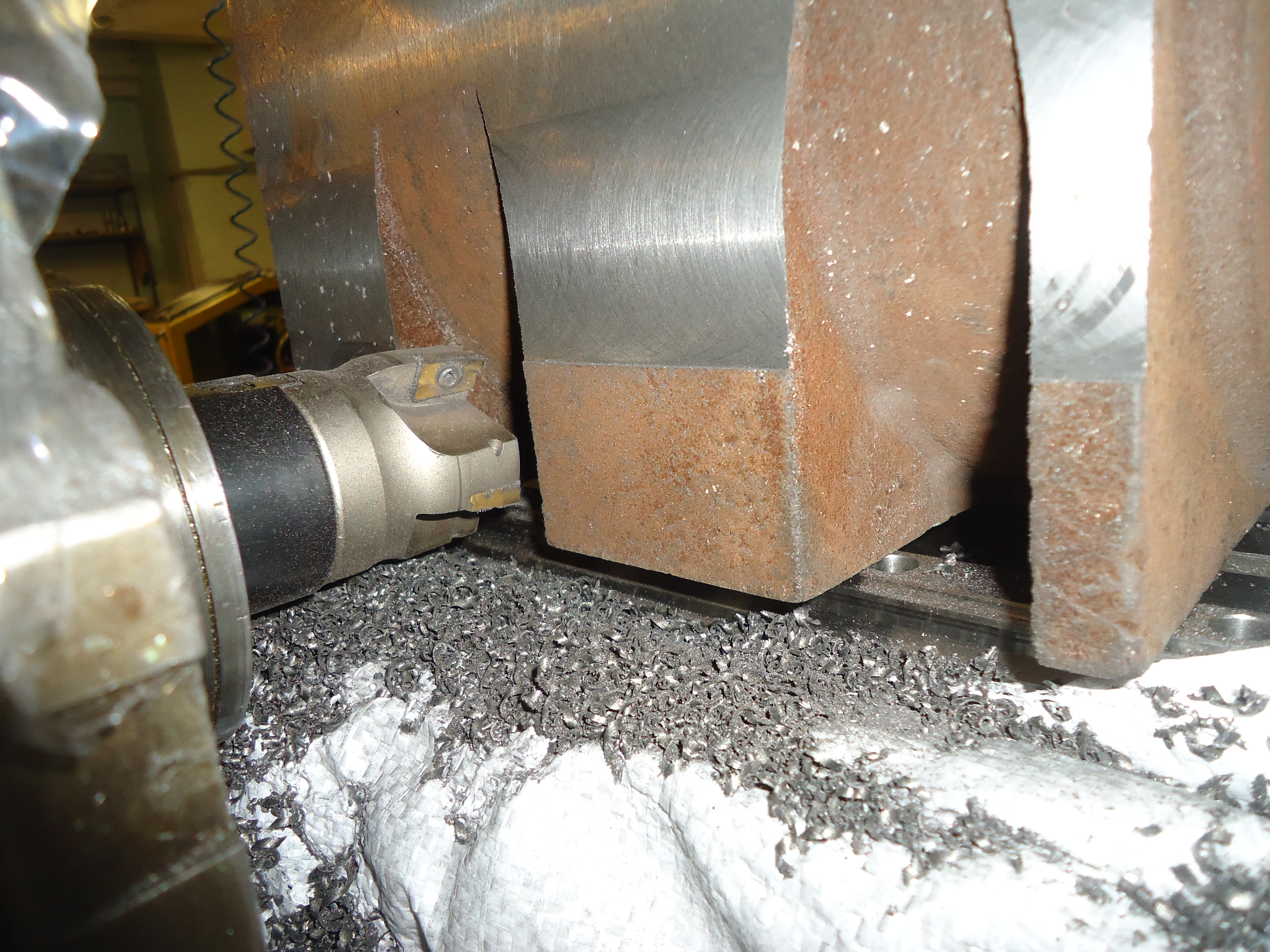

Фрезеровка передней бабки, фоток много, вроде все понятно - измеряем-выставляемся-фрезеруем и так постоянно))).

Расточку тоже сами?
Redmn
Сообщения: 851
Репутация: 1207
Настоящее имя: Иван
Откуда: Украина, Запорожье
Re: Игрушки RAV-Group
Сообщение Redmn »
Dimka_almighty писал(а):Расточку тоже сами?
иж ты какой, четко в яблочко - :hehehe: :hehehe: :hehehe:
Redmn писал(а):и то не до конца)
после старения и шлифовки буду отдавать на расточку на сторону. У себя я ее сделать не смогу.
Предварительно нашел исполнителя, но там цена не нравится. С другой стороны абы кому тоже не отдам - после всех манипуляций у моих ПБ стоимость уже огого будет, стремно чтоб не испортили.

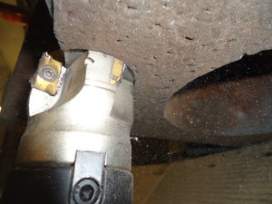

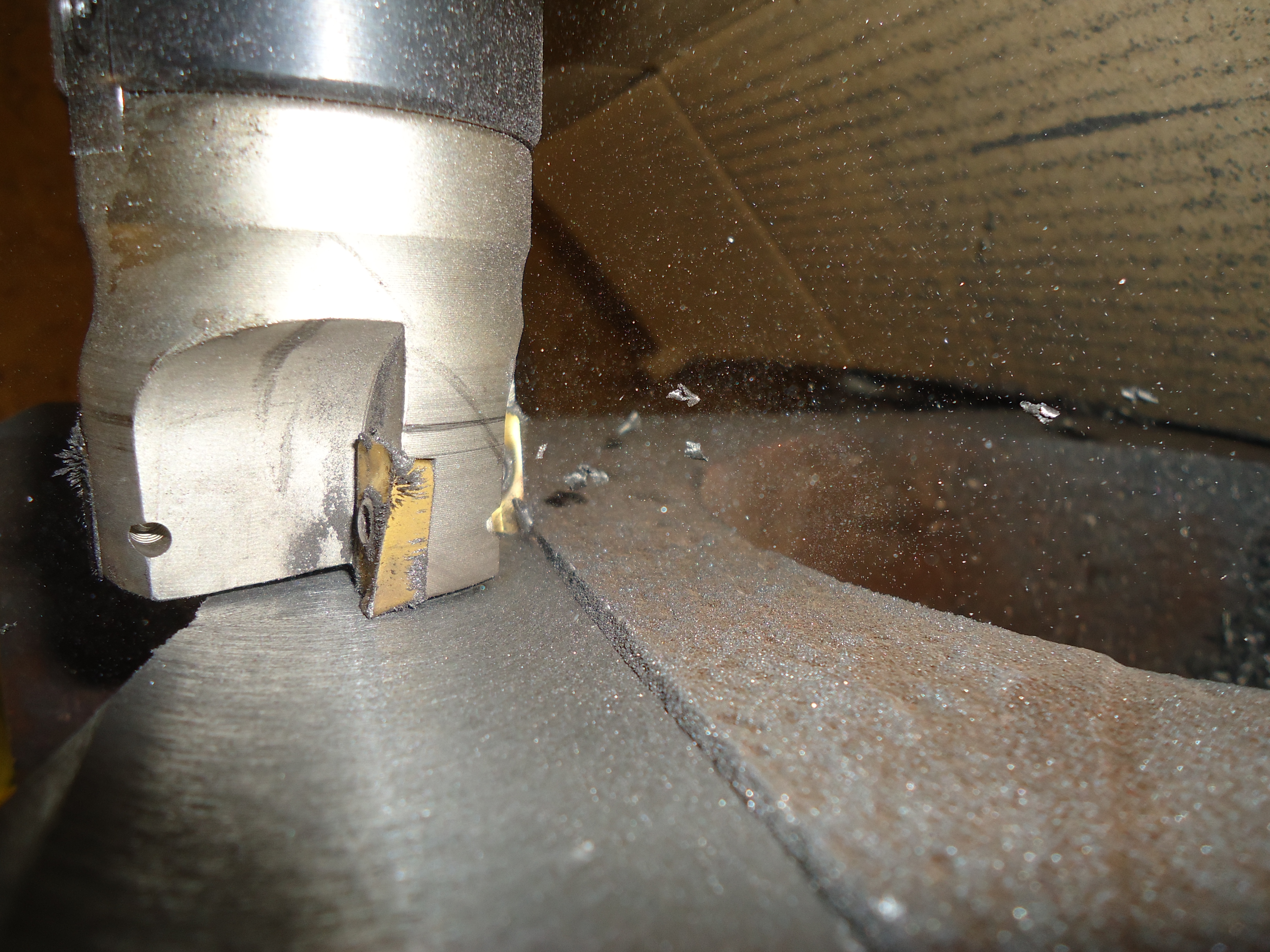

Redmn, Фреза не taegutec случаем? Похожа.

Redmn писал(а):старения и шлифовки
А что там шлифовать? Посадочные поверхности по площади небольшие, вроде. Может, можно фрезеровкой обойтись?
Redmn
Сообщения: 851
Репутация: 1207
Настоящее имя: Иван
Сообщение Redmn »
Predator писал(а):Redmn, Фреза не taegutec случаем? Похожа.
не, китайская, но качественная,- пластины становятся четко. Выбирал у нас в местном магазине, мне понравилась. Ща как раз тегатег должна Ф80 придти, сравню.
Dimka_almighty писал(а):Может, можно фрезеровкой обойтись?
не, не хочу - чем выше класс поверхности (и шероховатость и плоскость) тем лучше контакт с основанием, от этого зависит жесткость.
кроме того, это базы от которых будет делаться расточка под шпиндель, там нужно очень четко выставляться.

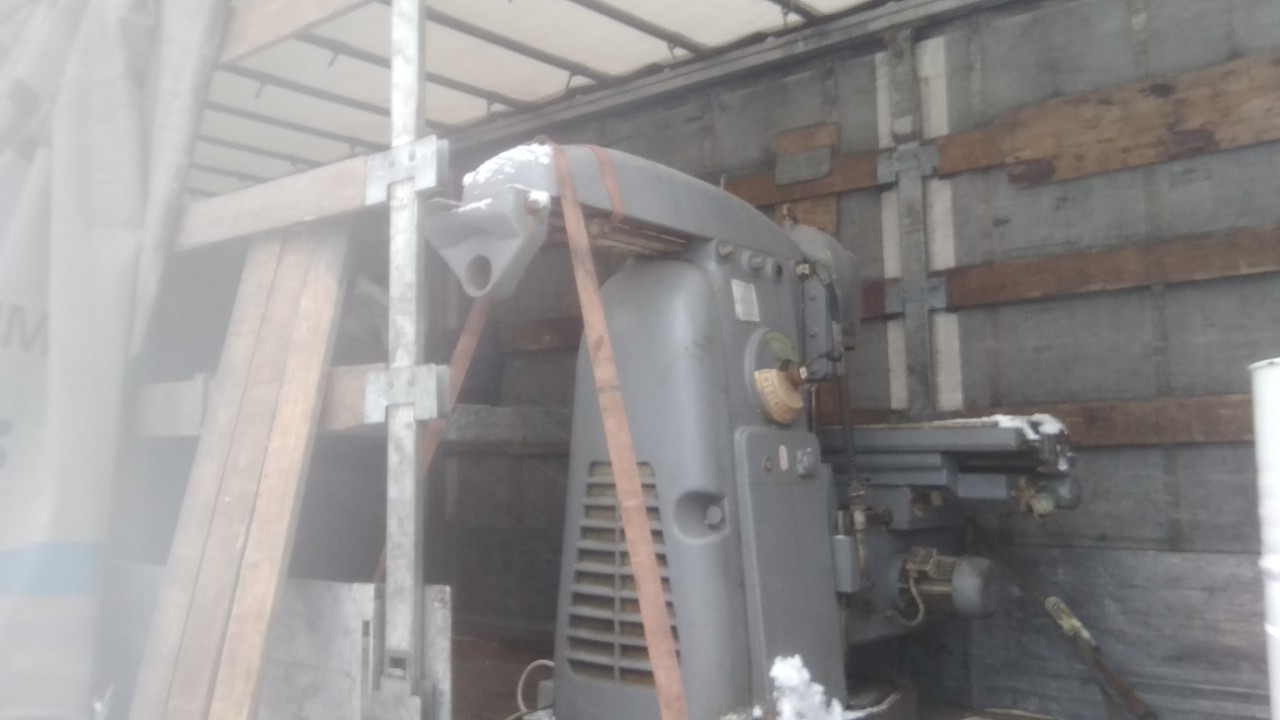

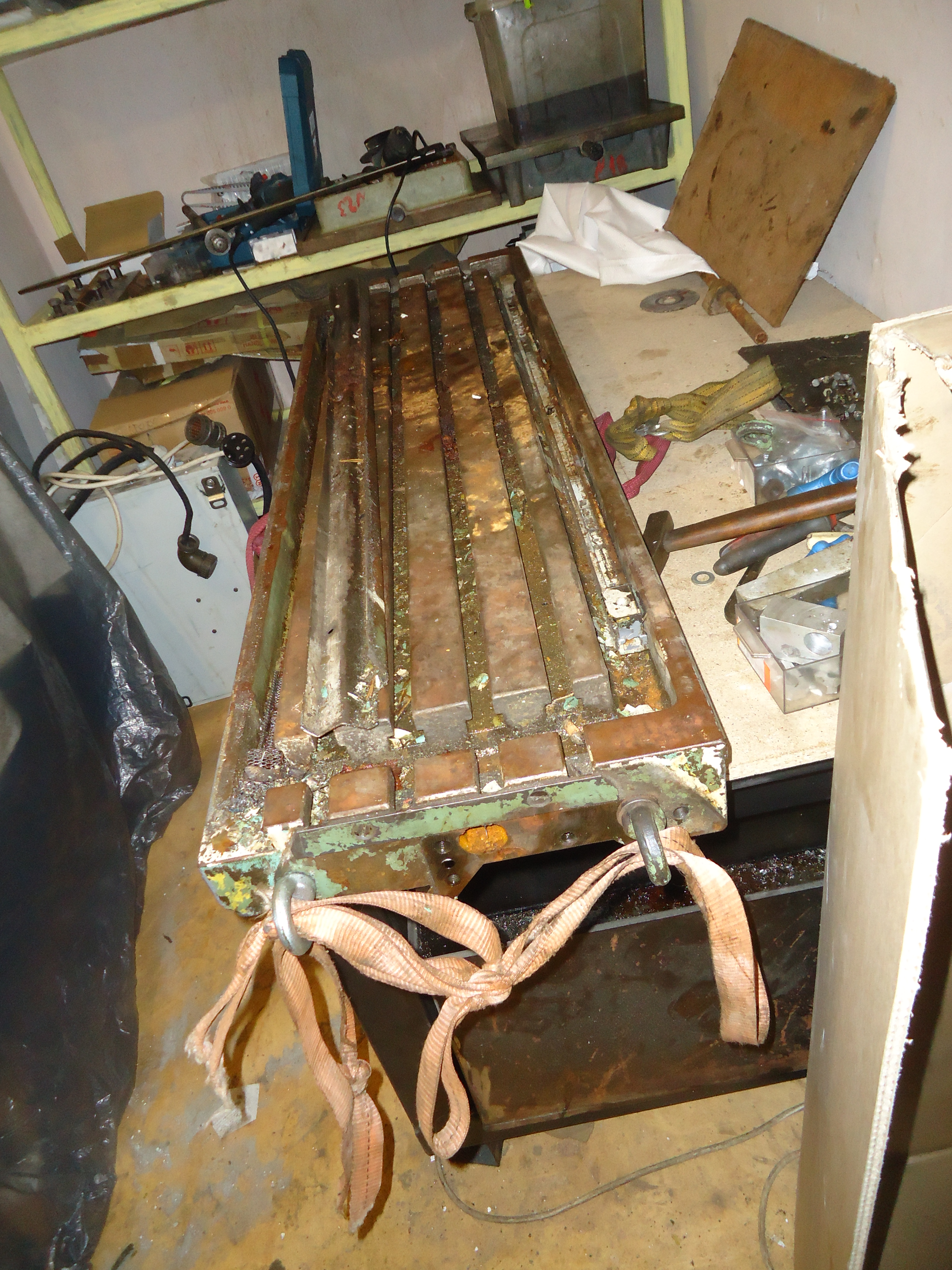

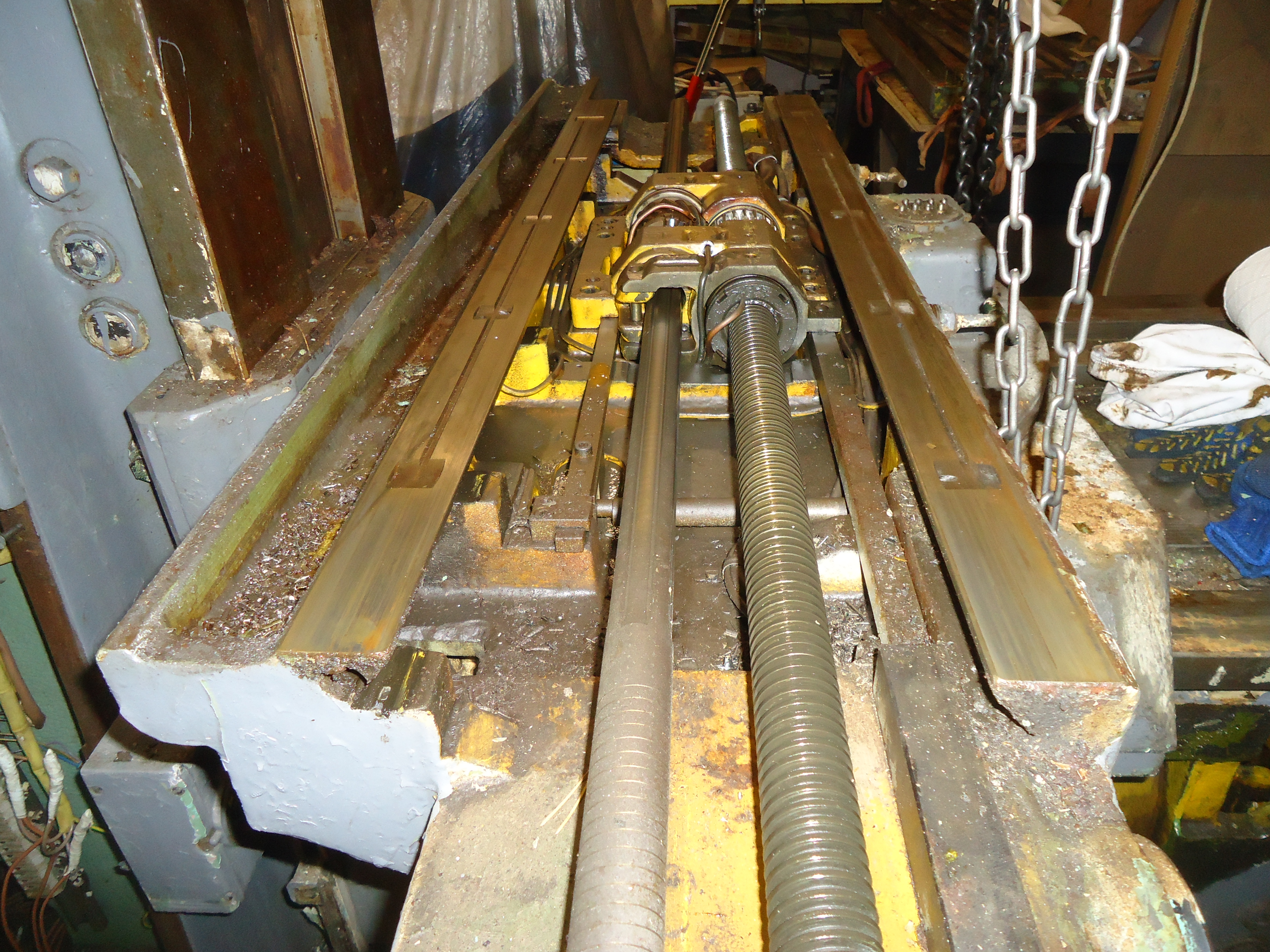

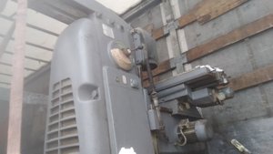

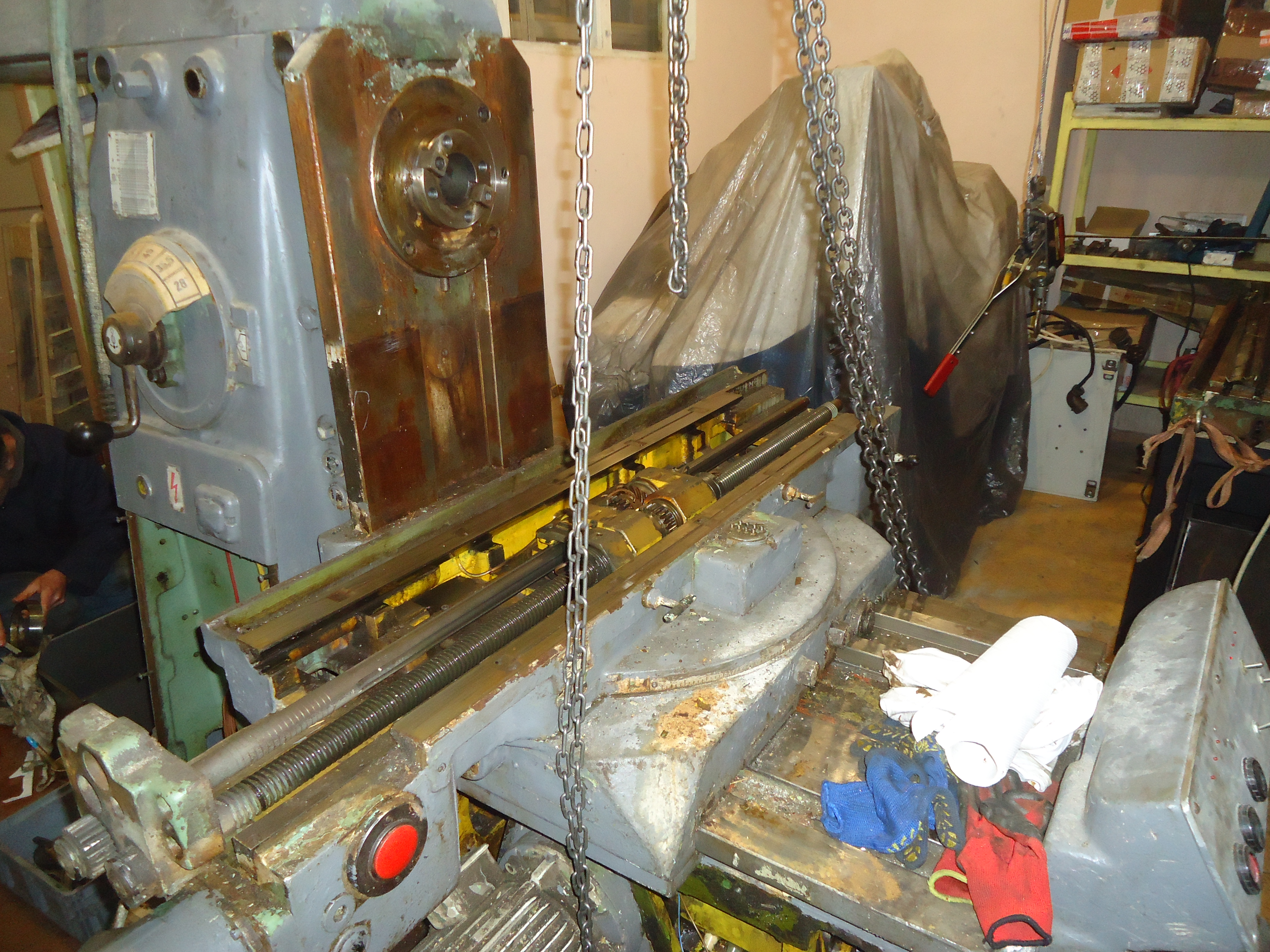

Новая игрушка под текущие задачи. FU-315 есть проблемные места, но без криминала.

Иван, самый главный показатель нужности этого станка - количество удовольствия на твоей физиономии. Хотя... у меня при аналогичном факте его бы было ещё больше :good:

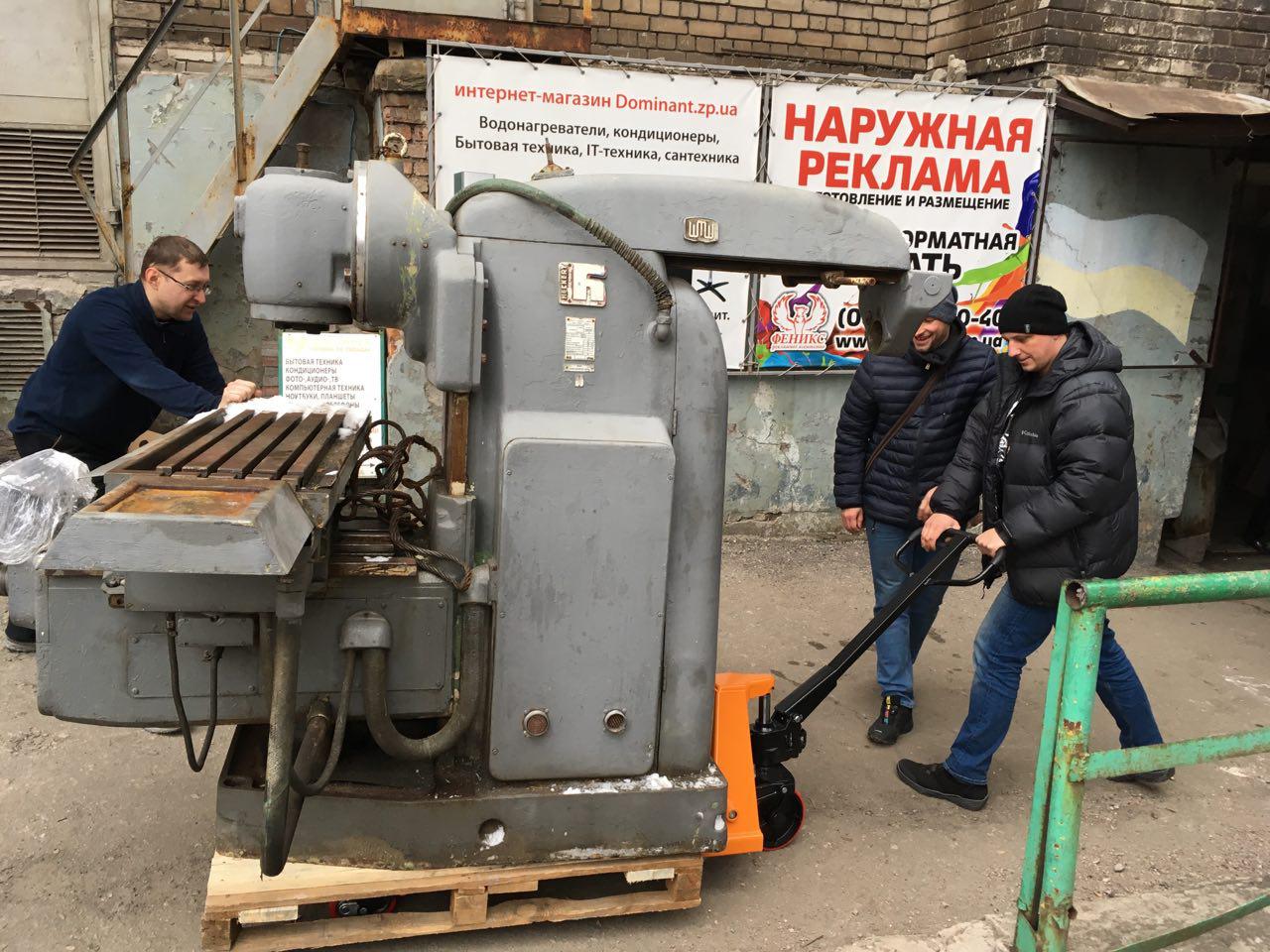

Сообщение dpss-2 »
Станок помещается на один! европоддон, везётся одной гидротелегой. Красота. А у нас всё какие то монстры неподъемные.
dpss-2
Сообщения: 538
Репутация: 305
Настоящее имя: Alex
Сообщение dpss-2 »
Перед Новым годом помогали одному хорошему коллеге с Чипмейкера протащить у нас по коридору фрезер Мацууру. Путь метров семдесят с двумя 90 градусными поворотами внутри коридора. Весила она не много - около 4.5 тонн, но поплясать вокруг пришлось от души. Везли на четырёх подкладных тележках, тянули рычажной лебёдкой. Тележки между собой не скрепляли, иначе в узком коридоре крепёжные шпильки на повороте мы бы не вытащили.Весь процесс занял около пяти часов, притом что пятьдесят метров в другом цехе, пронесли кран балкой минут за десять.
