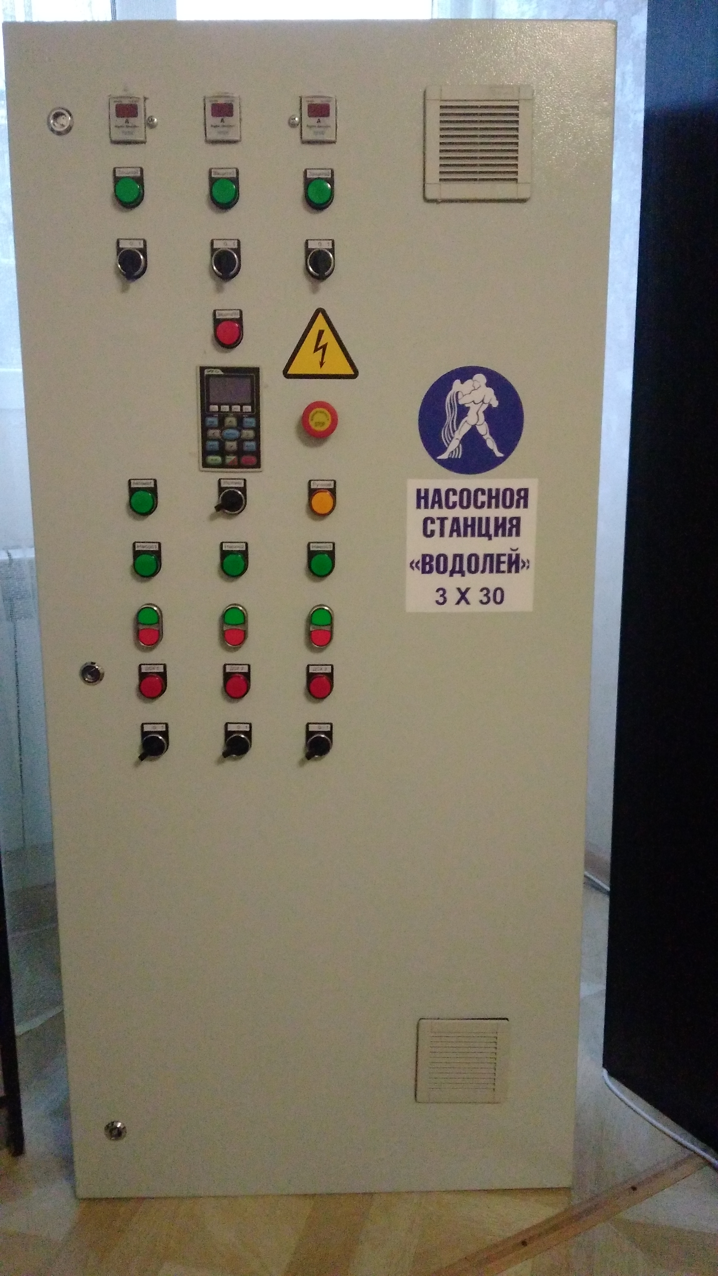

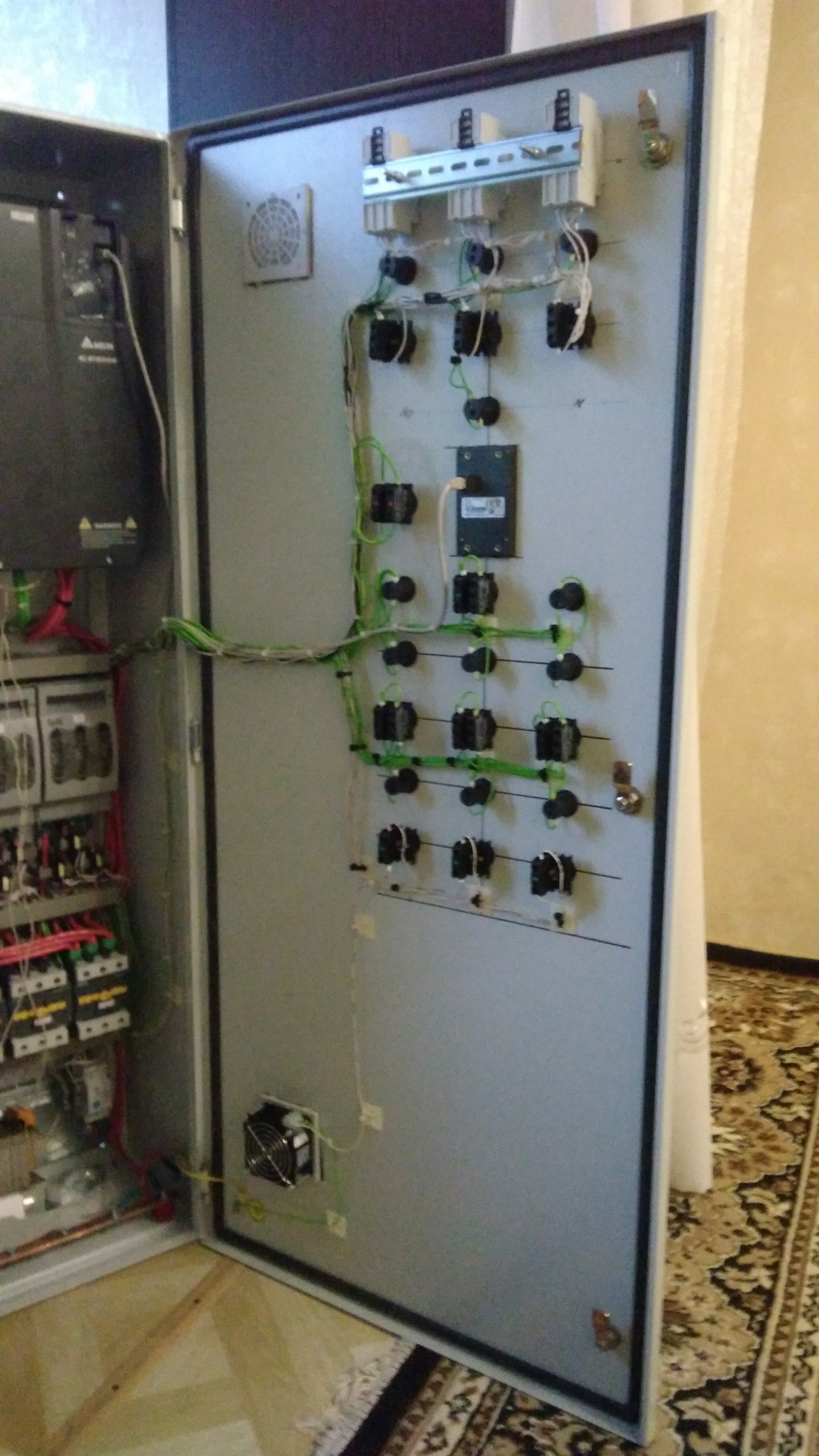

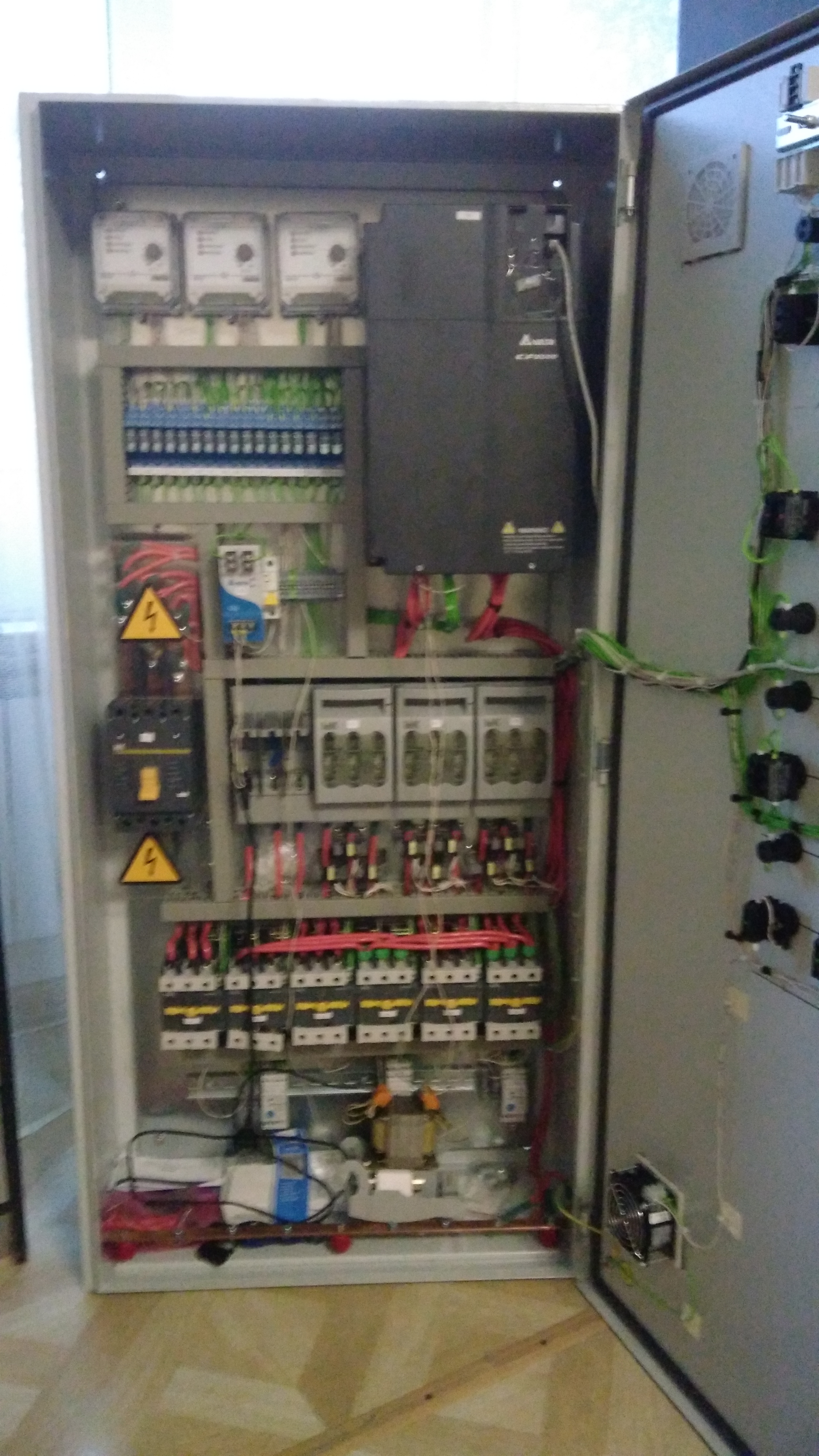

Очередная насосная станция для капельного орошения сада.
Три насоса по 30 кВт в каскадном режиме управления...
IMG_20170326_173812.jpg (9914 просмотров) <a class='original' href='./download/file.php?id=107198&mode=view' target=_blank>Загрузить оригинал (3.72 МБ)</a>
IMG_20170326_173853.jpg (9914 просмотров) <a class='original' href='./download/file.php?id=107199&mode=view' target=_blank>Загрузить оригинал (3.75 МБ)</a>
IMG_20170326_173846.jpg (9914 просмотров) <a class='original' href='./download/file.php?id=107200&mode=view' target=_blank>Загрузить оригинал (3.63 МБ)</a>
На подходе еще две насоски...

А что за главный рубильник такой, с желтым языком? Или это автомат?

Автомат на 250а.

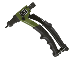

Купил я себе такой заклепочник:
src_456163.png (9728 просмотров) <a class='original' href='./download/file.php?id=107995&mode=view' target=_blank>Загрузить оригинал (50.37 КБ)</a>
Вещь оболденная. :good: Очень облегчает работу при монтаже. :ura:

А аккумуляторный-то как облегчает!
