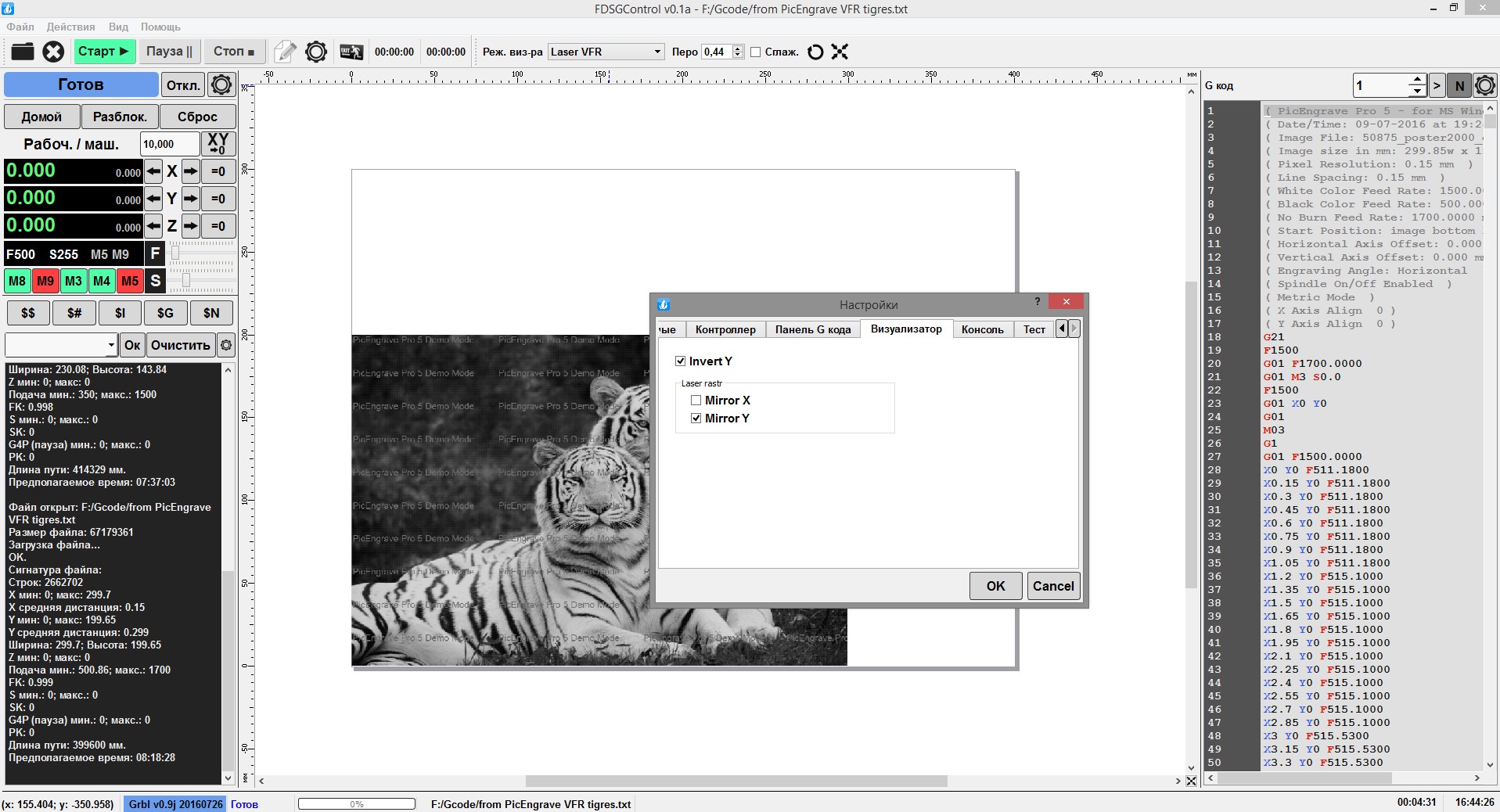

Проект управляющей программы для GRBL с поддержкой растровой (построчной гравировки) на лазерных станках. Поддержка файлов примерно до 100 мБ. 10000000 строк, постараюсь расширить.
Визуализация построчной гравировки реализована через растровую графику. Делать в 3D смысла не имеет, слишком большое количество векторов.
Обмен с контроллером пока не реализован, наработки есть просто нужно вынести обмен в отдельный поток. Как закончу выложу сборку в открытый доступ.
Если есть какие вопросы или пожелания пишите.

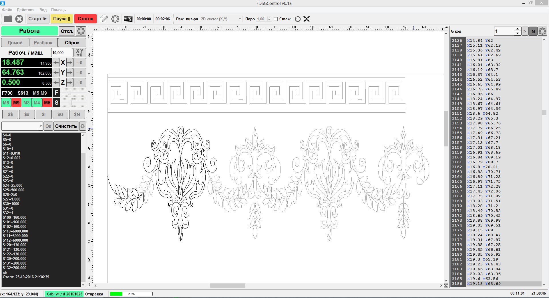

Внесены изменения в интерфейс.
Screenshot_12.jpg (11004 просмотра) <a class='original' href='./download/file.php?id=91016&mode=view' target=_blank>Загрузить оригинал (492.08 КБ)</a>
Пробные испытания обмена с контроллером.

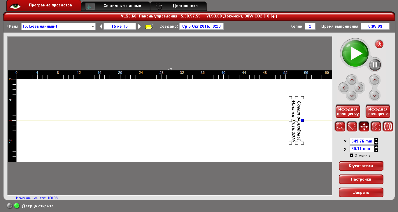

Иногда приходится делать гравировку на бокалах лазером, сегодня как раз случай выдался.
https://www.youtube.com/watch?v=SWfdzhEz7pY
IMG_5023.JPG (10865 просмотров) <a class='original' href='./download/file.php?id=92004&mode=view' target=_blank>Загрузить оригинал (6.96 МБ)</a>
Фото софта:
Screenshot_7.png (10865 просмотров) <a class='original' href='./download/file.php?id=92005&mode=view' target=_blank>Загрузить оригинал (119.8 КБ)</a>
Screenshot_8.png (10865 просмотров) <a class='original' href='./download/file.php?id=92006&mode=view' target=_blank>Загрузить оригинал (133.34 КБ)</a>

В ближайшее время будет обновление позволяющее изменять направление оси Y и другие изменения связанные с работой визуализатора.
Также будут добавлены функции feed override и spindle speed override для версии GRBL v1.1
Баг репорты и пожелания приветствуются.

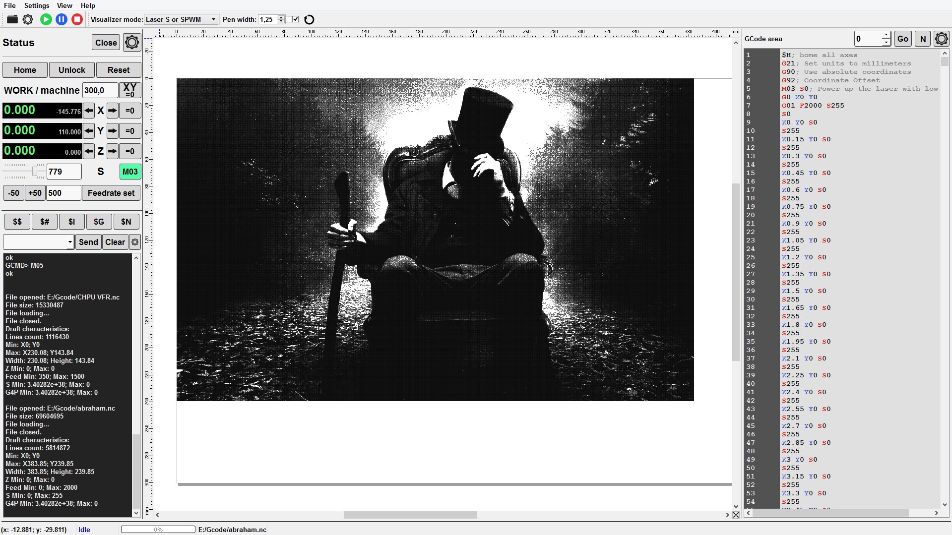

Версия обновлена. Изменена нумерация версий, после точки будет идти месяц и день сборки.
Не много изменил реализацию протокола обмена с контроллером, ошибок при передаче больших файлов с управлением по S и G4 P для лазерных граверов пока не замечаю.
Но нужно провести более длительные тесты.
Для GRBL 1.1d добавлена возможность управления Feed override и Spindle speed override, индикация текущих значений добавлена в cnc статус бокс. Также добавлена индикация типа задания координат G90/G91, состояние выбора пользовательской системы координат G54-59 и текущая система измерений G20/G21.
Screenshot_27.jpg (10479 просмотров) <a class='original' href='./download/file.php?id=94209&mode=view' target=_blank>Загрузить оригинал (13.17 КБ)</a>

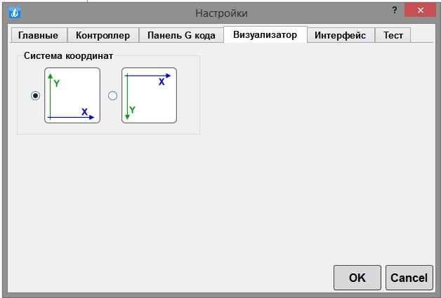

Настройка оси Y. (Изначально была инвертированная ось Y, просто для моего станка так удобней) ;)
Screenshot_30.jpg (10479 просмотров) <a class='original' href='./download/file.php?id=94212&mode=view' target=_blank>Загрузить оригинал (27.79 КБ)</a>

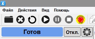

Добавлена функция сброса контроллера импульсом на пине DTR, после подключения порта. При этом сбрасываются значения машинных координат.
Screenshot_31.jpg (10479 просмотров) <a class='original' href='./download/file.php?id=94213&mode=view' target=_blank>Загрузить оригинал (66.41 КБ)</a>
Кнопка "Стоп" останавливает выполнение на последней переданной строке файла. После этого можно продолжить выполнение с заданной строки.
С "Emergency stop" думаю и так все понятно.
Screenshot_32.jpg (10479 просмотров) <a class='original' href='./download/file.php?id=94214&mode=view' target=_blank>Загрузить оригинал (14.75 КБ)</a>

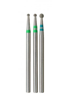

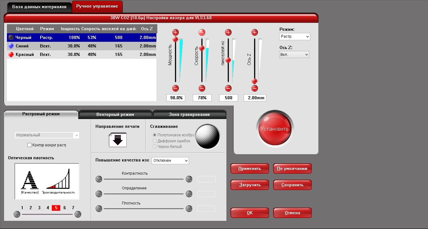

Если не секрет - а чем собственно гравируете? Что за шпинделя такие мелкие?
staltech
Сообщения: 544
Зарегистрирован: 01 июл 2016, 22:50
Репутация: 155
Откуда: Пензенская обл., г. Никольск
Re: Установка для гравировки на стекле алмазными борами
Сообщение staltech »
megagad писал(а):Если не секрет - а чем собственно гравируете? Что за шпинделя такие мелкие?
Гравируем во такими борами:
001_014-016-023-300x400.jpg (10100 просмотров) <a class='original' href='./download/file.php?id=97248&mode=view' target=_blank>Загрузить оригинал (11.92 КБ)</a>
Шпинделя самодельные, в основе коллекторный двигатель почти как на автомоделях.
На данный момент почти все расходники беру в китае напрямую.

Про боры понятно. интересует именно шпинделёк. Какие обороты. сама конструкция, как вода подаётся(не заливает-ли шпиндель)?

Да это самоделка, но сделанная по иностранному образцу. Лазер гравирует за счет образования микросколов, если потренироваться не плохо получается. Но не рентабельно, подходит только для единичных заказов.
megagad писал(а):Про боры понятно. интересует именно шпинделёк. Какие обороты. сама конструкция, как вода подаётся(не заливает-ли шпиндель)?
Вода подается либо рециркуляцией, сливается со стола в емкость и поднимается по трубкам насосом. Но нужно периодически менять воду из за накопления дистировки. Если есть возможность использовать проточную воду, то просто ставим клапан а слив в канализацию. Используем оба варианта, с водой тоже бывают перебои.
Обороты до 15000, их можно выставлять как в общем так и на каждый щпиндель в отдельности.
Вода в таких установках естественно может попадать везде, различные ухищрения, легко заменяемые узлы и т.д. Но весь этот геморой того стоит.
