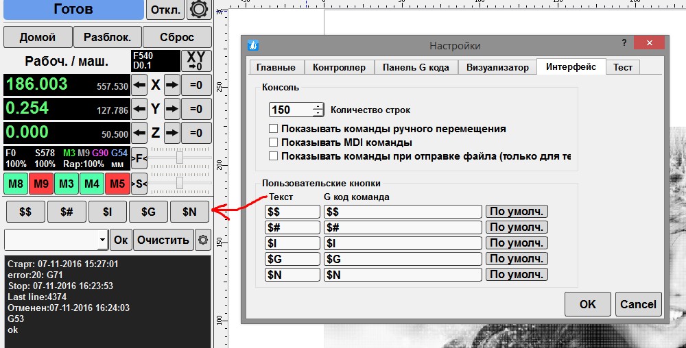

Сообщение staltech »
fdsGControl_v1107a.zip
fdsGControl v0.1107a
(21.51 МБ) 830 скачиваний
Версия обновлена. Изменена нумерация версий, после точки будет идти месяц и день сборки.
Не много изменил реализацию протокола обмена с контроллером, ошибок при передаче больших файлов с управлением по S и G4 P для лазерных граверов пока не замечаю.
Но нужно провести более длительные тесты.
Для GRBL 1.1d добавлена возможность управления Feed override и Spindle speed override, индикация текущих значений добавлена в cnc статус бокс. Также добавлена индикация типа задания координат G90/G91, состояние выбора пользовательской системы координат G54-59 и текущая система измерений G20/G21.
Screenshot_27.jpg (11968 просмотров) <a class='original' href='./download/file.php?id=94209&mode=view' target=_blank>Загрузить оригинал (13.17 КБ)</a>
Добавлено диалоговое окно позволяющее задавать скорость подачи и дистанцию для ручного перемещения (Jog команды).
Screenshot_28.jpg (11968 просмотров) <a class='original' href='./download/file.php?id=94210&mode=view' target=_blank>Загрузить оригинал (69.36 КБ)</a>
Добавлена возможность настройки пяти кнопок, для своих целей.
Screenshot_29.jpg (11968 просмотров) <a class='original' href='./download/file.php?id=94211&mode=view' target=_blank>Загрузить оригинал (142.25 КБ)</a>
Настройка оси Y. (Изначально была инвертированная ось Y, просто для моего станка так удобней) ;)
Screenshot_30.jpg (11968 просмотров) <a class='original' href='./download/file.php?id=94212&mode=view' target=_blank>Загрузить оригинал (27.79 КБ)</a>
Добавлена функция сброса контроллера импульсом на пине DTR, после подключения порта. При этом сбрасываются значения машинных координат.
Screenshot_31.jpg (11968 просмотров) <a class='original' href='./download/file.php?id=94213&mode=view' target=_blank>Загрузить оригинал (66.41 КБ)</a>
Кнопка "Стоп" останавливает выполнение на последней переданной строке файла. После этого можно продолжить выполнение с заданной строки.
С "Emergency stop" думаю и так все понятно.
Screenshot_32.jpg (11968 просмотров) <a class='original' href='./download/file.php?id=94214&mode=view' target=_blank>Загрузить оригинал (14.75 КБ)</a>
