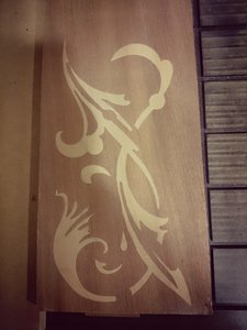

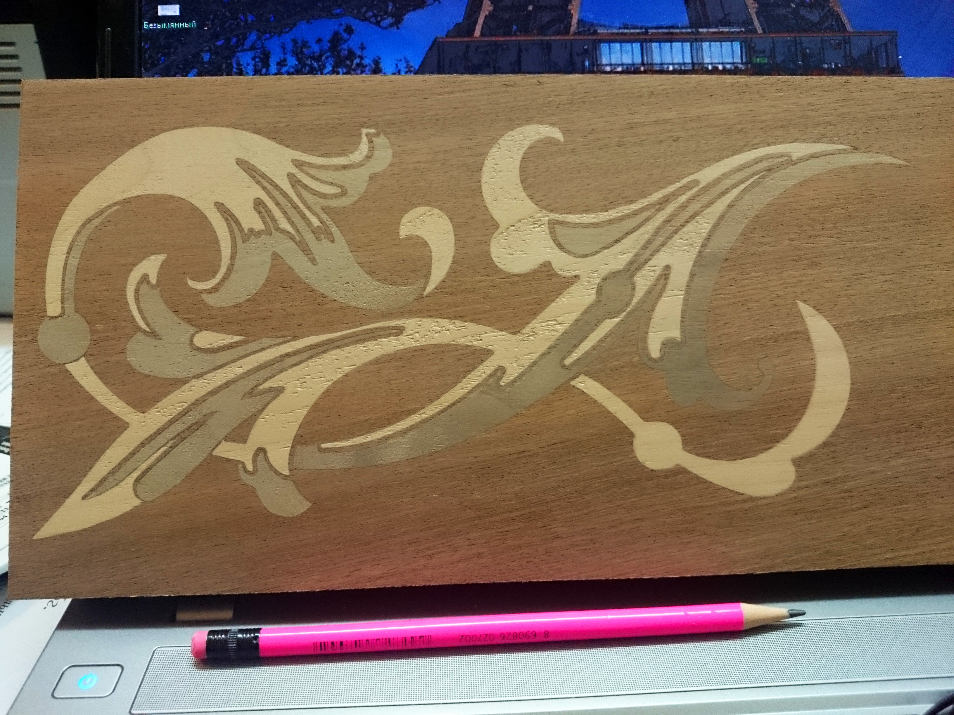

Спасибо всем за идеи и подсказки! Вот получился образец по методу интарсии. Не без косяков, конечно,... но симпатиШно :D

Lexxx69 писал(а):Классно смотрится, очень аккуратно.
Наталия, а толщина шпона какая? На каком режиме резалось?
Это не шпон, это инкрустация массива дерева массивом дерева..... По научному интарсия, а маркетри это упрощенный вид интарсии. Можно погуглить (я оттуда и узнала название а не потому что умнее всех :D ). Делала как на видео, что ребята выше кидали, основа + ответка, глубина резьбы 4мм, режим обработки как для массива, кое -где на ответке пришлось вручную доработать так как тоньше 3мм фрезы у меня не было :) Массив ольхи, ореха и мербау (что под рукой было) и уже по опыту скажу, что ольха не очень для этого, слишком волокнитстая

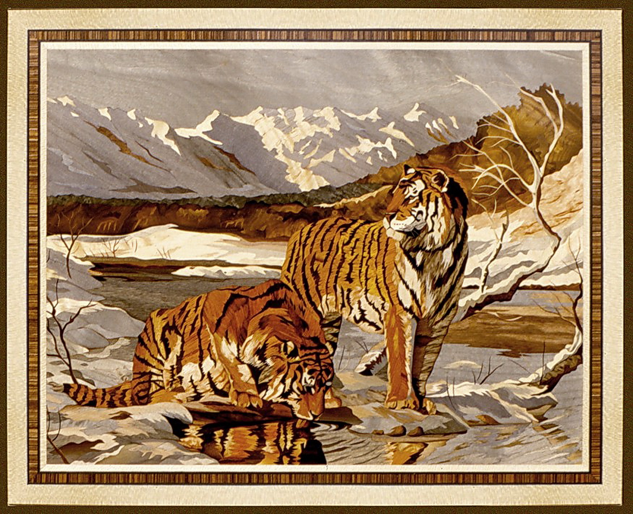

LA-STIK писал(а):Это не шпон, это инкрустация массива дерева массивом дерева..... По научному интарсия, а маркетри это упрощенный вид интарсии.
Наталия, спасибо. Почему спросил про "толщину шпона"? Потому что название темы "Маркетри из шпона на лазерном ЧПУ".
И простите если покажусь грубым, но маркетри это не упрощённая версия интарсии, а отдельный вид искусства. (!!!)
Интарсия - это интарсия, а маркетри - это маркетри. Это вообще разные понятия.
Пишу это потому, что знаю из своего опыта. Приходилось помогать резать картины. Работал почти полтора года (в начале 80-х)
подмастерьем у очень хорошего мастера-маркетриста. Лазеров тогда не было, резали шпон ножом, поэтому иногда вместе с пальцами. :)
Siberian Reflections. 1987. by Alan Townsend. <br />Сибирские Размышления. 1987. Алан Таунсенд. (6708 просмотров) <a class='original' href='./download/file.php?id=81089&mode=view' target=_blank>Загрузить оригинал (1.09 МБ)</a>

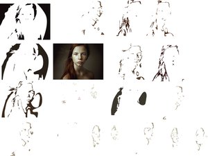

покопался в кореле , из любой картинки можно создать такое и потом запилить...ток надо 24 цвета дерева :thinking: )

шпиндель писал(а):покопался в кореле , из любой картинки можно создать такое и потом запилить...ток надо 24 цвета дерева )
Прикольно, тут уже нужно уметь оттенки подобрать , более художественная работа, не каждый повторит.
